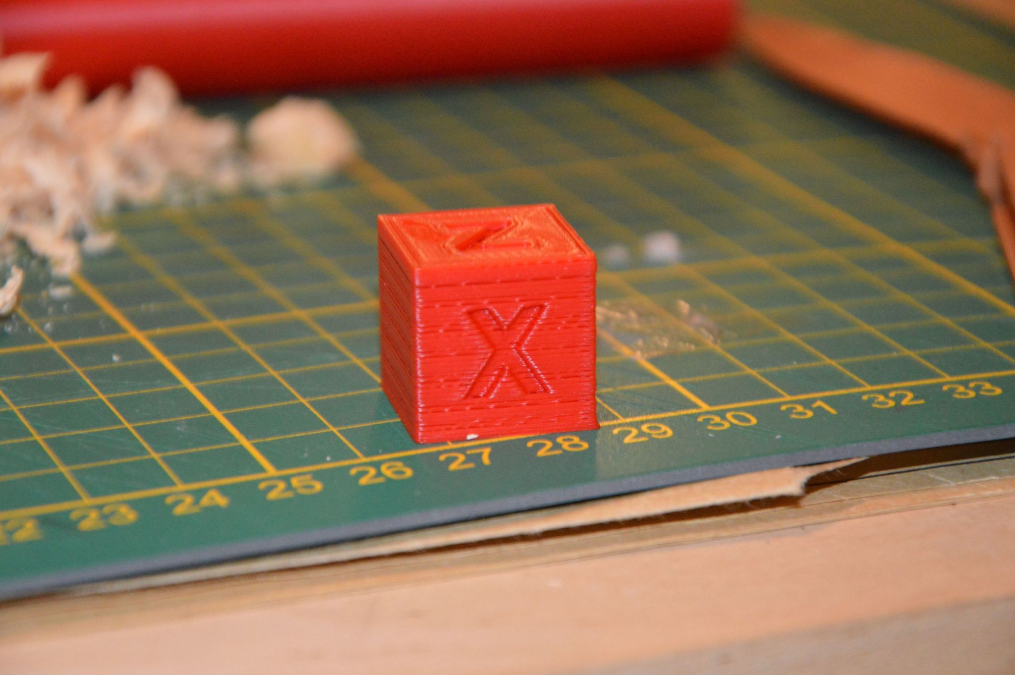

  5. A 250 degrés j'ai réussi à dévisser! de plus j'ai également enlevé des petits bouts de plastiques qui bloquaient l'extrudeur,jai recalibré mon extrudeur et jai déja des impressions presque comme avant! Reste juste un petit problème de première couche que je vous décrirai quand jaurai le temps! merci beaucoup de vos idées et de votre soutien!!!

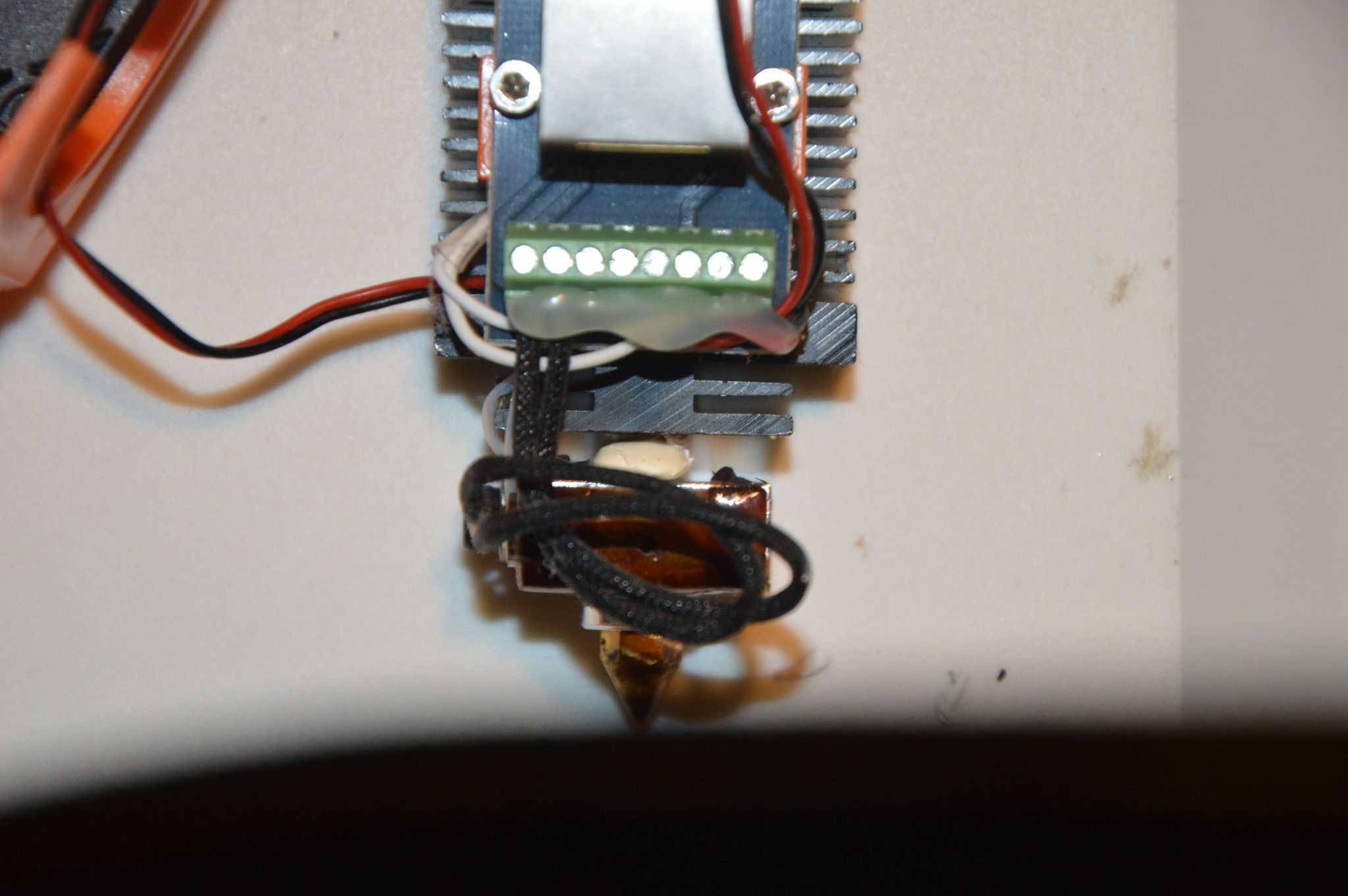

  6. c'est bizarre ma buse est très serrée et presque impossible à dévisser

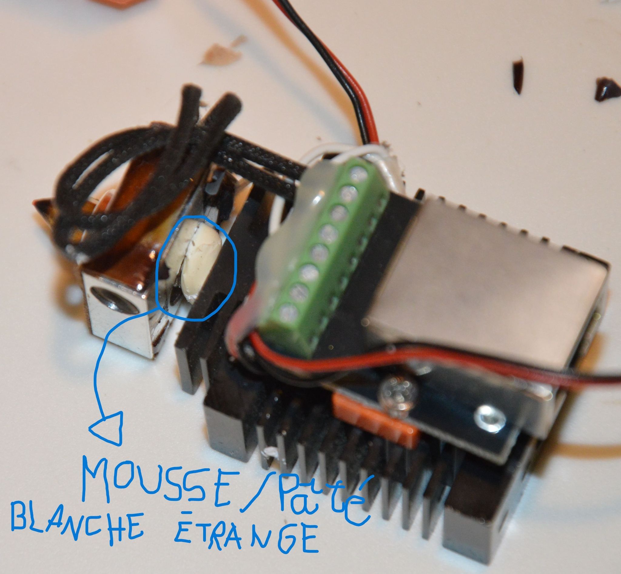

  7. Merci hommefr et 3xkirax3d! Merci de vos conseils Si je comprends bien, vu que ce n'est que de la graisse thermique je peux serrer d'un tour sans problème comme dit dans le tutoriel? et pour accéder au PTFE il me faut donc dévisser complètement le heat block? Ainsi je viens de serrer le heat block d'un tour comme dit dans le tuto mais ma buse na aucun espace avec le heat block; ainsi je suis dans la situation "pas bien" énoncée par le tuto de ppac. De plus, dans nimporte quel sens que je tourne le heat block, l'espace avec le heat break ne change pas je ne sais pas trop quoi faire

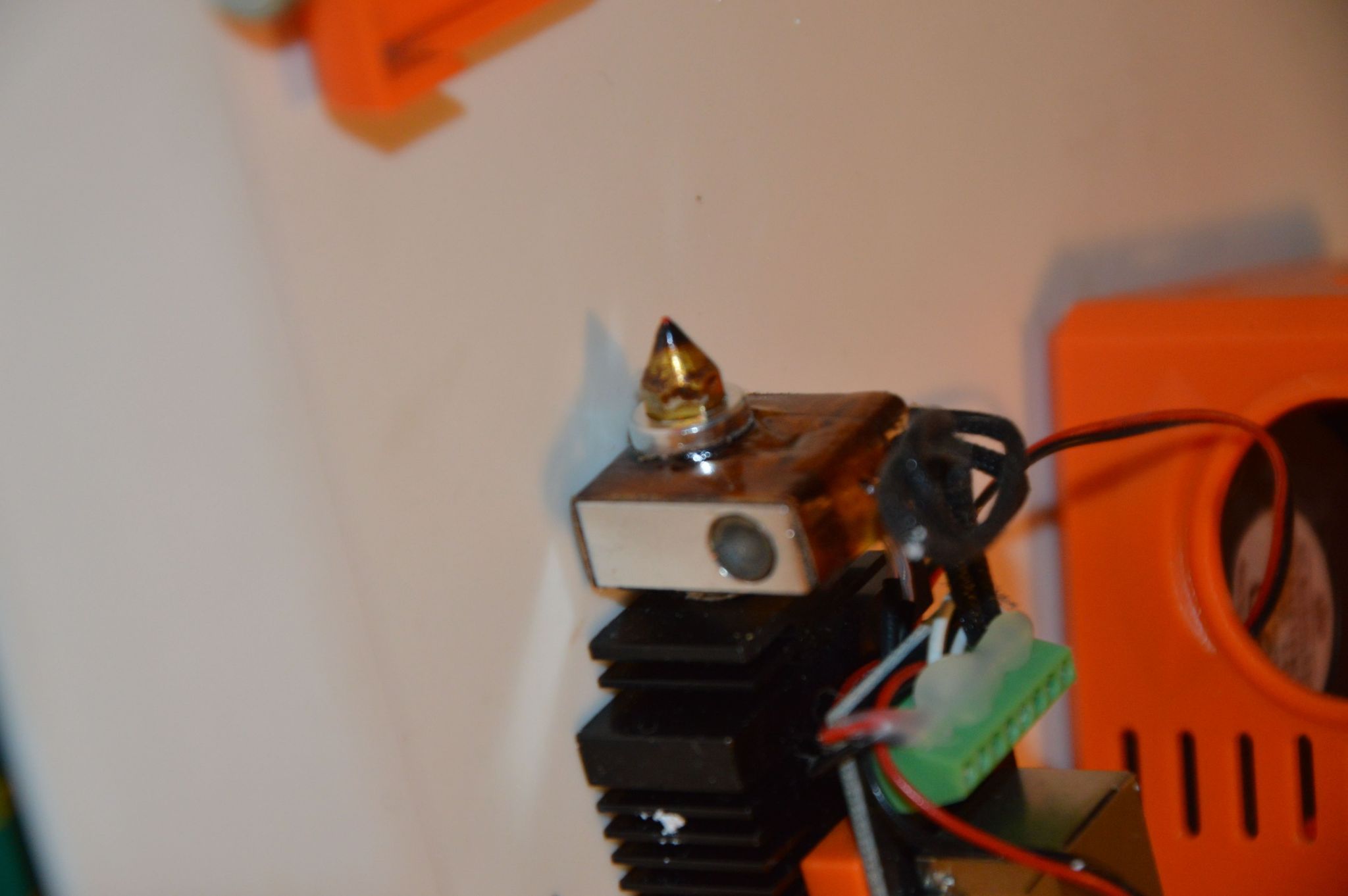

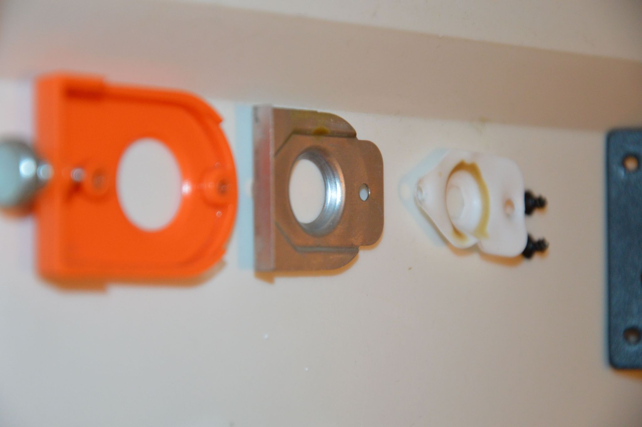

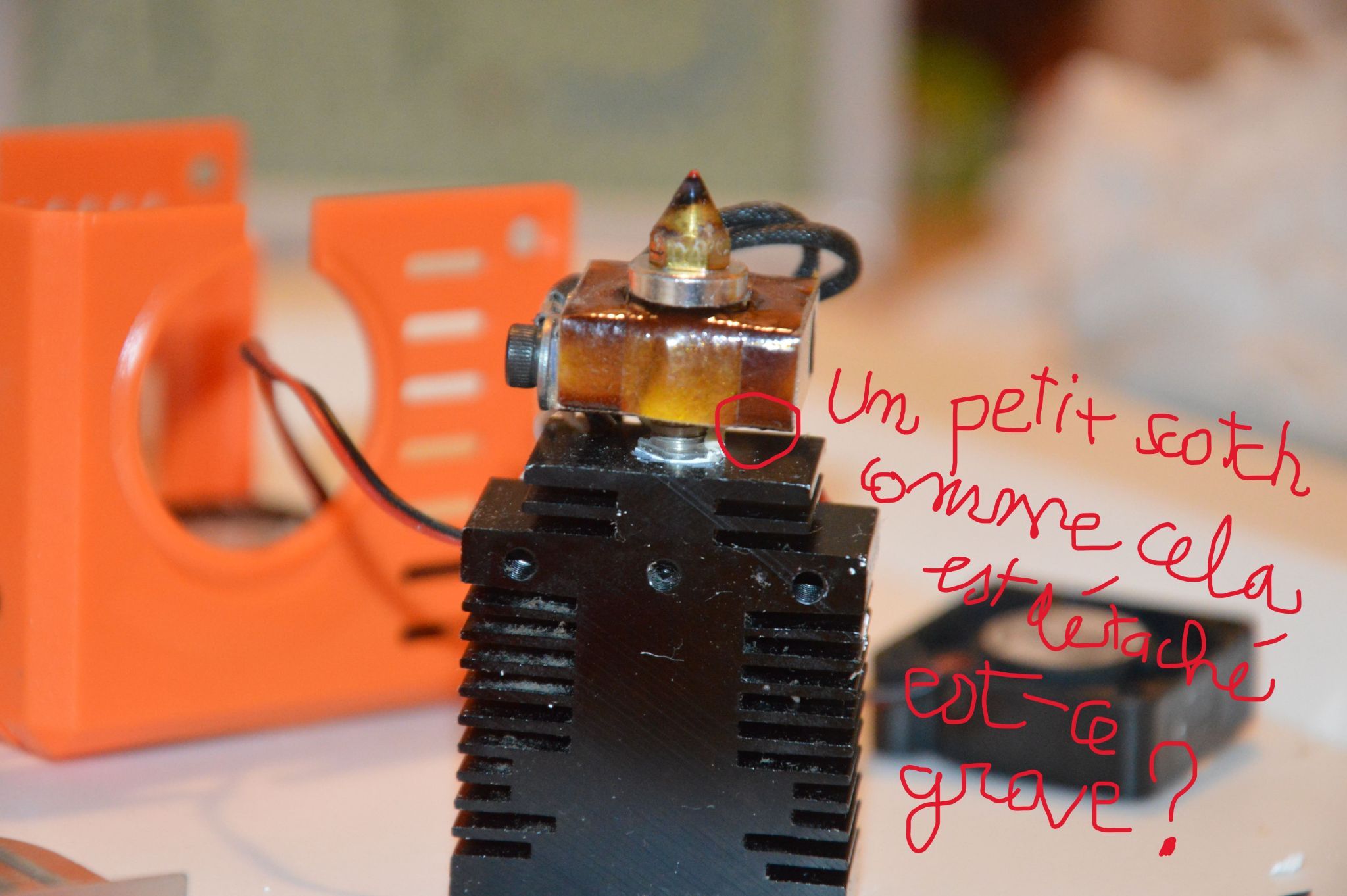

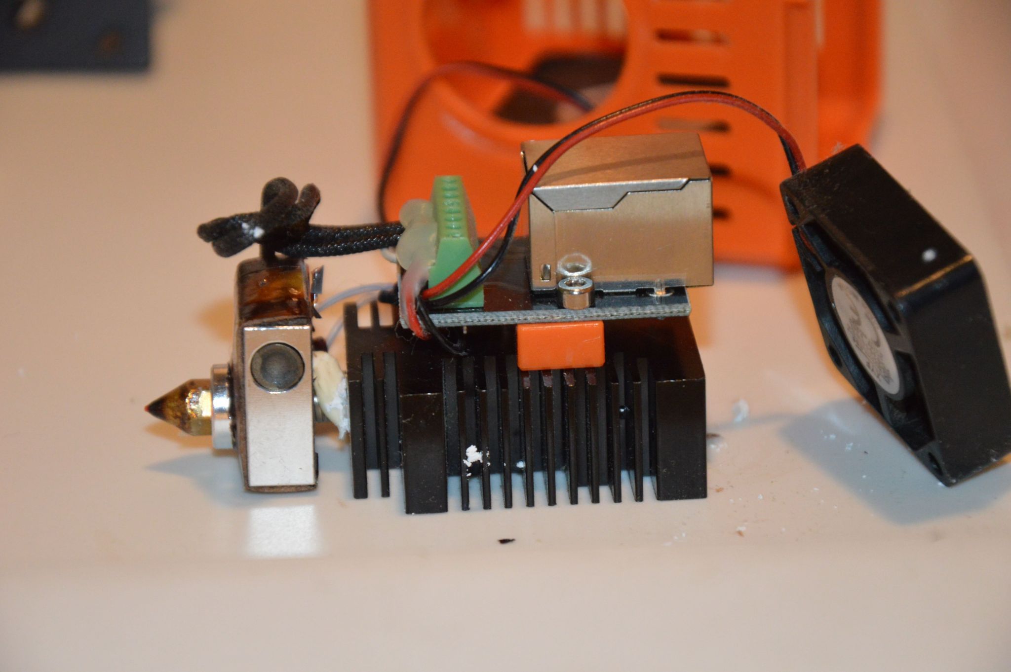

  8. Merci beaucoup PPAC!!! je vais regarder cela en détail ! hihi merci d'avoir arrangé le titre du sujet car je suis nouveau sur ce forum! Rebonjour jai démonté ma tête d'impression, je l'ai bien dépoussiérée et je m'apprête à comme dit dans le tutoriel, serrer le hot end d'un tour car ma buse est collée à celui ci., Je me demande ce qu'est le pâté blanc entre le heat block et le hot end : il a une texture molle et friable et je me demande si je dois l'enlever et si serrer le hot end d'un tour ne risque pas de casser quelquechose. De plus, quand jai pris la tete d'impression dans ma main, un petit bout de scotch collant une sorte de mousse autour du hot end (couleur cramé sur les photos) s'est détaché: je me demande si c'est grave:/ D'ailleurs dites moi si vous voyez d'autres problèmes, voici des photos je regarderai ensuite l'histoire de la vis et du tube ptfe Merci infiniment en tout cas du temps que vous me consacrez

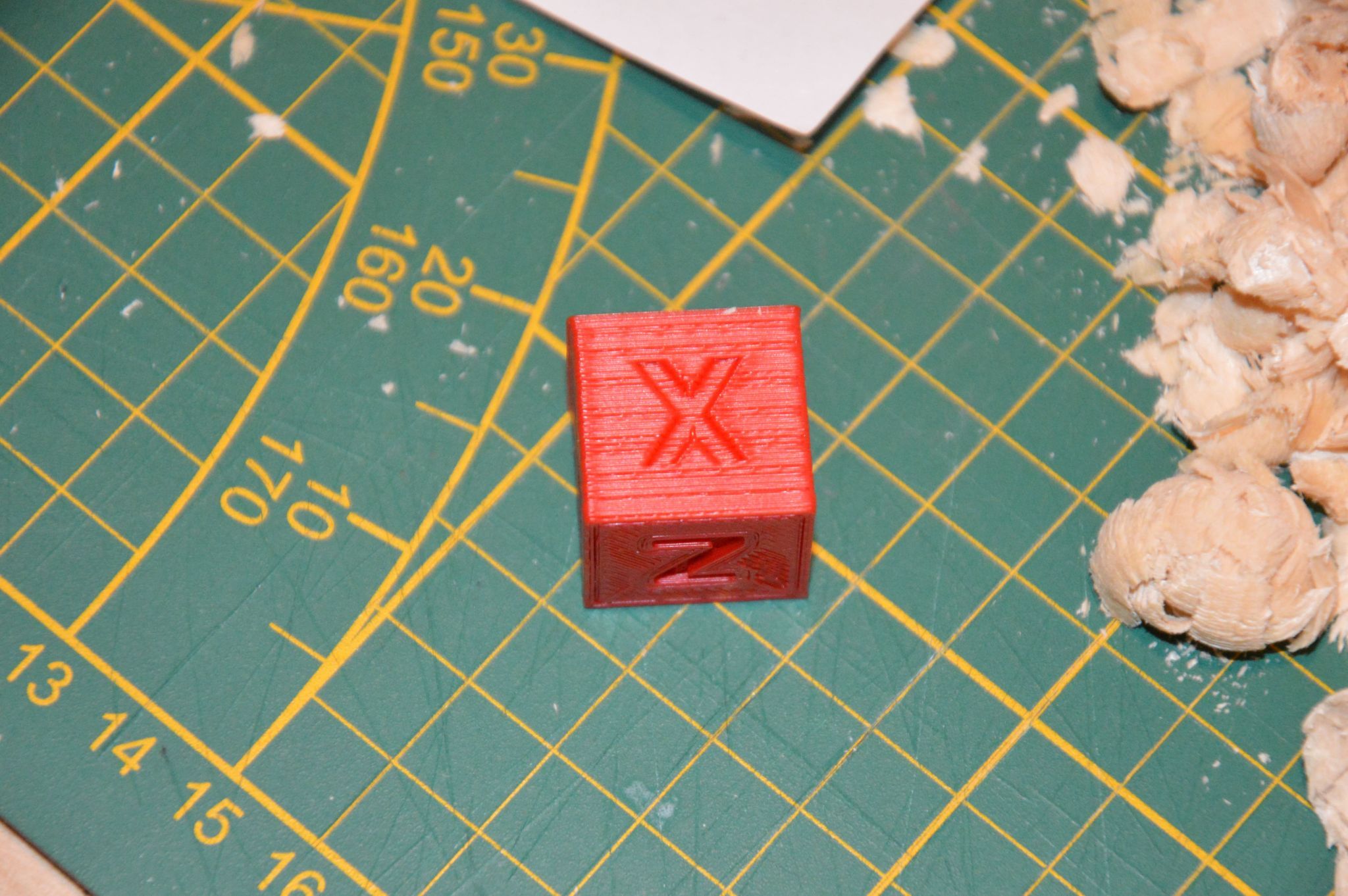

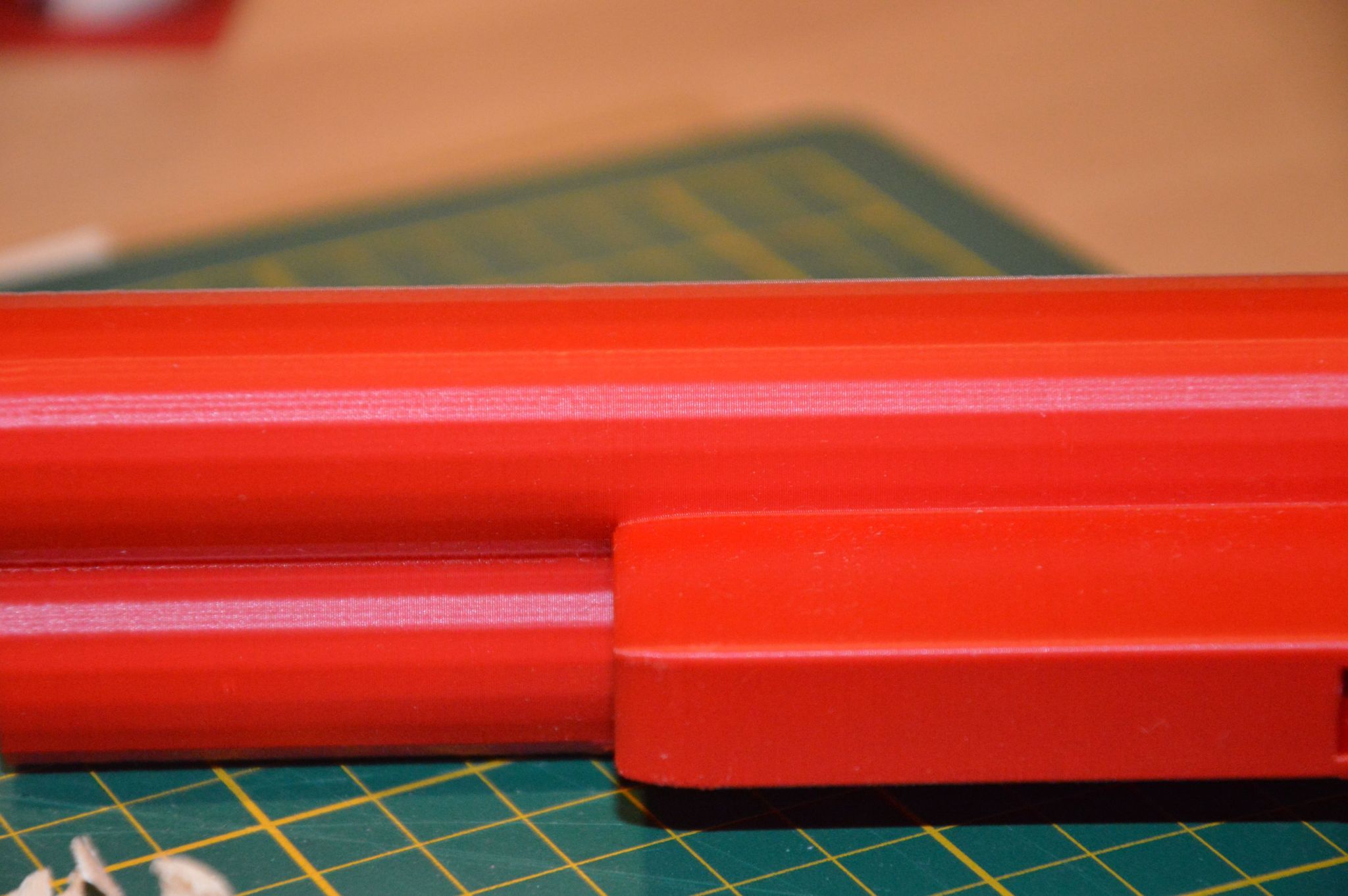

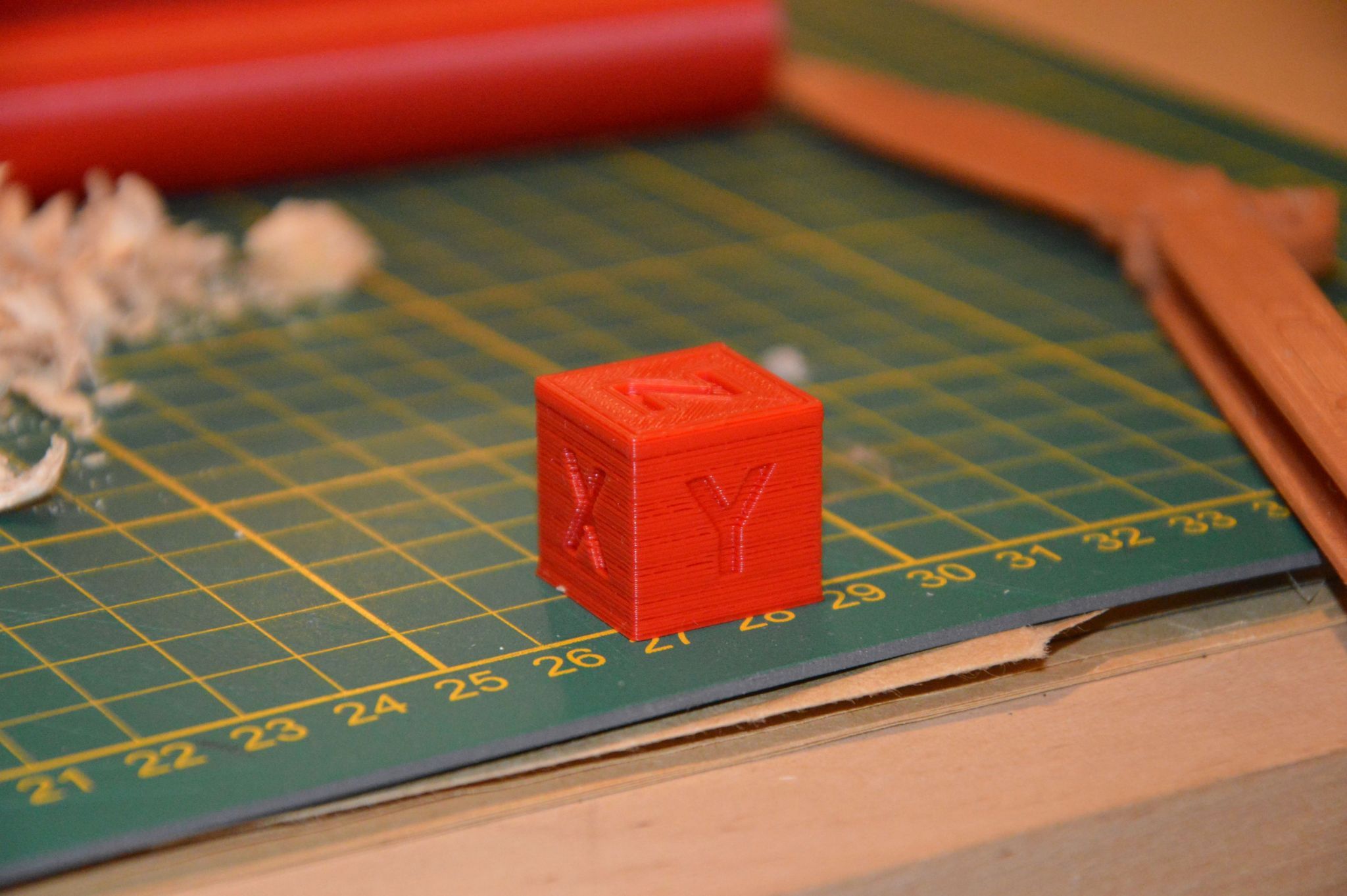

  9. Bonjour, jai une wanhao d12 230 depuis 2-3 ans, utilise Cura, et jai constaté récemment des problèmes d'impression dont je n'arrive pas à trouver la cause. J'imprime en général toutes mes impressions en PLA avec entre 200 et 220 degrés de buse et un plateau à 60 degrés à une vitesse de 60mm/s Voici une photo d'une impression avant ces problèmes et après. Le double tube rouge a été imprimé il y a un an, avant les problèmes, et le cube rouge a été imprimé pendant les problèmes; dailleurs le filament n'est sans doute pas à l'origine du problème car je n'ai pas joint des photos, mais ce problème m'arrive aussi sur un filament violet, un filament vert, un blanc et un jaune. Je vous serais très reconnaissant si vous auriez quelques minutes à m'accorder ! Merci beaucoup!
