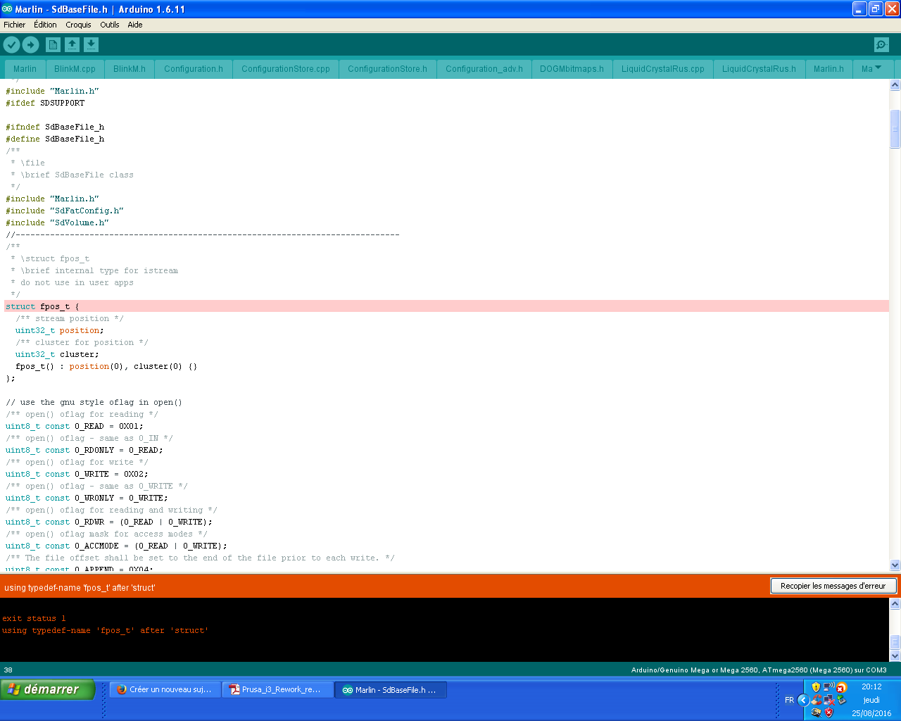

bonjour tout le monde ! j'ai fini de monter ma prusa i3 rework 1.5 de chez e-motion tech et apres avoir téléchargé le logiciel arduino 1.6.11( le dernier) et ouvert le marlin de e motion tech quand je clique sur televerser il me met un message d'erreur : exit status 1 using typedef-name 'fpos_t' after 'struct' que faire svp? julien
