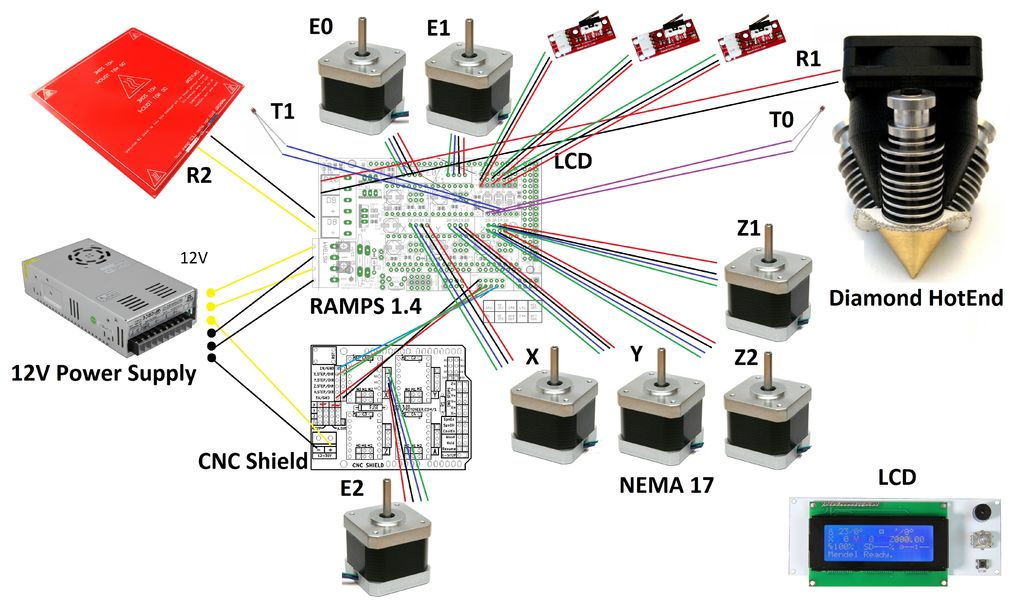

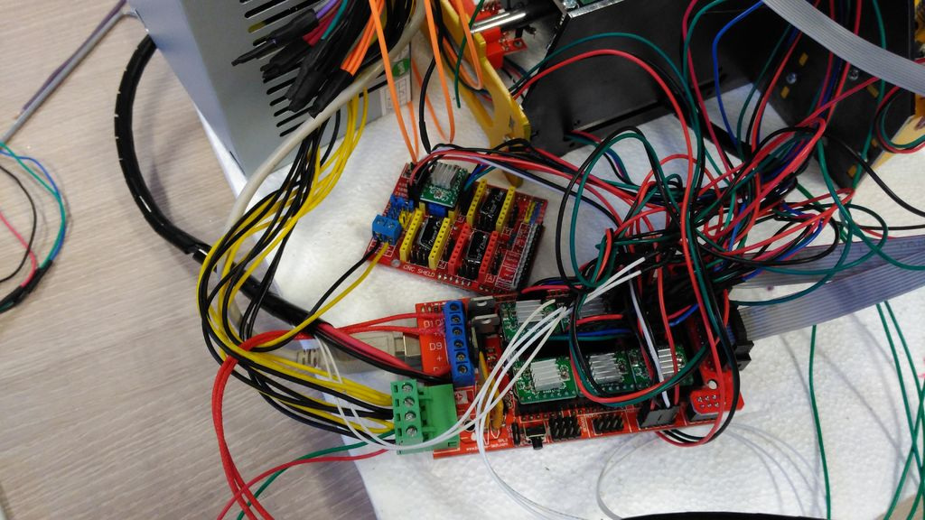

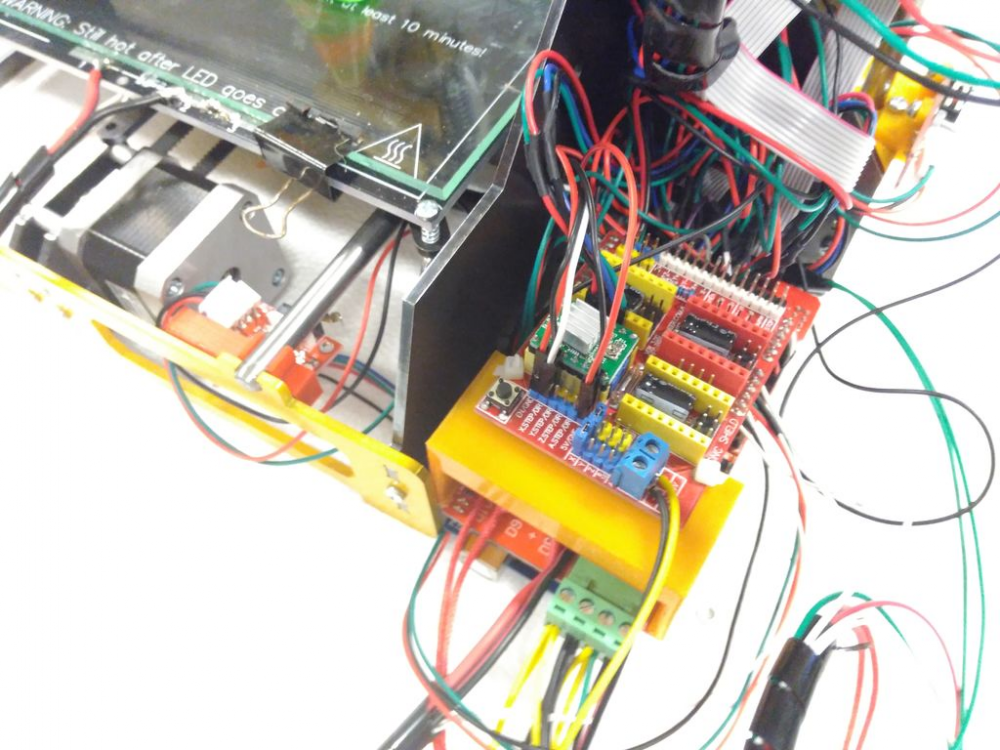

Salut, Oui le shield est branché via la prise aux 2. Le ventilo pour refroidir l'impression est lui branché sur le rajout pris sur les prises servo et le servo pour commander la tête sur servo n0. C'est pas très clair mais je ne suis pas à la maison donc pas de schéma et pas de photo. Tu peux regardé la sortie des pins h dans le firmware en ligne. -

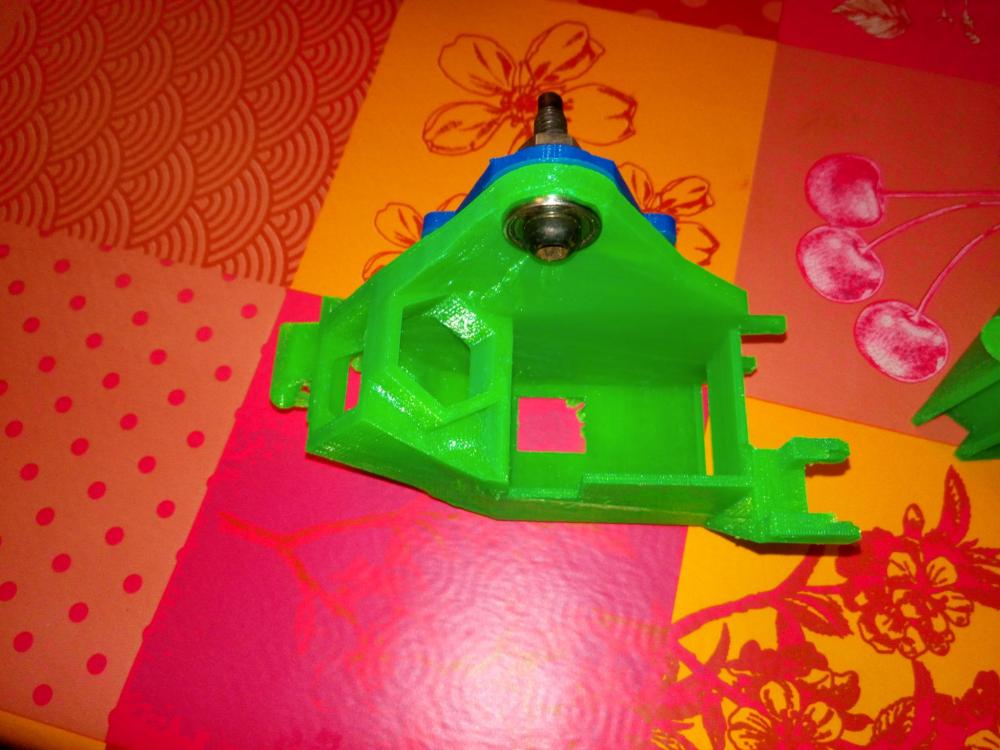

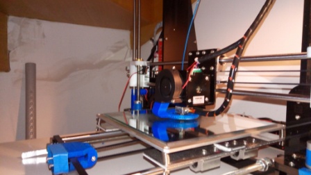

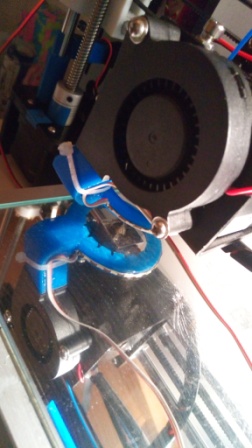

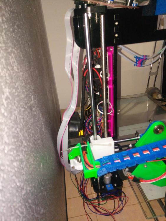

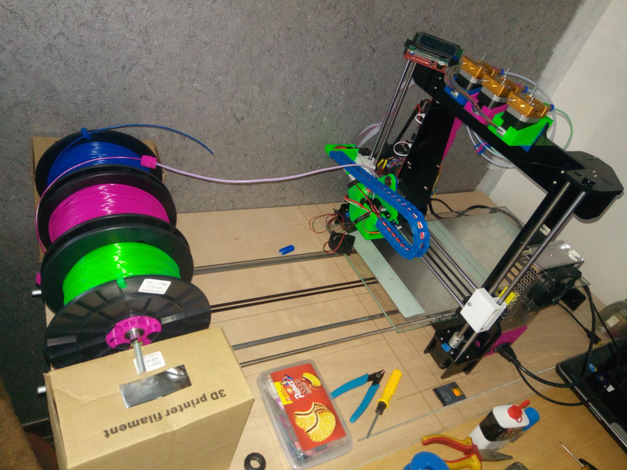

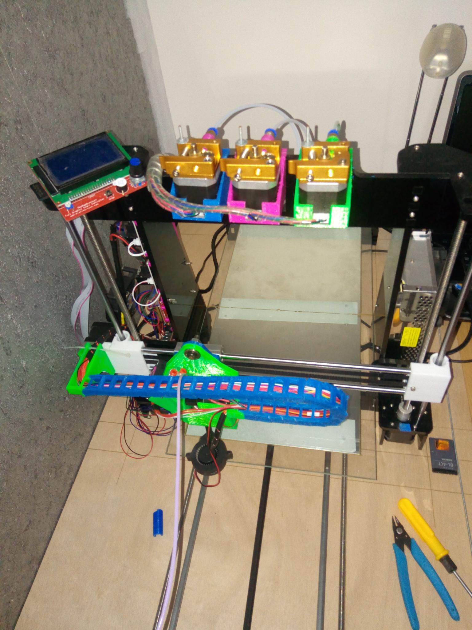

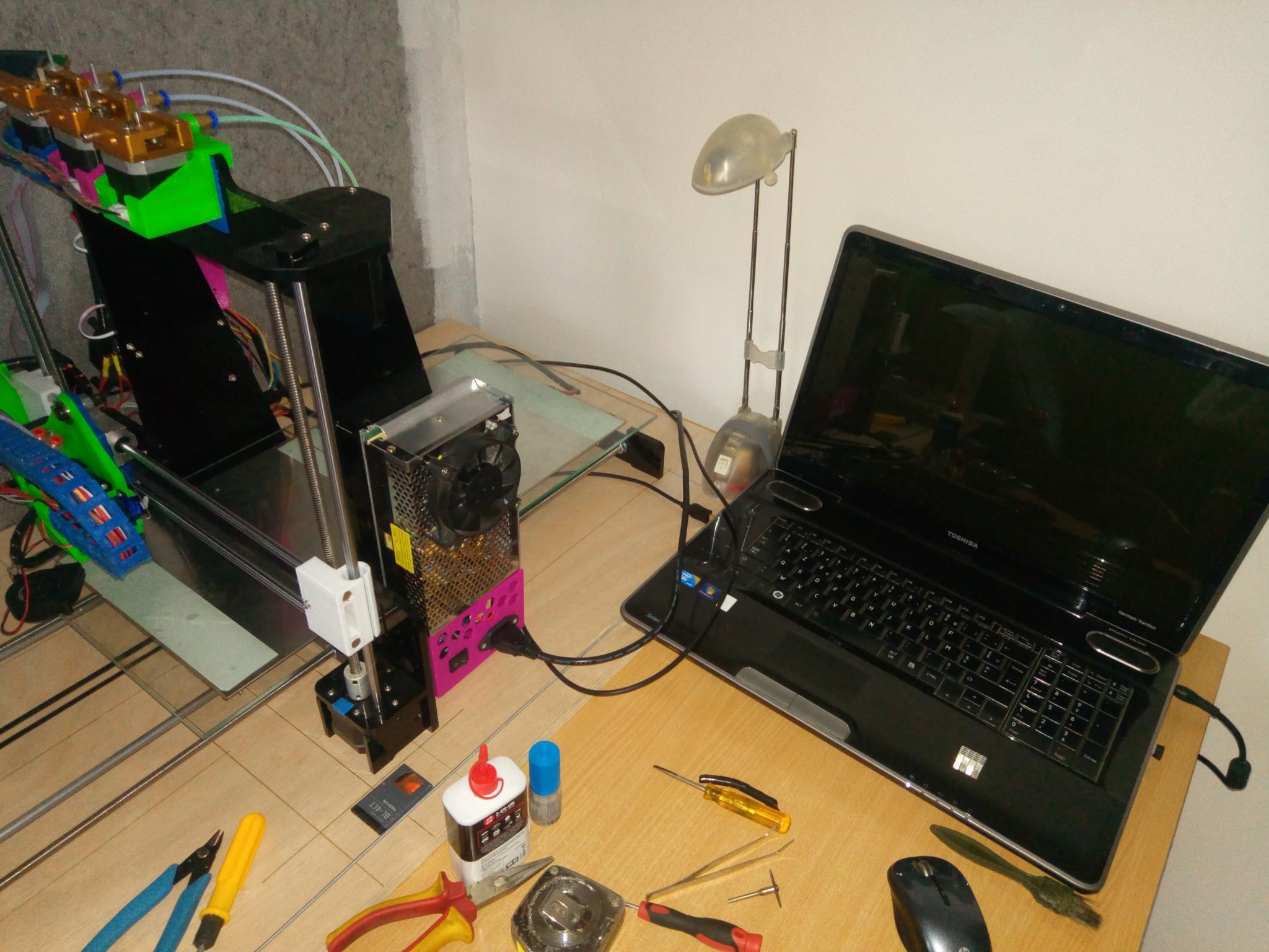

Salut, J'ai bientôt fini la transformation de la machine : Le firmware est ok avec en plus la gestion du servo de sélection de la tête à utiliser. Les dimensions ont aussi évoluées à 30 cm de large 56 cm de long et toujours 23cm de haut. -

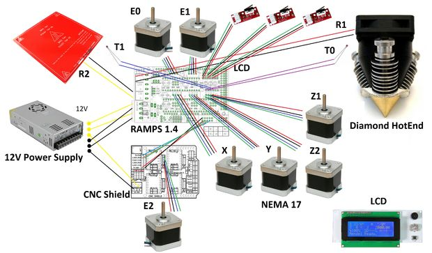

Alors quelques nouvelles de ma petite épopée, j'ai fini par avoir raison du firmware et de la carte CNC shield. la configuration du firmware REPETIER est sur la base suivante : X=> STEPPER X Y=> STEPPER Y Z=> STEPPER Z Z'=> STEPPER E0 EXTRUDEUR 1=> STEPPER E1 EXTRUDEUR 2=> STEPPER X CNC SHIELD EXTRUDEUR 3=> STEPPER Y CNC SHIELD EXTRUDEUR 4=> STEPPER Z CNC SHIELD Plateau chauffant Chauffage tête N°1 et N°2 Sonde de température plateau, tête N°1 et 2 Ecran full graphic smart controller Dans un premier temps il faut connecter l'imprimante à l'ordinateur pour activer le firmware de l'arduino, on connecte l'imprimante à REPETIER une fois que REPETIER à toutes les données et qu'il commande les cartes alors on peut brancher la "puissance" et mettre l'imprimante sous tension. (de cette façon il n' aura pas de mouvement anarchique des steppers de la CNC SHIELD.) Je partage le firmware pour c'eux que ça intéresse firmware_final_OK.rar Ensuite, alors que j'étais sur le point de finaliser le montage de la tête principale avec la buse inox (ça c'est pour le flex et tous les fils comportant des métaux et carbone) de 0.4 mm, j'ai cassé la tige filetée en M6 avec le tube téflon. Donc je suis dans l'attente de la réception de la pièce. Parallèlement je suis en train de travailler sur le développement de la pièce qui maintiendra la deuxième tête sur la première en y incorporant la ventilation. Et enfin, j'ai une petite envie d'intégrer un servomoteur pour pouvoir basculer d'une tête à l'autre sans problème d'accrochage avec l'autre tête inactive. Voilà à plus !!! Si quelqu’un a déjà monté un servomoteur sur une Ramps avec la configuration firmeware-repetier ça peut être utile. -

Salut, oui ça ressemble aux MOSFET de chez ARDUINO ... enfin un peu ... puisse qu'il commande les drivers. Le truc c'est que je n'arrive pas à piloter les E2 et E3 via la sortie AUX-2 de la RAMPS. Merci pour les infos !! (je note le raccourci) ________________________________________________________ Bonjour, je prends E0 (première extrudeuse en direct type MK8)et E1 sur la ramps et (au travers de AUX-2, je bascule sur la CNC SHIELD ) pour E2 et E3. les photos sont tirées du RGB STEEL ( http://www.instructables.com/id/RGB-STEEL-Low-Cost-Steel-Frame-Color-3D-Printer/ ) dans mon cas j'ai une tête en plus que lui, et je voudrai aussi séparer les deux moteurs Z en Z, Z' donc l'objectif est d'utiliser le CNC shield en ne laissant que le support rouge libre. Il me manque le lien entre la ramps et le SHIELD pour piloter mes moteurs. j'ai réussi à commander : tête 1 (MK8) : Temp E0 sur T0 ; chauffe E0 sur D10 ; mot E0 sur E0 tête 2 (3 fils) : Temp (E1, E2, E3) sur T2 ; chauffe (E1, E2, E3) sur D9 ; mot E1 (ok) mot (E2, E3 via AUX-2 et X et Y sur SHIELD NOK !!) BED : Temp T1 , chauffe BED sur D8. Donc normalement ça passe !!! il y a un écran, lecteur sd et ventilos et sur l'asservicement des broches il y a encore des prises de libre. Voilà je crois que je ne suis pas un pro de la programmation !!! mais je ne me résigne pas !!! Merci pour avoir jeté un coup d’œil !! Édit modération : merci d'utiliser la fonction édit. -

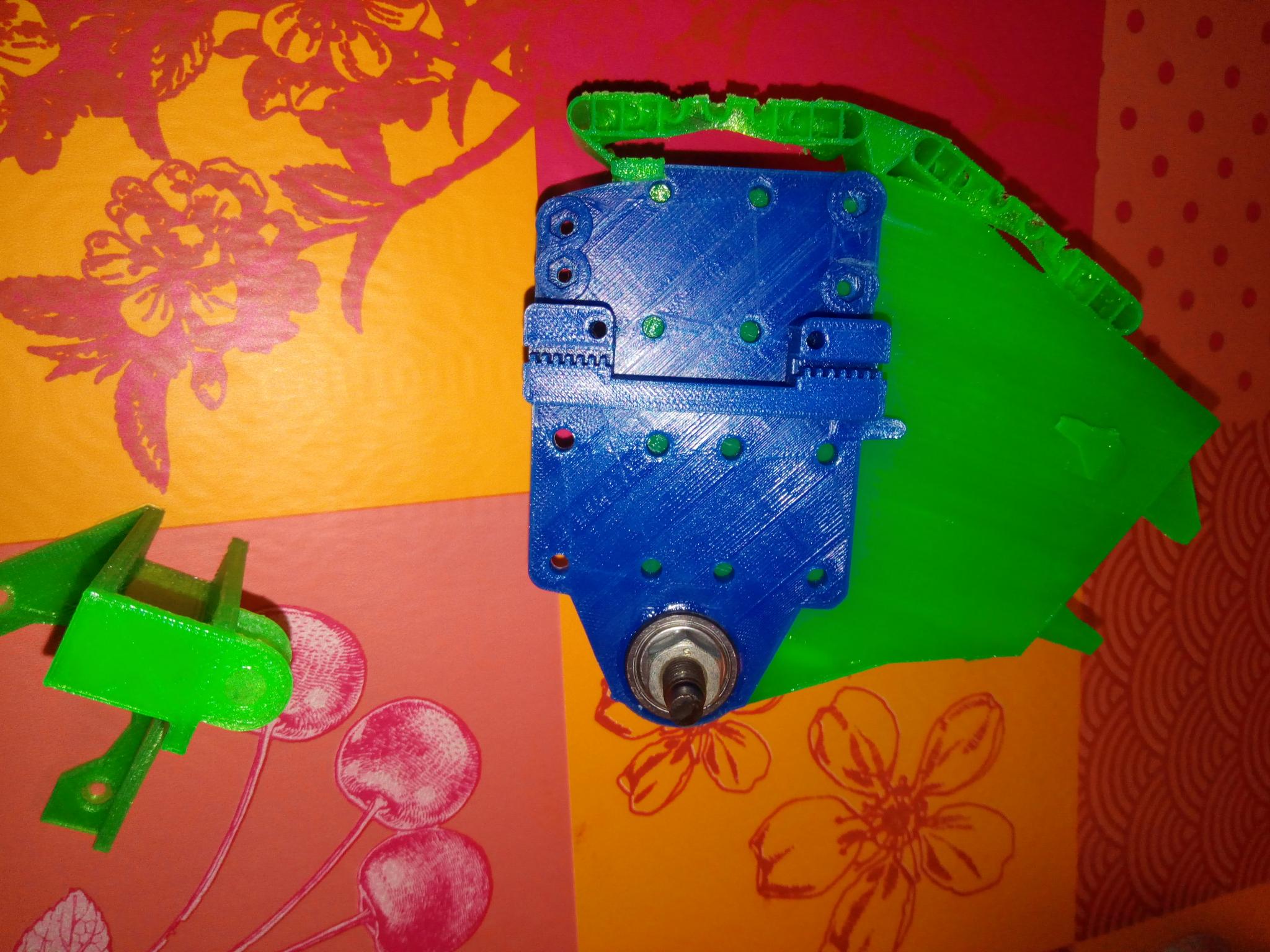

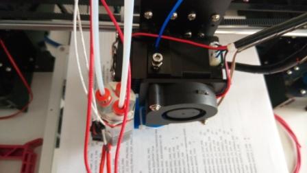

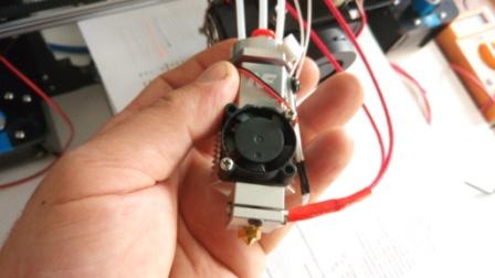

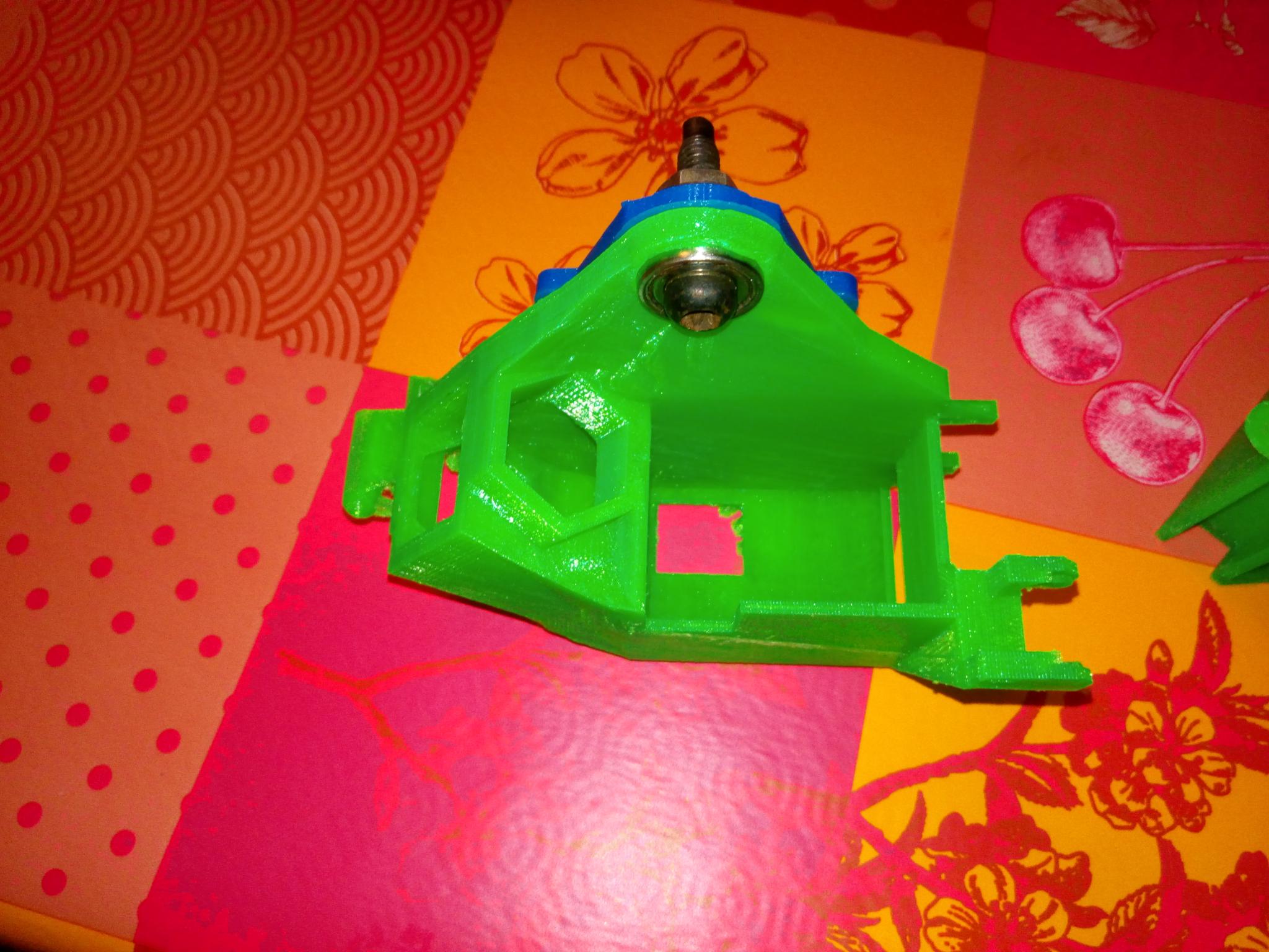

Salut, donc j'en suis là: la tête qui aurait du être une diamant est différente; dans l'idée elle ira entre le ventilo et l'extrudeuse; les trois extrudeuses de la deuxième tête; le tout est monté en 0.4 mm, c'est le plus courant !!! Après une semaine de nuit blanche , je n'arrive pas à commander le CNC SHIELD ... c'est moche!! -

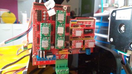

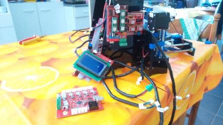

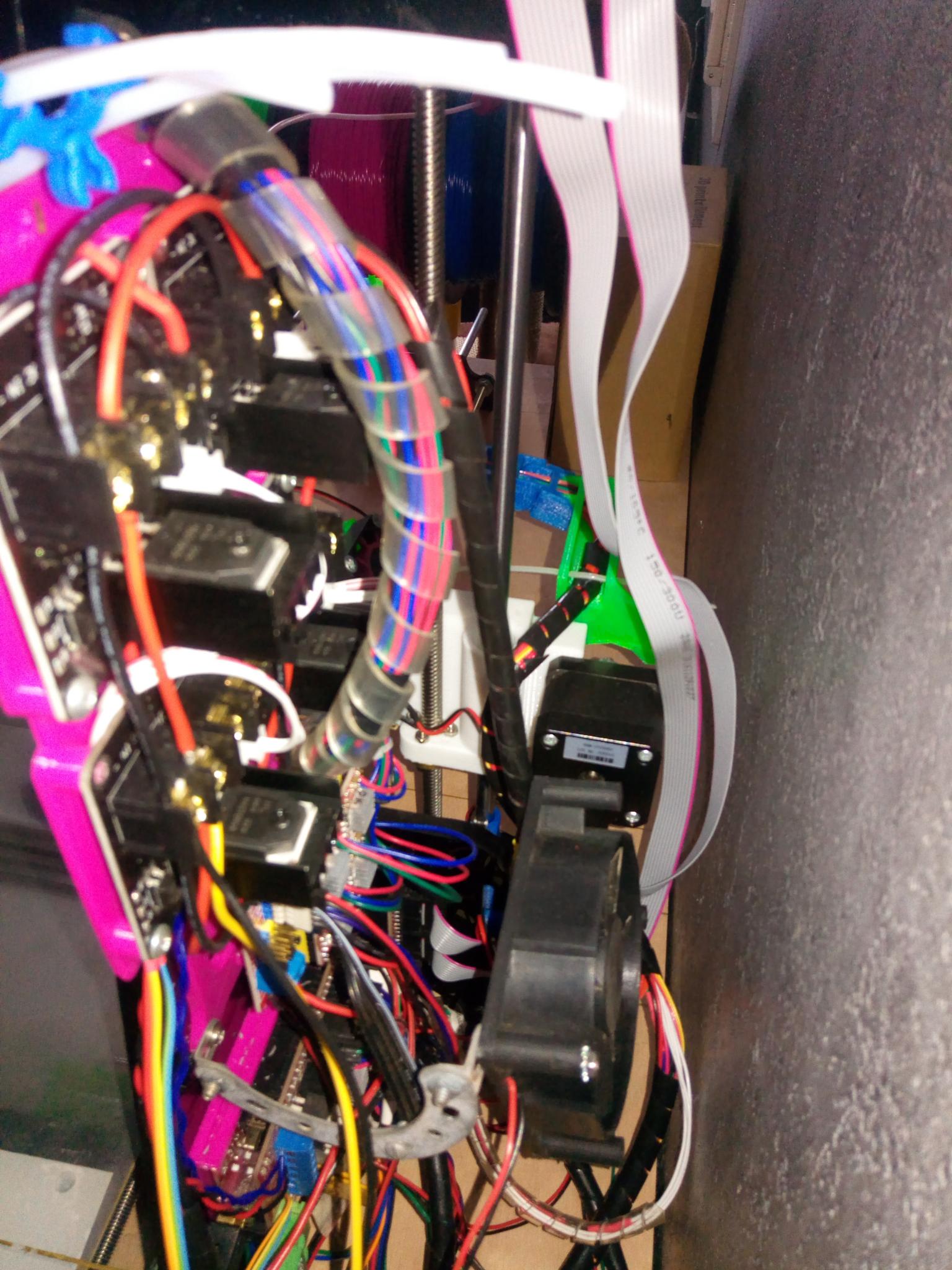

Bonsoir, je donne quelques nouvelles de mon projet: - J'ai reçu le reste des pièces, donc 3 moteurs, les tubes, la tête (mais pas la diamant, une trois fils aussi mais sans mélange) elle est plus compacte! - j'ai tout câblé, les températures, les prises de chauffage ... et je suis en train de mettre en configuration le firmware repetier : et là je galère. je n'arrive pas à faire reconnaitre les moteurs sur la cnc shield, la brancher sur la ramps, et configurer le firmware en conséquence. j'ai actuellement X, Y, Z, E0, E1 ok (la ramps) et E2, E3 KO (le shield) (E0=>extrudeuse 1; E1,E2,E3=>extrudeuse 2). Si quelqu'un peut regarder le firmware et me mettre sur une piste, je suis preneur ... !!! Comme j'ai encore de la place je voudrai dupliquer Z en Z et Z', je crois que Z' bascule sur E0? qui peu me renseigner ?? Allez je retourne chercher des solutions !! PS : je mets des photos et plus d'explications demain. Repetier_29_06.ino -

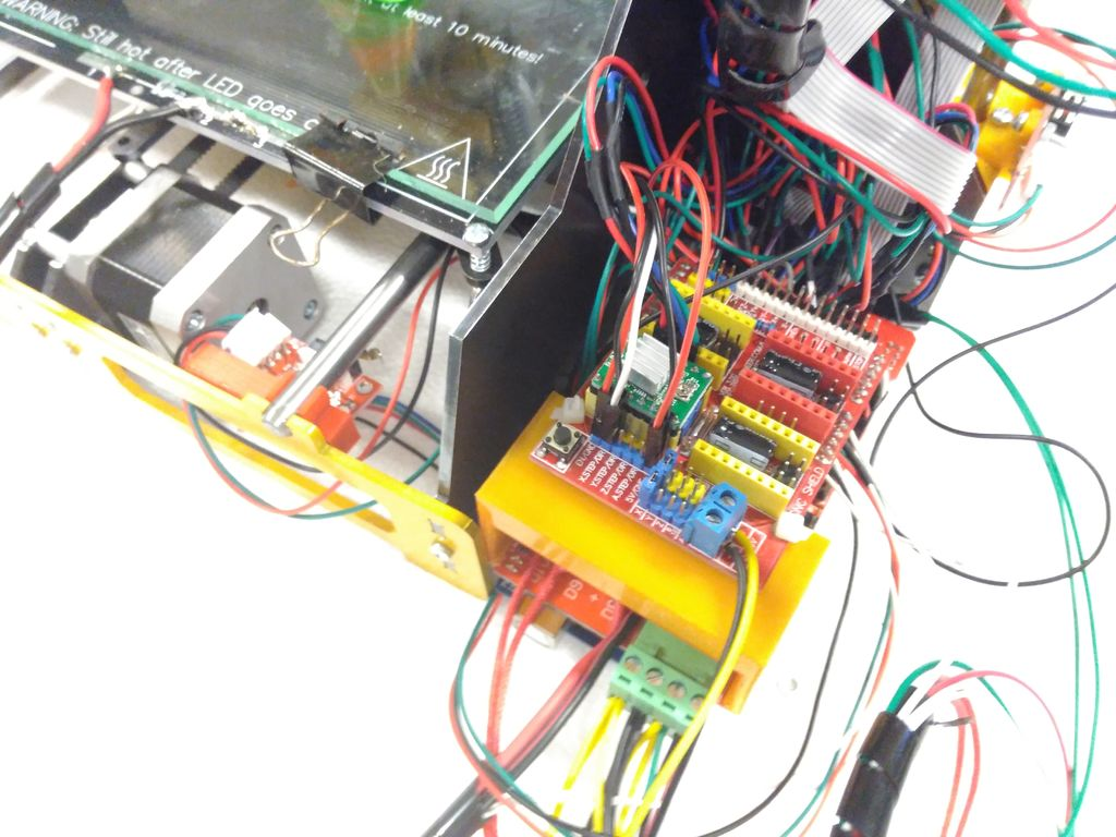

Après des recherches sur le net et de l'obstination, j'ai tout résolu. attention il faut être en : // ################# Misc. settings ################## #define BAUDRATE 115200 #define ENABLE_POWER_ON_STARTUP 1 #define POWER_INVERTING 0 #define KILL_METHOD 1 #define ACK_WITH_LINENUMBER 1 #define WAITING_IDENTIFIER "wait" #define ECHO_ON_EXECUTE 1 #define EEPROM_MODE 0 // 0 pour écrire et enregistrer dans l'epprom et via le soft, 1 pour travailler avec les variables dans le menu #undef PS_ON_PIN #define PS_ON_PIN ORIG_PS_ON_PIN #define JSON_OUTPUT 0 et après c'est trop génial y a la machine qui répond, hop tu règle tout !!!! (le nombre de pas , la vitesse, les accélérations ... ) mécaniquement c'est fait !!! j'ai une différence de 1.5°c enter mon plateau et la buse à température ambiante, et - il possible de les alignées avec un coefficient ? si quelqu’un à la réponse je prends. allez je parts fermer les yeux. bientôt la tête diamond à trois fils !!! A8 ULTRA EVO.1.rar -

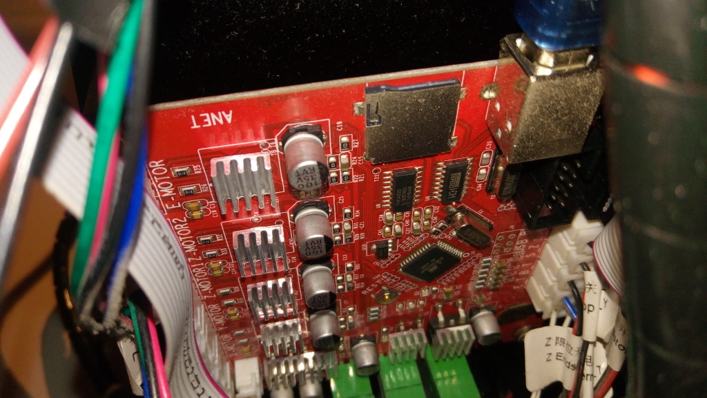

Ok alors bilan des courses ce sont les drivers qui ont cramé. L'électronique est maintenant opérationnelle et je me bats avec le firmware. -

Voilà le montage est correct, il faut prendre son temps,mais c'est fait! Je branche l'alimentation de la machine pour pouvoir mettre à jour la carte et là surprise : flash de l'écran LCD, petite odeur de cramé puis rien. Je sépare la méga et branche sur le pc, là pas de problème. Je réunis l'ensemble et là rien ne fonctionne. Juste la carte branché en USB sur le pc. Donc bloqué pour le moment, si quelqu'un a une petite idée, je suis preneur. -

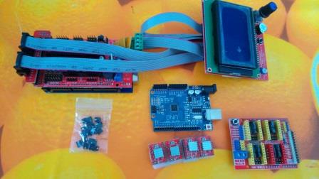

Bonjour, Voilà j'ai reçu mon petit colis ! ! ! avec ça il y a un autre plateau chauffant (donc à terme une zone d'impression deux fois plus grande en Y) avec la deuxième platine UNO il y a moyen de faire encore pas mal de choses (gestion de la lumière en led RGB pour l'éclairage de la machine) sur le shield CNC j'ai vu qu'il est possible de gérer un scanner ... avoir. Donc on enlève la carte ANET A8 et hop maintenant on parle ARDUINO !!! donc de quoi gérer XYZZ + E1;TE1 + E2a;E2b;E2c; TE2 et le plateau chauffant; Tplt soit 8 driver de moteur pas à pas , 2 résistances chauffantes 3 capteurs de température et un (voir deux plateaux chauffants). Allez plus qu'à tout recâbler, une fois fait voir pour faire un support pour l’écran, car les trois extrudeurs prendront place sur la potence, donc devant l'écran d'origine. Si toute fois une personne a la même configuration je veux bien récupérer le fichier configuration.h !!! -
Projet d'extrudeuses multiple dimond et stock sur A8.
chezseba en réponse au topic de chezseba dans Projets et impressions 3D

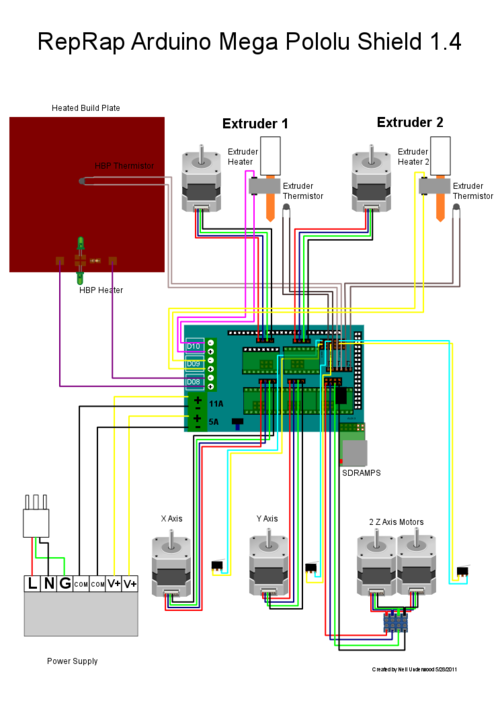

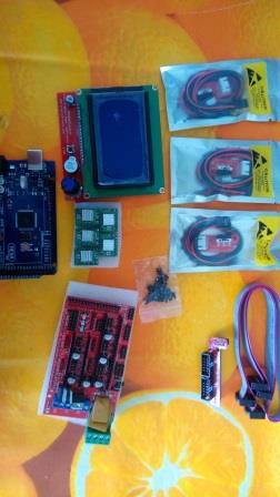

Salut, j'ai pris ça: https://fr.aliexpress.com/item/CNC-Shield-V3-0-UNO-R3-4pcs-A4988-Driver-GRBL-for-Arduino-3D-Printer-TE623/32781225887.html?spm=2114.13010308.0.0.vdMNvD et complété par ça https://fr.aliexpress.com/item/3D-Printer-Kit-Ramps-1-4-Mega-2560-MK2B-Heatbed-Controller-Prusa-I3-TE377/32655158163.html?spm=2114.13010308.0.0.vdMNvDr Voilà pour l'électronique de base soit une gestion pour deux têtes séparées et trois fils pour une. je pense que ça peut faire plus !!! maintenant le ARDUINO peut être adapté à plein de chose. Après ce qui bloque c'est l'imagination et la programmation. Autrement hier soir j'ai tuner la buse du ventilo en lui mettant une barre de LED sorti d'une tablette HS. Tension d'entrée 12V, tension au borne des LED 8V, calcule de la résistance 400 hom. à plus pour la suite. -

Voilà l'électronique est commandée. Quand ça arrivera je pourrais tout monter pour voir comment ça marche. La tête diamond complète sera pour plus tard ... De toute façon j'aurai de quoi m'occuper ... Je donnerai des news ... -

OK merci à tous, je vais donc partir sur du total ARDUINO, parallèlement je vais utiliser cette carte ANET pour contrôler une CNC de type fraiseuse avec un montage moteur brushless pour l'entrainement de l'outil. Maintenant je vais chiffrer le projet avec toute l'électronique pour la 3D, puis le chiffrage pour la CNC. Salut à tous et bonne soirée !!! Si vous avez des bons plans je suis preneur -

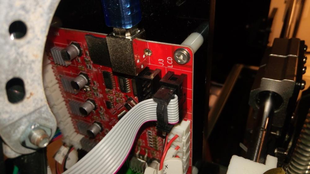

d'après ce que tu m'expliques le connecteur J3 et utiliser pour la carte SD. Dans mon cas la carte SD et directement sur la carte mère et l'écran LCD est branché sur le port de droite. N'y a-t-il pas une solution pour commander le shield Arduino via ce port J3? -

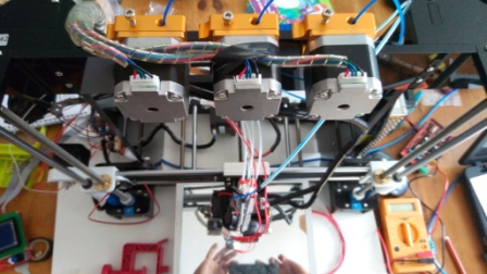

chezseba a posté un sujet dans Projets et impressions 3D

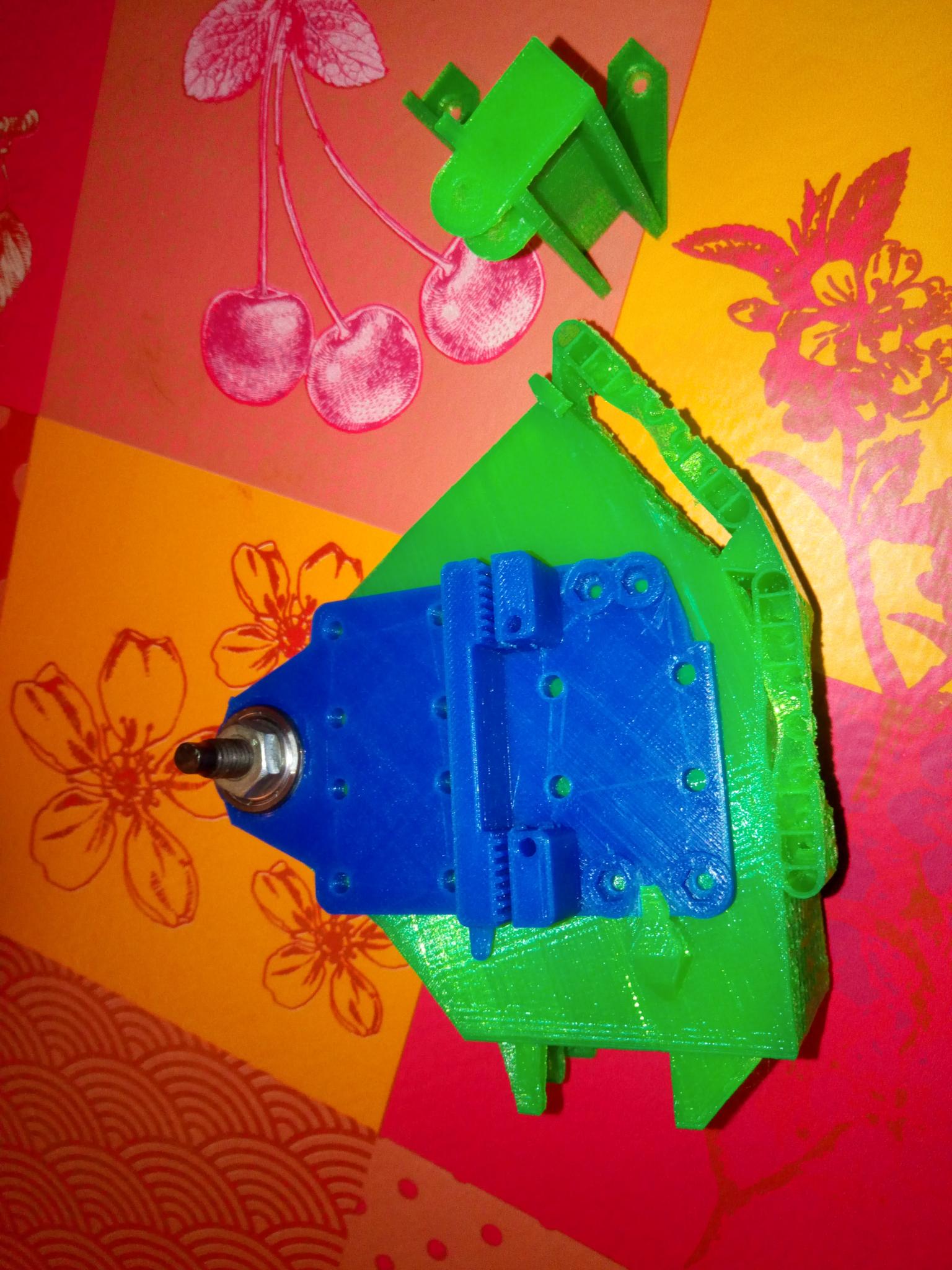

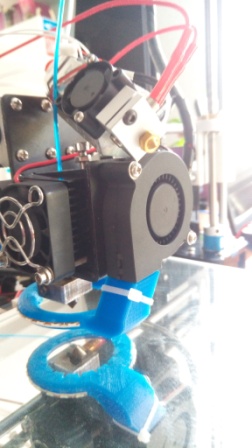

Bonjour, Je vous présente ma machine : anet A8 de nos camarade chinois. Elle n'a pas encore de protection avec MOSFET mais ça ne devrait pas tarder. Donc le projet : 1°) Conserver la tête d'origine de l'imprimante et la monter avec une buse inox en 0.4mm pour y passer du carbone ou autre produit avec adjonction de produit ferreux ou métallique. 2°) Ajouter une tête type diamant (diamond) pour pouvoir imprimer en couleur. Il faut : 1°) Voir pour l'utilisation de la prise J3 de la carte mère de l'imprimante. 2°) Enfin aligner le soft pour une utilisation sur REPETIER. Voilà si quelqu’un sait si le dialogue et le couplage carte mère/ARDUINO est possible je suis preneur. Enfin si quelqu'un sait se que l'on branche sur cette prise déjà ce serait un bon début. merci pour votre participation!!! -
