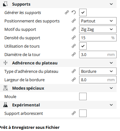

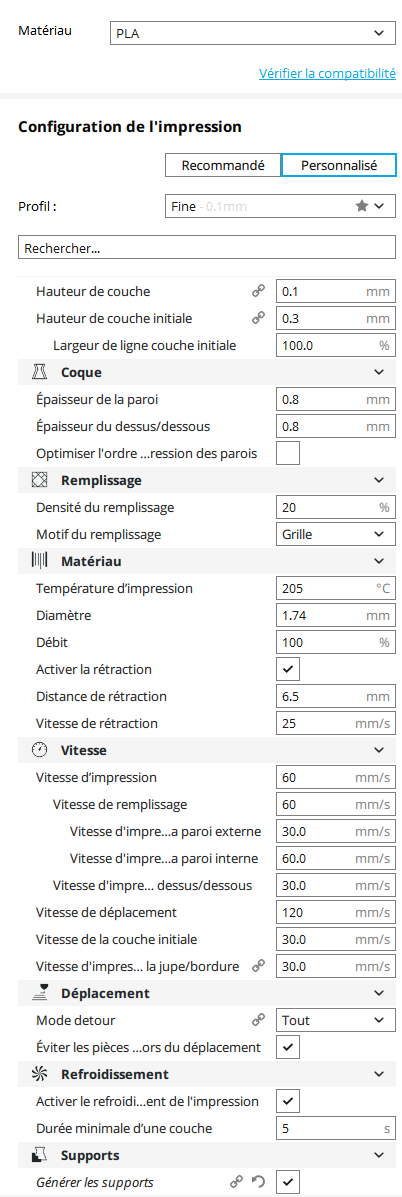

  8. Bonjour, Voila j'ai des couches qui manque dans mes impressions. Voir image en pj. ça fait deux fois sur le même stl en couche complètement aléatoire. J'utilise Cura 3.2.1. Mes réglage en pj aussi. Autre précision je viens de changer de bobine fraîchement reçu, c'est une Chromatik blanc wintershine (j'ai toujours utilisé ces bobines) Vous avez une idée ? moi je sèche Merci beaucoup

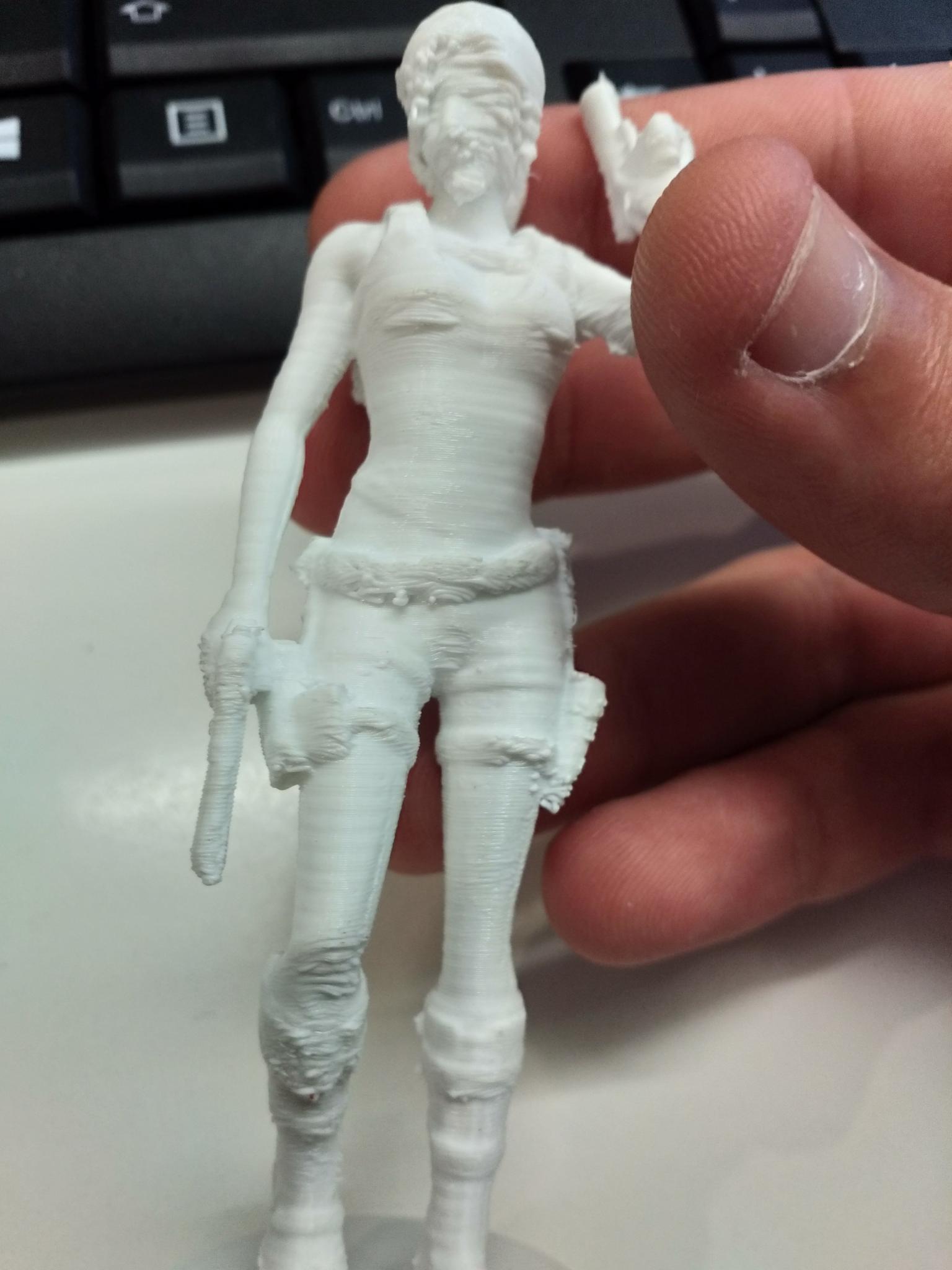

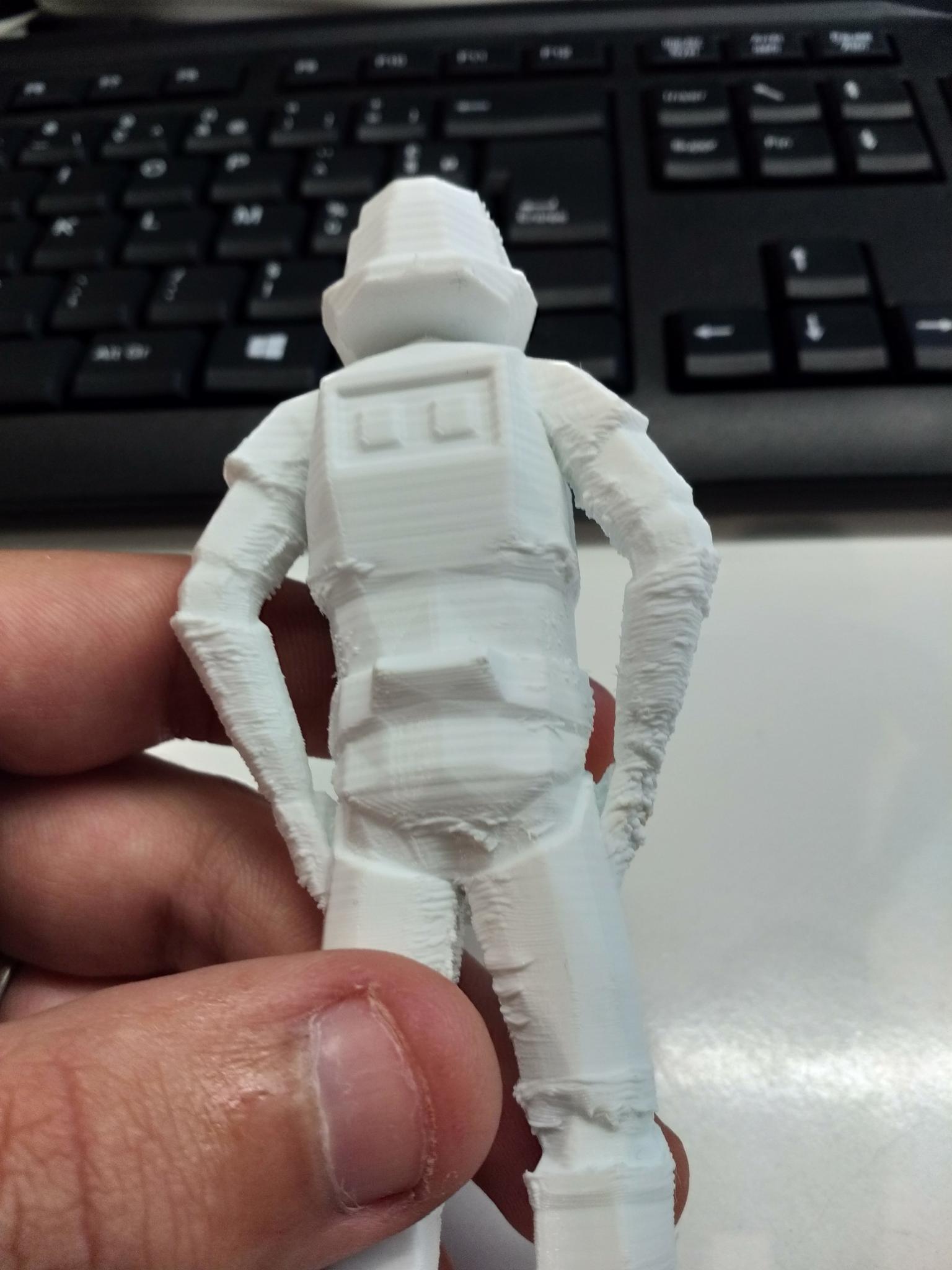

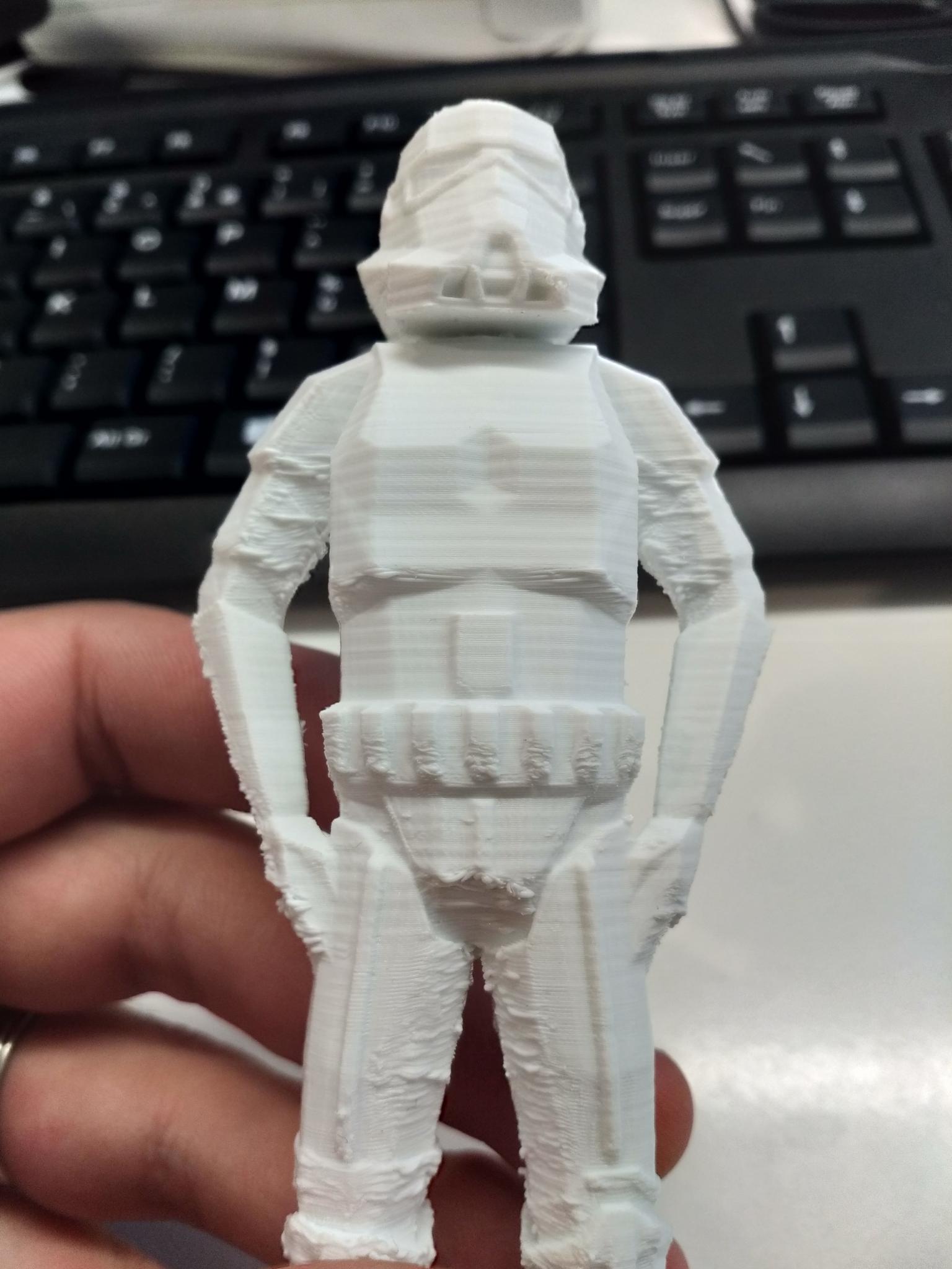

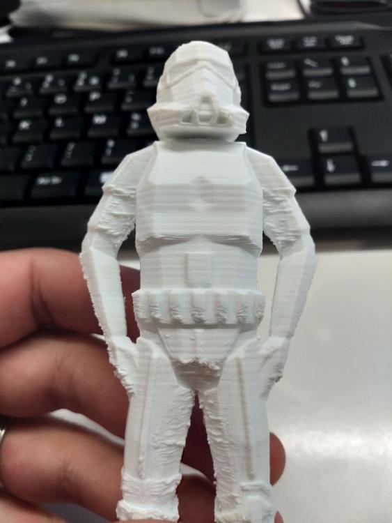

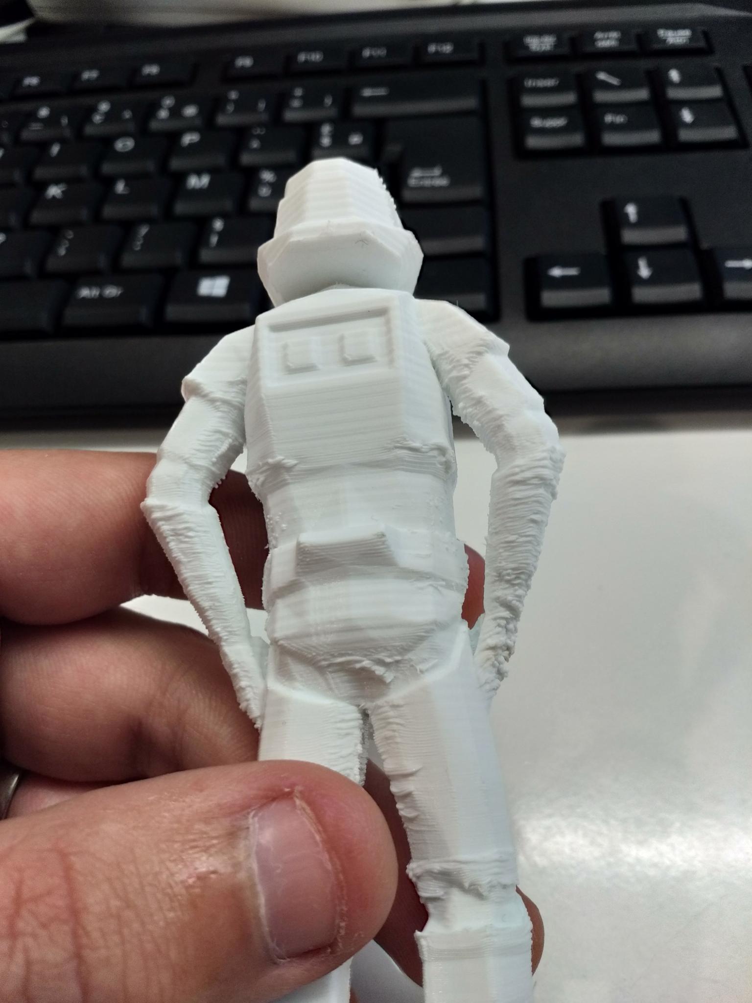

  23. Merci pour vos réponses, j'ai changé la tête d'impression par la v3 de dagoma, réduit la température à 200 au lieu de 205 et le storm Trooper est parfait sans aucun supports.

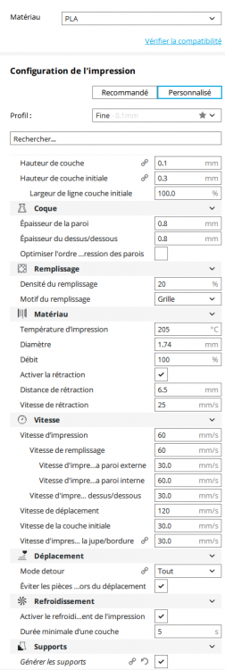

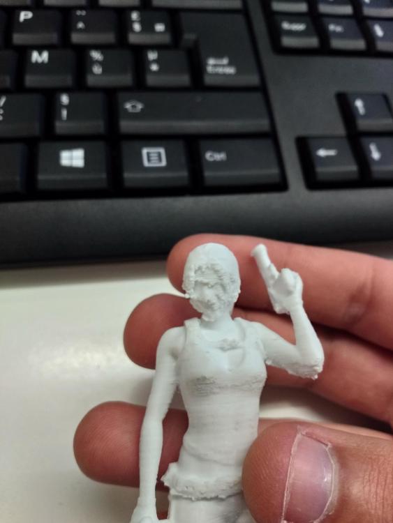

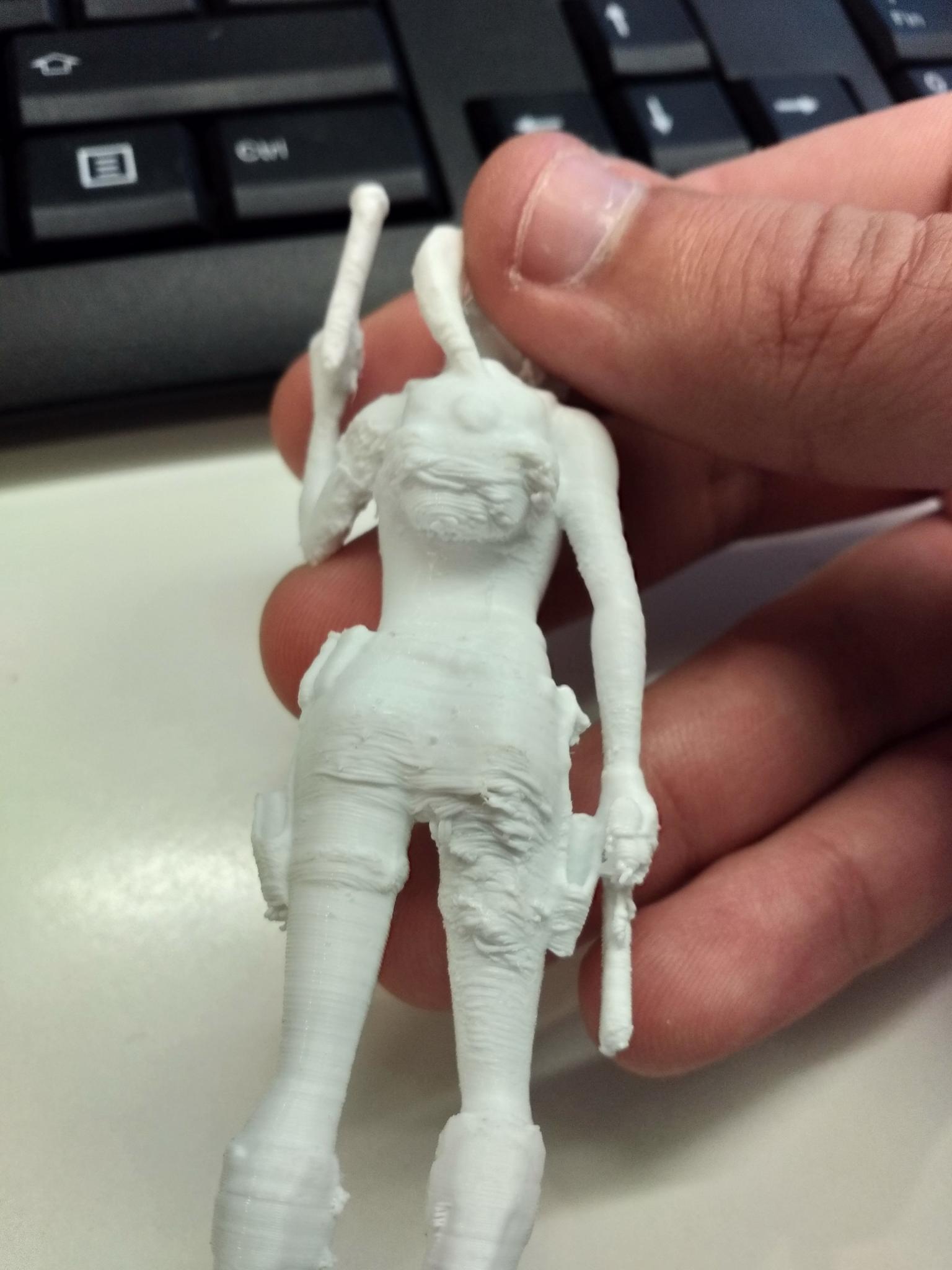

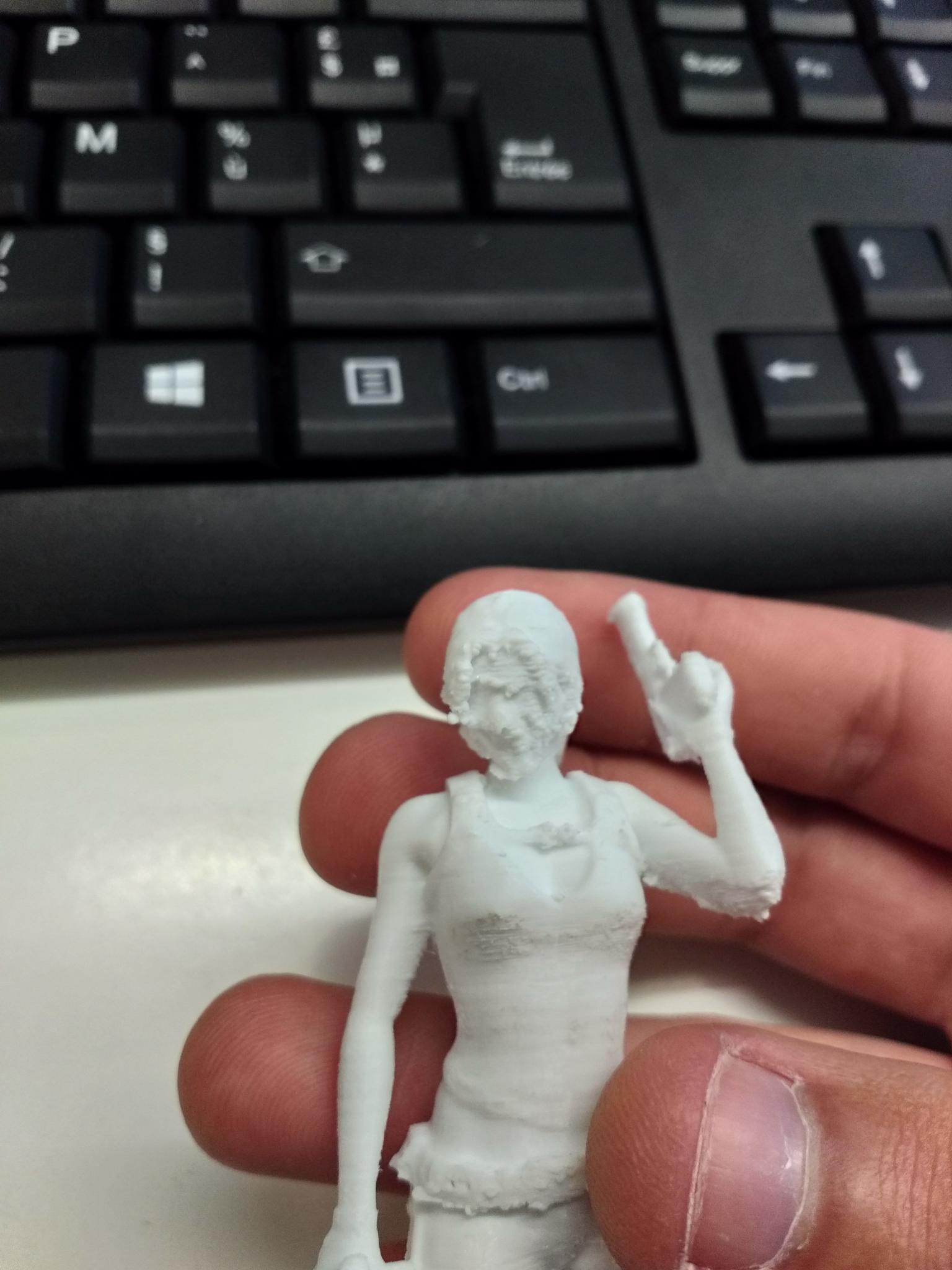

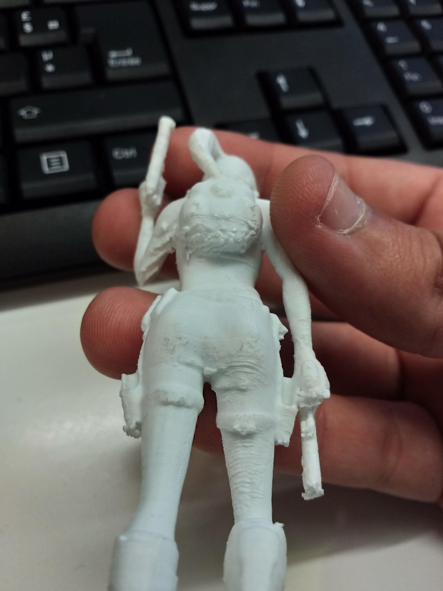

  24. Bonjour, J'ai un problème au niveau de la qualité d'impression , Je penche vers une température d'impression trop haute, les axe sont bien lubrifié. Toute mes impressions donne ce résultat. les photos parle d'elle même voici les paramètres : Machine : Dagoma discoeasy 200 Soft : Cura 2.7 et Cura by Dagoma Fil : 1.75 en PLA Plateau : Non Chauffant (aucun problème de Warp) Pour les deux Lara Croft : support : Oui (première impression avec cura by dagoma en automatique, deuxième (celle avec le sac a dos plus jolie) avec Cura 1.7 avec support linéaire Parametre XML : <Precision name="Fin (0.10 mm)"> <layer_height>0.1</layer_height> <solid_layer_thickness>1</solid_layer_thickness> <wall_thickness>1.2</wall_thickness> <print_speed>35</print_speed> <temp_preci>0</temp_preci> <travel_speed>50</travel_speed> <bottom_layer_speed>15</bottom_layer_speed> <infill_speed>40</infill_speed> <inset0_speed>25</inset0_speed> <insetx_speed>35</insetx_speed> </Precision> <Filament name="PLA Dutch Blanc Neige"> <print_temperature>205</print_temperature> <filament_diameter>1.75</filament_diameter> <filament_flow>100</filament_flow> </Filament> Pour le StormTrooper (tête imprimée a part) : support : Oui mais support de Cura by dagoma n'a placé aucun support sur les bras ni a l'entre jambe. Parametre XML : <Precision name="Fin (0.10 mm)"> <layer_height>0.1</layer_height> <solid_layer_thickness>1</solid_layer_thickness> <wall_thickness>1.2</wall_thickness> <print_speed>35</print_speed> <temp_preci>0</temp_preci> <travel_speed>50</travel_speed> <bottom_layer_speed>15</bottom_layer_speed> <infill_speed>40</infill_speed> <inset0_speed>25</inset0_speed> <insetx_speed>35</insetx_speed> </Precision> <Filament name="PLA Dutch Blanc Neige"> <print_temperature>205</print_temperature> <filament_diameter>1.75</filament_diameter> <filament_flow>100</filament_flow> </Filament> Merci beaucoup.
  25. J'y ai pensé, j'avais peur du décollement de la pièce. Je vais essayer pour l'autre bras qui est presque identique avec une plus grosse surface d'accroche et sans support on verra bien. Merci en tout cas.
