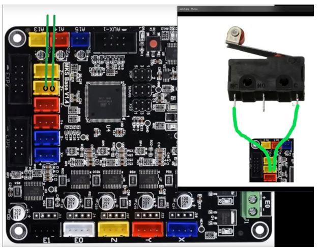

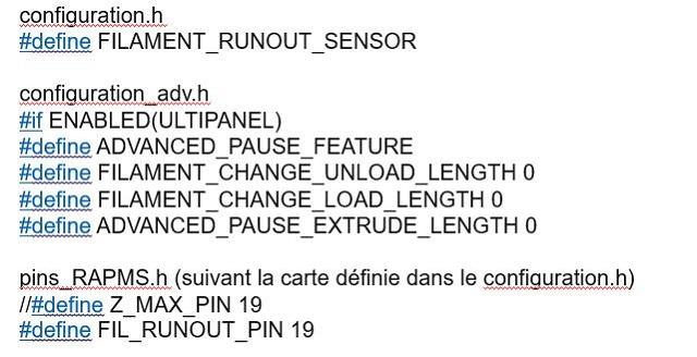

    Peut être, … mais aucune certitude, qu'il faut indiquer le changement des connecteurs dans le fichier pins_XXXX.h où XXX correspond au nom de la carte définie dans MOTHERBOARD du configuration.h.? mais, normalement, pour une mks base, Merlin fait bien le lien sur pin_RAMPS.h Autrement, désolé, mais je ne vois pas quoi faire d'autre à mon niveau de connaissances.

    J'espère que "@BLIN c'est quoi ce merdier …." ne m'est pas adressé directement? J'ai eu aussi des pb au commencement (voir le tout début de ce sujet). Dans le configuration.h, j'ai placé #ifndef MOTHERBOARD #define MOTHERBOARD BOARD_RAMPS au lieu de MKSBASE. Peut être une piste à explorer?
  4. BLIN
    Détecteur de filament
    @yoann42, la seule chose que je peux affirmer c'est que j'ai fait la manip sur une MKS Base 1.4. Pour la 1.6 aucune certitude, … mais je ne vois pas pourquoi il y aurait une différence à ce niveau.
  5. BLIN
    Bonsoir, pour ma part pas de pb. Pour info, un résumé des modifs faites :
  6. @Desmojack, le LV8729 est réputé comme ayant de bien meilleures performance pour les extrudeurs … et pour rendre ces derniers silencieux (ce qui n'est pas négligeable ). J'en parlerai après réception et montage. Cdt.

    "Je crois que @BLIN a récupéré le microswitch de son endstop Z, …" pas vraiment c'est un micro switch acheté à part, qui se vent à l'unité (https://www.amazon.fr/gp/product/B01D8GTEQS/ref=oh_aui_detailpage_o01_s00?ie=UTF8&psc=1) Cdt
  9. BLIN
    Ca peut se faire mais quel type précis de micro switch?
