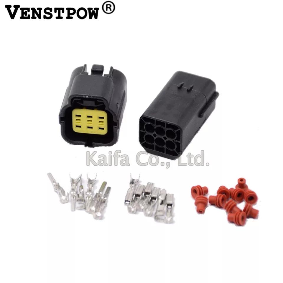

Bonjour, j'ai fait un caisson avec deux tables ikea lack et pour la maintenance j'aimerais pouvoir débrancher les fils qui relient la partie alimentation en bas et la partie équipements en haut. J'ai acheté ce type de connecteur : http://s.aliexpress.com/Z3AFBva6?fromSns= Je pensais utiliser une pin par fil. Les fils font 1.5mm2. J'alimente les leds, les ventilateurs, l'imprimante et le lit chauffant. Est ce que ce connecteur est suffisamment dimensionné pour supporter l'amperage qui transitera à travers lui ? Merci pour vos conseils et avis
