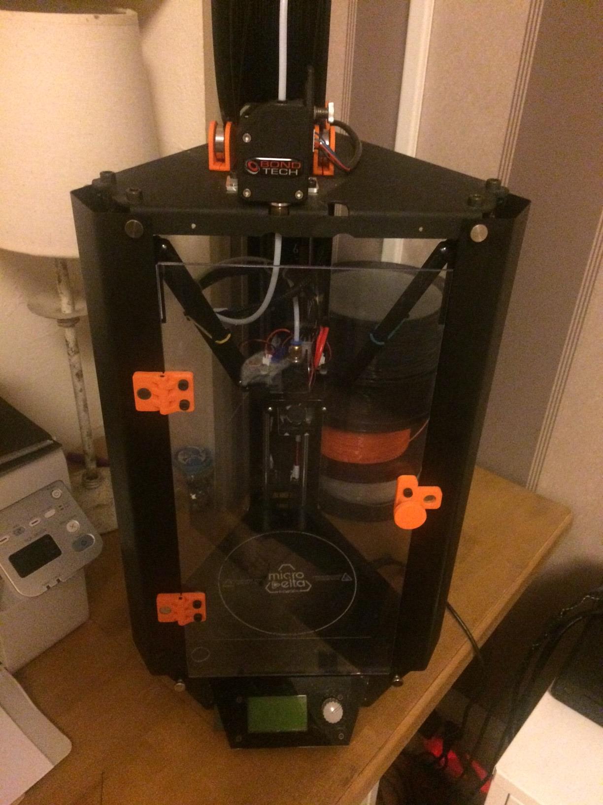

  5. j'ai remplacé l'émostrudeur par un extrudeur Bondtech BMG en conservant le moteur d'origine, il suffit de changer le nombre de pas par mm. Pour le montage prévoir une équerre et un adaptateur bowden. Je l'ai monté sur la plaque supérieure d'imprimante (Il suffit de percer 4 trous) http://shop.bondtech.se/en/extruders/bmg-extruder.html avantages : le filament est entraîné par 2 pignons de chaque coté il y a un rapport de réduction de 3 inconvénient : Le prix... plus de 80€

  13. J'ai commencé l'intégration du Bltouch, le support est terminé je le mets derrière l'extruder. Pour la partie électronique je l'ai déjà testé avec un arduino... à suivre.
  14. Je suis en train de regarder aussi si j'ai bien compris on doit pouvoir brancher la partie commande sur la sortie prévue pour l'extrudeur #2 (sortie pwm) et l'entrée sur l'entrée palpeur. J'ai vu qu'il y avait es copies chinoises à 18 euros sur aliexpress ...
