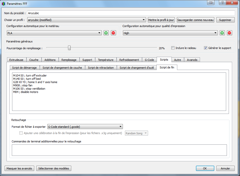

  10. Luberth77
    Lit chauffant
    salut. Dans S3D pour pas que la buse s’arrête sur le pièce, je te joints mon script de fin

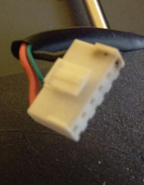

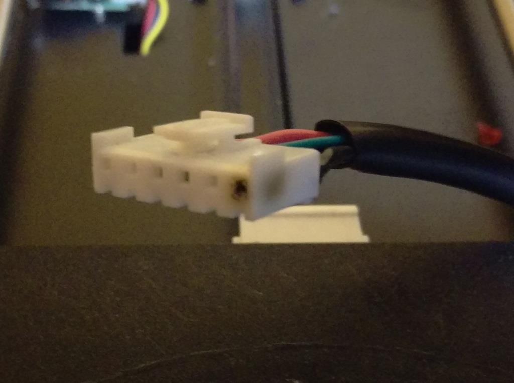

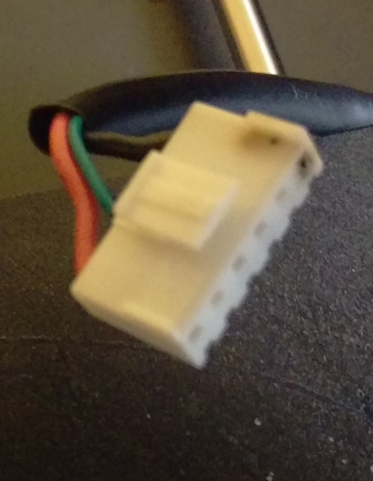

  11. Luberth77
    Probleme connectique
    Le connecteur "tait bien branché, il y a une accroche sur la prise. Le problème vient bien d'un jeu dans le connecteur sur le négatif. J'ai démonté la machine pour le décâbler. ISA3d doit m'envoyer un nouveau cordon. En attendant pas de chauffe plateau
  12. Bonjour Après avoir travaillé pas mal de temps avec la FreeSculpt, j'ai décidé d'acheter une I3 Mega. C'est une très bonne machine. Je l'ai paramétré pour qu'elle fonctionne avec S3D en USB. Jusque la pas de problème. Hier pas d'impression car le plateau ne montait pas en température. Un petit coup d’œil rapide sur le soft, ok. Un petit coup d’œil à la machine, oups. Le connecteur du plateau à chauffé. Un petit mot chez ISA3D et j'attends sa reponse
