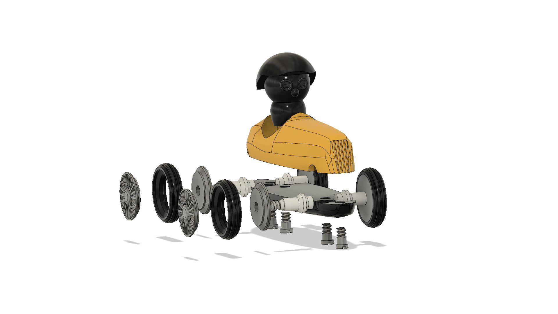

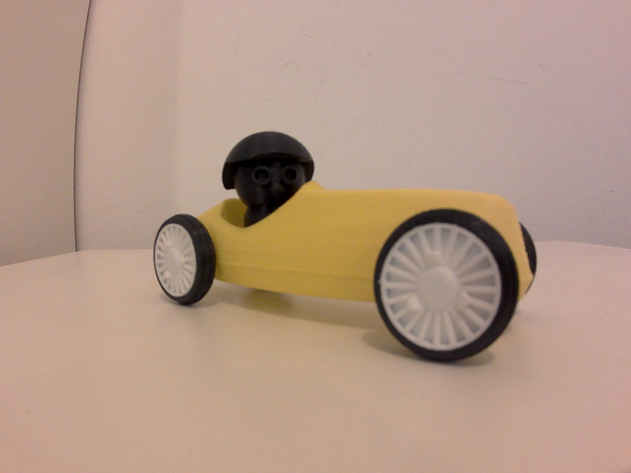

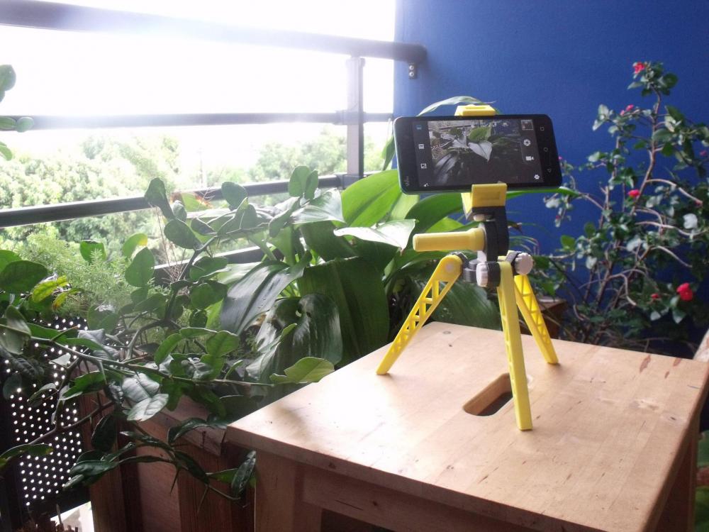

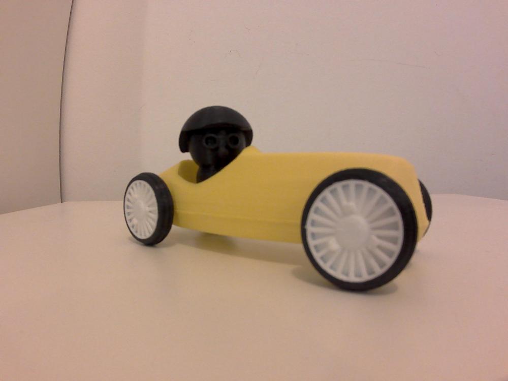

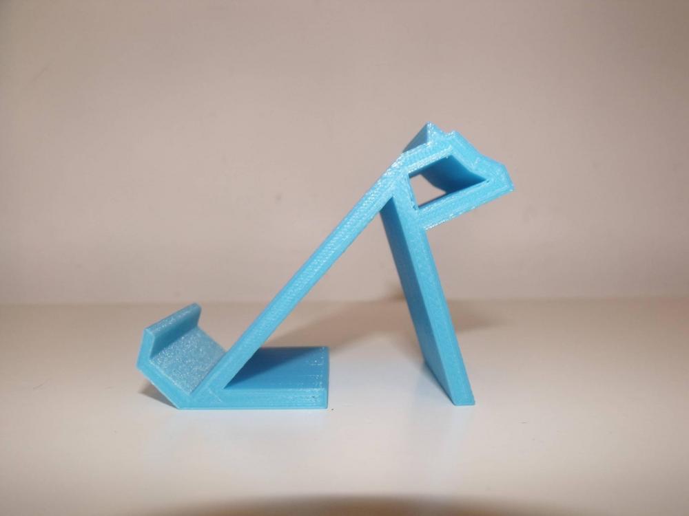

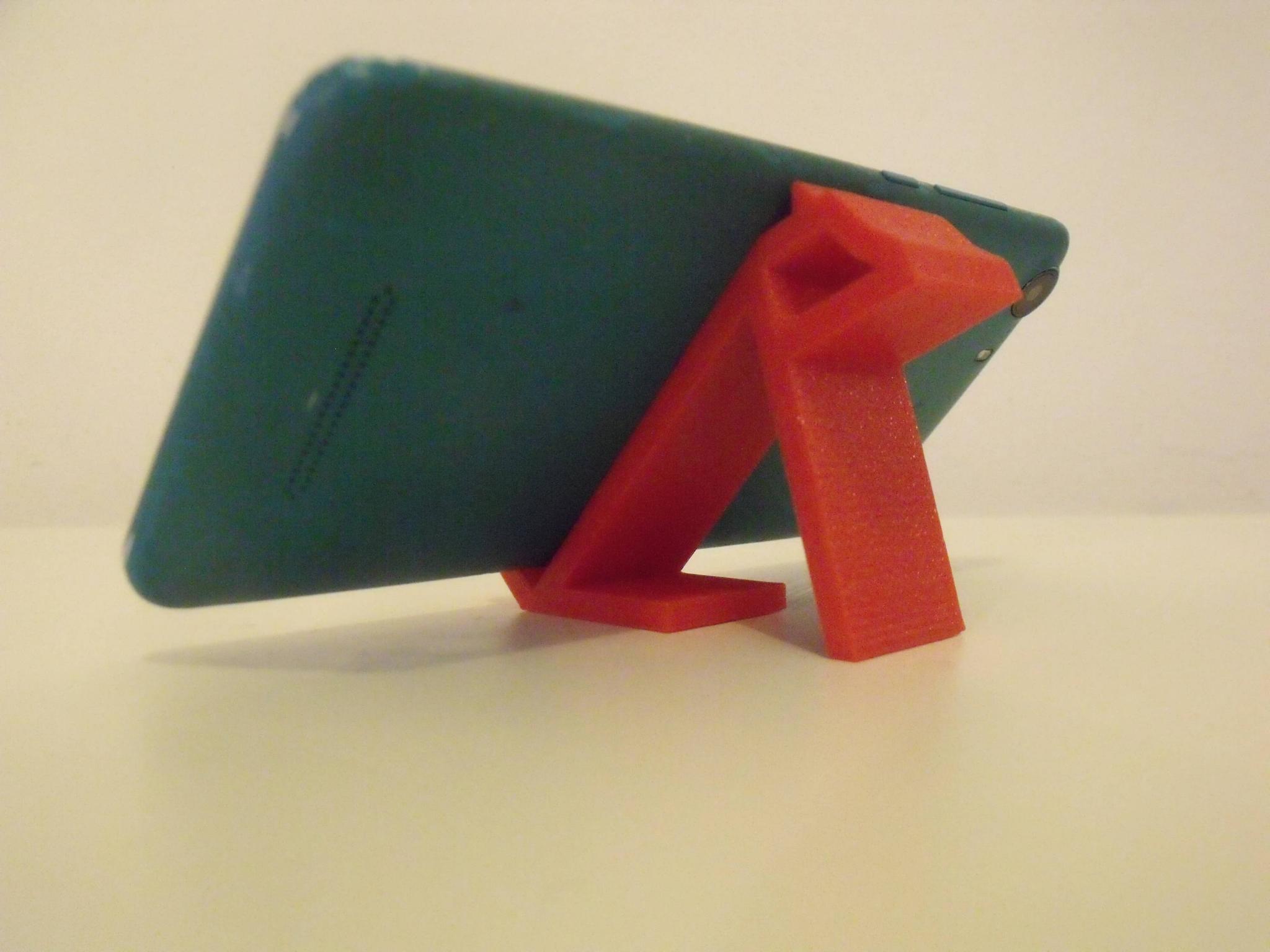

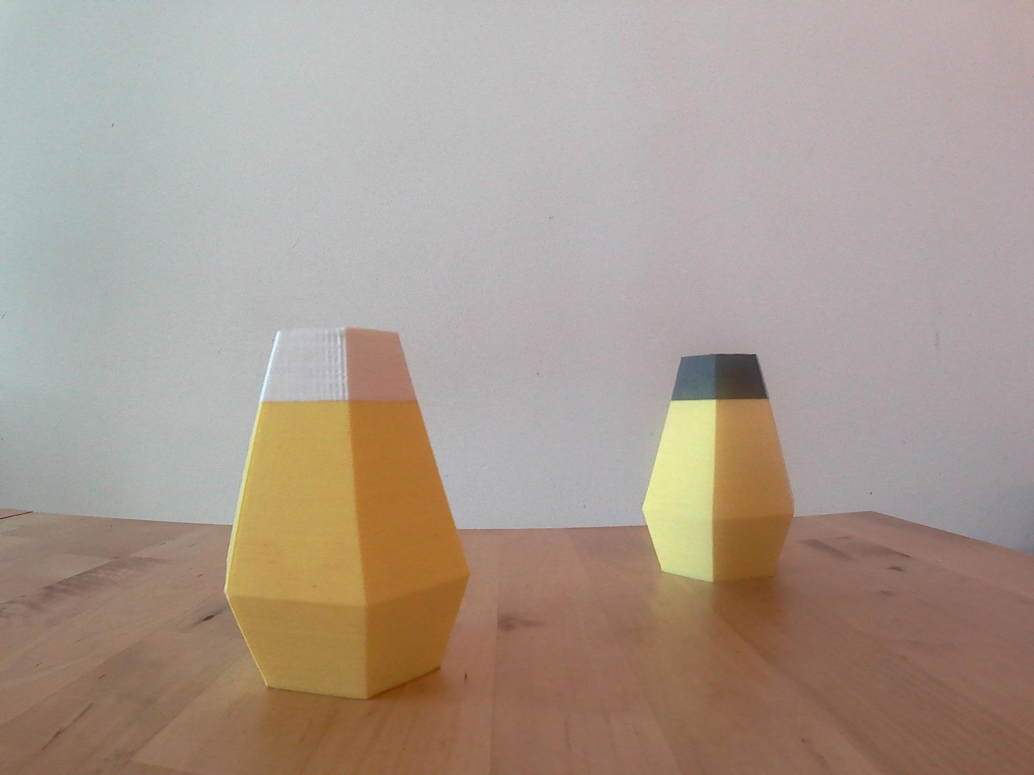

Bonjour à tous,Je vais faire d'une pierre quatre coups. Je vous présente donc 4 projets que j'ai réalisés.Je les ais tous réalisés avec Fusion 360 et imprimé avec mon anet a8. 1/ Voiture de course vintage: Téléchargement: https://www.thingiverse.com/thing:2981173 2/ Le support téléphone "Husky": Téléchargement: https://www.thingiverse.com/thing:2992157 3/ Salière poivrière: Téléchargement: https://www.thingiverse.com/thing:2906305 4/ Tripode pour smartphone: Téléchargement: https://www.thingiverse.com/thing:2881951
