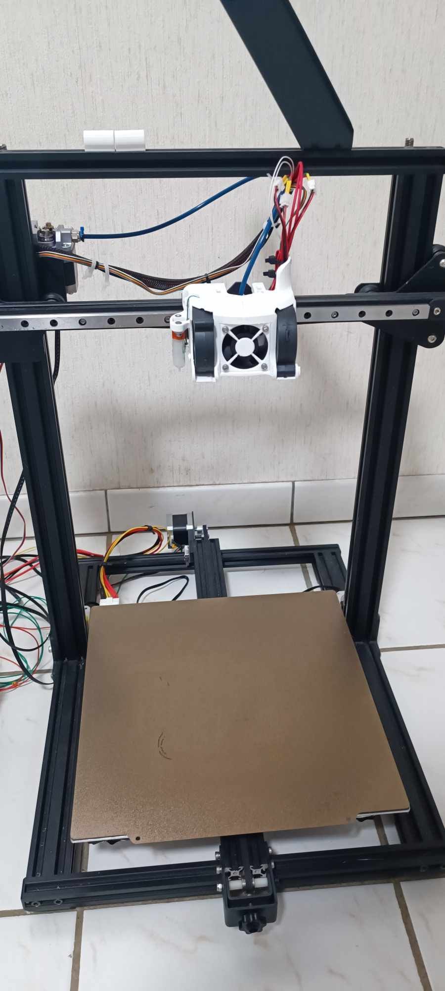

Problème résolu , plus de vibration j'ai augmenter légèrement le homming rien de dramatique de 50 je les fait passer a 70 mms trop long pour un grand plateau et le z pareille de 9mms je les fait passer a 20 mms quand il et toute en haut le temps de descendre l'axe x de base j'ai le temps de faire le café merci toute meme de tes réponse @fran6p -

Salut je re vient ici car j'ai de nouveau un souci , mais la c'est le firmware c'est sur car avant sa le fessait sur le marlin 2.0.5 et pas sur le 2.1.2 sauf que la maintenant sa re fait le coup de grosse vibration . je préfère prévenir avant qu'on me dise que l'axe X et tordu ou le support de la tete et mal fixé ou moteur hs , cela n'a rien a voir niveau hardware mais bien software voila un lien vers la vidéo -

le bl touch je suis obligé de laisser comme tu peut voir sur la photo elle a que le chassie de la cr10 origine le reste c'est plus de la cr10 meme les moteur ainsi que les courroir merci toute même de ta réponse et désole du retard car pas mal occupé en ce moment
