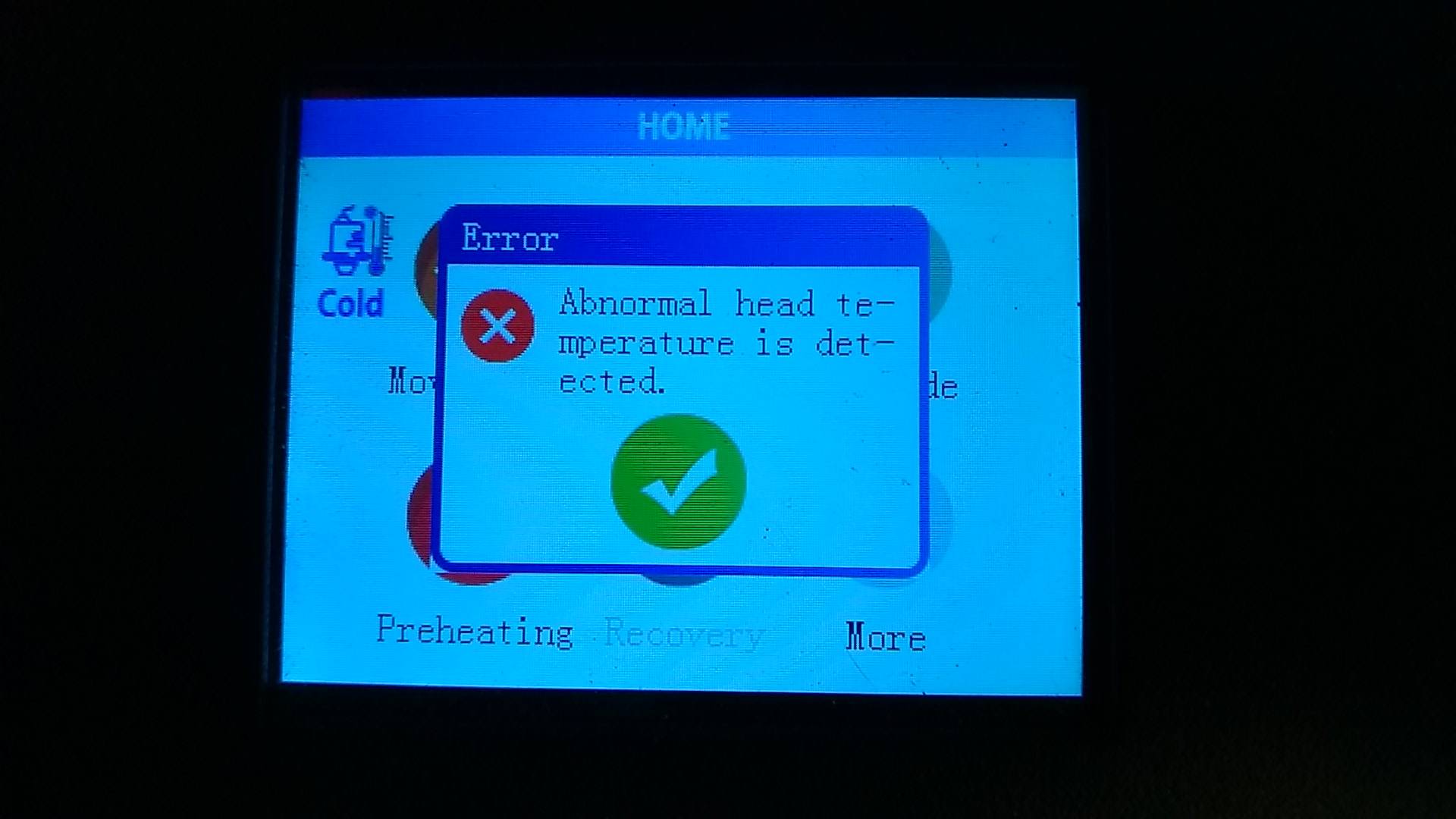

  12. C'est bien le thermistor qui a cassé sur l'un de ses fils, une petite soudure plus loin et il semble que cela refonctionne, donc si le signal "cold" apparait il faut vérifier en priorité le thermistor ( la thermistance ? )..

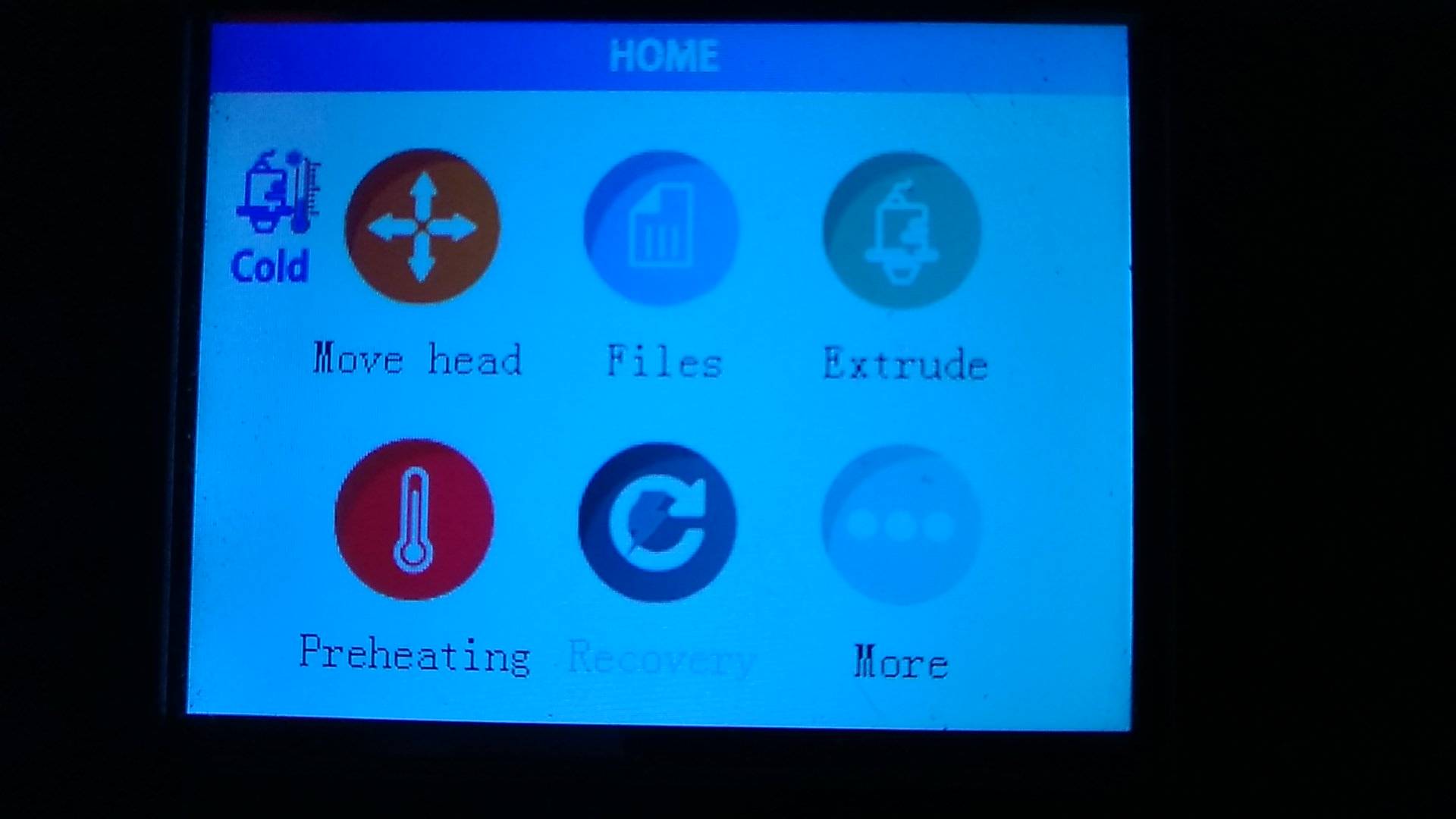

  13. Merci j'aimerai connaitre la procédure pour écrire directement dans le bon forum...
