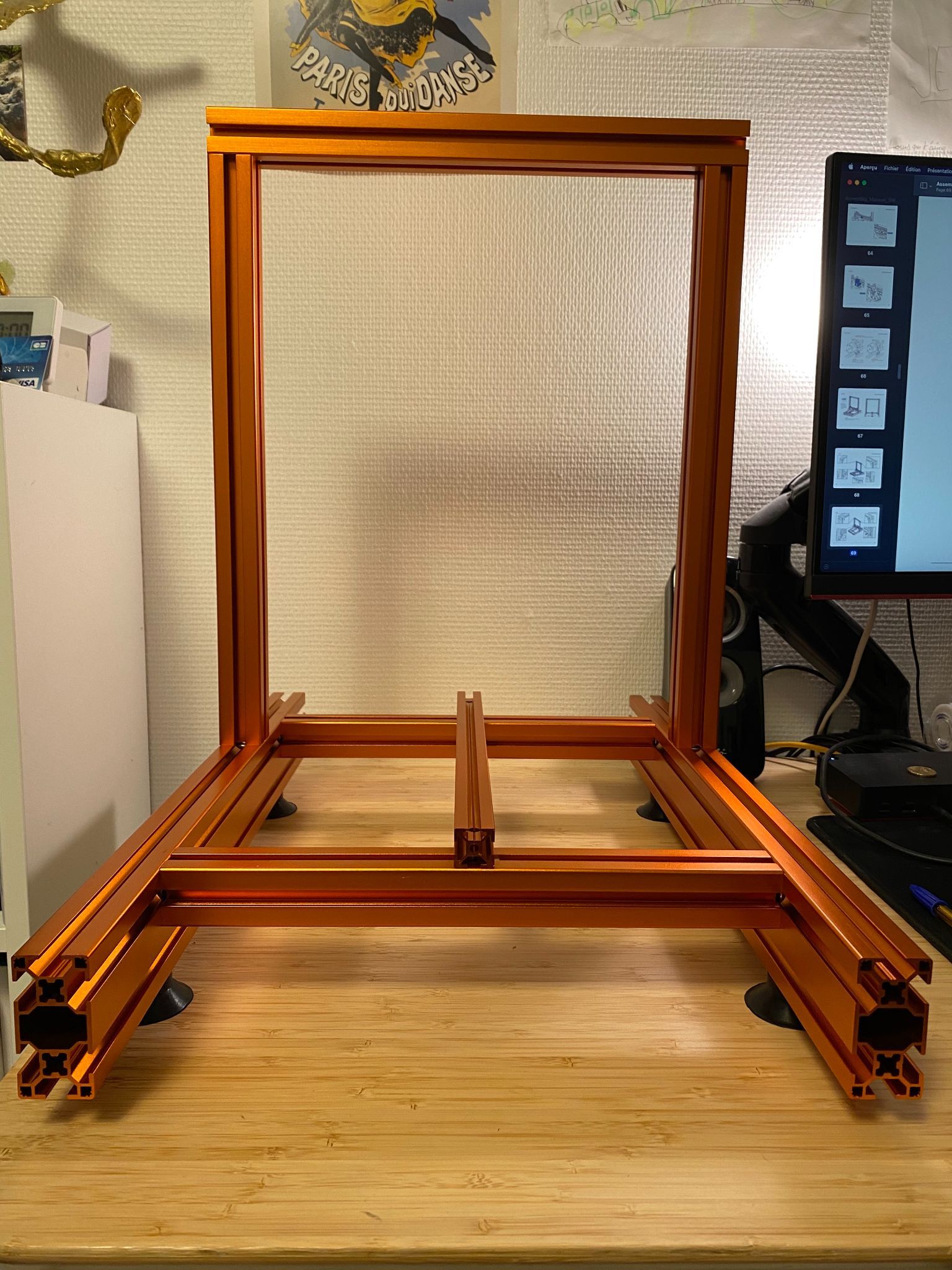

Bonsoir ici, Bon après "quelques" jours sans nouvelle de ma part, je reviens vous poster l'avancée du jour grâce à l'arrivée ce jour du kit de visserie commandé le 5/01 dernier (livré en 10 jours aliexpress) mais pour le coup il ne sont pas en faute par contre le centre de tri de la poste... dans leurs mains depuis le 10 Janvier. incroyable, j'ai même reçu des produits ali commandés bien bien après genre le 19... Cet épisode étant passé, je me suis donc empressé de monter le chassis de cette SW. Je suis en attente des pièces imprimées pour pouvoir poursuivre le montage, suite au prochain post.

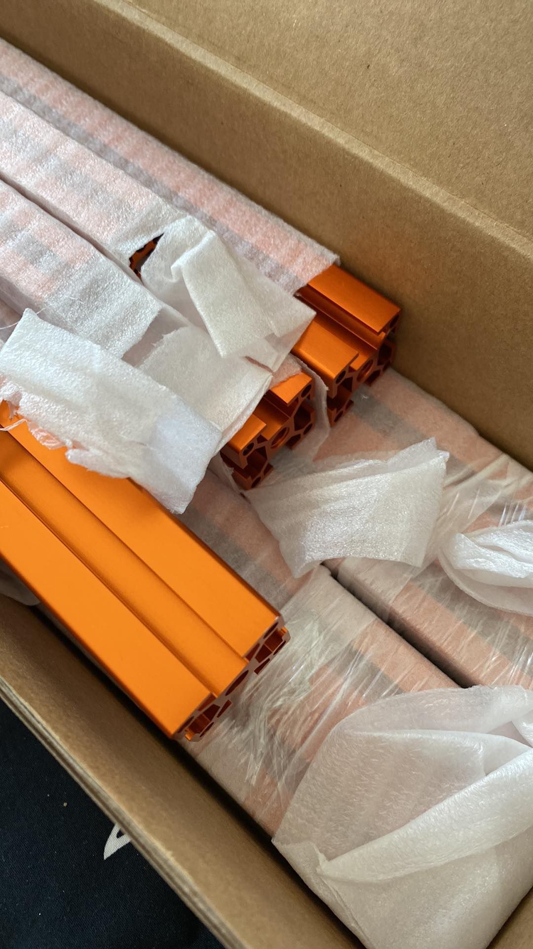

Bonjour, Réception ce jour du frame kit LDO Orange. Expédition parfaite de chez FERMIO. Le packaging de chez LDO est lui aussi parfait, chaque profilé est emballé individuellement, les usinages, coupes et anodisation sont de très bonnes factures. Je ne peux que recommander ces kits. Pour avancer un peu quand même je vais commander prochainement un kit de visserie et les rails de guidage MGN. Suite au prochain post .
