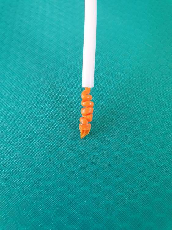

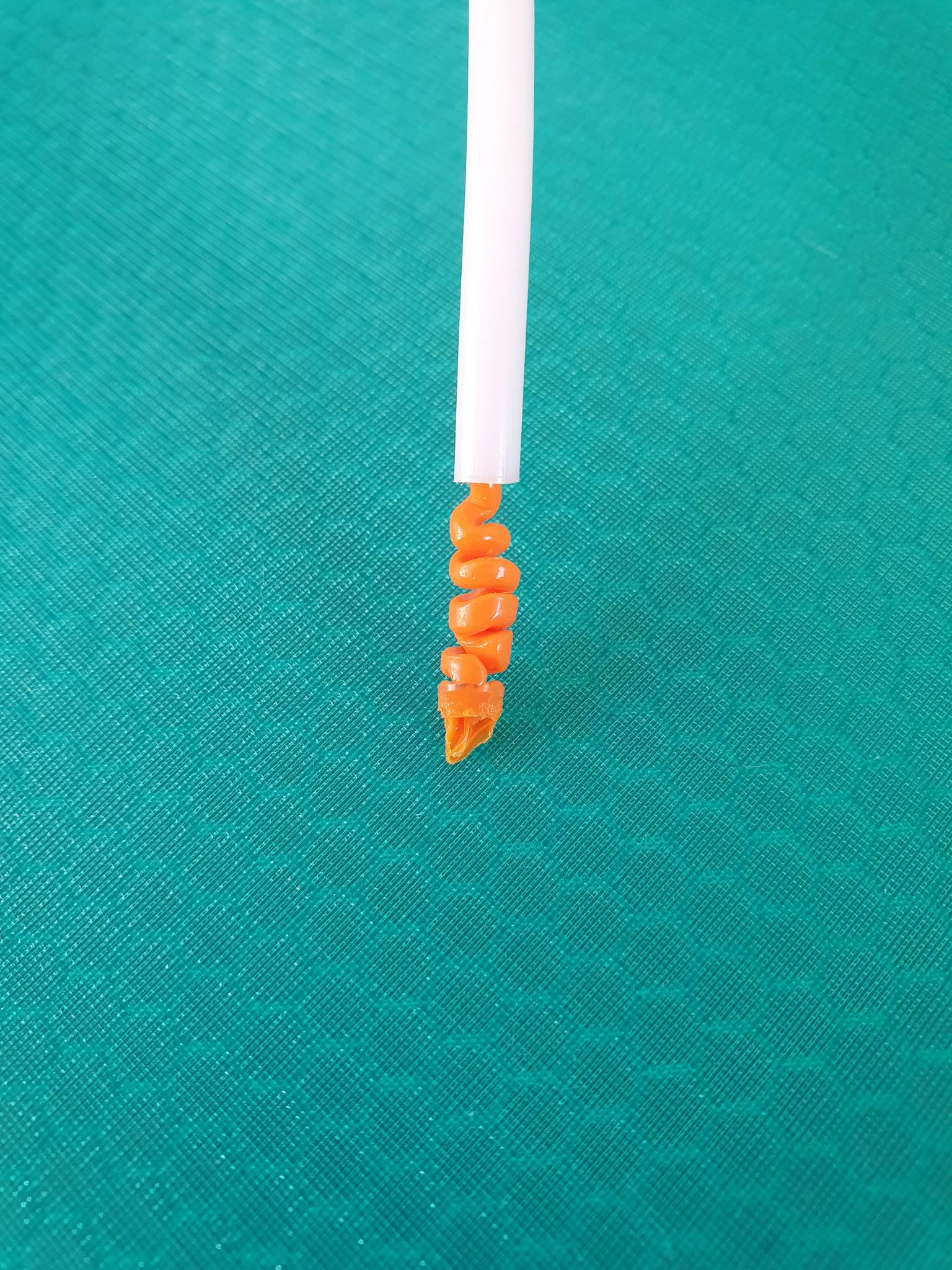

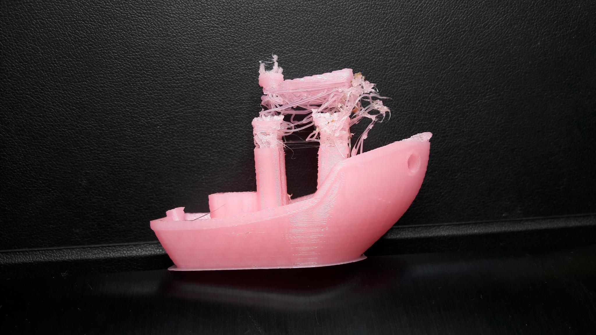

	Problème résolu, le pneufit ne bloquait plus rien du tout, j'avais beau remettre le PTFE en place au contact de la buse, lorsque l'impression se lançait, aucun soucis, puis le PTFE remontait poussé par le filament, c'est pour ça que la première couche était correcte, puis ça marchait plus. (ou du moins c'est ce que j'ai émis comme hypothèse) Voici donc l'oeuvre d'art que j'ai découvert en changeant le PTFE cet après midi. Pourquoi est-ce que je n'ai jamais eu un tel tortillon avec les autres filaments que j'ai testé, aucune idée. Enfin du coup j'ai un nouveau point de contrôle : vérifier que le pneufit bloque correctement le PTFE. J'ai changé le PTFE (et donc le pneufit) et aucun soucis à noter pour l'instant, tout remarche nickel ! je vous informe si jamais ça change mais du coup merci à tous pour vos précieux conseils !

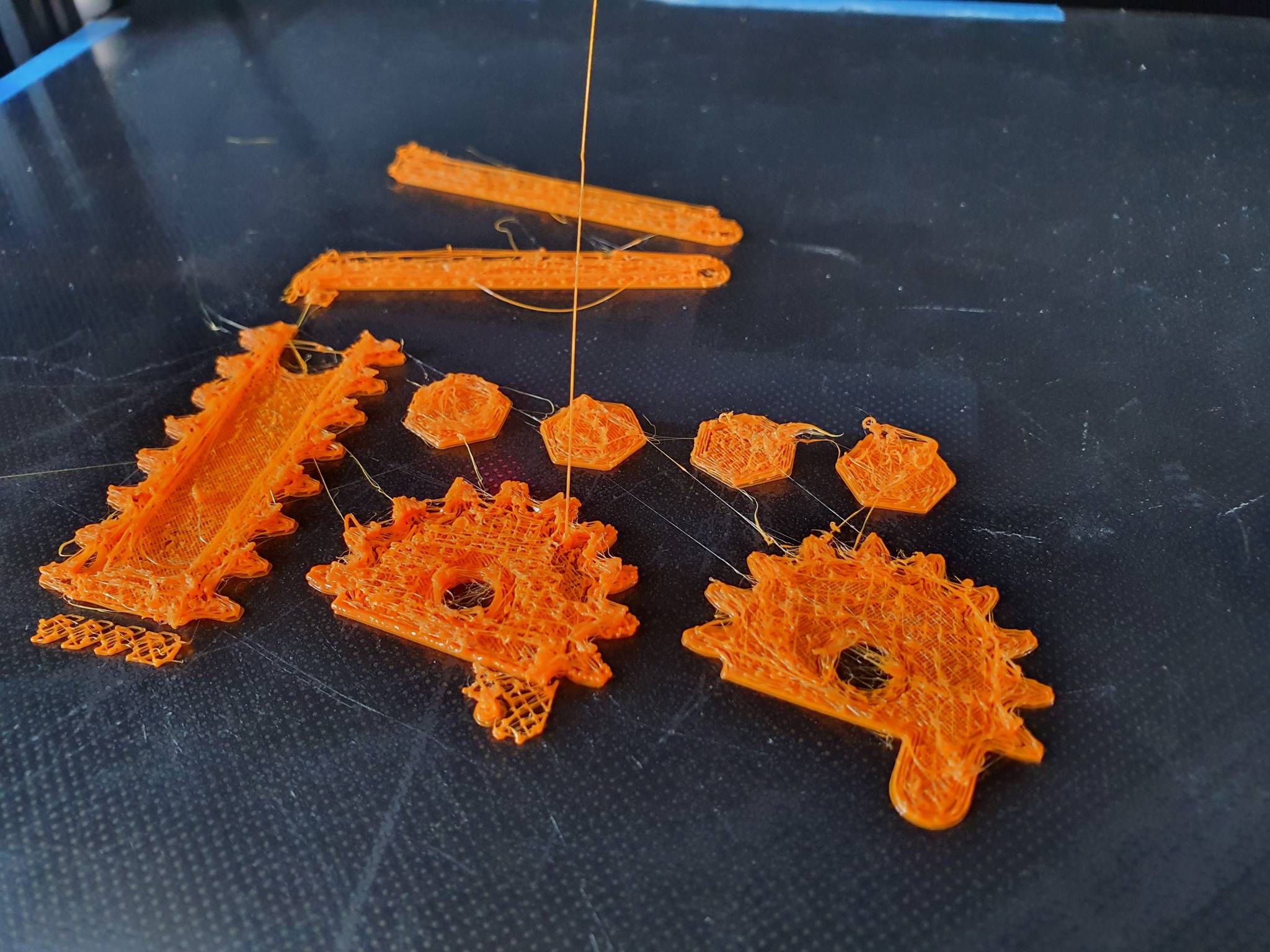

	Je vais changer le PTFE, changer à nouveau la buse, en suivant les tutos de Titi et de Fran6p et je verrais si j'ai toujours ce problème. Merci de m'avoir aiguillé. Nb : commencer son message avec "Je trouve ça fou que..." c'est quand même sacrément condescendant, même si j'admet être susceptible.
	@Idealnight Moi je trouve ça fou qu'on puisse se permettre de répondre aussi mal à quelqu'un qui vient humblement demander de l'aide ! Tu sembles indiquer que mon problème pourrait être résolu avec un des deux tuto. Celui de Titi concerne le changement de la buse (chose que j'ai déjà fait plusieurs fois, sur plusieurs de mes imprimantes, et en l’occurrence sur ce problème, ça n'a rien changé) Celui de fran6p concerne la calibration, comme indiqué dans mon post, l'imprimante fonctionnait parfaitement au moment ou ça à commencé à merder, tout était donc correctement calibré. En ce qui concerne les calibrations à effectuer en cas de changement de filament, je les ai faites. Peut être qu'il faut à nouveau calibrer quelque chose mais je ne vois pas quoi Je ne vois pas en quoi un de ces tuto me permettrait de résoudre mon problème, si tu le vois, hésites pas à me le dire. Quand tu as un problème d'adhérence, tu cherches "problème d'adhérence", quand tu as un problème de rétractation, tu tapes "rétractation" mais je ne sais même pas comment s'appelle ce phénomène, c'est donc pour ça que je suis venu sur le forum demander de l'aide : "Je suis donc à la recherche de pistes, de tests, n'importe quoi qui puisse me permettre d'identifier la source du problème et la réparer. " @Eev La machine est pas full origine mais aucune modif n'a été faite depuis que ça marche plus. Les modifs faites sur la machine sont : - Bl touch - Vibration damper sur les moteurs Z - Remplacement des ventilateurs. depuis ces modifications, j'ai du passer 5 ou 6 bobines de 1Kg de filament sans soucis Pour la buse je l'ai débouchée d'abord en laissant fondre du filament puis en retirant le bouchon, puis je l'ai nétoyée de près avec des aiguilles, même résultat, au final j'ai fini par la remplacer, même résultat. Concernant la température, j'ai réessayé une tour de chauffe, sans succès. Sinon habituellement j'imprime la première couche à 205°c sur un lit à 60°c puis les couches supérieures sont à 200° Dans la liste des problèmes connus de S3D : https://www.simplify3d.com/support/print-quality-troubleshooting/ le phénomène que j'ai n'apparait pas, ni dans celle de All3dp : https://all3dp.com/1/common-3d-printing-problems-troubleshooting-3d-printer-issues/#section-sla-3d-printing-problems-my-print-looks-bad Je n'utilise pas Cura mais S3D, je vais installer Cura et faire ce que tu me dis pour pouvoir poster un feedback, merci pour ton temps
	Bonjour, Je viens vers vous aujourd'hui car je suis complètement perdu. J'ai cette imprimante depuis 2018, et jusqu'ici tout marchait bien, comme tout le monde, quelques déconvenues parfois mais rien de grave et rien d'alarmant. Mais pour la première fois je me retrouve face à un problème devant lequel je suis démuni. L'imprimante imprimait parfaitement bien, rien à signaler de particulier. Jusqu'à ce que ça ne marche plus, sans savoir pourquoi. Je slice avec Simplify 3D, et j'imprime avec du Ice filament orange. J'ai essayé avec 4 autres filaments, un Ziro, un Prima, un Polymaker et un Ice Filament bleu. Même résultat. J'ai essayé d'autres modèles, même résultat. En pilotant l'extrudeur depuis l'écran de contrôle de la CR10s, j'arrive à extruder correctement le filament. J'ai essayé de voir si la buse était bouchée, elle ne l'est pas, dans le doute j'ai changé de buse, même résultat. Je suis à cours d'idée. La première couche est parfaite, bien écrasée mais pas trop, puis dès que la première couche est terminée, c'est la Bérézina. J'ai essayé de faire durer tout ça et ça me donne un modèle "éponge", tout en fil tiré, comme si c'était en sucre filé. Je suis donc à la recherche de pistes, de tests, n'importe quoi qui puisse me permettre d'identifier la source du problème et la réparer. Merci d'avance à ceux qui voudront bien jeter un oeil à mon problème

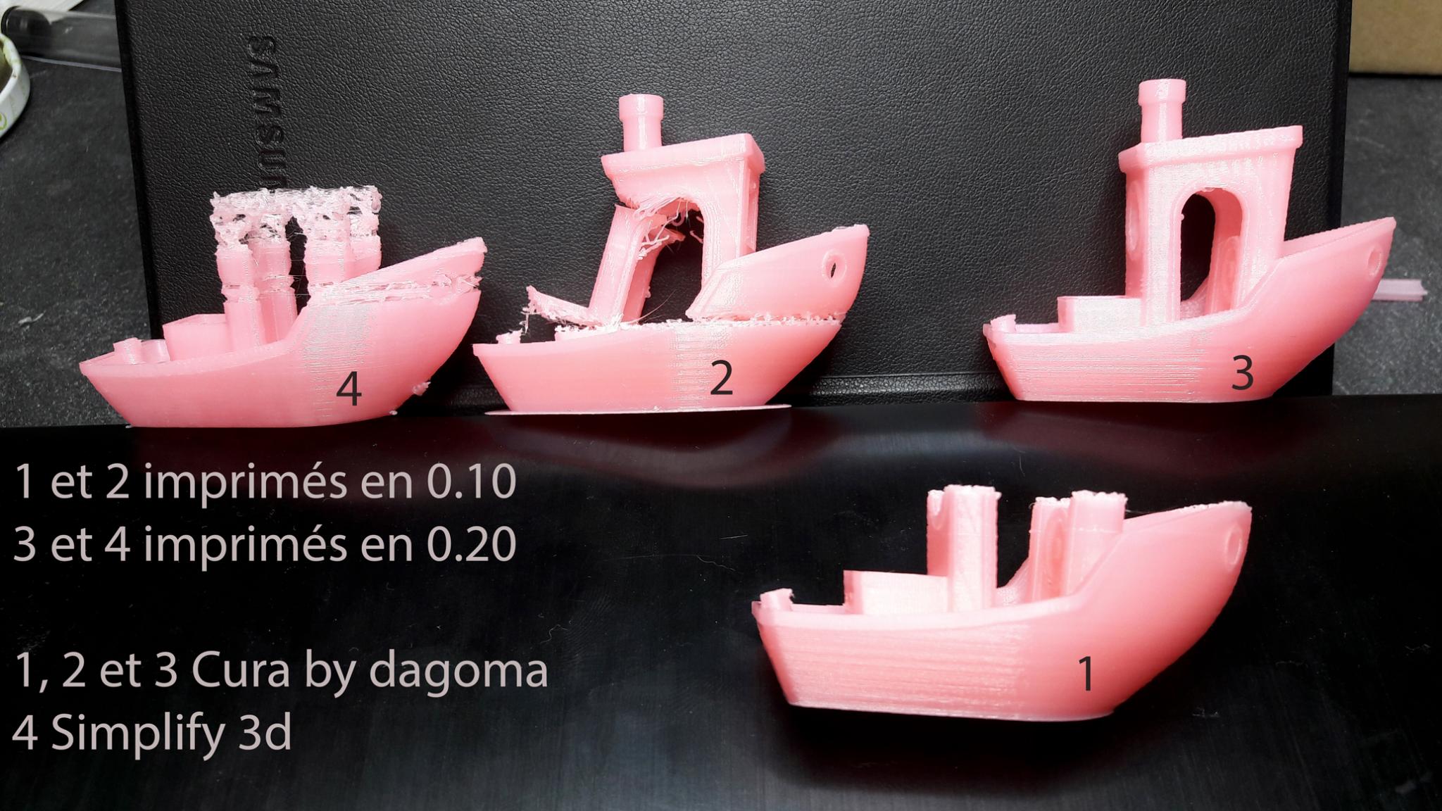

	Et bien je viens d'imprimer un 3dbenchy presque parfait avec du Ice Filament gris reçu hier. Je reviendrais vers vous si jamais je rencontre à nouveau des problèmes en tous cas merci pour votre aide ! A l'avenir, je me méfierais bien plus des filaments !

	Bonjour, j'ai un problème avec mes impressions depuis plusieurs jours (depuis que j'ai installé la tête V3). Je réussis une impression sur 5 (environ), autrement, c'est un échec cuisant à mi parcours. Du coup je n'ose rien imprimer de peur que ça échoue au bout d'une ou deux heures... J'essaye d'imprimer le 3dbenchy suivant : https://www.thingiverse.com/thing:763622 Les résultats sont présents dans l'image ci-dessous. Ils sont numérotés dans l'ordre d'impression, vous pouvez donc voir que quelque soit le slicer utilisé ou l'épaisseur de couche, j'ai des soucis en cours d'impression. Le 3 n'a posé aucun problème; l'impression est presque parfaite (hormis une déformation sur l'avant de la coque, difficilement visible ici) Si je ne me trompe pas, on dirait qu'il y a un problème d'extrusion en cours d'impression (j'ai imprimé une tour de chauffe, sous les 200°c le filament ne s'extrudait plus suffisamment bien apparemment, à mois que le soucis ait été le même que pour les bateaux). Le filament utilisé est un filament PLA 1.75mm générique trouvé dans un "point d'encre" pas loin de chez moi. Je l'imprime à 225°c et ça marche très bien quand ça ne foire pas à mi parcours... Auriez vous une idée... une piste ... ça peut venir du filament, d'un diamètre variable, mais j'ai eu également le même soucis avec des 3dbenchy imprimé avec du Prima Select Natural et le filament à l'air vraiment propre et régulier (contrôlé au pied à coulisse). Surtout, je me dis qu'un diamètre variable créerait des soucis de manière aléatoire, hors tous les 3dBenchy que j'ai raté sont tous ratés à peu près au même endroit, jamais juste à la fin, ou au début. Enfin si vous avez des expériences à me faire imprimer pour poser un diagnostique ou des tests à faire je suis tout ouïe. Merci d'avance !

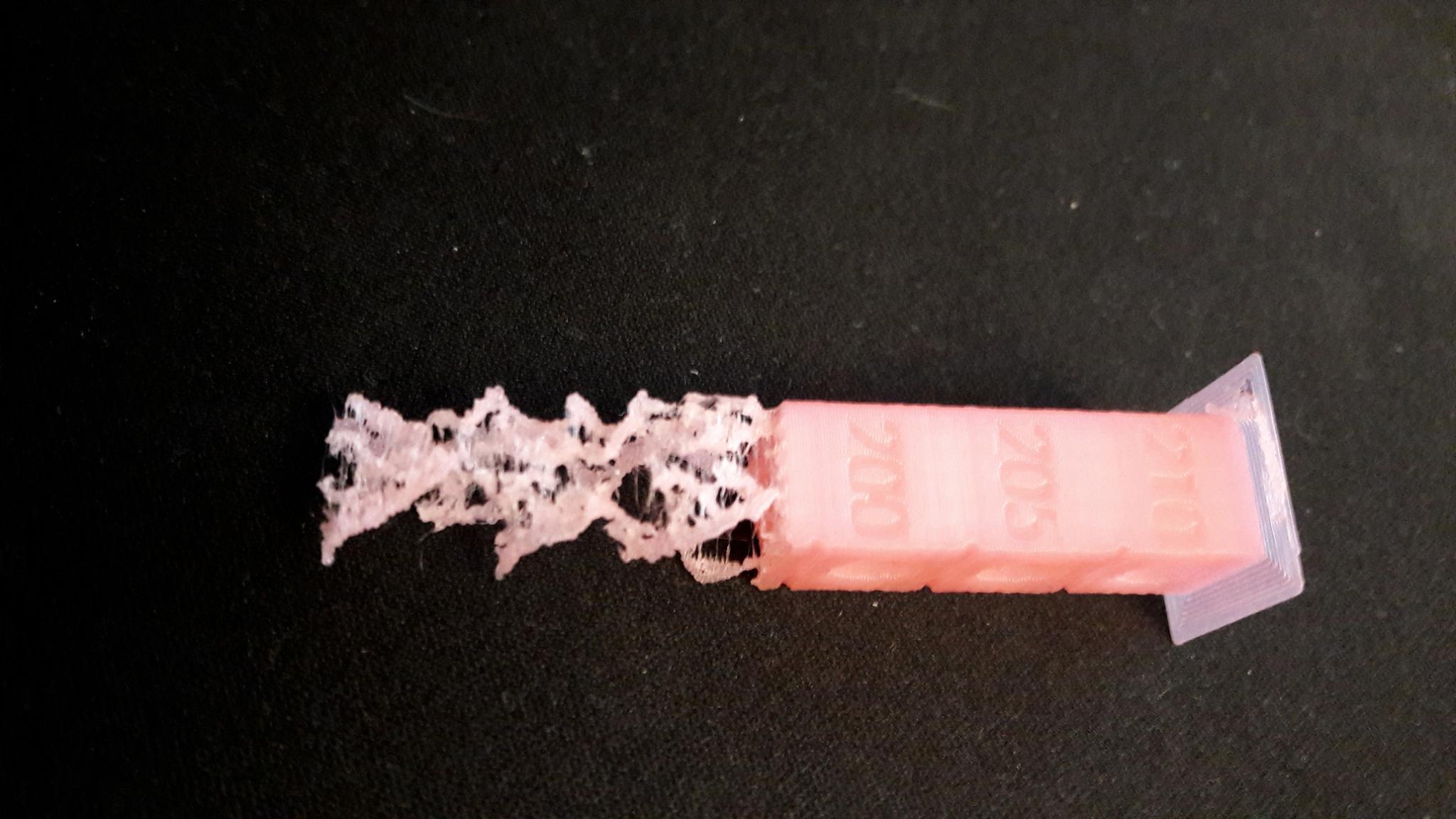

	Effectivement je viens de faire une tour de chauffe et je vois qu'en dessous de 200° mon PLA ne marche plus du tout, et vu les températures actuelles j'ai l'impression que le plateau "normal" est trop froid et nuit à la bonne impression. Je relance une tour a 210° pour voir ce que ça donne. Pourrais tu me donner les références de ton plateau chauffant s'il te plait ? Merci pour ta réponse !
	Je ne sais pas si cela à une incidence mais je pense que oui : Un "film" de PLA se répend sur ma buse et sur la partie rectangulaire sous la buse par moment depuis que j'ai cette nouvelle tête, comme si j'avais étalé le PLA en très très fine couche ...

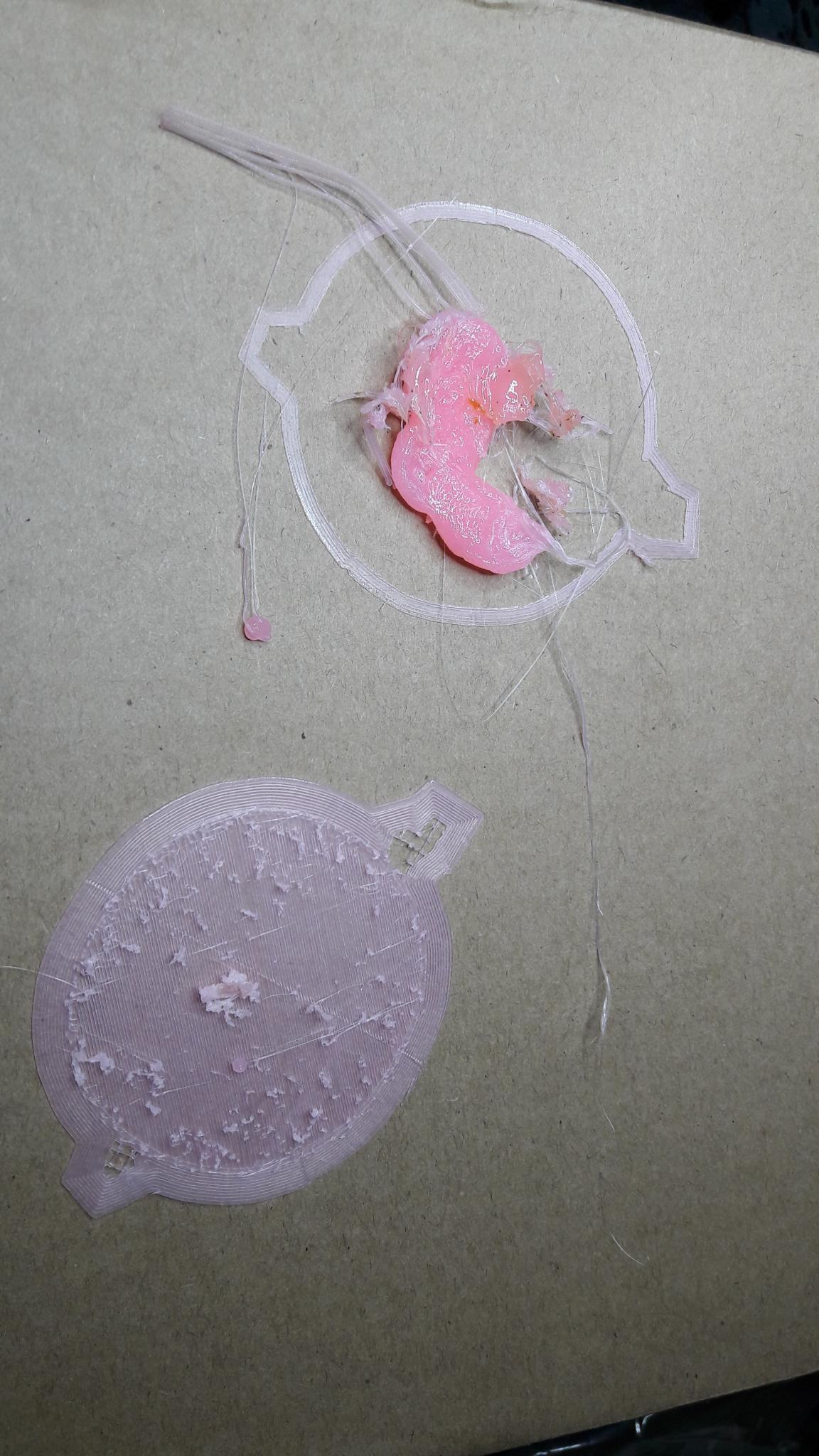

	J'ai réessayé ce matin avec 2 impressions qui ont également ratées : et je ne trouve toujours pas de solution, j'ai vérifié le parallélisme, refait le réglage du z-offset, modifié la température, toujours le même soucis ...
