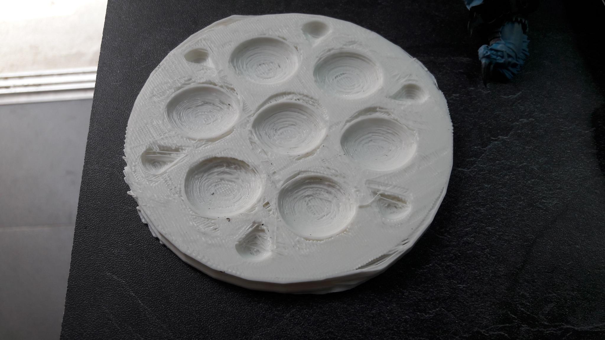

	Problème résolu, le pneufit ne bloquait plus rien du tout, j'avais beau remettre le PTFE en place au contact de la buse, lorsque l'impression se lançait, aucun soucis, puis le PTFE remontait poussé par le filament, c'est pour ça que la première couche était correcte, puis ça marchait plus. (ou du moins c'est ce que j'ai émis comme hypothèse) Voici donc l'oeuvre d'art que j'ai découvert en changeant le PTFE cet après midi. Pourquoi est-ce que je n'ai jamais eu un tel tortillon avec les autres filaments que j'ai testé, aucune idée. Enfin du coup j'ai un nouveau point de contrôle : vérifier que le pneufit bloque correctement le PTFE. J'ai changé le PTFE (et donc le pneufit) et aucun soucis à noter pour l'instant, tout remarche nickel ! je vous informe si jamais ça change mais du coup merci à tous pour vos précieux conseils !

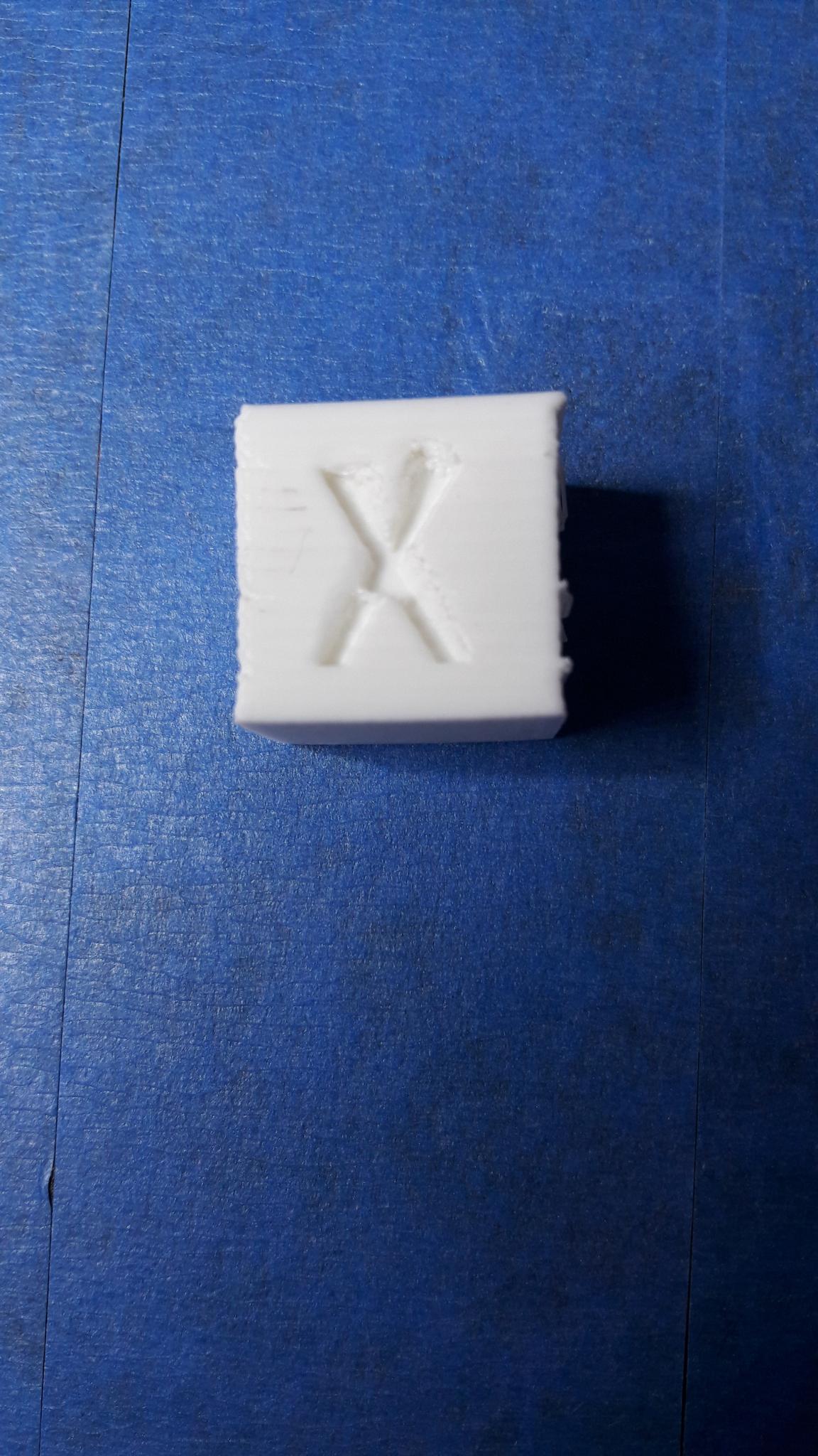

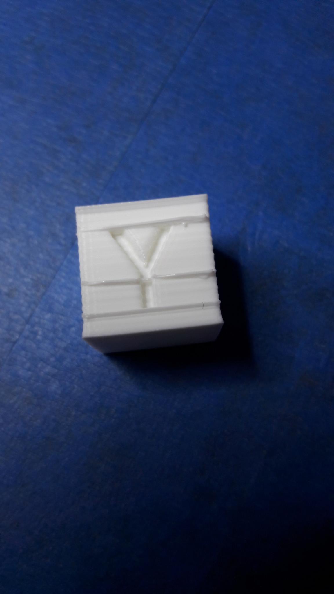

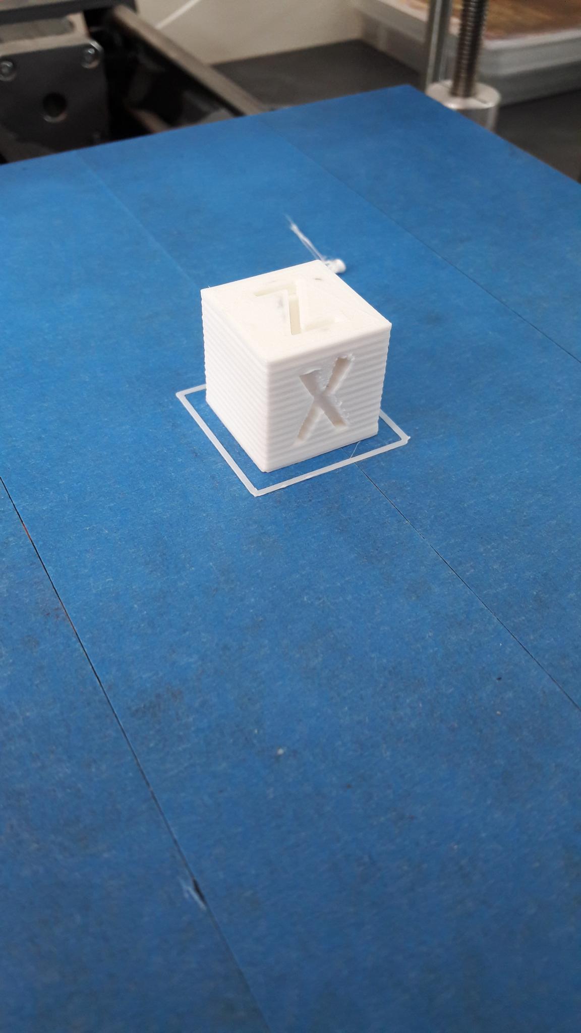

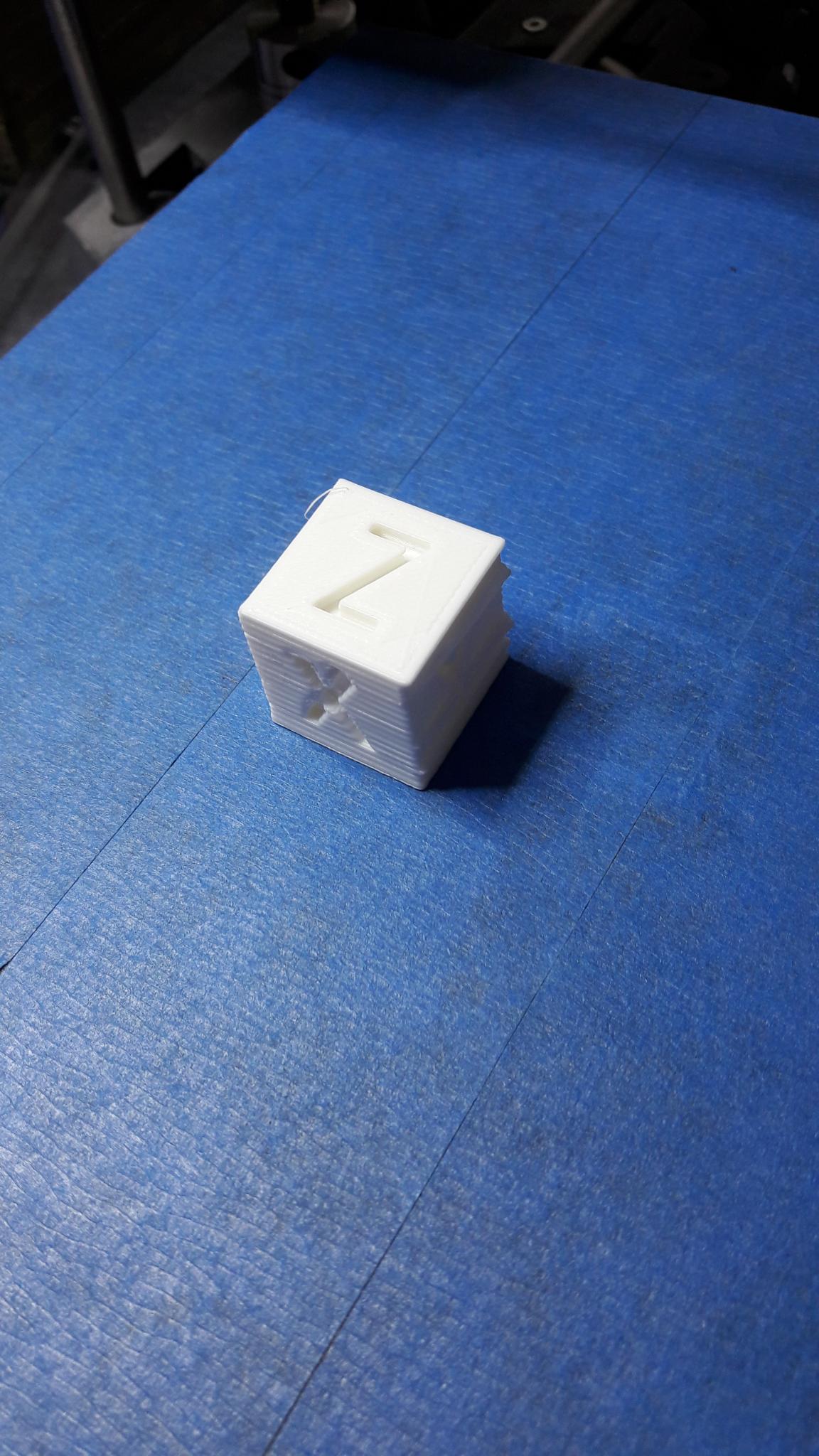

	  Impression très irrégulièreKekkyu en réponse au topic de Kekkyu dans Entraide : Questions/Réponses sur l'impression 3D Voici le résultat après avoir vissé la roue denté. Beaucoup beaucoup beaucoup mieux Merci beaucoup pour l'aide! Par contre je ne sais pas si je peux espérer avoir un meilleur résultat que celui ci... Les "stries" devraient à mon avis être moins importantes mais je ne sais pas quel réglage me permettrait d'améliorer ça. La température ?
	  Impression très irrégulièreKekkyu en réponse au topic de Kekkyu dans Entraide : Questions/Réponses sur l'impression 3D j'ai retendu au maximum les courroies (qui l'étaient déjà bien d'après moi) et j'ai refait un calibrage, j'ai relancé une impression mais toujours le même décalage au même endroit. J'ai vu que tu parlais sur un autre post d'une roue dentée mal vissée sur le méplat. La mienne était très mal vissée également, j'ai resserré tout ça et relancé une impression.
	  Impression très irrégulièreKekkyu en réponse au topic de Kekkyu dans Entraide : Questions/Réponses sur l'impression 3D j'ai imprimé le cube de calibration, voici les résultats : Face X : 2cm x 2cm, le "X" est légèrement déformé Face Y : 1,95cm x 2cm trois "couches" sont saillantess, le Y ne semble pas déformé Face Z : 2cmx1,95cm Les autres faces du dé sont lisses, même si les couches sont visibles (effet un peu crénelé) L'impression à été lancée avec les paramètres suivants : PLA polymax à 210°c Remplissage : Rempli Qualité : Standard (0.15mm d'épaisseur de couche) Aucun support pour impression, utilisation du palpeur activée. J'ai lu la page de Thingiverse sur la calibration mais je n'ai pas tout saisi ... Je dois diviser les dimensions attendues par les dimensions observées, et multiplié ça par "S" qui représente le nombre de steps par mm... Je ne comprends pas à quoi cela correspond. Je ferais la tour une fois la calibration trouvée non ? (la tour du tuto s'imprime bien debout ? ou à plat comme le fichier de base?)
