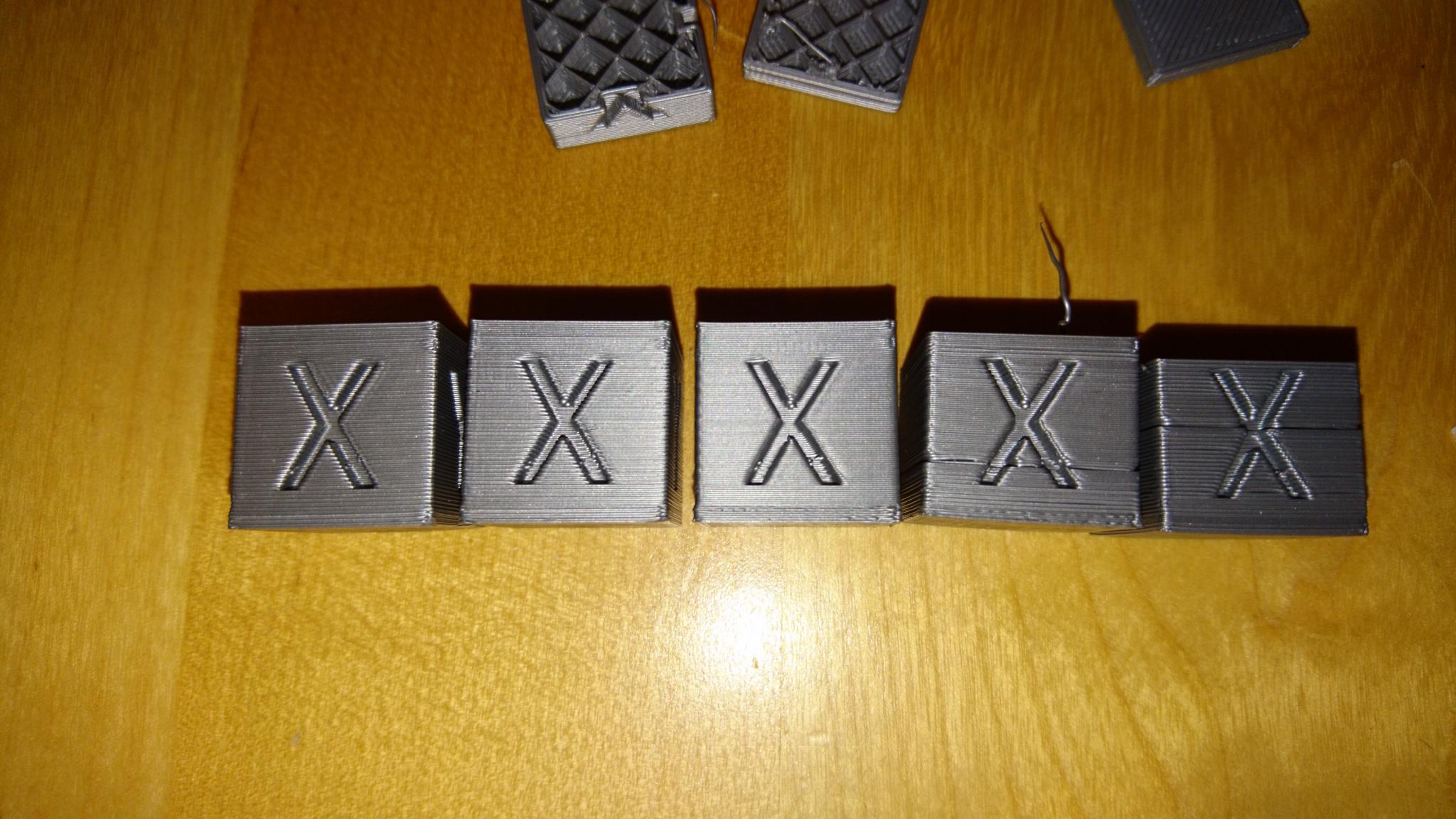

Bonjour, J'ai déjà eu un effet similaire sur des impressions et dans mon cas cela était dû aux frottements sur l'axe Z : le chariot ne suivait pas les mouvements de descente de l'auto nivellement, avec pour résultat des couches imprimées plus ou moins "en l'air". J'ai résolu mon problème en retirant les supports supérieurs de l'axe Z et j'imprime maintenant avec les tiges de guidage Z nues.
Hello, J'ai trouvé par hasard la cause de mon problème ! En testant la montée/descente de l'axe Z après mise en place de nouveaux écrous, j'ai remarqué que j'ai un mouvement fluide en montée et en descente du côté droit lorsque je ne mets pas les supports haut. Si je les emboite, le côté droit du chariot saute et tape en descente contre l'anti-wobble. Plus vicieux, lors des ajustements de hauteur, le côté droit ne suit pas les ajustements en Z, ce qui entraine le défaut d'adhésion entre les couches. Ci-dessous 2 anti-wobble imprimés sans les supports hauts. Le PLA premium argenté de e-motion tech à un marquage des couches très visible habituellement, et là c'est nickel ! D'après vous, je peux laisser tourner sans les supports hauts de l'imprimante ? Comment rattraper le coup ? Car là, ça se promène de tous les côtés, inutile d'espérer faire des pièces en hauteur.
Bonjour, Ma DE200 me fait un caprice depuis une semaine et je n'arrive pas à identifier la cause du problème, j'espère que vous pourrez m'aiguiller : Après 4 print de cube infini brisé net entre 2 couches exactement au même endroit, je suis repassé au cube de calibration ! Les cubes de gauche sont avant modification des réglages. On voit le défaut sur les couches du bas, et c'est à peu près a ce niveau là que ça se décolle. Le cube du milieu, le plus réussi, c'est après démontage des tiges filetés, nettoyage à la brosse et à l'alcool, remontage. mais toujours ce défaut en bas. Les 2 derniers à droite, c'est après avoir remis ma tige fileté à droite du chariot A L'ENVERS par rapport aux autres prints. Encore une fois, le défaut des premières couches est visible. Avec en bonus, un gros problème de décollement mais je pense que cette partie dépend uniquement du montage de mon écrou+anti-wobble, qui est trop lâche. Est-ce que le défaut apparent sur tous mes prints sur les premières couches vous rappelle un problème déjà vu ? Je n'ai rien trouvé sur le sujet... D'avance merci pour les tuyaux !

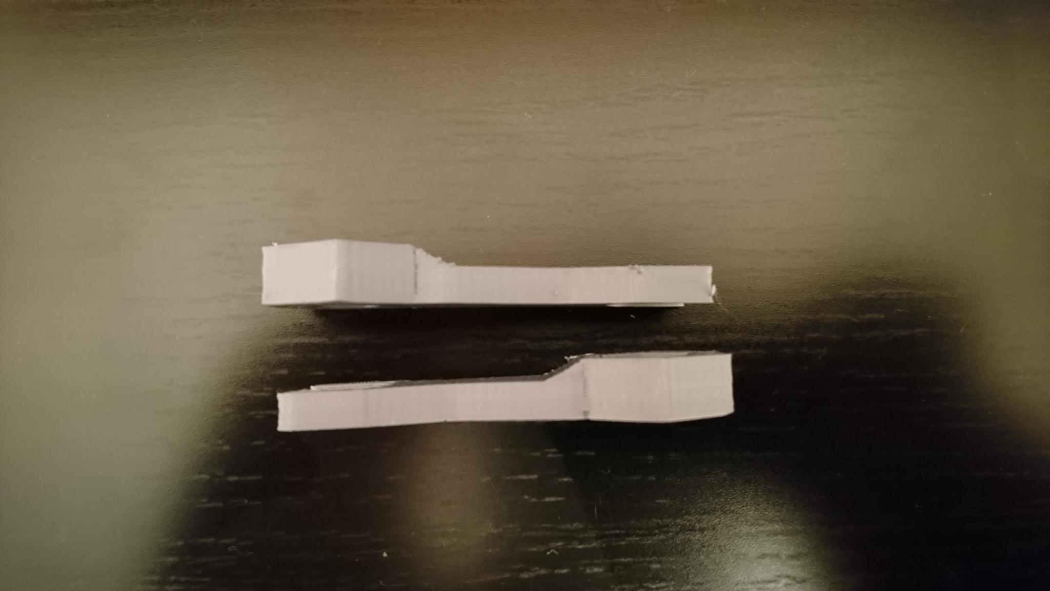

Bonjour Remix, Ci-dessous les mesures prises sur ma pièce, au dixième de millimètre près. La côte de 5.9 au lieu de 6.1 montre que la pièce est bien écrasée en comparaison de sa représentation 3D. En gagnant accès à une plus grande aire du plateau, je me suis rendu compte que ce dernier était légèrement concave, la première couche est plus écrasée au bord. J'ai imprimé ces pièces en les serrant le plus possible au bord du plateau, je ne suis pas étonné que votre hypothèse de l'écrasement se vérifie. La pièce chariot gauche a subi les mêmes déformations, dans des proportions similaires pour le logement du noyau (~0.2mm). Le noyau est mesuré après ponçage, ce sont donc les côtes avec lesquels j'obtiens un parallèlisme satisfaisant sur ma Dagoma. -
