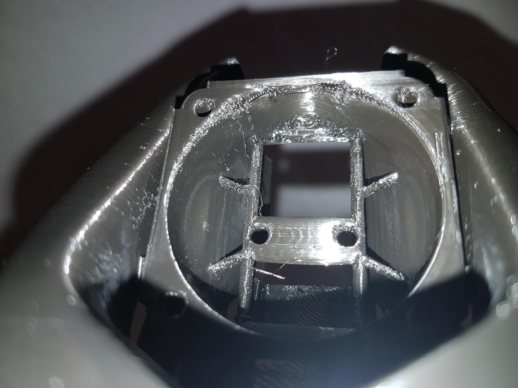

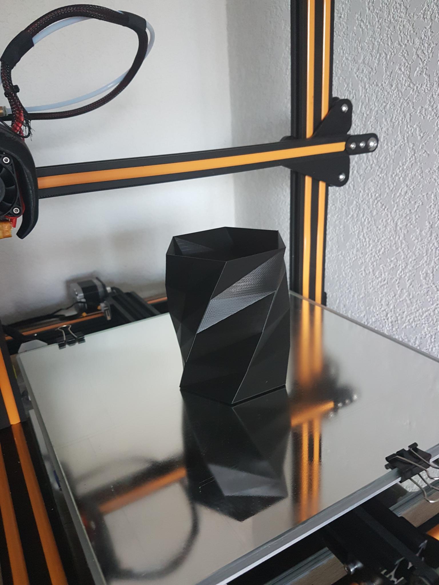

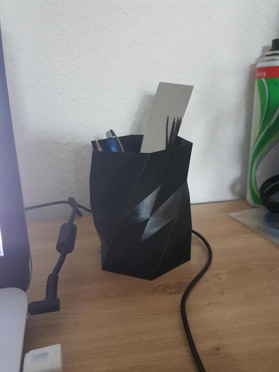

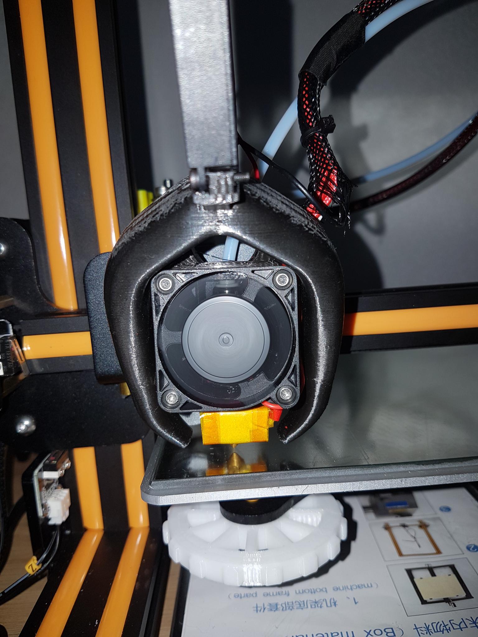

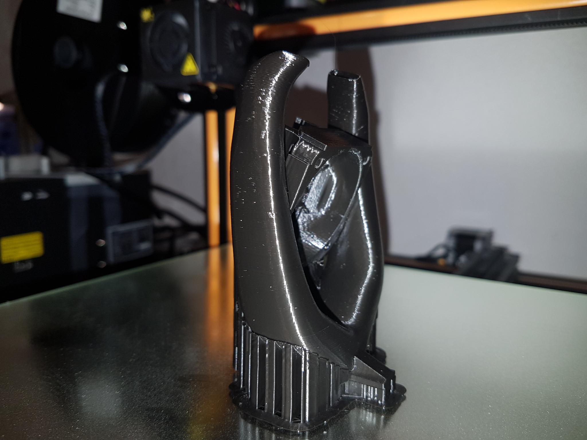

  11. Voici la suite de mes aventures, avec la réception de mon filament Grossiste 3D (noir, bronze, bleu et rouge) on se lance sur la réalisation du fang OEM : Le résultat est bon, malgré quelques petits défauts à l'intérieur : Mais rien qui ne va gêner sa mise en place (après avoir enlevé tous les supports qui ne se laissent pas faire si facilement que çà.... ) C'est un confort indéniable que de pouvoir voir la buse travailler sans avoir à se contorsionner !!! Et pour le plaisir, un petit test du mode vase sous Cura : Un petit pot à crayon qui trônera désormais fièrement à côté du PC ! Je n'ai toujours pas rencontré le moindre soucis sur cette CR-10, pourvu que ça dure !!!!

  13. c'est ce que j'ai fait pour avoir le résultat ci dessus. mais je n'ai pas osé trop la baisser. j'ai relancé une impression en la baissant un poil plus, et c'est pas mal effectivement

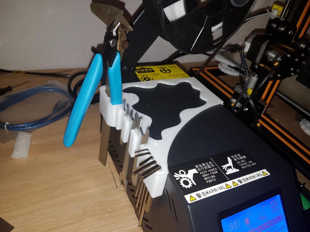

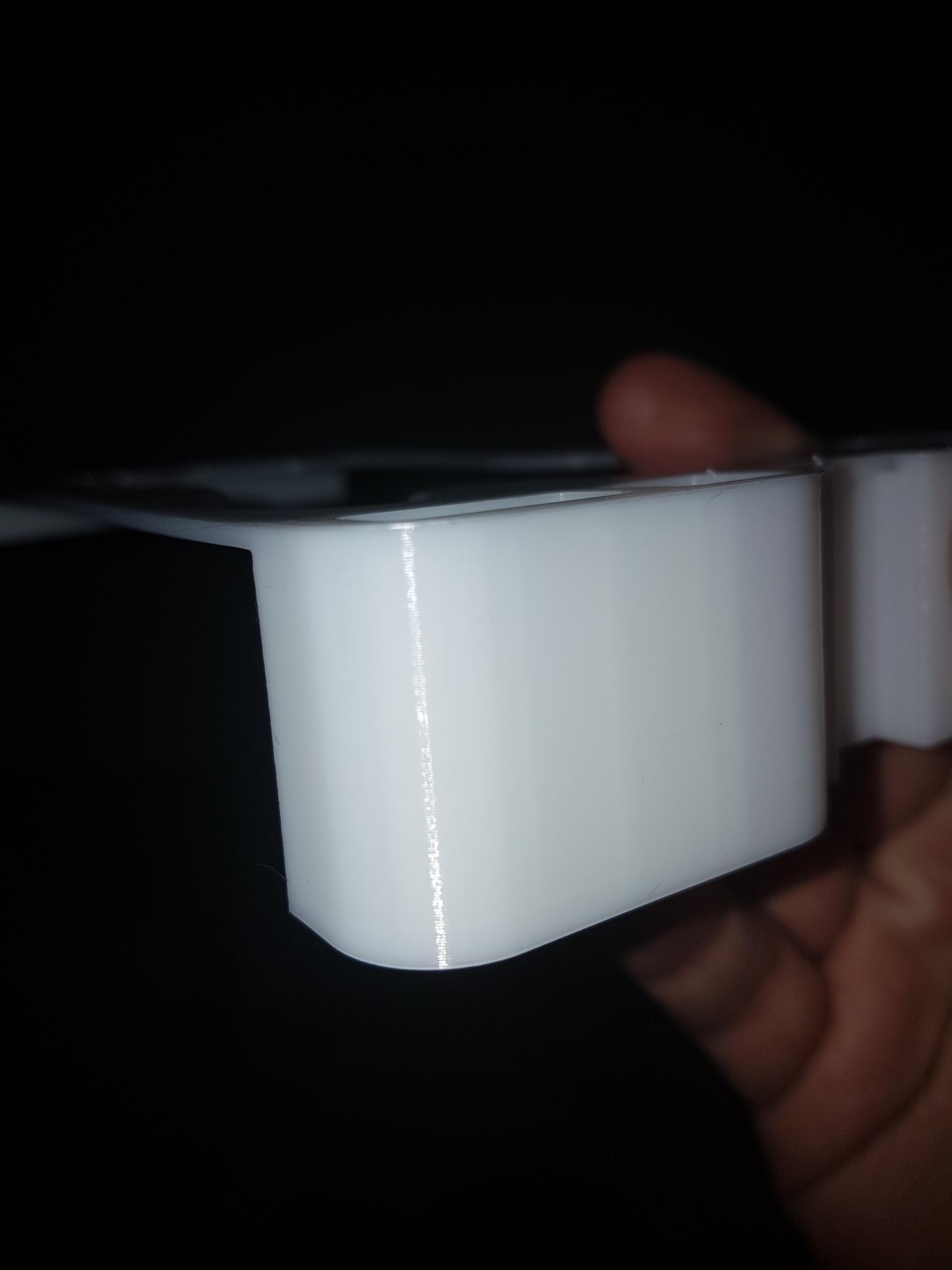

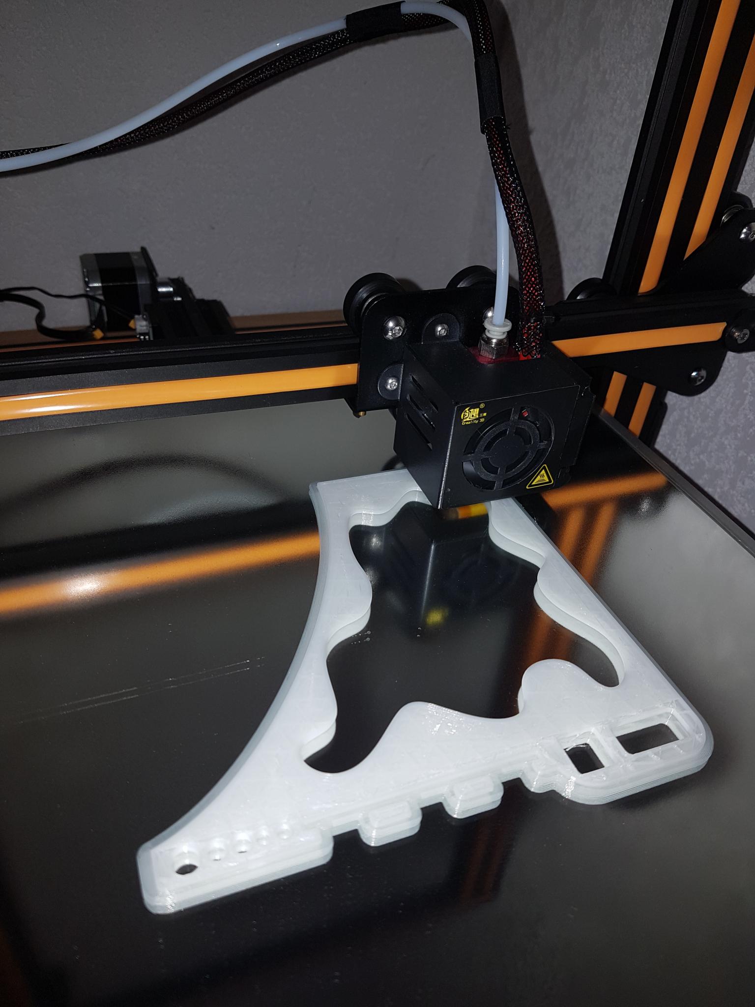

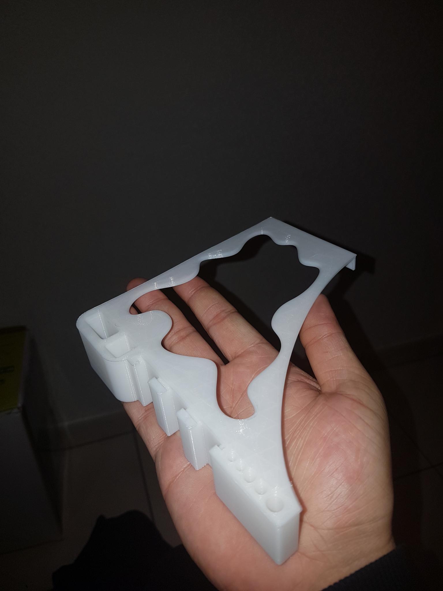

  14. impression terminée ! (deja, je tiens à m"excuser auprès des modos pour le double post, j'ai essayé d'éditer, mais ça me met un message d'erreur...) voici le résultat : et mis en place, ca donne ceci : à retravailler un peu, il ne tient pas tout seul (scotch obligatoire !), et je n'ai pas prévu de quoi tenir la spatule... mais ça reste plutôt concluant !!!

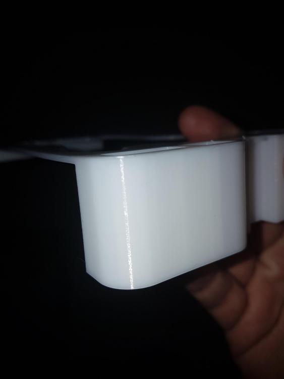

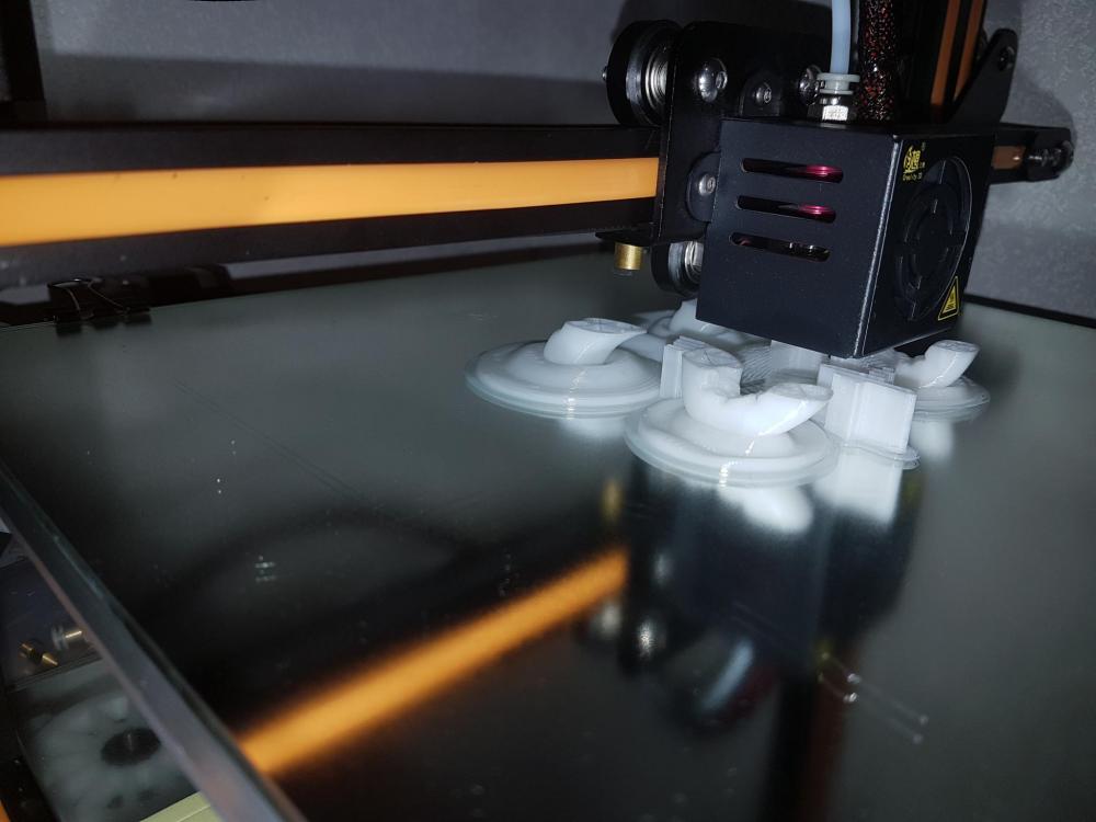

  15. du nouveau concernant mes premiers pas : j'ai réussi à sortir quelques pièces avec les mêmes réglages (les roues pour le réglage du plateau, le support du cable du plateau de chauffe, le guide filament, et une poignée pour une baie vitrée) j'avais les miroirs IKEA sous la main, donc je me suis dit : autant tester ça pour voir si je peux m'affranchir du scotch ! un petit coup de laque extra forte venant de leader price, plateau à 60, PLA à 200. et résultat : la première couche accroche, sauf sur les petits détails. je m'explique : j'ai modélisé un porte outils, et lors de la première couche, les petits cercles (3 et 4mm de diamètre) n’accrochent pas, alors que le reste oui. et forcement, quand la buse repasse, elle se prends un peu les pieds dans le tapis avec les filaments qui trainent, et ça pourri l'impression par la suite. Une idée sur les paramètres que je dois modifier pour pallier au problème ?? edit : bon... finalement, j'ai réussi avec un peu de patience, mais la première couche a quand meme été laborieuse... print en cours :
