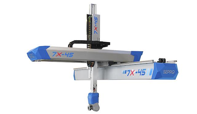

    Merci à tous pour votre acceuil ! @nono30 je suis technicien chez un fabricant de robots pour l'industrie plastique, je touche un peu à tous se qui se fais en clientèle (maintenance/dépannage/mise en service et formation) une petite photo d'un robot: voilà à bientôt !
