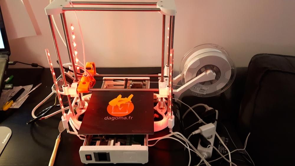

    Custom Dagoma
    Bonjour LeBress, Le support de leds Dioder d'Ikea est mis sur Thingiverse avec le fichier Sketchup : http://www.thingiverse.com/thing:1208715 Ainsi que le support bobine : http://www.thingiverse.com/thing:1208686 Il se glisse sur le plateau de bureau Linnmon d'Ikea. Le système d'accrochage de la barre sur le support peut être modifié car il tient assez peu (mais suffisamment pour que je ne le réimprime pas !). Bonnes impressions. Ptitem

    Custom Dagoma
    Génial les lumières sur les cotés... je n'ai pas trouvé de led en ruban... mais chez Ik&a il y a des ensembles d'éclairage pour cuisine... et pour le fun les couleurs peuvent changer !

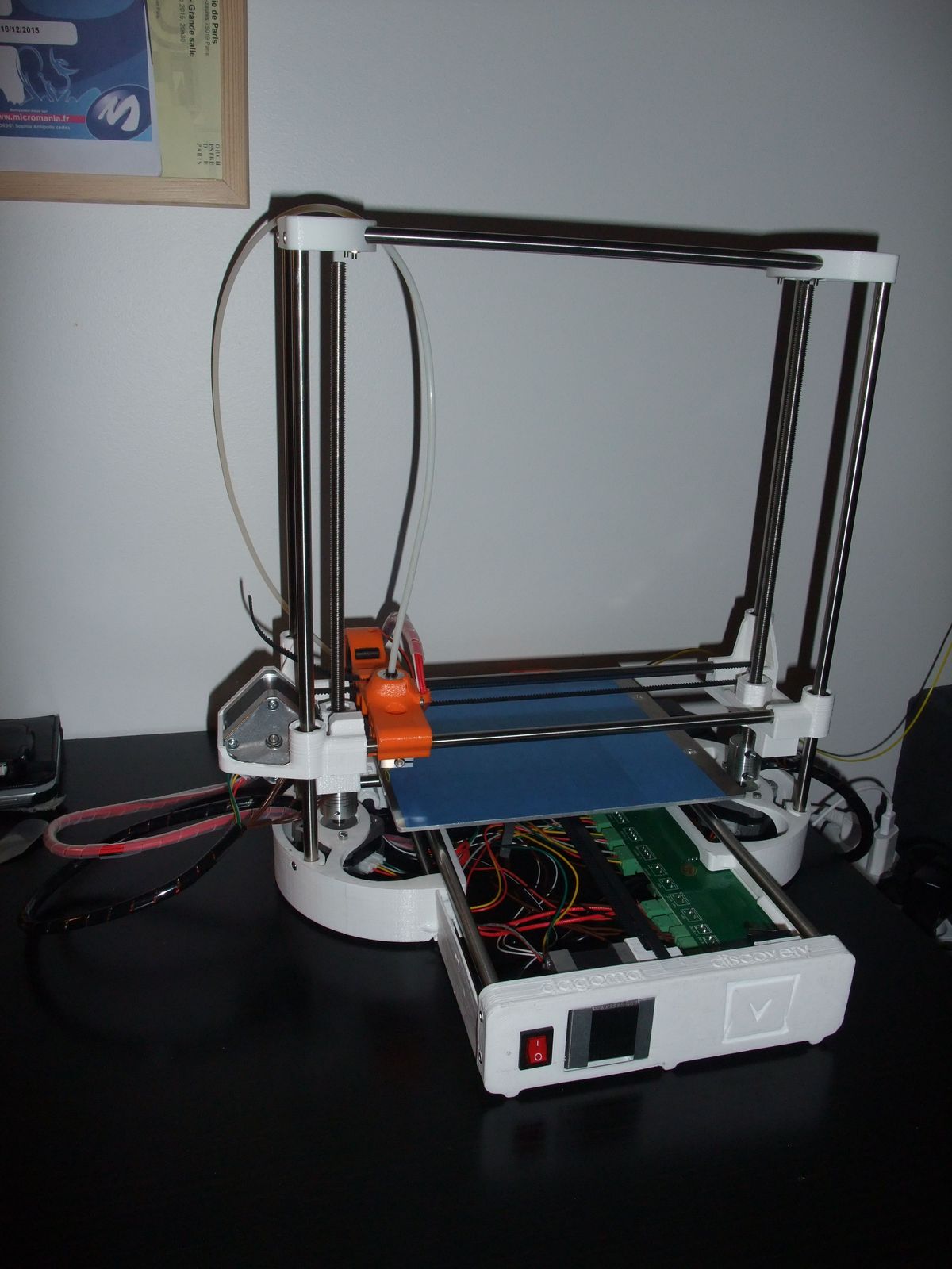

    Vos Discovery200
    Voici la mienne :-) Un petit problème de calage sur la pièce droite de butée des z (pas tout a fait horizontal et qui bloquait la vis), résolu en collant une petite pièce dessus (le poussoir d'arrêt n'arrive pas à rentrer totalement dans son logement). Obligé aussi de de décaler l'arrêt des Y en le remontant (devant), car le plateau ne le touchait pas... et donc butait sans arrêter le moteur. Fonctionne très bien maintenant ! Ptitem
