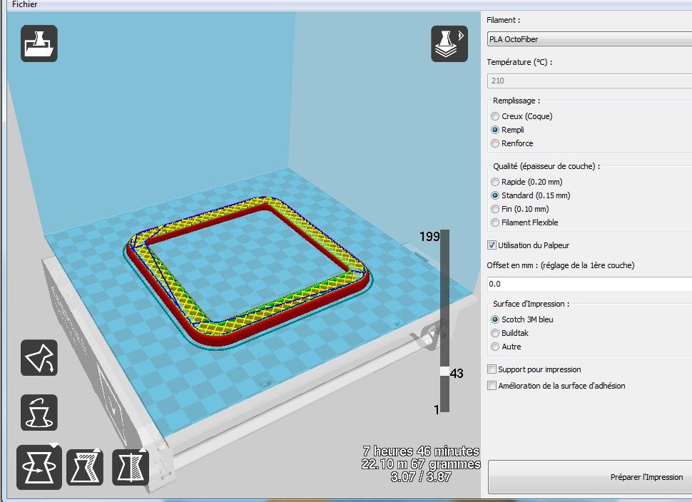

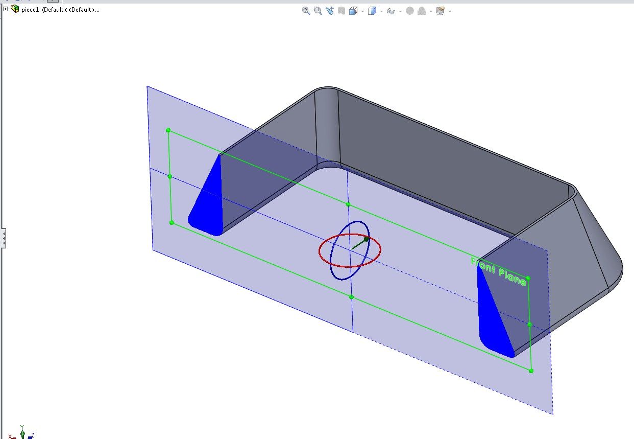

  5. Je ne peux pas ouvrir ton fichier SW car j'ai une version 2015, par contre j'ai le même souci avec ton STL. Te voila ma version SW, qui tu pourras retoucher avec tes cotes. EP.SLDPRT
  6. J'ai modélisé ta pièce (à quelque chose près car sans dimensions) et je n'ai pas ce problème, il y a un congé de 0.2 sur l'arête du haut. Edit : Ça passe même sans congé sur l'arête tranchante, testé depuis. Bizarre... Tu peux envoyer ton STL ? EP.STL

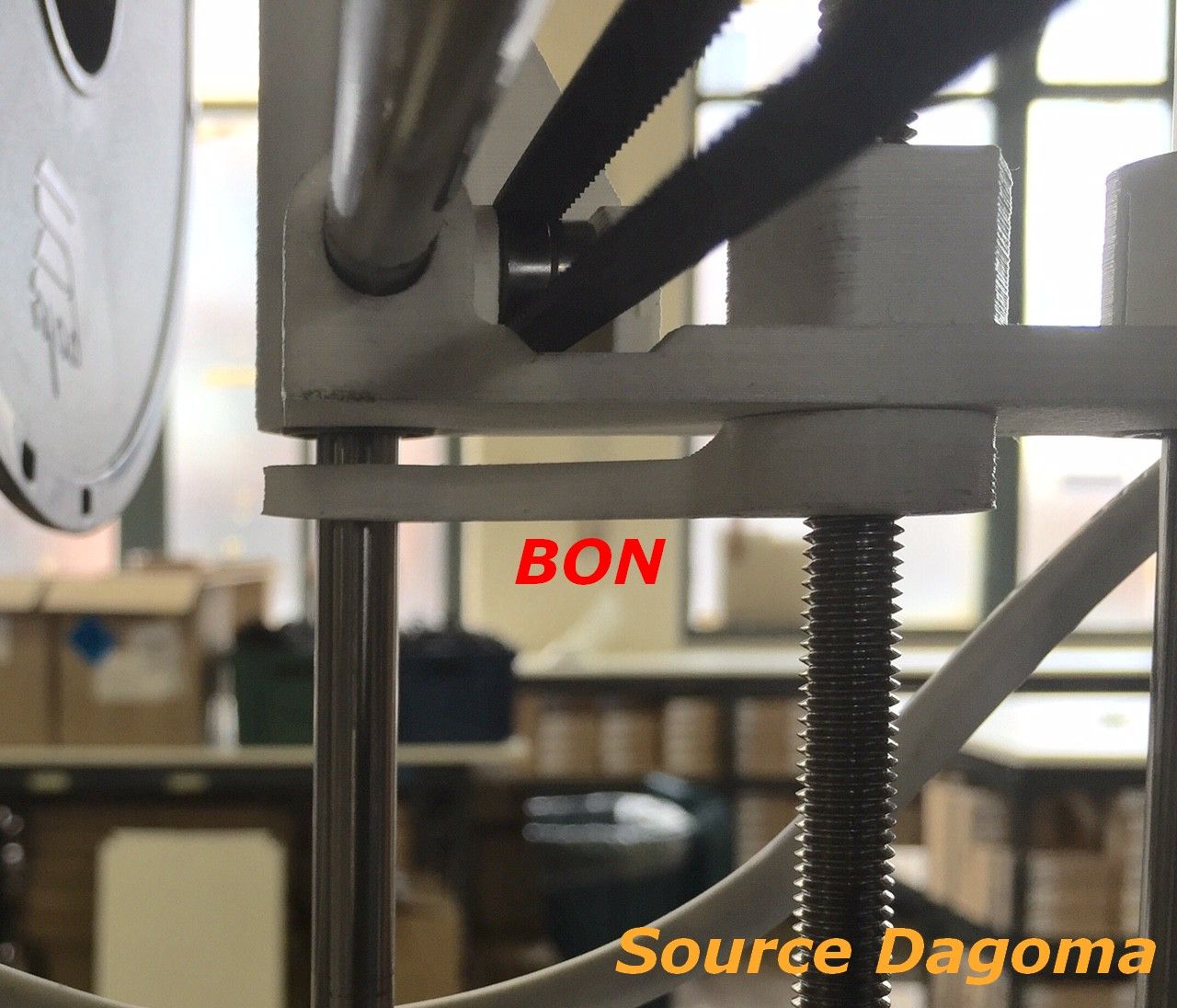

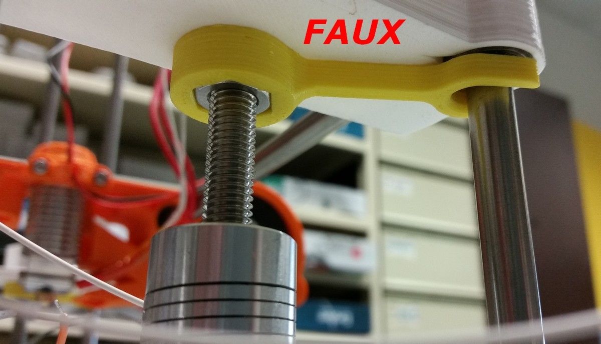

  17. Non, sur tes photos le montage est bon car ce sont les antiwoobles avec capteur FdC intégrés qu'on utilise si on a pas le capteur inductif. La raison invoquée est que "cela induit un point d'accroche qui empêchera l'imprimante de fonctionner de manière optimale".
  18. J'arrive à l'étape du cablâge sur la carte Melzi, au fil des discussions j'ai vu que beaucoup hésitaient et ont même du démonter pour changer les trajets des câbles. Si quelqu'un qui a trouvé le trajet optimal pour ses câbles, pourrait-il nous faire 4 ou 5 photos (une par face et dessus) pour que les monteurs hésitants fassent au mieux du premier coup ? D'avance merci.
  19. Attention les nouveaux antiwoobles se montent écrou vers le haut et pas écrou vers le bas comme les anciens avec le capteur fin de course. J'ai voulu les monter en prenant exemple sur les anciens, je n'ai plus qu'à démonter. Ci-joint les photos dont une envoyée par Dagoma.
