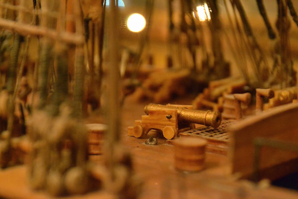

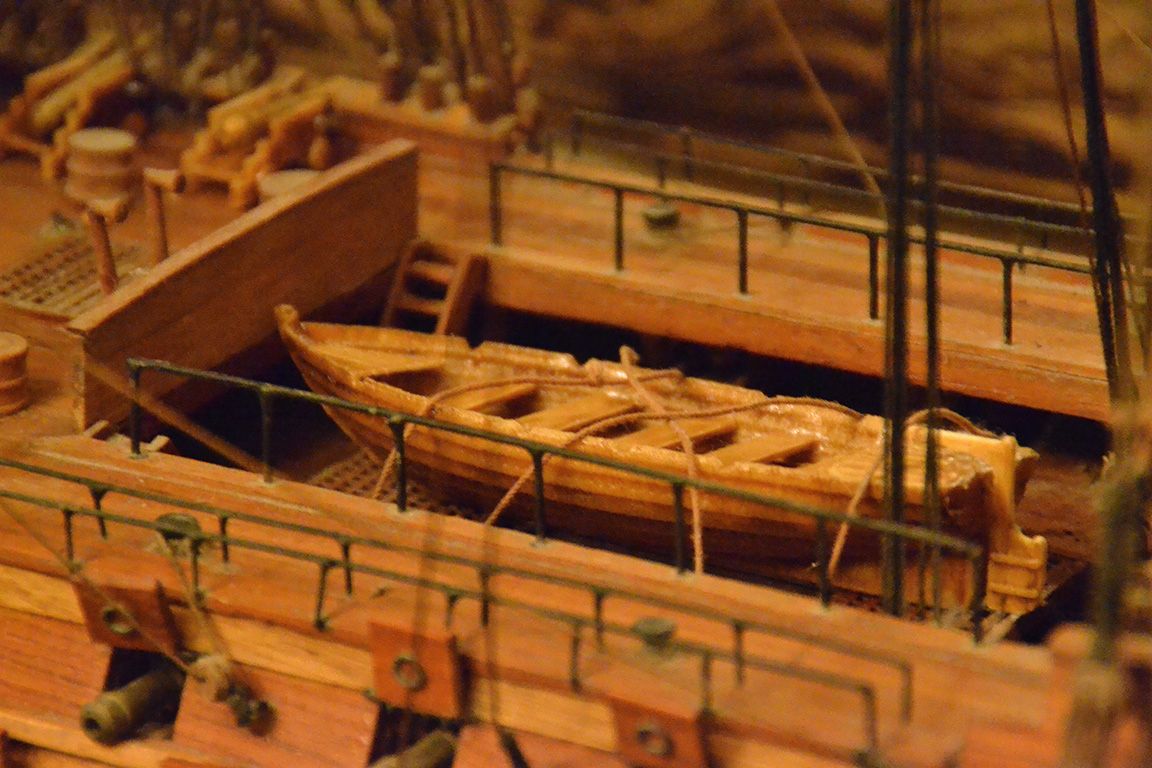

  23. Impression d'un ensemble de canons et d'une chaloupe au 1/75ème pour une maquette de vaisseau de ligne du XVIIIe siècle: @Duriel Ce "professionnel" ne fait pas vraiment honneur à la D200 en effet...
