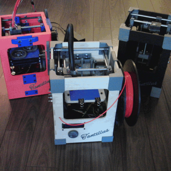

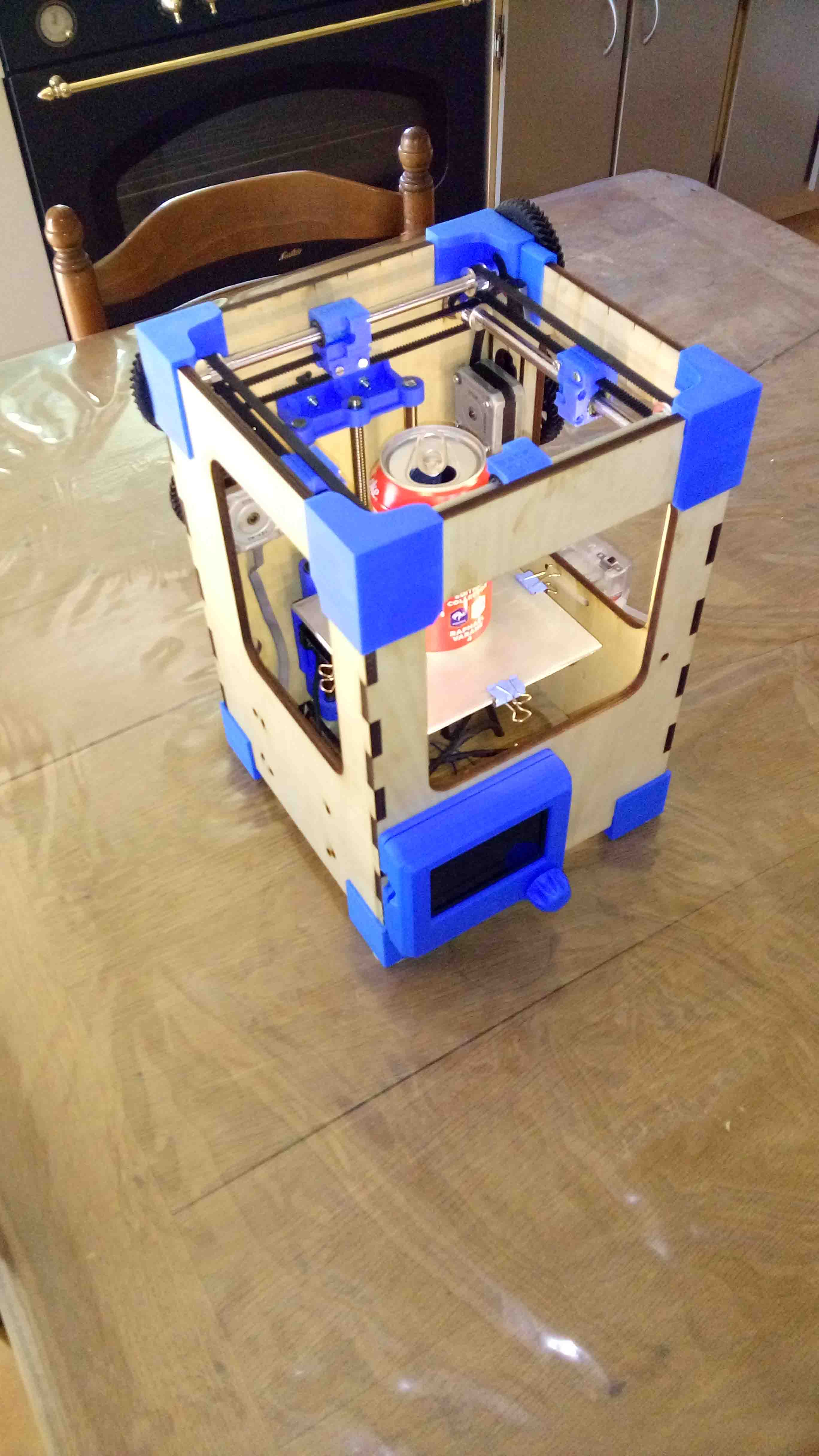

Je ne savais pas si je pouvais :-) Kit Tantillus : ICI Si j'ai le temps je ferrais un petit package de tous les fichiers STL que j'ai utiliser pour la conception. Car ma Tantillus est un mixe de : - "Tantillus" (Pour l'aspect général) - "Tantillus Ultius" (pour l'upgrade GT2 car l'original est avec des fils) Lien ICI - "Ultimaker" (Pour tous ce qui est partie extrudeur) - "Kitten" (Pour le firmware car il y a un écran full graphique). Lien ICI Comme elle n'est pas terminer je ne sais pas exactement, mais normalement 100x100 sur ? de hauteur. Comme il n'y a encore personne qui l'ai construite comme ça je part a l’aventure, si ça se trouve ce ne serra pas ça version définitive. La ou je vais avoir des sueurs ça serra pour le Marlin. -
[Micka24] Mon aventure Smartcub3d (ABS, Capteur Inductif)
micka24 en réponse au topic de micka24 dans Vos machines - Présentation et évolution
Oui j'ai acheter un kit sur Ali. Il y a une version de cadre imprimable mais avec les 20h d'impression + le prix de la bobine ça ne vaut pas le coup de s’embêter. Version imprimable : -

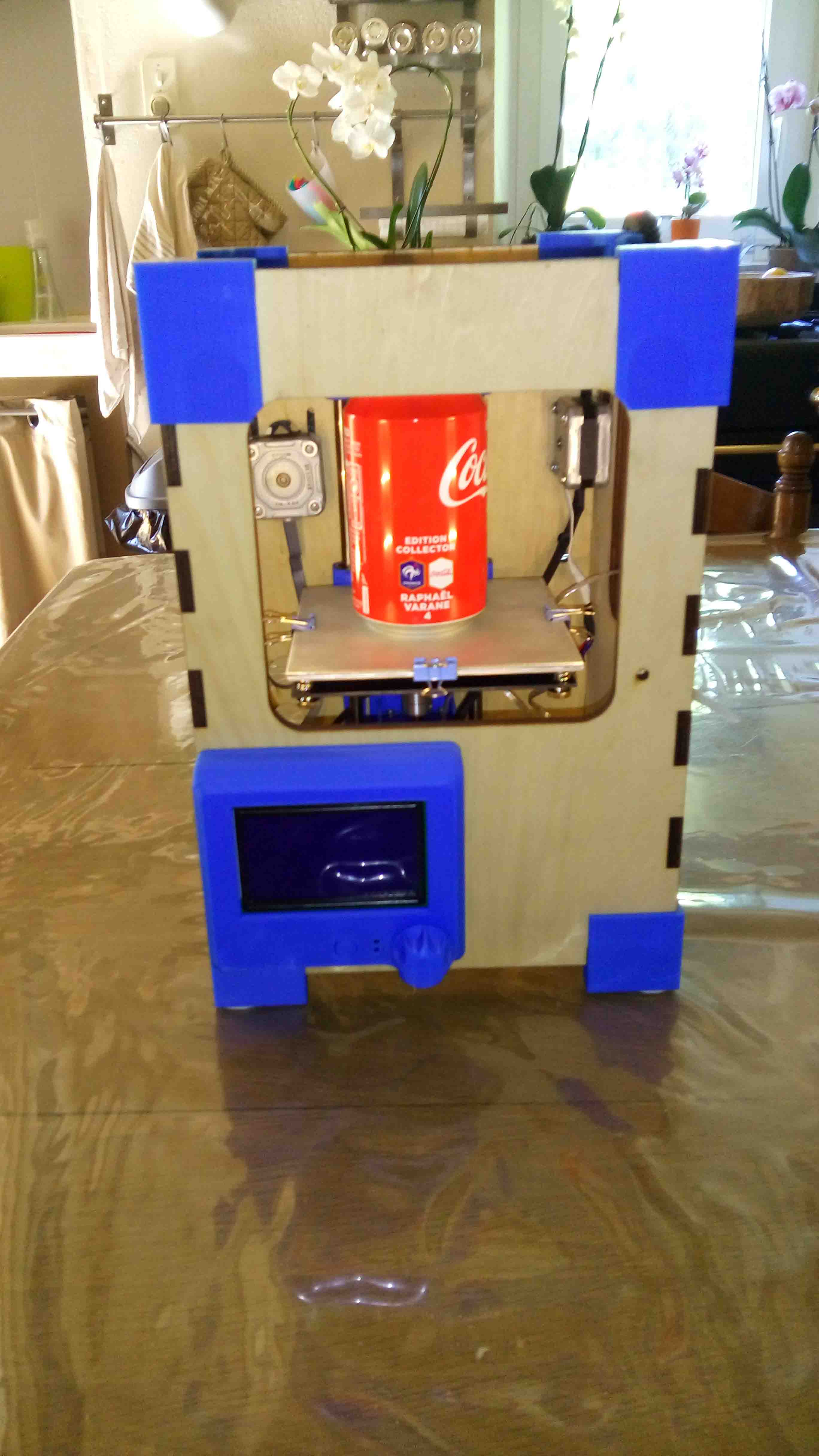

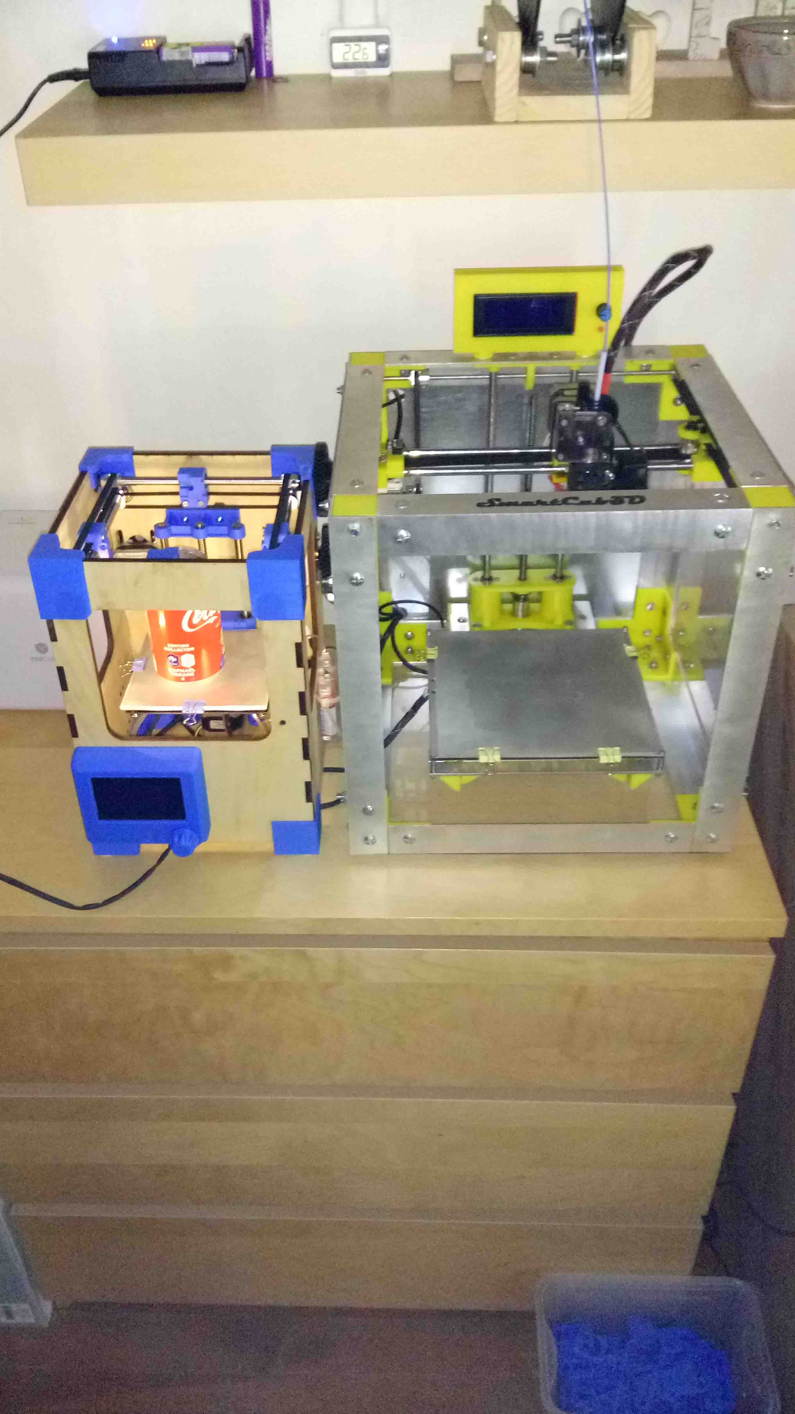

L’adaptation de l'extrudeur Titan est un succès. Je suis heureux de vous dire que ma Smartcube3D va accoucher bientôt d'un nouveau petit bébé "Une Tantillus Ultius" :-). -

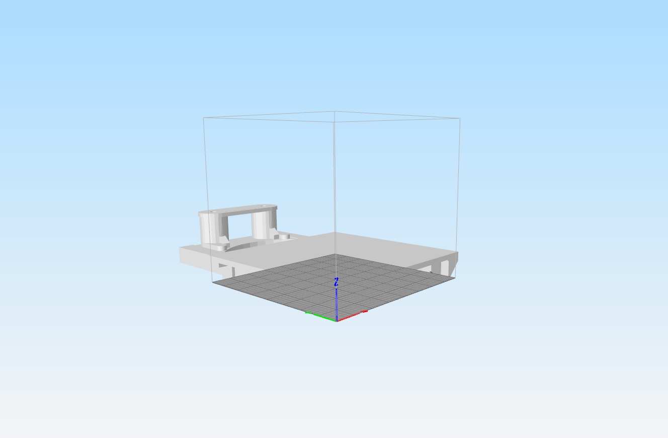

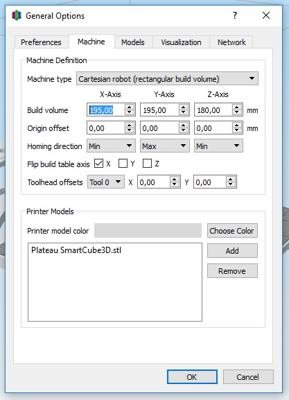

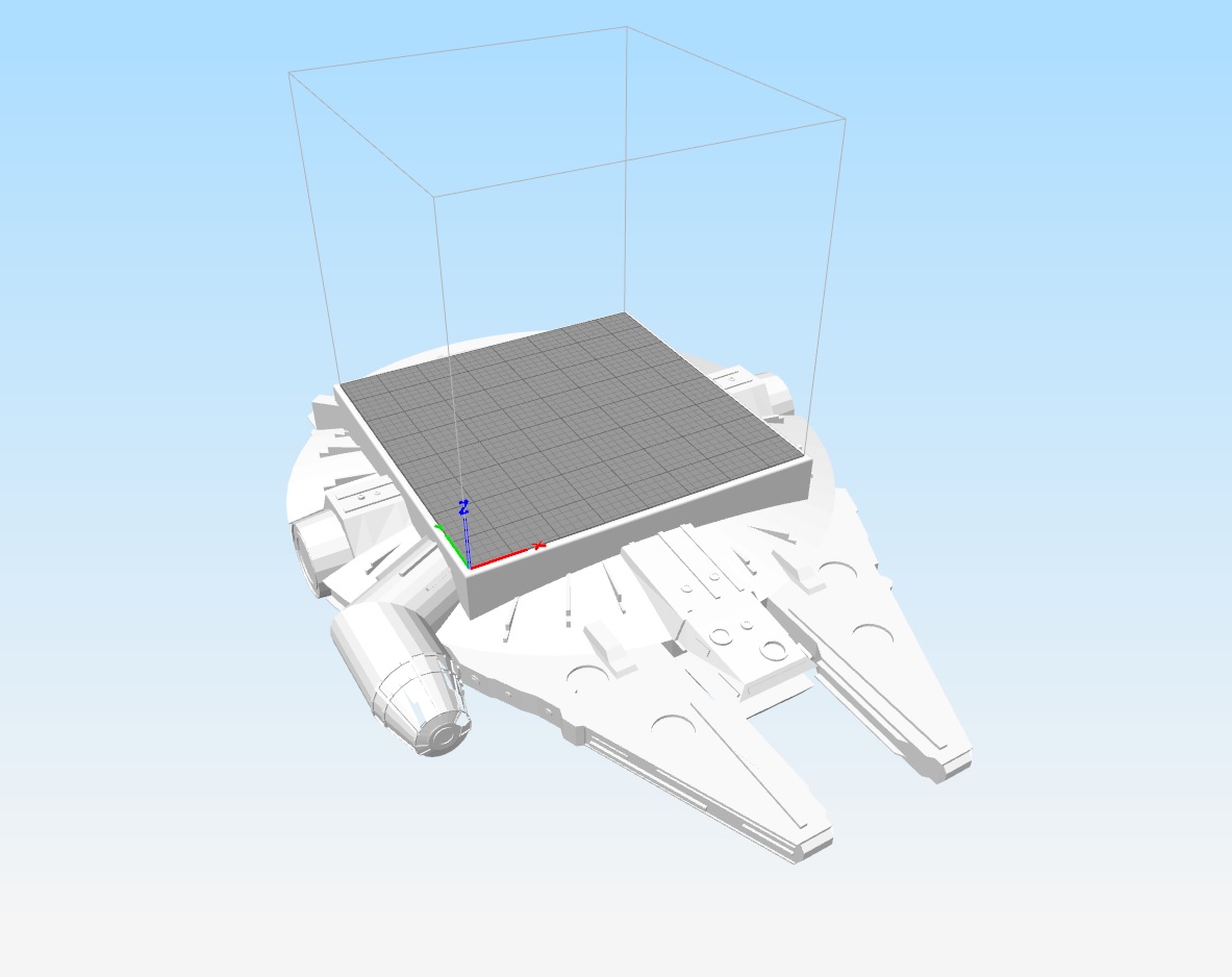

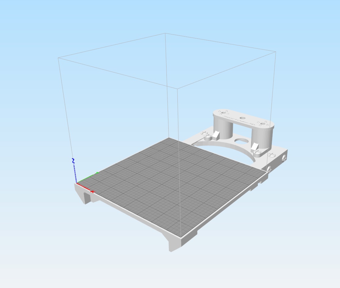

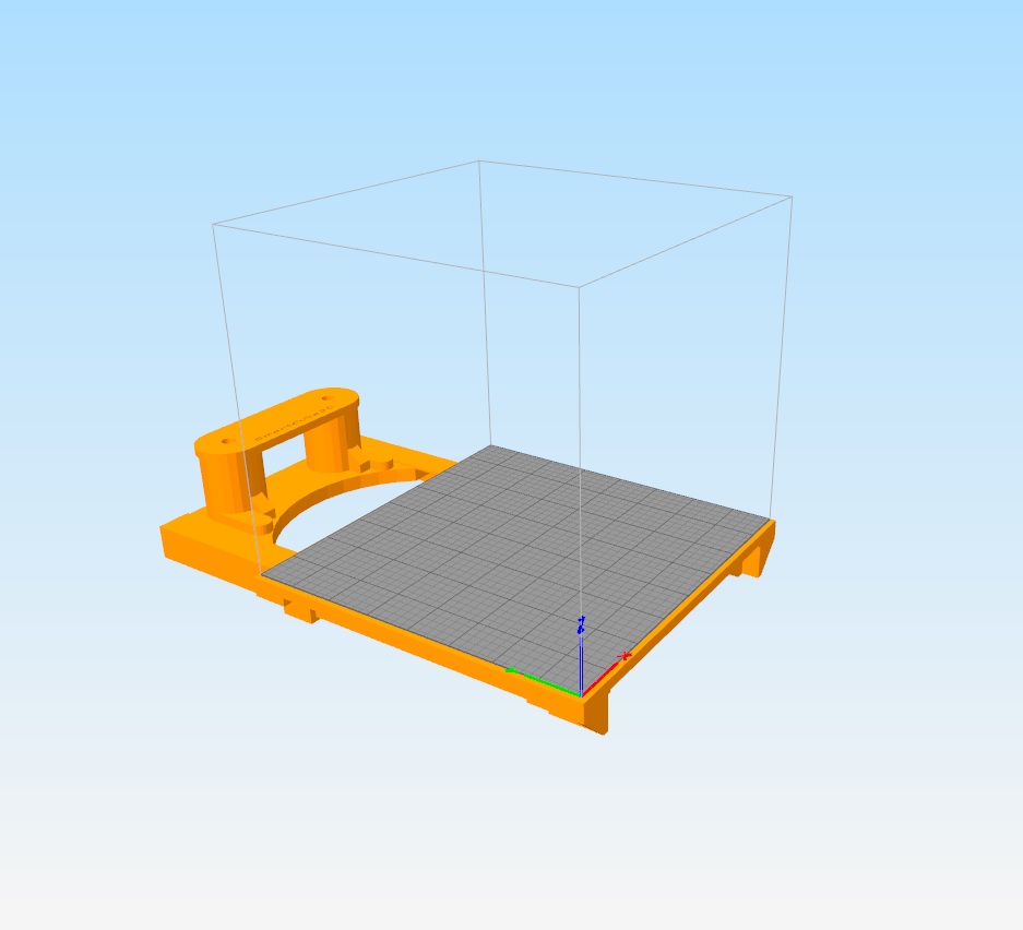

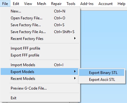

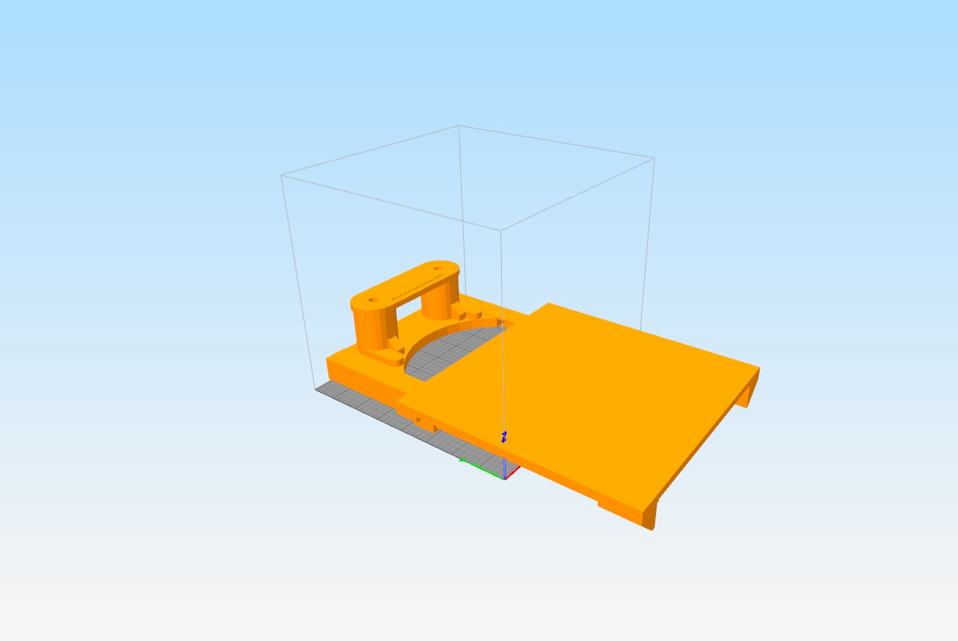

Plateau SmartCube3D pour le logiciel Simplify3D : Voici l'erreur de centrage a corrigé : ASTUCE 1 - Faite comme si vous vouliez l'imprimer en chargeant le STL dans simplify3D 2 - Cliquez deux fois sur le STL pour accéder au menu " Change Option " et centrez le modèle à la grille en ajustant x, y, z Offset. 3 - Enregistrez votre document dans " File / Export Models / Export Binary STL ". 4 - Pour finir charger votre nouveau plateau centré dans " Tools / Options / Machine / Printer Model " , cliquez sur " Add " et allez chercher votre STL. 5 - Cliquer sur Ok Un autre exemple
Voici ma petite contribution. Un nouveau plateau de SmartCube3D pour Simplify3D. Lien Thingiverse Petite astuce au cas ou le plateau ne serait pas centré sur la grille d'impression. 1 - Faite comme si vous vouliez l'imprimer en chargeant le STL dans simplify3D 2 - Cliquez deux fois sur le STL pour accéder au menu " Change Option " et centrez le modèle à la grille en ajustant x, y, z Offset. 3 - Enregistrez votre document dans " File / Export Models / Export Binary STL ". 4 - Pour finir chargez votre nouveau plateau centré dans " Tools / Options / Machine / Printer Model " , cliquez sur " Add " et allez chercher votre STL. 5 - Cliquez sur OK PS : Vu que j'ai mis plusieurs heures à trouver l'astuce sur le Web, j'ai fait un tuto en images dans la section "Tutoriel" ICI.

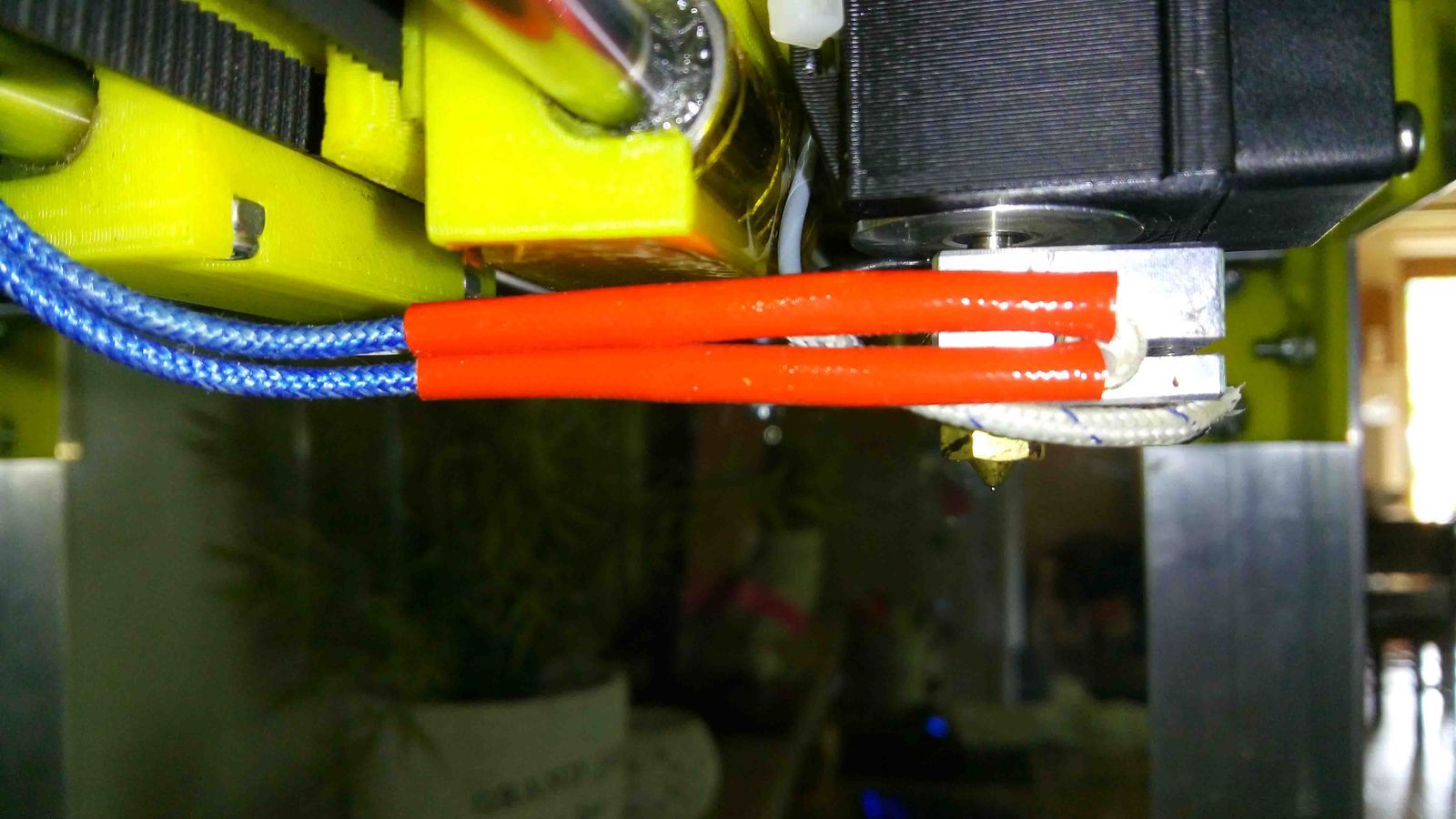

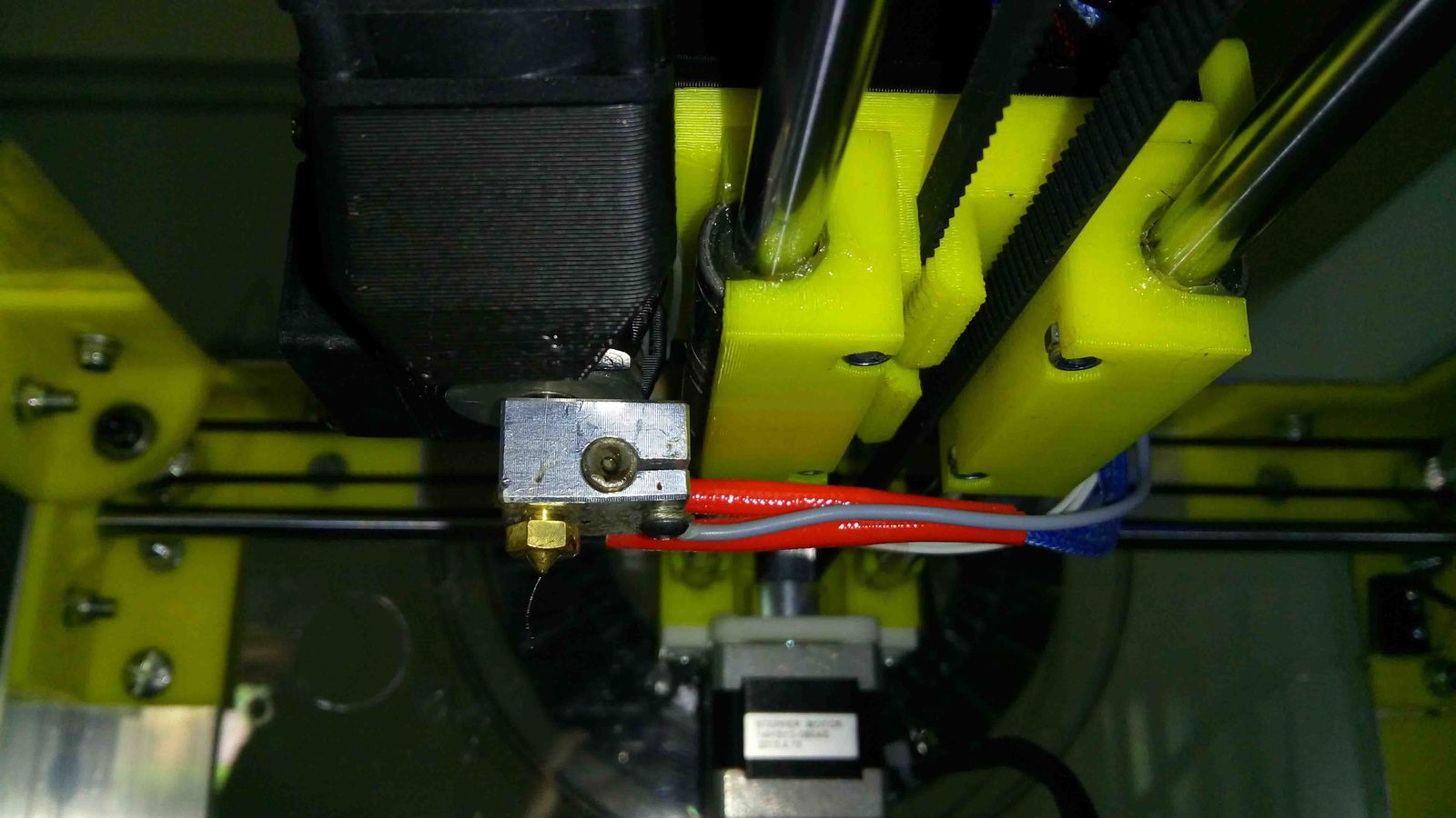

J'ai re-modéliser mon support, j'ai réussi a gagné les 5 mm perdu au détriment d'une installation moins simple. Du coup la surface d'impression est inchangée sauf en Z ou je gagne 1 cm qui m'a fait modifier le marlin ligne 326 "#define Z_MAX_POS 180". Par contre maintenant mon problème est que le bloc qui chauffe le buse est très proche du support du chariot x. Vas t'il fondre a la longue a cause de la chaleur? Il faudrait que je puisse l'imprimer en ABS. Du coup je passe cette modif en BETA Test :-) PS: J'ai oublié de dire que j'ai un E3D V6 original, je ne sais pas si la J3D s'adapte sur l'E3D Titan. -

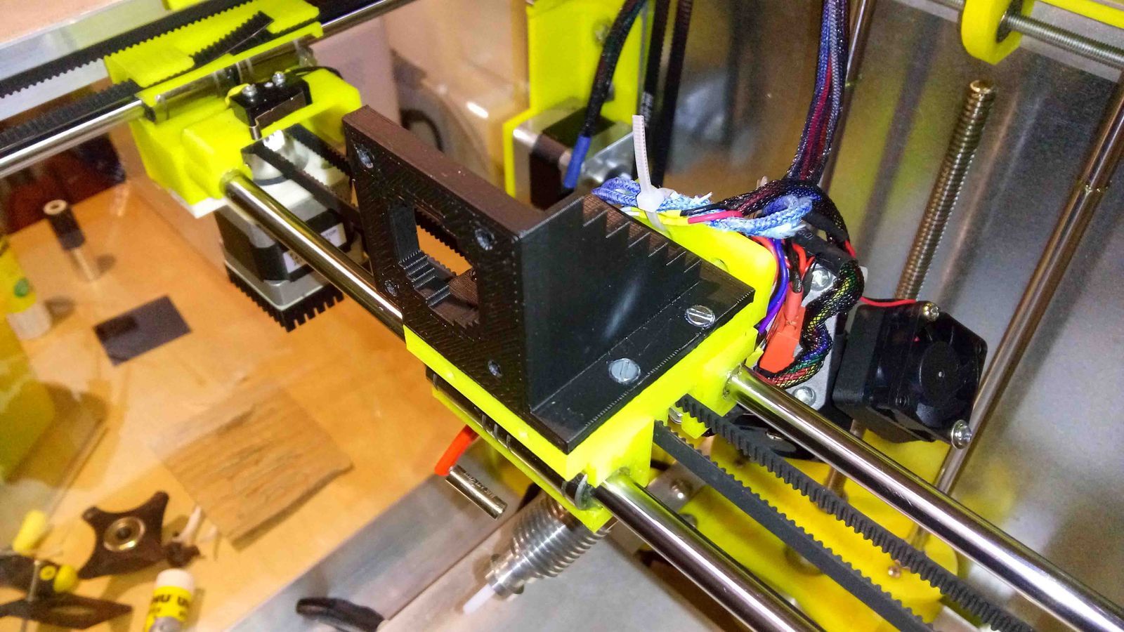

Le poids futur de l'ensemble avec un nema 17 plus fin, et pour moi un meilleur entrainement du filament ABS. -

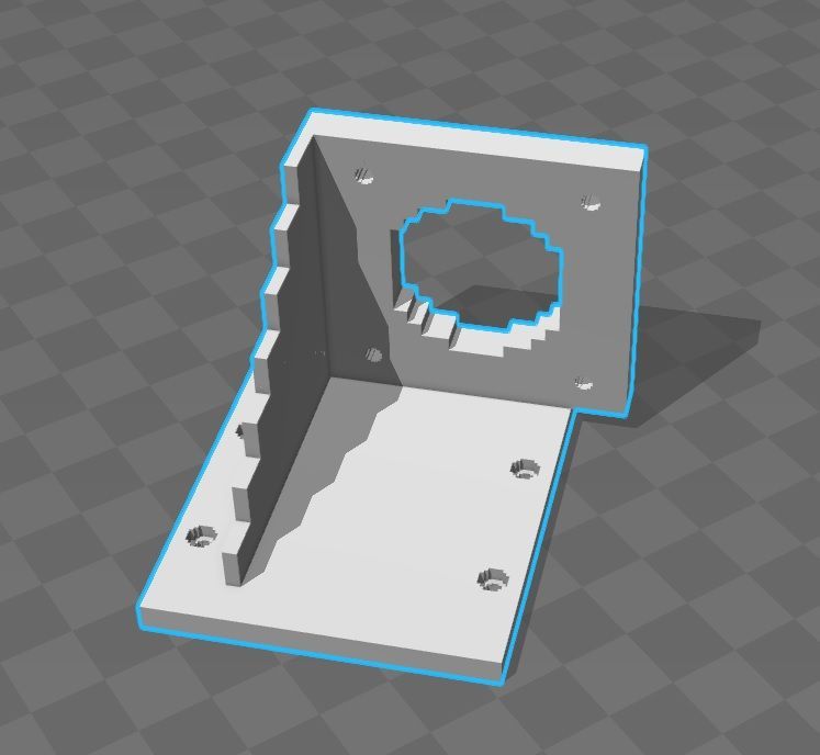

Oui il est compatible avec le filament flexible. De ce que j'ai pu lire pour l'instant il n'a aucun filament qui lui résiste. Pour info j'ai modifier dans thingiverse le stl "BRACKET_PRINTED_V1.1" cette piece servira par la suite a mettre un plus gros ventilateur d'impression comme celui-ci qui mérite d’être modifier pour être adaptable a la smartcub3d : ICI
