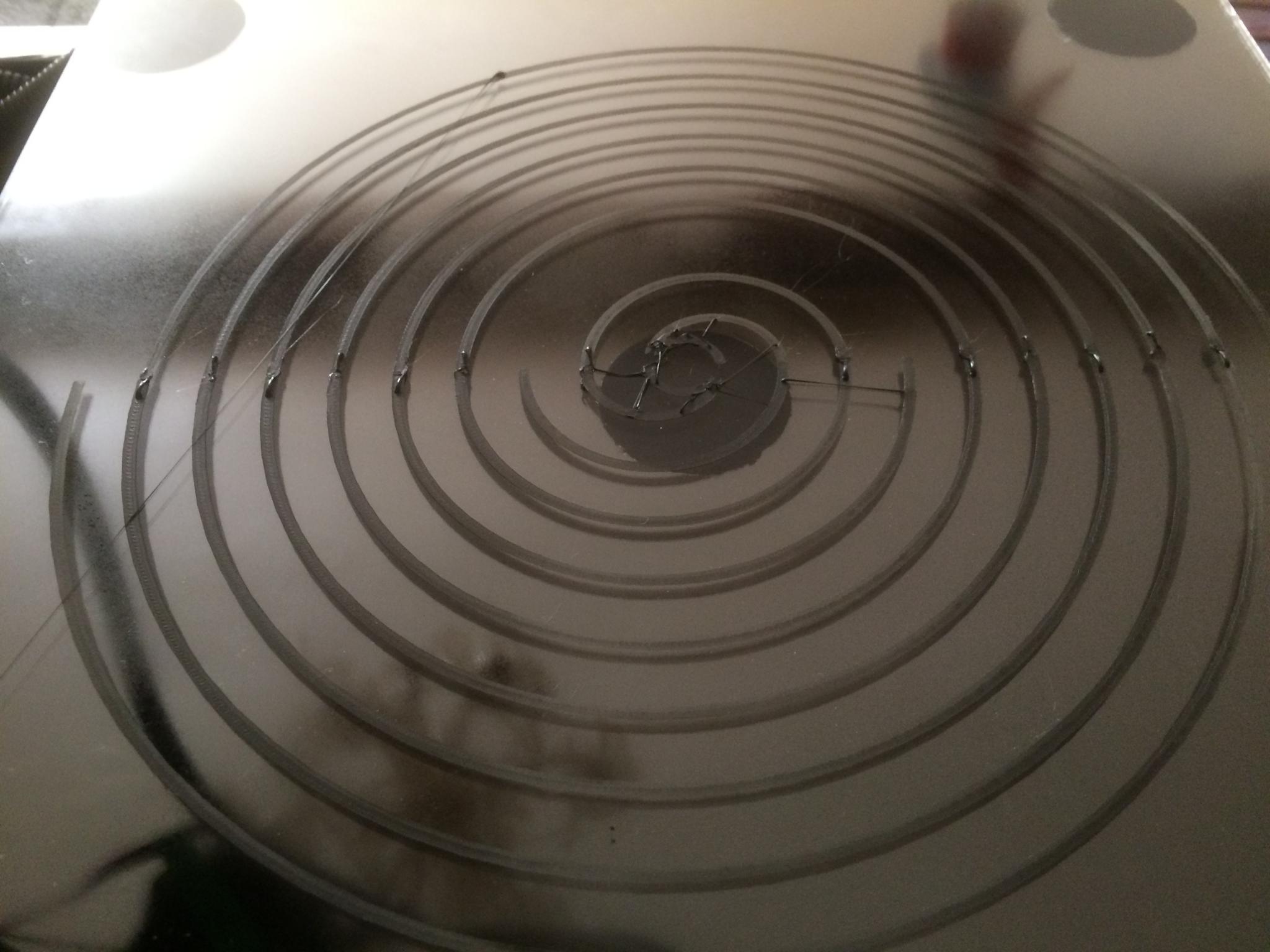

  1. @pascal_lb Ok merci je vais baisser le flow, ça va envoyer moins de fil c'est ca? désolé j'ai encore du mal avec les temes anglais. @Dreaky Merci pour l'info je vais tester ça aussi.
  2. yes merci! je vais tester cela desuite, en fait ça depend de l'epaisseur de la couche et de la matiere?

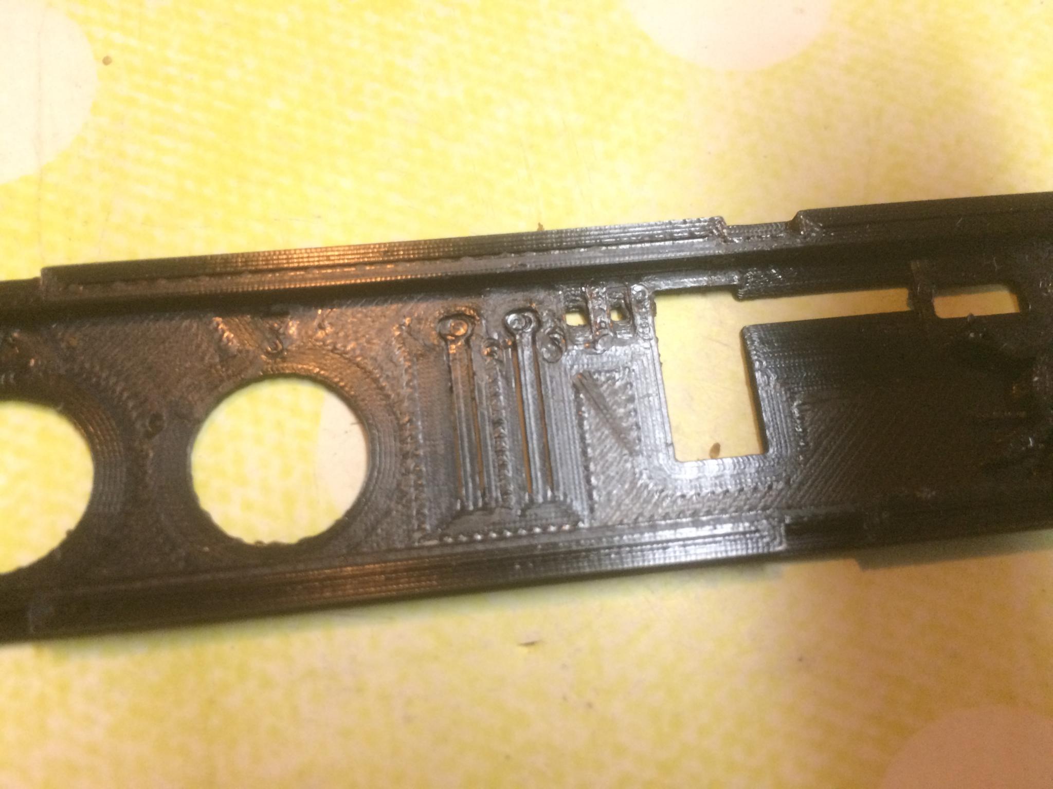

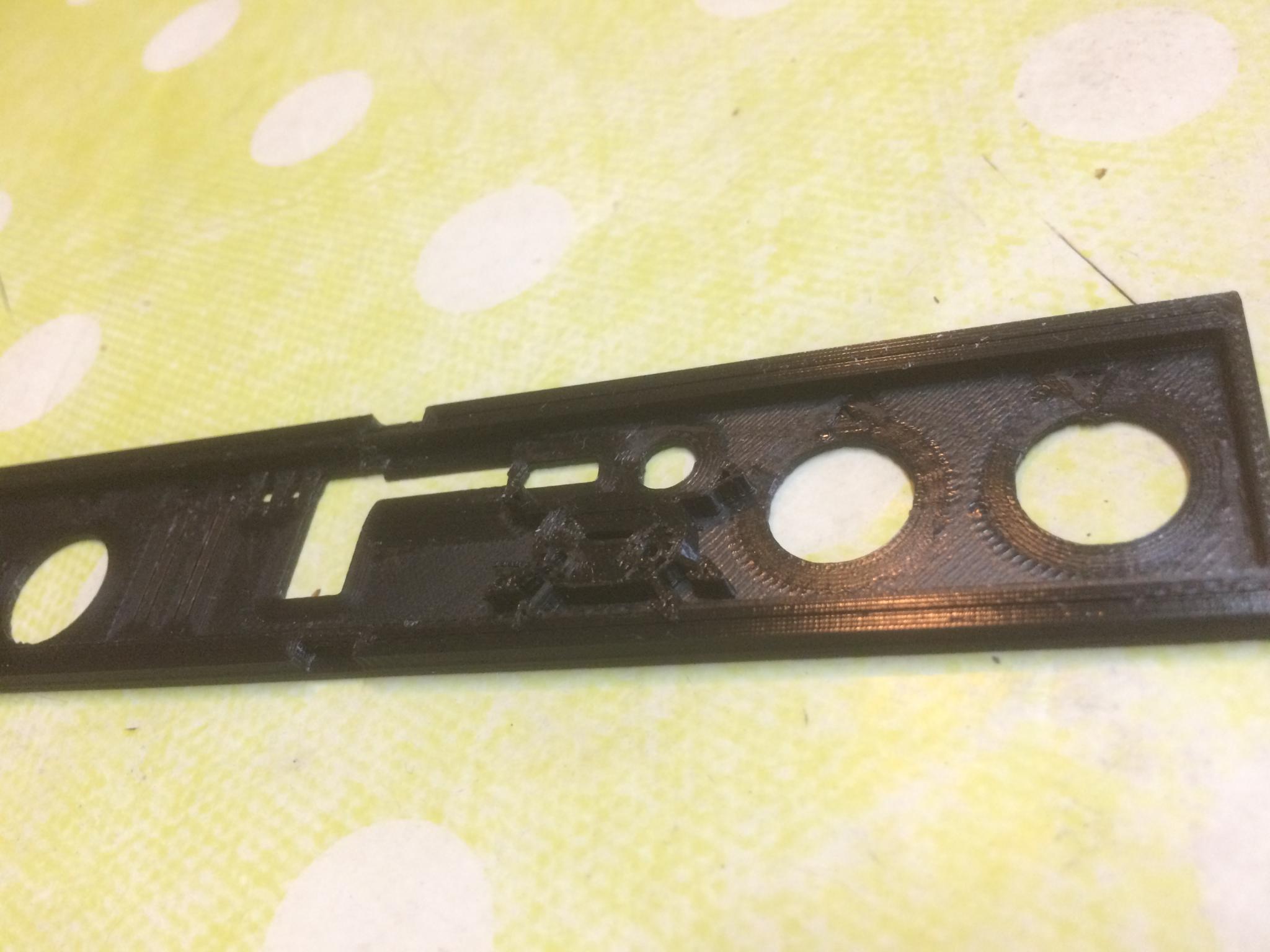

  4. je crois que j'y suis presque. j'ai reussi a faire la face de mon boitier, jusque là c'etait naze, je suis content du resultat. j'essairais d'ameliorer si je peux encore mais super content apres ces echecs

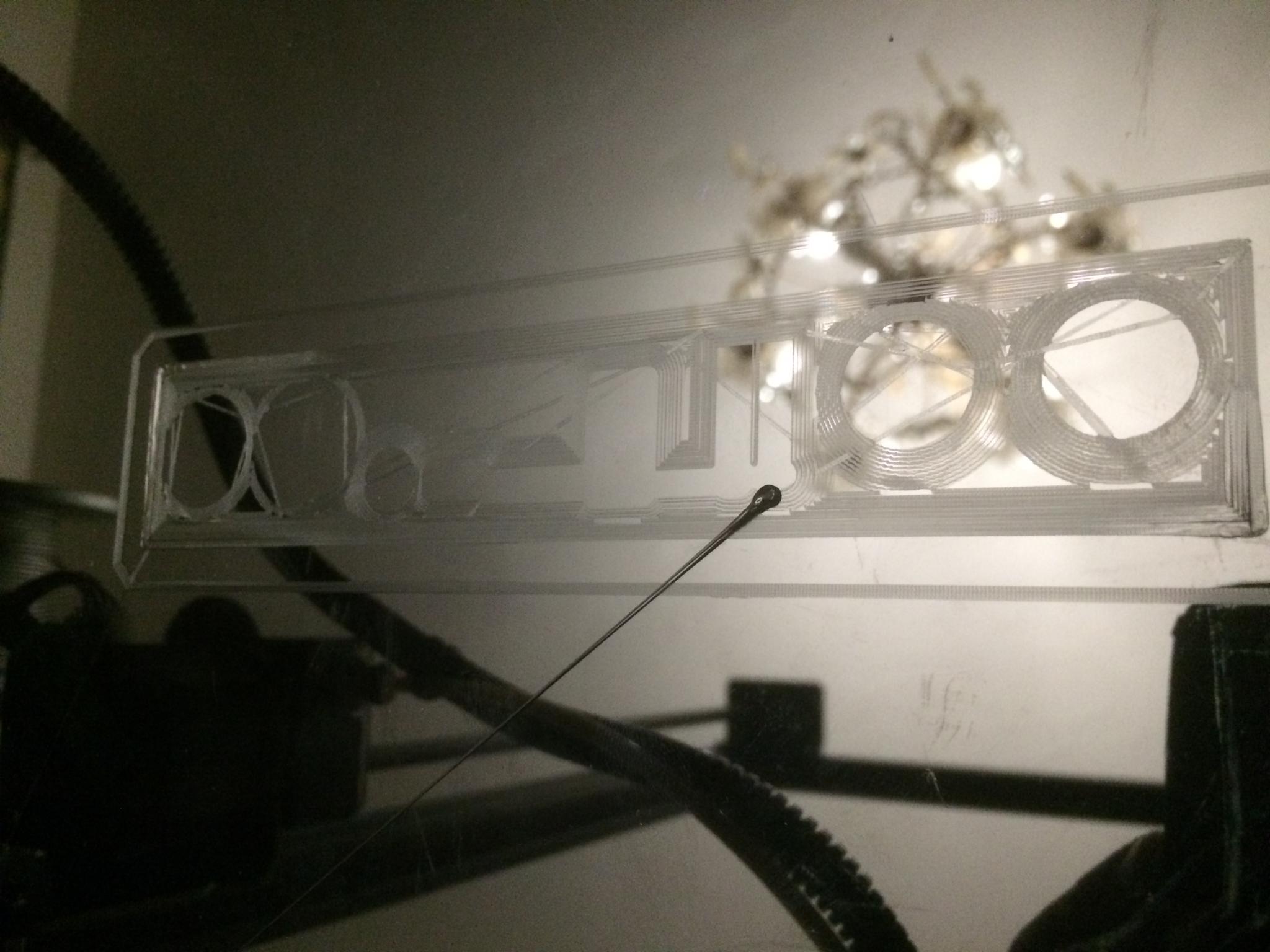

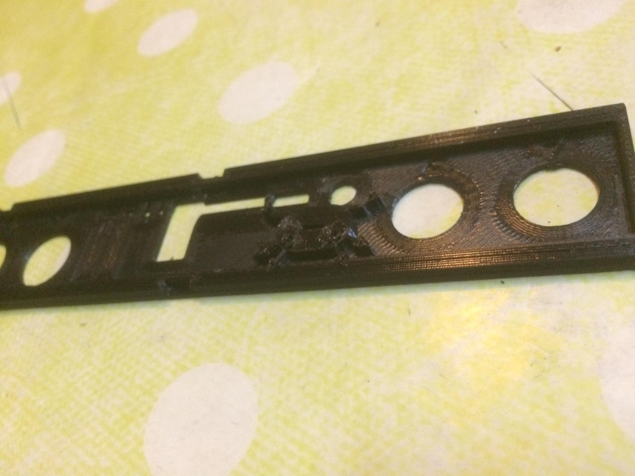

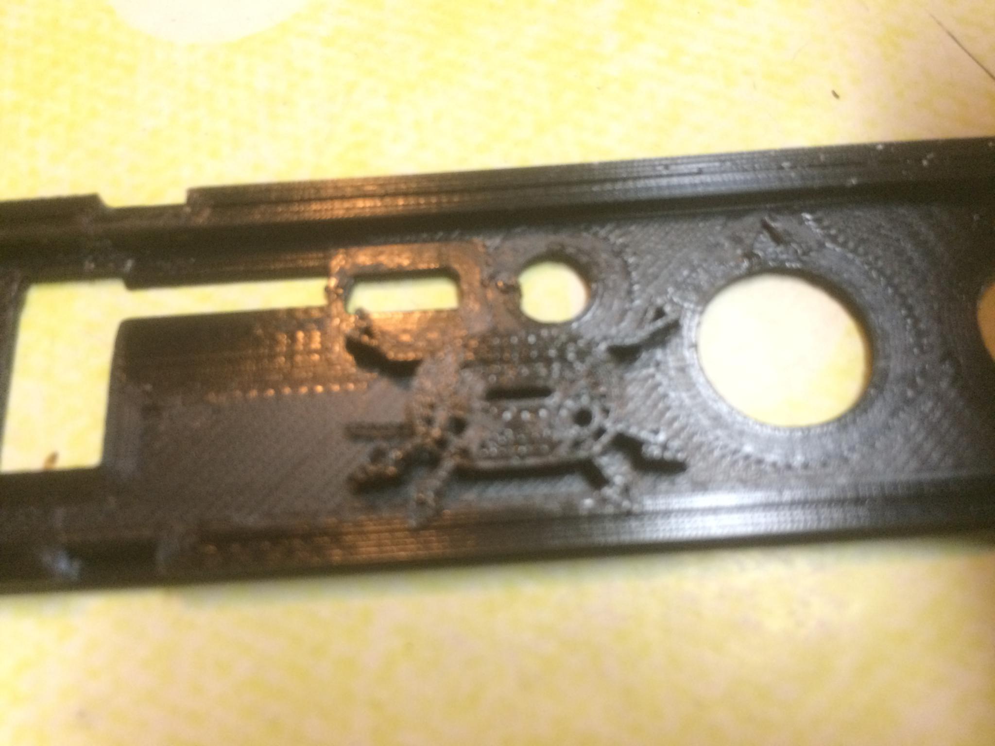

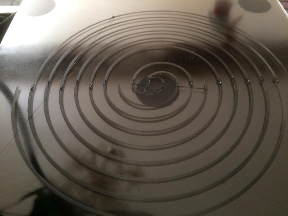

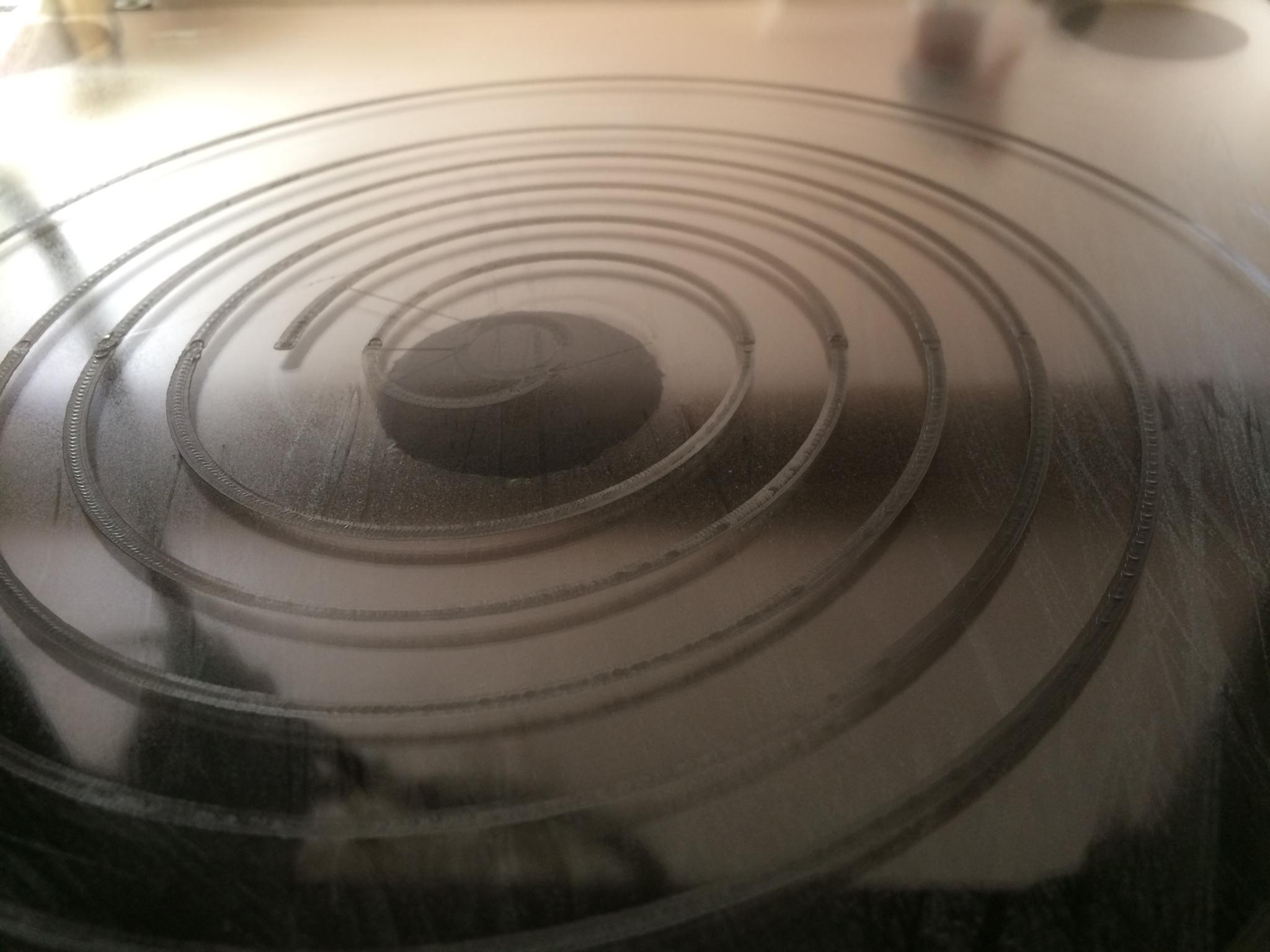

  5. je crois que c'est bon plus ou moins, c'etait bien distance de retractation, j'ai passé a 6mm et c'est beaucoup mieux, encore quelques ponts au centre mais rien a voir avec la precedente photo. je vais finir par y arriver.
  6. up, Personne n'a une idée, je m'en sort pas avec ce truc. impossible d'arreter ces coulées a chaque fois que la tete change d'emplacement.
  7. Bonjour, j'ai reçu mon imprimante il y a peu, une Tevo Tornado. Apres quelques jours de réglages, j'ai plus ou moins réussi a avoir des résultats correct si ce n'est un problème de pont sur les pieces ou il y a beaucoup de déplacements. j'ai lu que cela venait peut etre d'une température trop élévée, ou peut étre du a une rétractation pas assez importante, ou une vitesse de rétractation insufisante. Dans simplify j'ai augmenter la distance en plusieurs étapes (de1mm) pour arriver a une retractation de 6mm. Par defaut c'etait 1mm. Pas de meilleur résultats (voir meme pire). Il y a un truc qui me fait douter un peu. Cette case distance de rétractation, quand je la survole, l'aide contextuelle dit : distance de réinjection du fil dans la buse apres la rétractation. Donc c'est peut etre baissé cette valeur plutot que l'augmenter qu'il faut faire? Ensuite sur ma bobine de PLA il est préconisé de chauffer à 210 ° moi je suis décendu a 205°. C'est un peut mieux mais il reste des ponts malqres tout. Si je déscend plus bas ça risque de ne pas coller les couches entre elles? Quand a la vitesse j'ai pas trop touché ce parametre, moi par defaut il est sur 30mm. Sur la photo on voit bien les ponts sur les trous. La grosse coulée noire c'est quand j'ai arrété l'impression, la buse est résté en place quelques secondes avant que je la vire. voila en gros, si quelqu'un a un conseil je suis preneur. Merci d'avance
