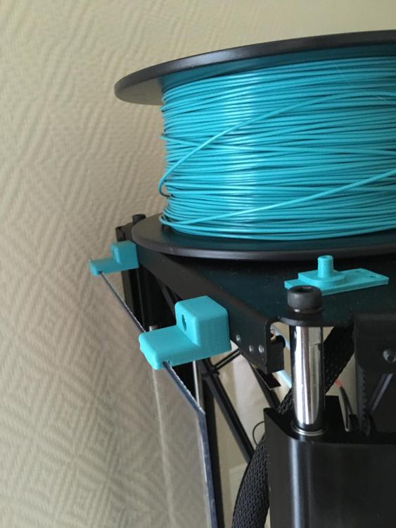

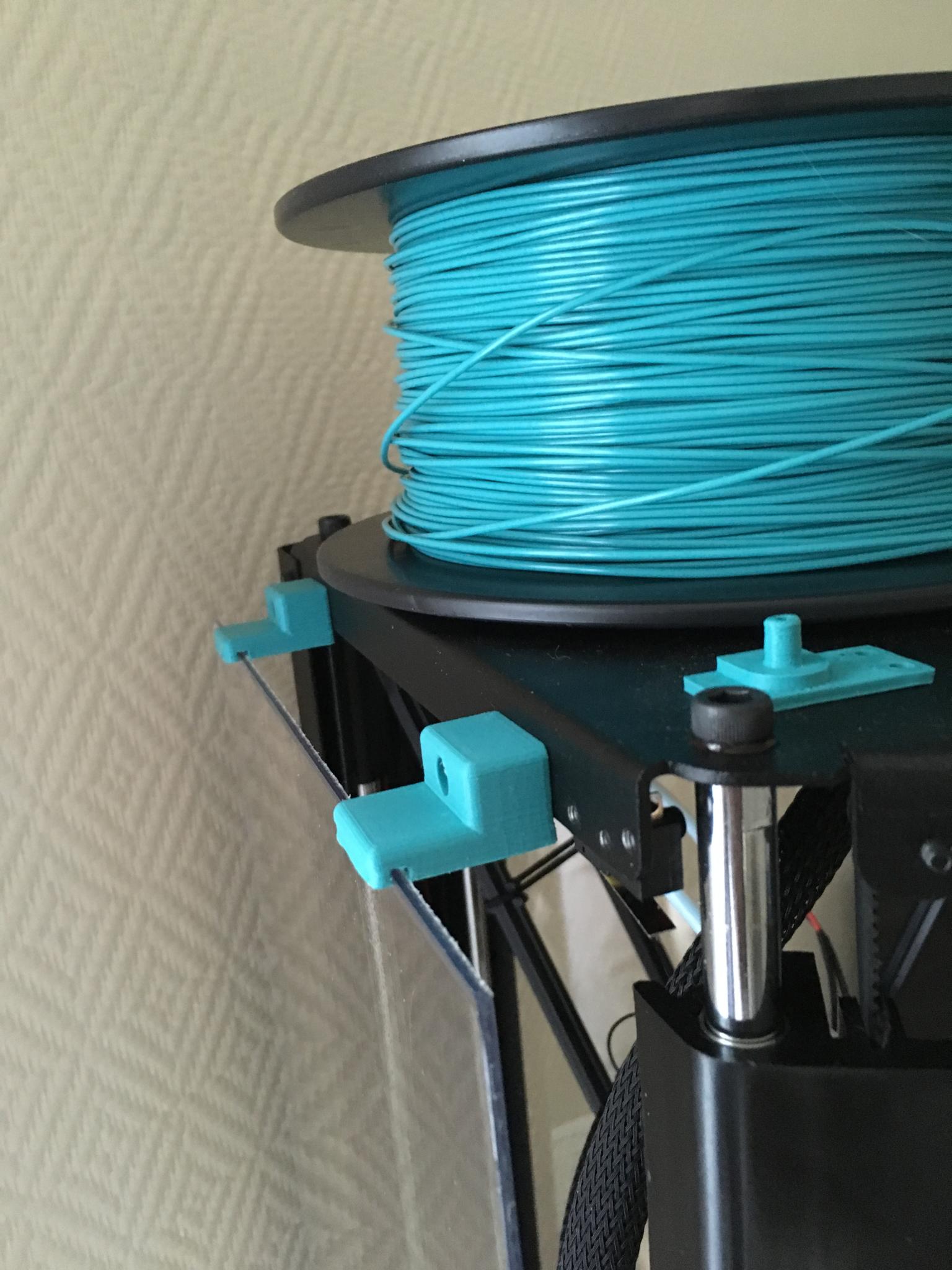

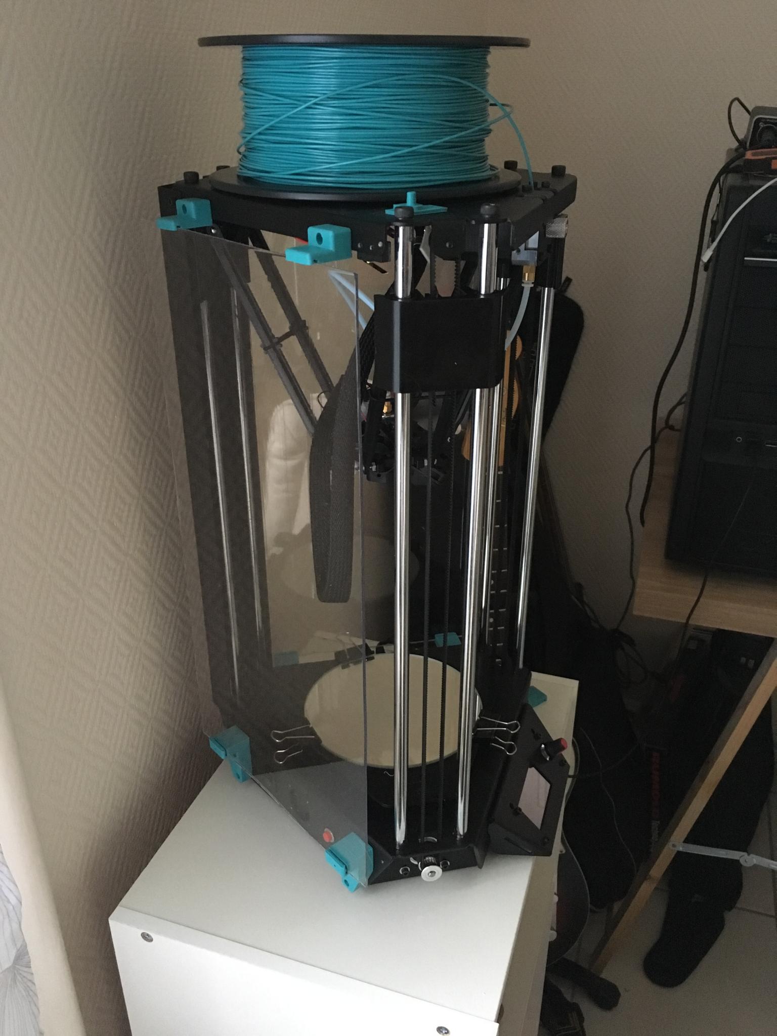

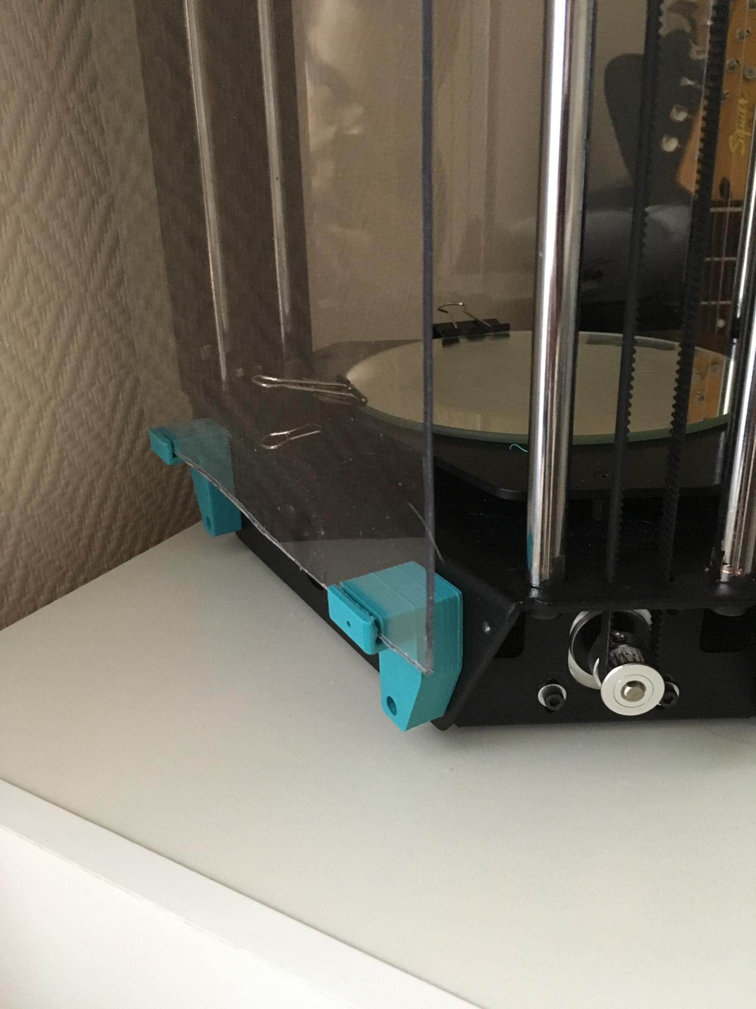

Bonjour, Ci-joint quelques photos du léger capotage que j'ai conçu. 4 supports bas et 4 supports haut, 2 découpes de plaque de polyglass de 2mm +/-0.3 (2.3mm pour moi). Bien évidemment le M3 pour un des support haut et HS d'origine il va falloir que je me trouve un écrou de 3 pour rajouter le support. Si ça intéresse, j'ai les .stp et les .stl .

Beau travail en tout cas! Je suis en cours de conception des supports en bas, je te montrerai ça au fur et à mesure de l'avancement du projet
