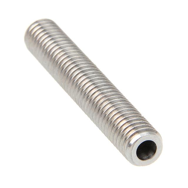

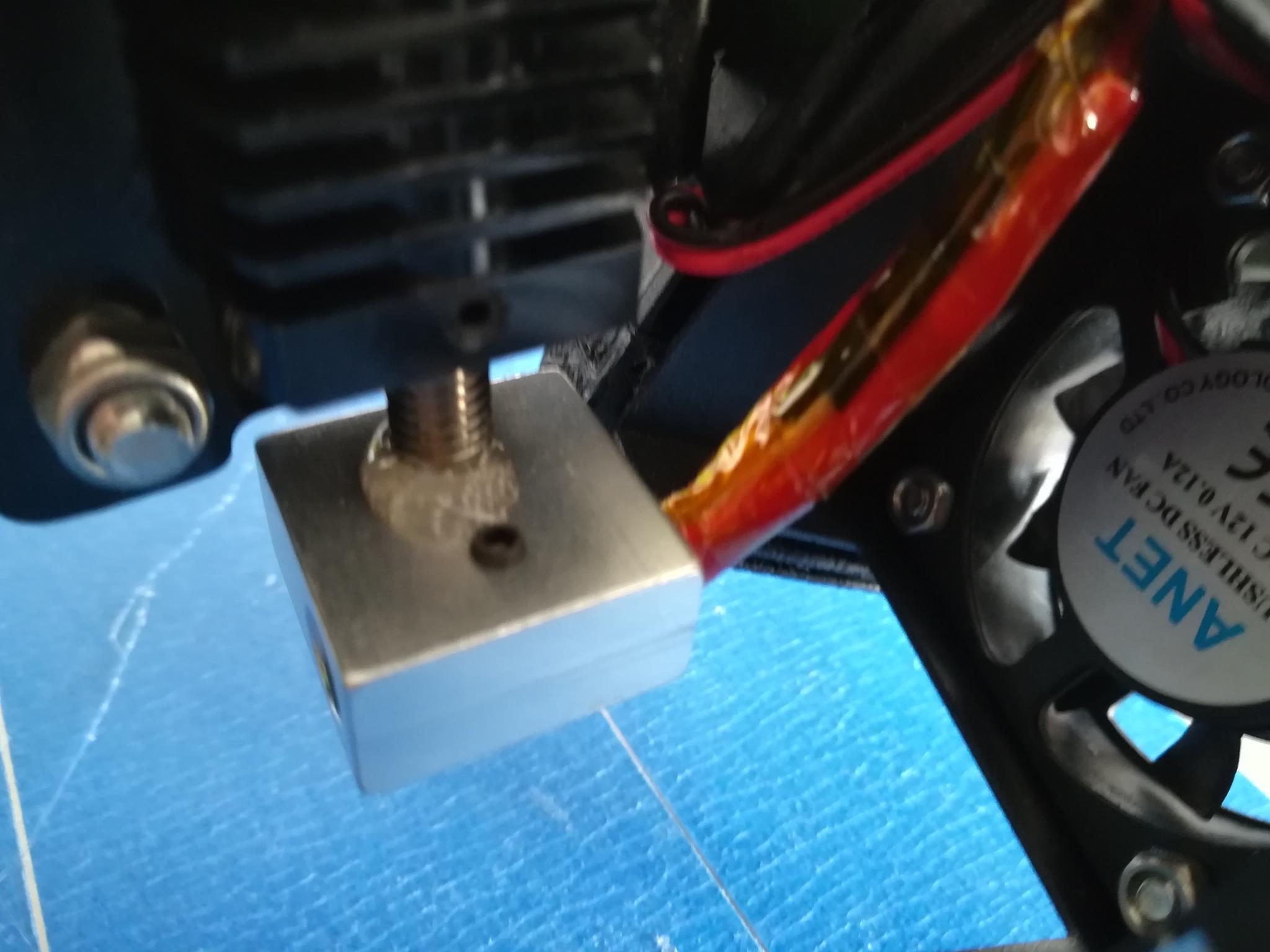

  6. Bonjour, Nouveau propriétaire d'une E10 et débutant en impression, tout se passait bien (j'ai imprimé une dizaine de pièces avec un résultat très satisfaisant) jusqu'à ce qu'en plein milieu d'une impression, l'imprimante s'arrête d'imprimer. Je stoppe l'impression, retire le filament, inspecte tout, remets le filament, chauffe (200°) et relance l'impression. Là l'extrudeur se met à "claquer", il n'arrive pas à pousser le filament (et très peu de PLA sort). J'essaie de le faire à la main, ça sort mais lentement et c'est très difficile à pousser (j'en ai cassé le filament). je redémonte tout, nettoie l'intérieur de la buse avec une perceuse fine, remets tout, et toujours pareil... Là j'ai tout arrêté au moment où le PLA commence carrément à déborder sur le bloc de chauffe (voir la photo plus bas). Le problème c'est que je débute et je ne sais pas bien identifier le problème (buse bouchée, filament défectueux, autre?) Auriez-vous des idées? Merci! Question bonus : il semble y avoir un sens avec ces tiges filletés : que côté met-on contre la buse? le fermé ou l'autre?
