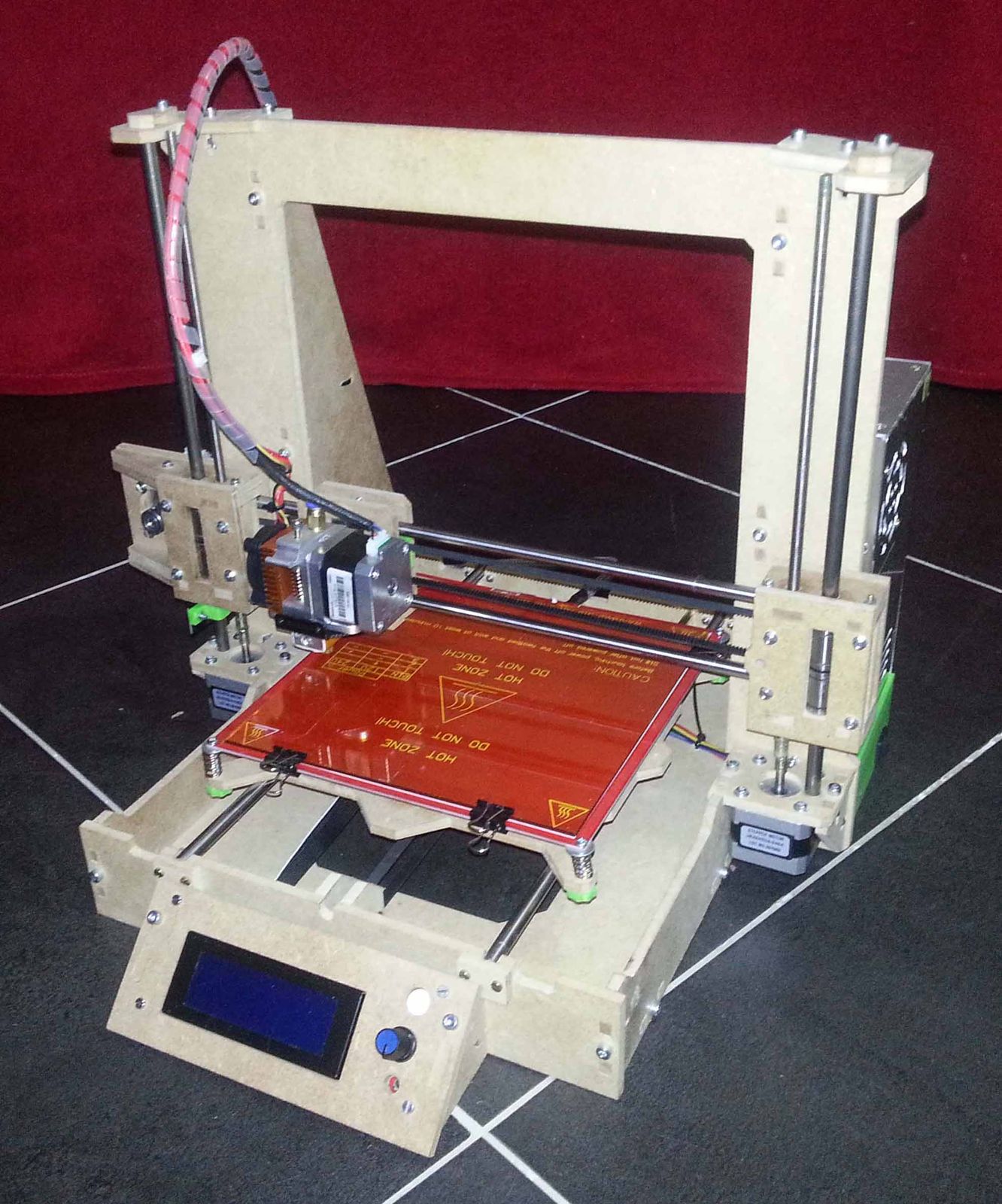

  7. Bonjour, 1eres impressions de ma Prusa I3 Sunhokey J'ai encore du boulot mais quand même pas mal pour une première sans toucher à aucun paramètres. Sur le test, je crois que je suis un peu chaud (210 PLA, plateau à 50) mais je le savais. Si vous avez des conseils, je prend. Sinon, très bonne machine pour le prix (350), montage assez simple, pièces en plexy de qualité (pour le moment), carte pas trop mal, plus évolutive que la Melzi je pense (MKS GEN 2Z V1.2). tout l'outillage pour le montage dans le Kit, et pas mal de boulonneries en plus, gaine câble et support bobine fournis Ils sont pas si mauvais ces chinois ...
