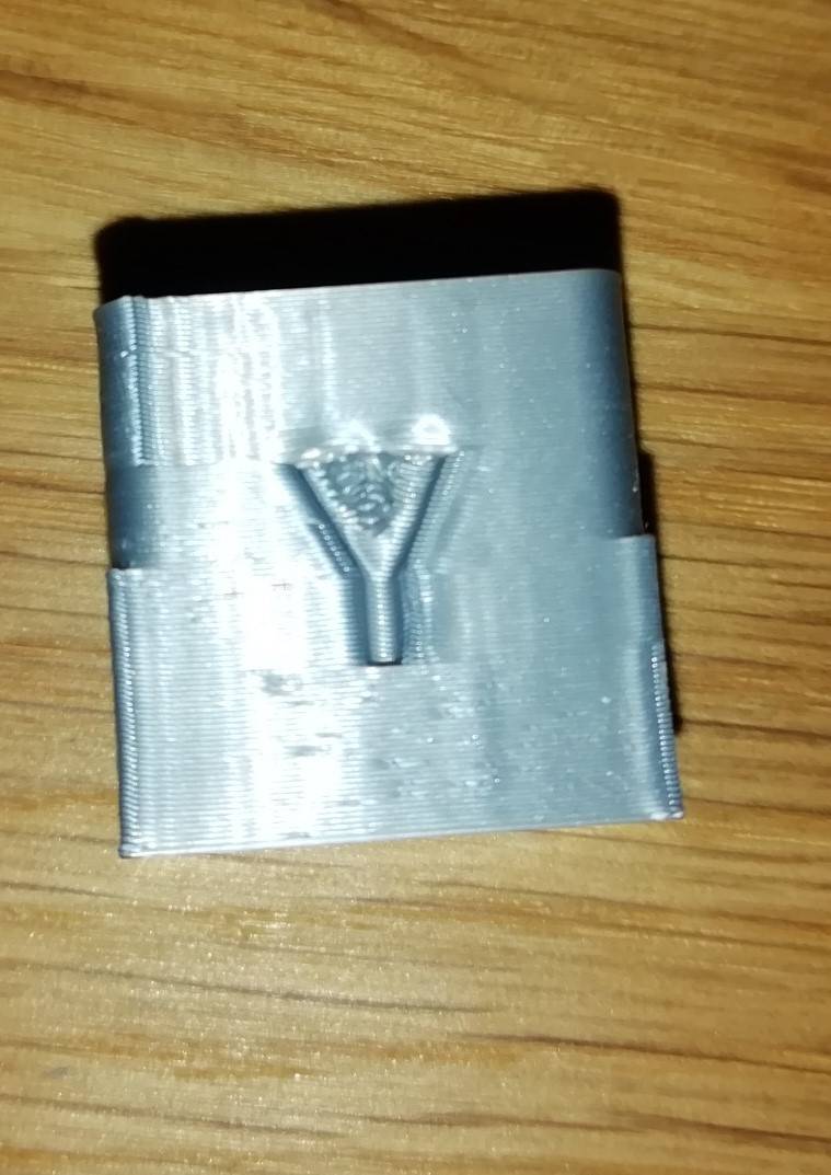

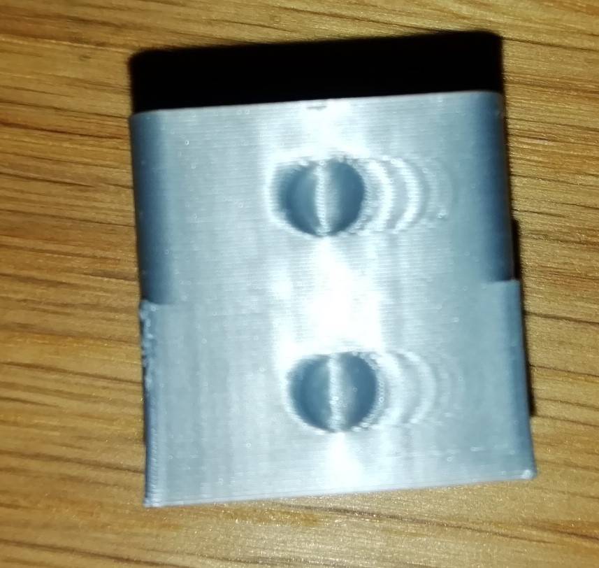

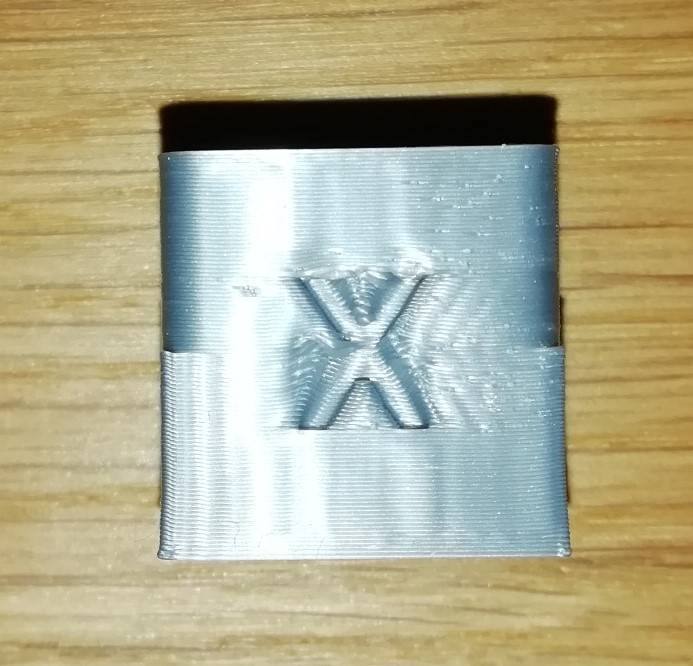

  2. Bonjour à tous ! Je crée un nouveau post pour éviter de polluer le post "général" sur la TL-D3 Pro. Après quelques jours de vacances, je me suis remis à tester activement ma machine. Pour rappel, ses caractéristiques : TL-D3 Pro avec TMC2208 Firmware version 1.2.4 du 4 juin 2020 Les impressions sont plutôt satisfaisantes et la manipulation de la machine est vraiment simple, un vrai plaisir. En revanche, j'ai toujours mon problème de ghosting / ringing / ripples / vaguelettes, à vous de choisir l'appellation qui vous plait le plus Suite à pas mal de recherches (ici mais également sur les canaux de Reddit dédiés à l'impression 3d), et également en lisant des guides de débuggage comme celui-ci, tout le monde semble indiquer que ce genre de problèmes est directement lié soit à la tension des courroies, soit à des vibrations qui pourraient résulter des mouvements rapides de la tête d'impression ou du plateau. J'ai donc suivi les indications de @vap38 et de @Baroudeur afin de tendre les courroies de la machine, sur l'axe X1 et sur l'axe Y J'ai aussi fait des tests d'impression d'abord sur une table, puis par terre sur le sol dur (parquet) afin d'éliminer un problème de vibrations dû au support... J'ai fait un test en rajoutant une troisième couche pour le "wall", en mettant la valeur à 3 et non à 2 comme par défaut J'ai également fait des tests en réduisant la vitesse de déplacement à 50 voir 45 mm/s J'ai resserré à peu près toutes les vis que j'ai trouvées (sans trop serrer les écrous excentriques...) J'ai fait des tests en baissant l'accélération à 250mm/s² à la place des 500mm/s² par défaut, si je ne dis pas de bêtise. Dans tous les cas, les problèmes subsistent... Je doute également d'un problème de vibrations dû à la vitesse, puisque j'ai vu plusieurs très belles impressions ici, sans ghosting, faites à des vitesses encore plus hautes mêmes que les 60 mm/s par défaut... Alors voilà je vous appelle à l'aide Auriez-vous d'autres pistes ? Je n'ai pas encore essayé de baisser le "jerk" dans Cura (valeut par défaut : 8 ), je vais tenter cela bientôt, mais j'ai peu d'espoir... Voici quelques photos prises au flash pour faire ressortir le problème... Je ne mets qu'un seul essai car il n'y a aucune différence visible entre l'essai sur table, sur le sol etc... Merci à tous d'avance pour votre aide !!!
