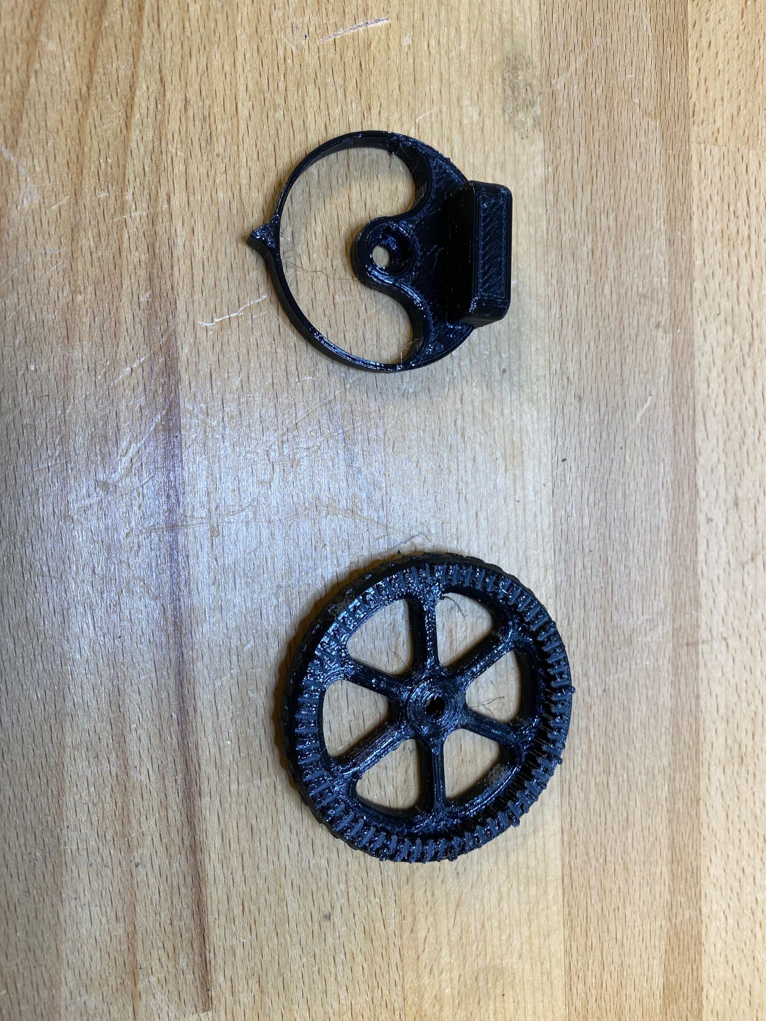

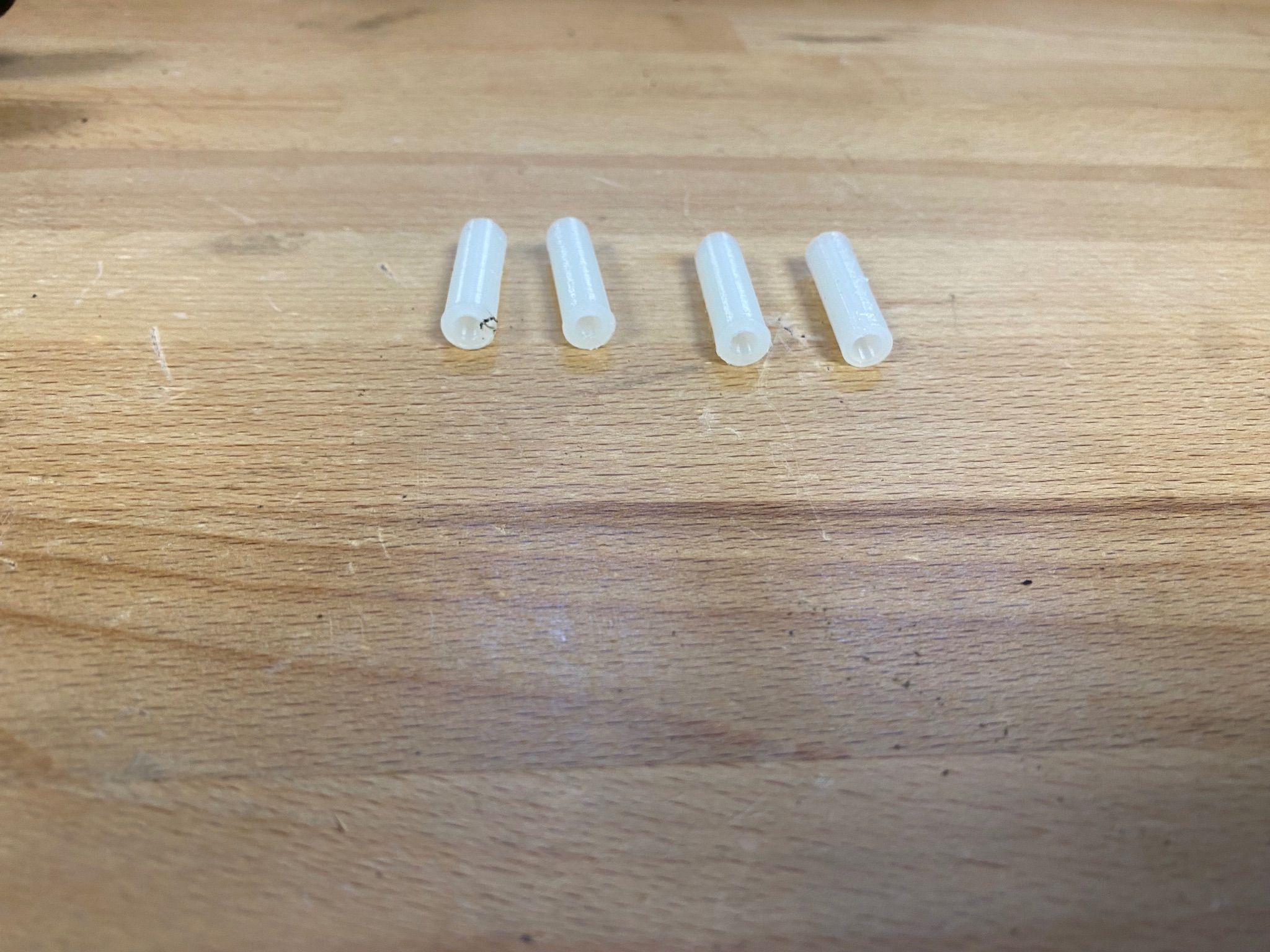

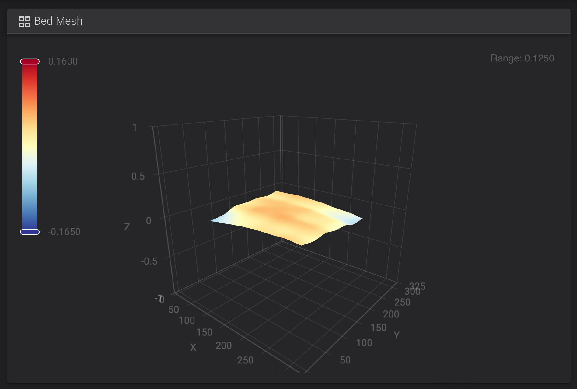

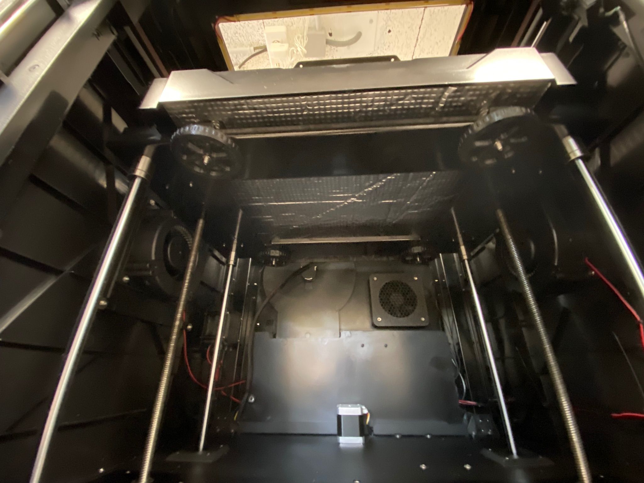

  6. Bonjour à tous Voici ma dernière modification de ma Qidi X Max 3. Tout d'abord, merci @fran6p pour son post dans la revue de la X Max 3 sur la modification et l'isolation du plateau chauffant. J'ai de fait réalisé l'isolation de mon plateau. On gagne beaucoup en température dans le bas de la chambre. J'ai fait un remix des molettes suggérées pour gagner en hauteur (un peu...) j'ai de fait diminué le déplacement de l'axe Z à 310 mm avec des vis de 60 mm. Les vis en 55 mm sont dures à trouver même en quincaillerie industrielle (Cergy-Vis / BricoVis par exemple). Mais en les coupant à 55 mm on pourrait garder la hauteur de 315 mm. Mais surtout, j'ai modifié la roue pour avoir 60 clics par tour, soit le réglage donné par Klipper si on fait une calibration des vis du plateau. Je suis revenu en arrière concernant les repères sur la roue crantée, car c'est plus simple de compter les clics.... Les modèles sont disponibles sur Cults 3D : https://cults3d.com/fr/modèle-3d/outil/qidi-tech-x-max3-molettes-d-ajustement-du-lit-d-impression J'ai également fait le choix de garder les ressorts car ils ne sont pas sujets à dégradation avec la température. De fait, il faut modifier / remplacer les petites colonnettes, sinon on perd 4 mm avec l'écrou que l'on rajoute pour bloquer la vis au niveau du plateau chauffant. J'ai fait le choix d'imprimer des colonnettes en PA 6/66 qui résistent à 125 °C en service. Donc pas de soucis. Leur role est d'éviter que les ressorts se mettent de travers en les compressant et modifient leur raideur, donc on ne peut pas vraiment s'en passer. Si ça peut être utile à d'autres. Voici ce que ça donne au final Et maintenant mon plateau est de niveau (ou presque..) il varie entre +/- 6 1/100 emes
