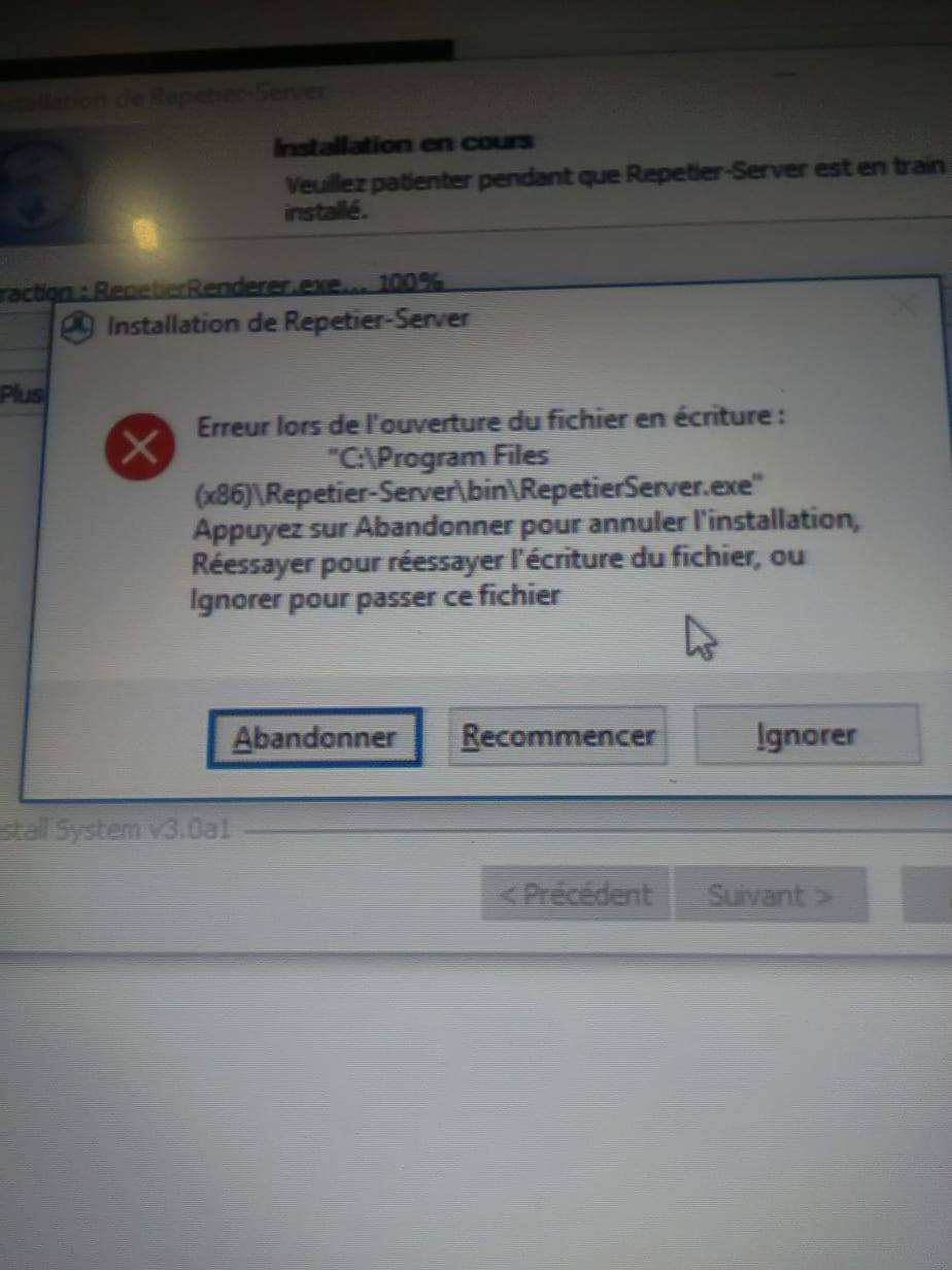

grondin Posté(e) Juillet 3, 2017 Posté(e) Juillet 3, 2017 bonjour je n'arrive pas a mettre un objet dans l'mprimante au moment du tranchage il me met sa; 20:31:30.336 : yourFilter "C:\Users\fred\AppData\Local\RepetierHost\filter.gcode" "C:\Users\fred\AppData\Local\RepetierHost\composition.gcode"
pascal_lb Posté(e) Juillet 3, 2017 Posté(e) Juillet 3, 2017 réinstalle le logiciel, je pense que c'est plus un problème d'ordinateur que du fonctionnement du logiciel
grondin Posté(e) Juillet 3, 2017 Posté(e) Juillet 3, 2017 merci vous pouver me renvoyer le logiciel si possible le mien c imprimante geeetech prusa i3 double
grondin Posté(e) Juillet 3, 2017 Posté(e) Juillet 3, 2017 voilà ce qu'on me met je ne peu pas installer comme il faut
nec Posté(e) Juillet 3, 2017 Posté(e) Juillet 3, 2017 (modifié) bonsoir, essaye en faisant un désinstalle de la partie repetier serveur et ne l'installe pas. install juste la partie host (tu personnalise l'installation et tu décoche la partie serveur) Modifié (le) Juillet 3, 2017 par nec
