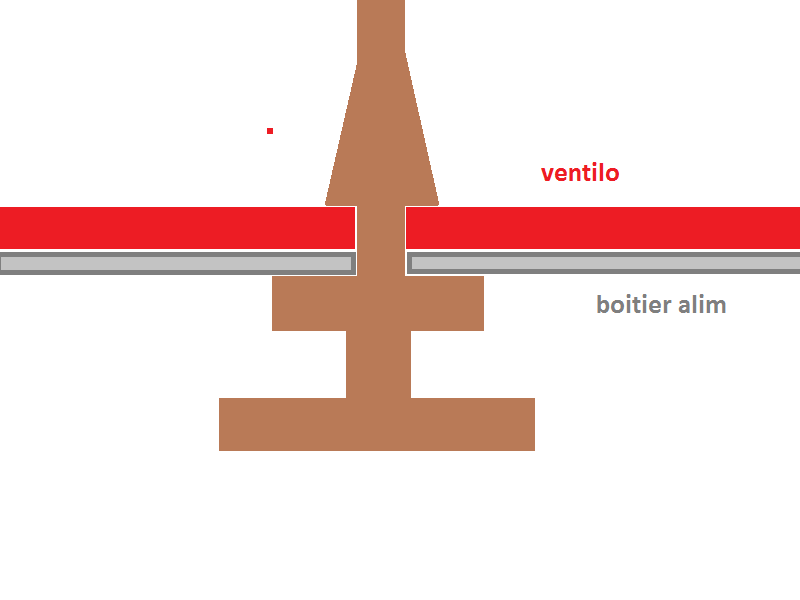

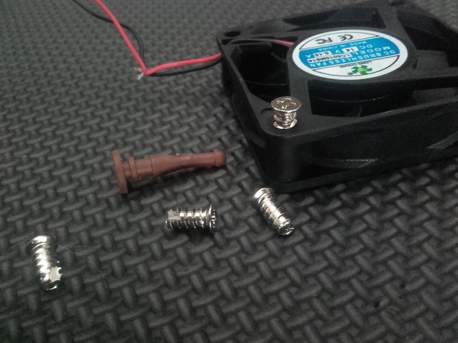

nicolas65 Posté(e) Septembre 7, 2017 Posté(e) Septembre 7, 2017 attention le A6x25 ne rentre pas dans l'alim, moi je l'ai mis à l'ext et surélevé ma CR-10 tige filetée ? sinon tu a les vis qui se vissent directement dans le plastique du ventilo en prenant en sandwich la plaque en metal, tu a les vis de l'ancien ventilo et 4 autres vis fournies par noctua autrement les fixations en silicone noctua vont très bien mais pour pas espacer le ventilo je les ai mal montés volontairement pour pas utilise la fonction d'élimination de vibrations comme ça : pour les pieds c'est ici https://www.thingiverse.com/thing:2413227 à mon avis le plus important est de découper les tôles pour que l'air passe sans résistance

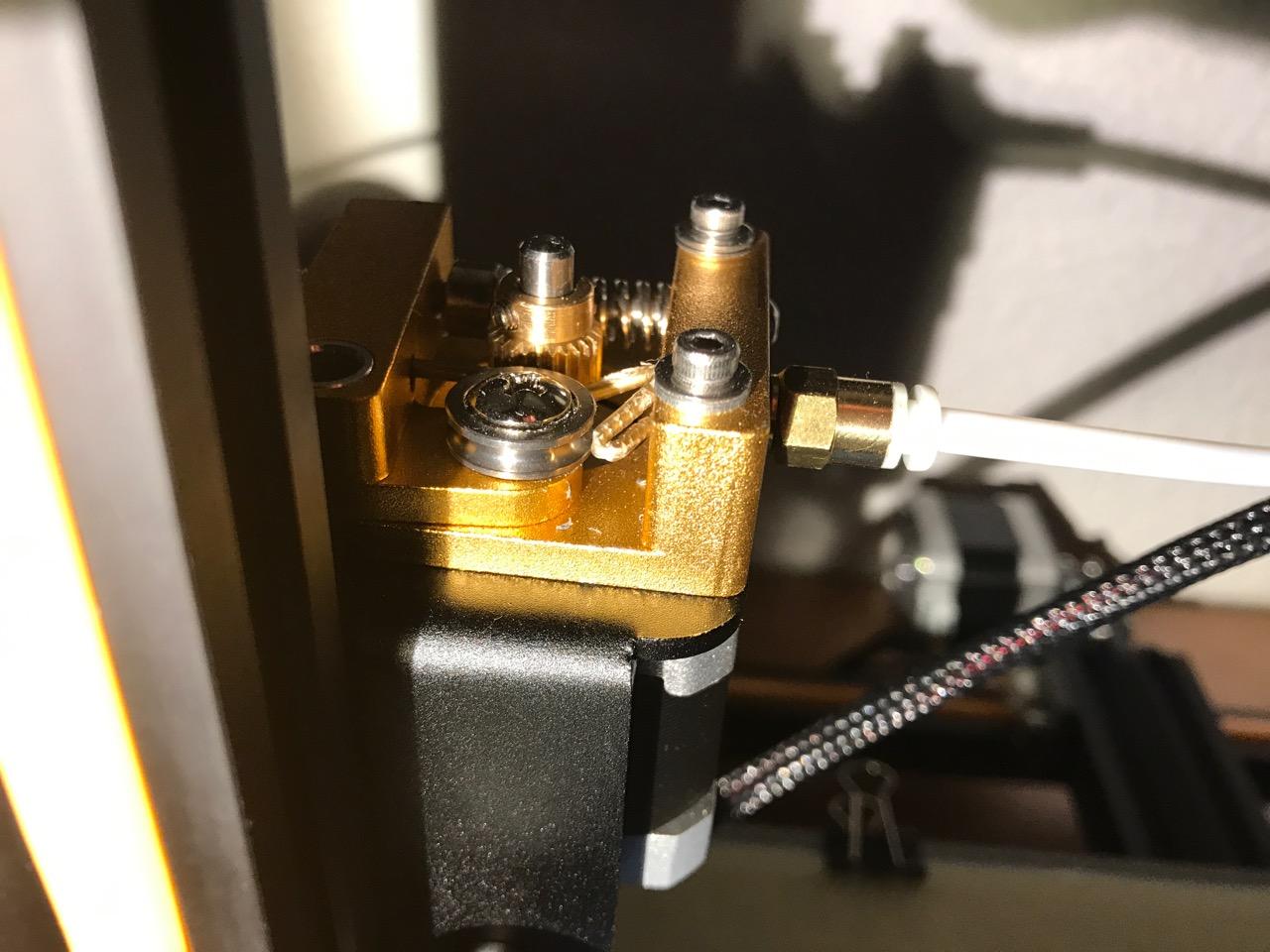

macmootpro Posté(e) Septembre 9, 2017 Auteur Posté(e) Septembre 9, 2017 Bonsoir, Point sur la situation au niveau de ma CR-10: J'ai pas mal de soucis avec cette imprimante alors que normalement c'est un imprimante Clé en main. il y a du boulot pour obtenir quelque chose de correct, heureusement que la finition et le structure est solide. pour le moment j'arrive à faire du meilleur travail avec ma petite CTC à 150 euros (avec pas mal de modification quand même) Plusieurs questions et plusieurs modifications à faire : HotEnd : Je pense changer par un E3DV6 avec un ventilateur Radial. Calibrage du Bowden : je ne sais pas si il y a des réglages particuliers pour le bowden mais quand je fait un calibrage pour 100MM demandé l'extruder entraine 78mm ? bizarre. je pense devoir changer les paramètres de Step/mm DirectDrive : je ne suis pas un grand fan du bowden, je pense aussi peut être migrer vers du direct drive. Je vais aussi commander des noctua car le boitier fait beaucoup de bruit, j'ai regardé plusieurs Tutos sur le forum, me faut juste couper la tole. vous en pensez quoi ?

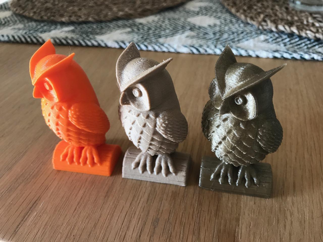

PrintOlivier Posté(e) Septembre 9, 2017 Posté(e) Septembre 9, 2017 Le 09/09/2017 at 17:28, macmootpro a dit : pour le moment j'arrive à faire du meilleur travail avec ma petite CTC à 150 euros (avec pas mal de modification quand même) vous en pensez quoi ? Dérouler Pour ma part je ne peux pas faire de comparaison avec d’autres imprimantes puisque ma CR-10 est ma première machine. Je ne vois qu’une seule façon de donner un avis réaliste, c’est d’imprimer la même pièce sur différentes machines (CTC et diverses CR-10) à partir du même fichier Gcode et de comparer le résultat. Le reste me semble très subjectif ?

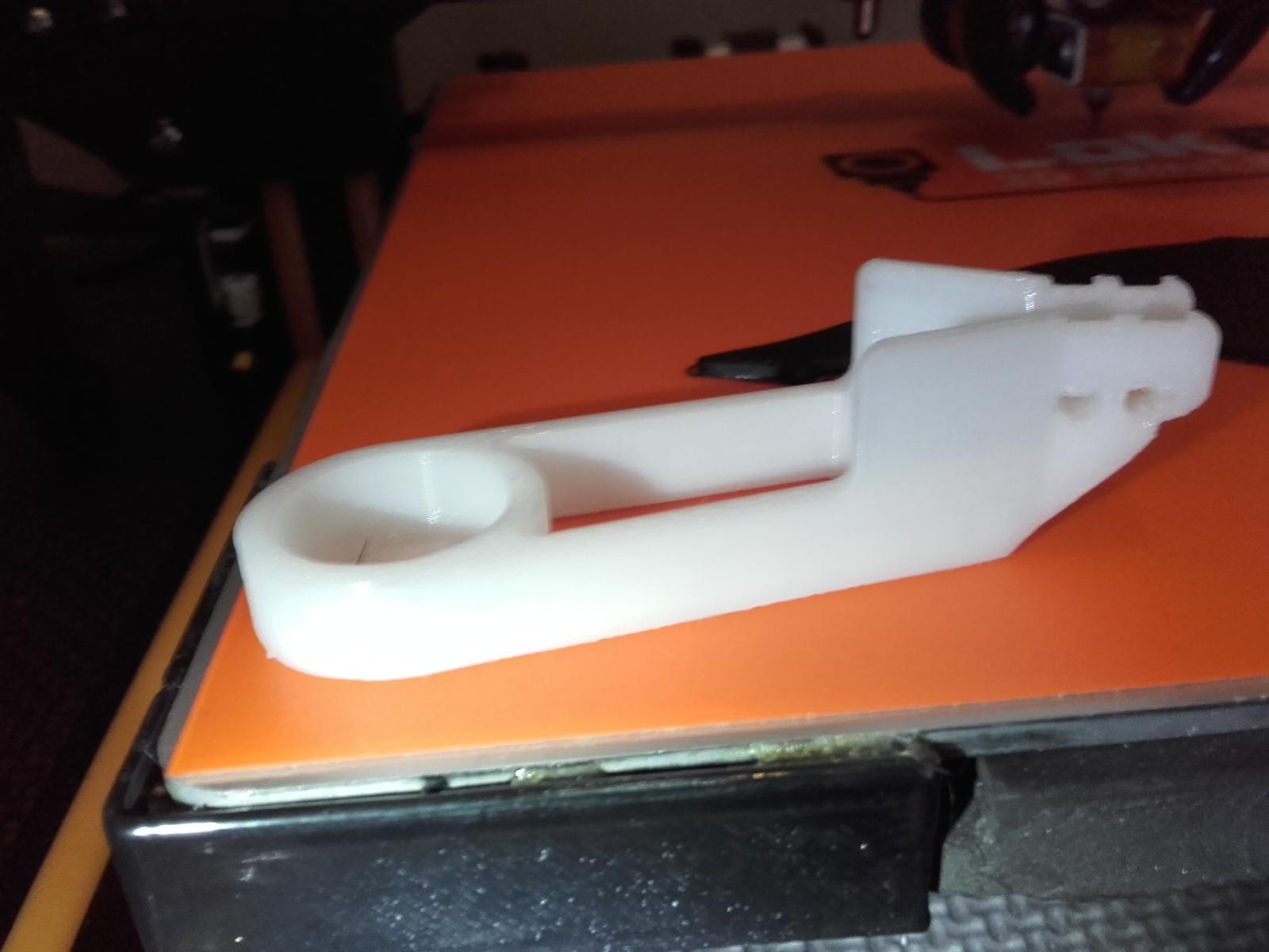

nicolas65 Posté(e) Septembre 9, 2017 Posté(e) Septembre 9, 2017 (modifié) Le 09/09/2017 at 17:28, macmootpro a dit : HotEnd : Je pense changer par un E3DV6 avec un ventilateur Radial. Calibrage du Bowden : je ne sais pas si il y a des réglages particuliers pour le bowden mais quand je fait un calibrage pour 100MM demandé l'extruder entraine 78mm ? bizarre. je Dérouler pour le ventilo radial tu a ceci https://www.thingiverse.com/thing:2390346 pour les réglages perso je n'ai rien touché !!!!! à part le niveau du plateau c'est tout, après j'ai utilisé un profil S3D réputé, et mon premier print était très très correct par la suite après avoir compris les différents réglages j'ai mes profils perso j'avais juste fais un erreur en laissant la case des supports cochée, ce qui m'avait bouché les 2 trous ah oui et attention avec le PLA fournis avec la CR-10 , une catastrophe ce pla Modifié (le) Septembre 9, 2017 par nicolas65
macmootpro Posté(e) Septembre 9, 2017 Auteur Posté(e) Septembre 9, 2017 Le 09/09/2017 at 17:53, PrintOlivier a dit : Le reste me semble très subjectif ? Dérouler Je vous poste des photos de la chouette demain pour comparer. effectivement le potentiel de la CR-10 est énorme vu la structure solide et les possibilités de modification. Le 09/09/2017 at 18:15, nicolas65 a dit : pour les réglages perso je n'ai rien touché !!!!! à part le niveau du plateau c'est tout, après j'ai utilisé un profil S3D réputé, et mon premier print était très très correct par la suite après avoir compris les différents réglages j'ai mes profils perso Dérouler Pourrais-tu le partager ? je suis en train de tester celui de SanTube. j'ai récupérer un .ZIP sur le forum aussi. Merci.
PrintOlivier Posté(e) Septembre 9, 2017 Posté(e) Septembre 9, 2017 Peux tu mettre le lien vers la chouette, je vais l’imprimer aussi pour comparaison ?

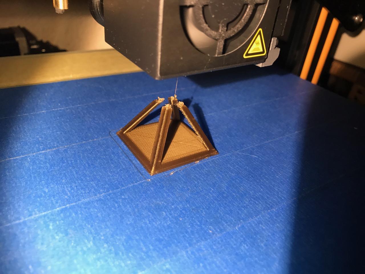

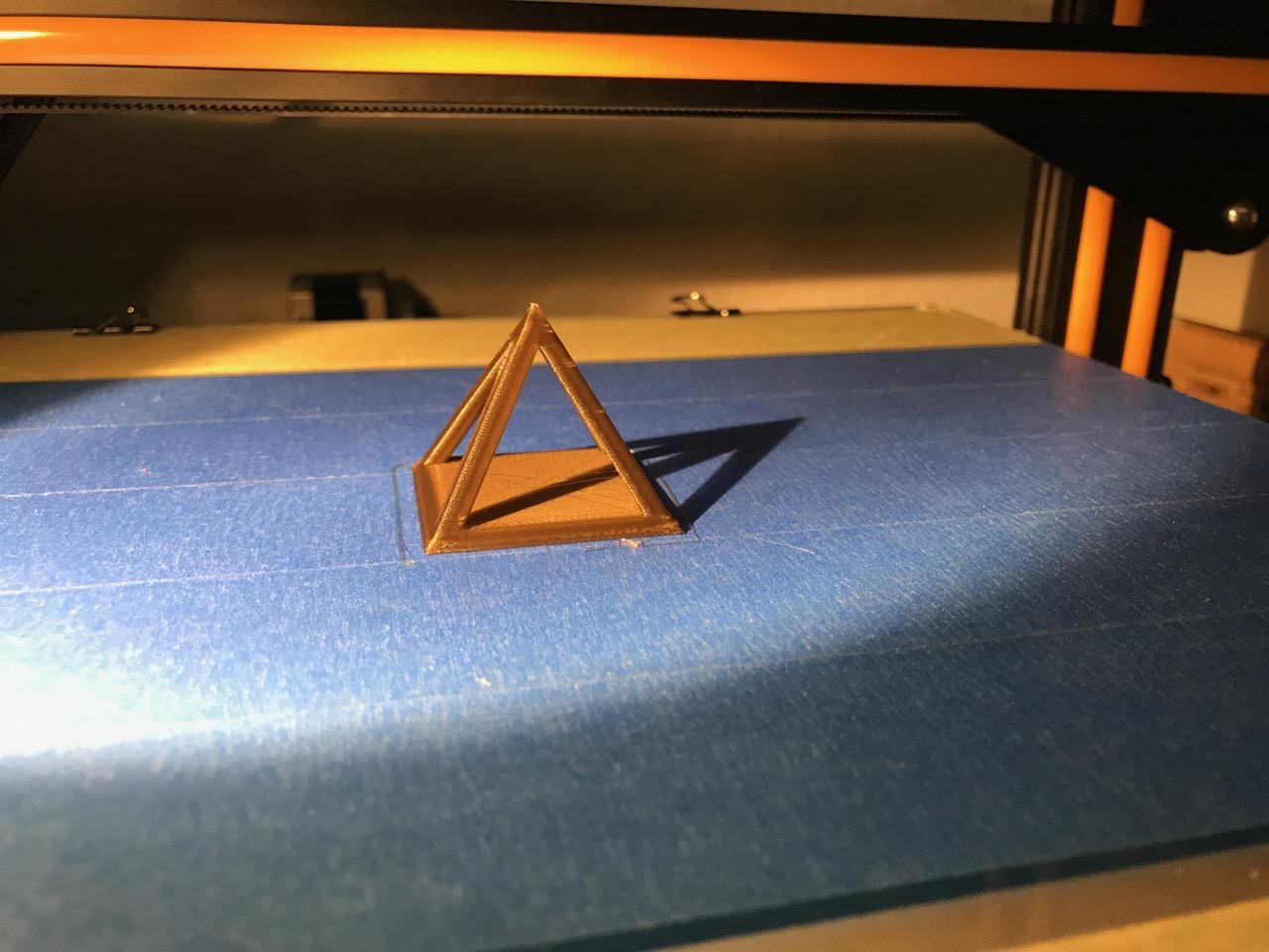

nicolas65 Posté(e) Septembre 9, 2017 Posté(e) Septembre 9, 2017 (modifié) après je le modifie tout le temps mon profile le mien est celui appelé PLA après sinon à la base j'ai appris avec le profile de Chris Elkins pour mon profile il est adapté à mon pla, et surtout mon ventilo, il est surpuissant pour les pontages, donc modifie dans l'onglet refroidissement et met le à 100% dés la 2eme couche pour le ventilo d'origine de la CR 10 tiens j'ai une meilleure idée je t'ai mis mon profile avec la ventilation à 100% appelé PLA ventil après un profile ca se regle en fonction de la machine, mon la on a la même, mais aussi et surtout du filament ou la pour deux PLA différents il faudra ajuster le multiplicateur d'extrusion et éventuellement la température PLA.fffFetching info... Chris Elkins CR10 S4 v4.0.fffFetching info... PLA ventil .fffFetching info... Modifié (le) Septembre 9, 2017 par nicolas65
macmootpro Posté(e) Septembre 9, 2017 Auteur Posté(e) Septembre 9, 2017 https://www.thingiverse.com/thing:18218
macmootpro Posté(e) Septembre 9, 2017 Auteur Posté(e) Septembre 9, 2017 Tu dois le réduire à 50% sinon tu en as pour 7/8heure

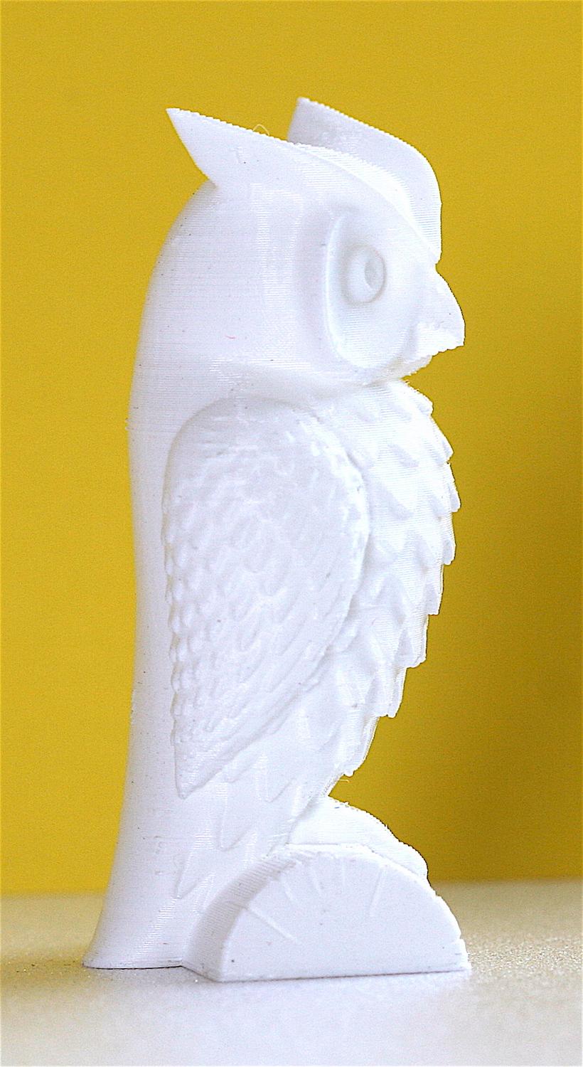

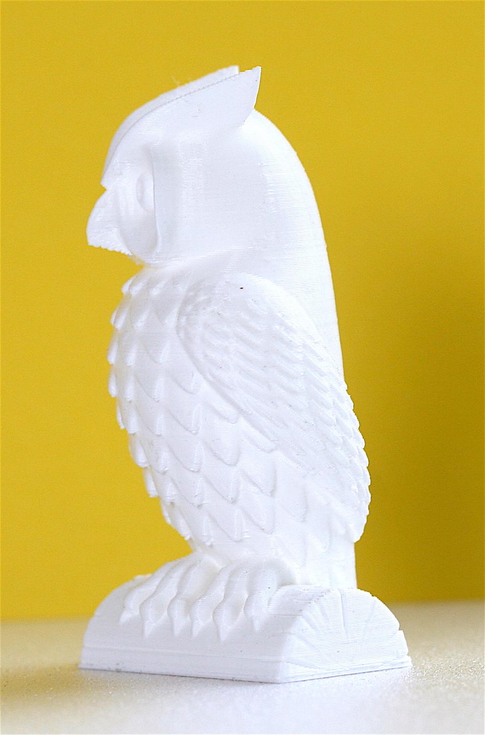

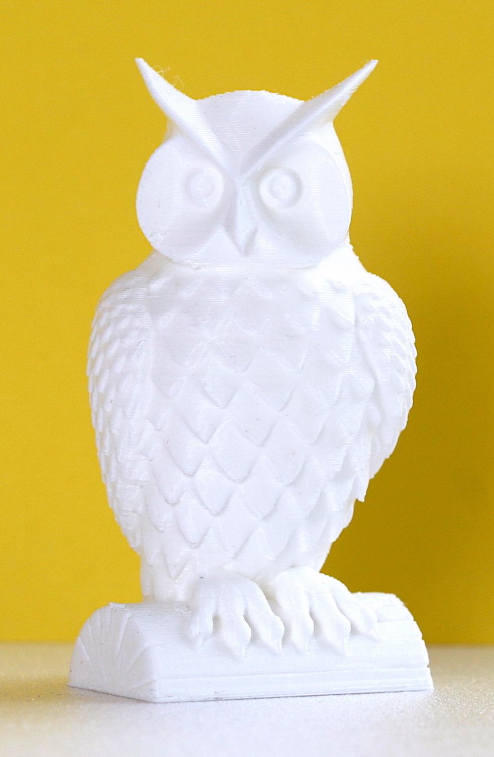

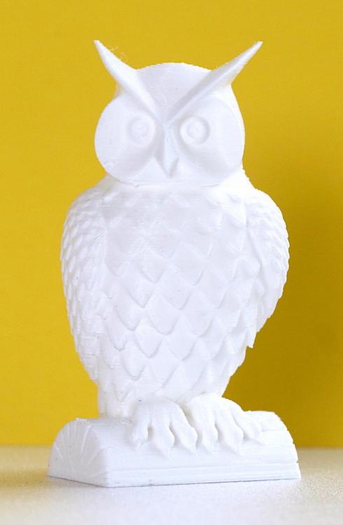

PrintOlivier Posté(e) Septembre 10, 2017 Posté(e) Septembre 10, 2017 (modifié) Le 09/09/2017 at 21:18, macmootpro a dit : Tu dois le réduire à 50% sinon tu en as pour 7/8heure Dérouler Voilà le résultat après avoir enlevé les nombreux supports et sans aucun ponçage. Echelle 50% => hauteur de 75mm Filament PLA de chez FilamentsABS - Ingeo 3D850 Sakata Réglages de base de Cura pour couche de 0.2mm. Modifié (le) Septembre 10, 2017 par PrintOlivier

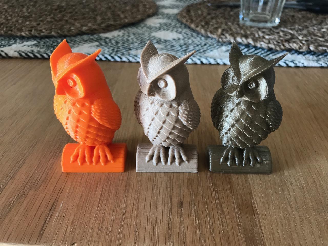

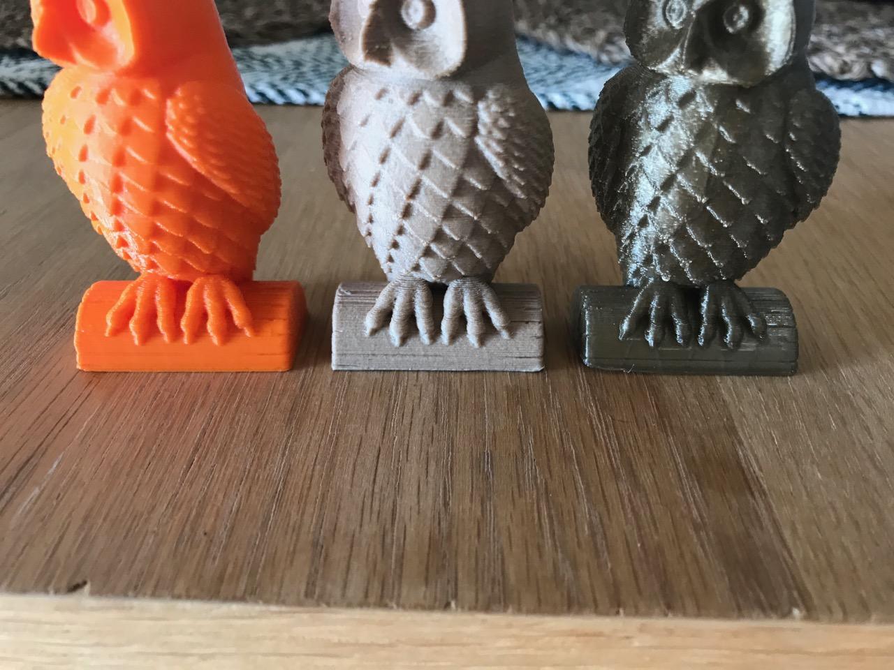

macmootpro Posté(e) Septembre 10, 2017 Auteur Posté(e) Septembre 10, 2017 Le 10/09/2017 at 15:07, PrintOlivier a dit : Voilà le résultat après avoir enlever les nombreux supports et sans aucun ponçage. Echelle 50% => hauteur de 75mm Filament PLA de chez FilamentsABS - Ingeo 3D850 Sakata Réglages de base de Cura pour couche de 0.2mm. Dérouler Pas mal du tout, sympa tes photos sur fond Jaune. J'avoue regretter mes propos finalement c'est pas si mal que ca chez moi aussi. Orange - Filament ICE Orange Amazon - CTC Prusa I3 Bois de chez grossiste3D échantillon - CTC Prusa I3 OR - Ice Filament Amazon - CR-10
PrintOlivier Posté(e) Septembre 10, 2017 Posté(e) Septembre 10, 2017 Comme quoi, à partir du moment où elles sont à peu près bien réglées, les imprimantes de cette gamme se valent toutes!

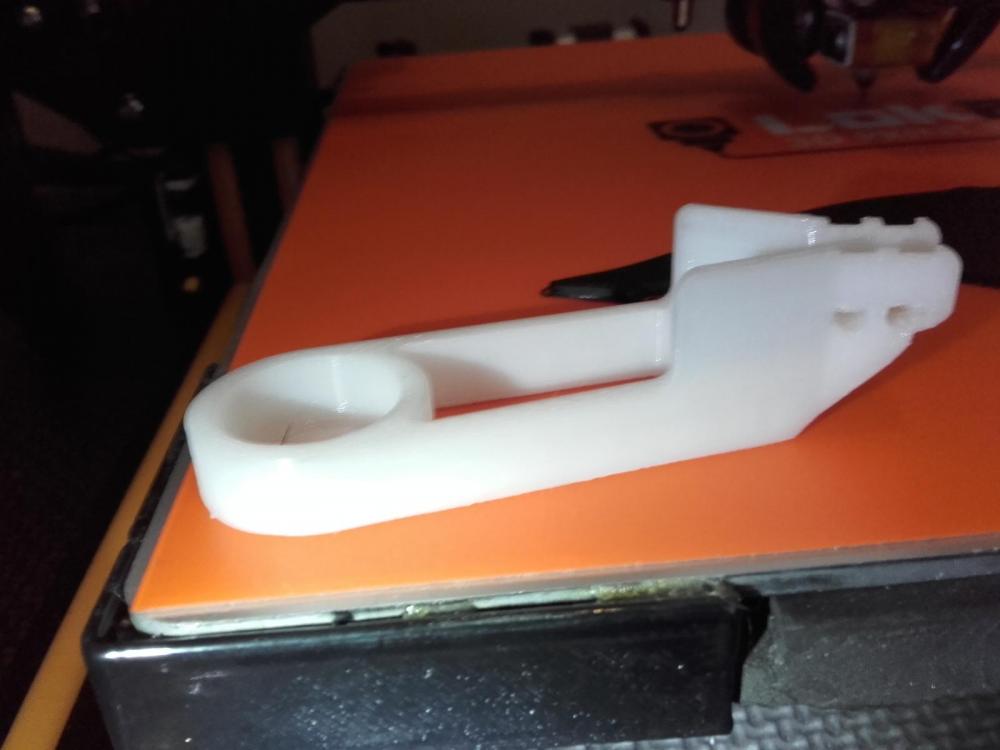

macmootpro Posté(e) Septembre 11, 2017 Auteur Posté(e) Septembre 11, 2017 Bonsoir, je continu mon retour sur expérience pour rapport à ma CR-1O. J'ai dans un premier temps refait les réglages du plateau car il était relativement dure, j'ai réajuster les vis excentrique. j'utilise maintenant le profil de santube 0.2 comme base, la rétraction la vitesse etc... prochaine modification les ventilateurs alimentation et hotend. Question bête comme vous avez découper la tôle ? scie cloche ? grignoteuse ? j'ai pas d'idées ? J'ai tenter plusieurs calibrage test : la pyramide. le premier test j'ai eu un soucis avec la filament au niveau de l'extruder le ressort était trop fort. Résultat le filament c'est plier sur lui-même. Deuxième essai en dévissant le ressort : c'est parfait.
nicolas65 Posté(e) Septembre 11, 2017 Posté(e) Septembre 11, 2017 scie sauteuse en ayant tout démonté du boitier biensur
PrintOlivier Posté(e) Septembre 11, 2017 Posté(e) Septembre 11, 2017 Le 11/09/2017 at 20:45, macmootpro a dit : Question bête comme vous avez découper la tôle ? scie cloche ? grignoteuse ? j'ai pas d'idées ? Résultat le filament c'est plier sur lui-même. Dérouler Scie cloche. Il me semble que la distance entre l’engrenage et le guide est plus courte sur l’extrudeur d’origine.
nicolas65 Posté(e) Septembre 11, 2017 Posté(e) Septembre 11, 2017 je te recommande de percer le boitier de l'alim
