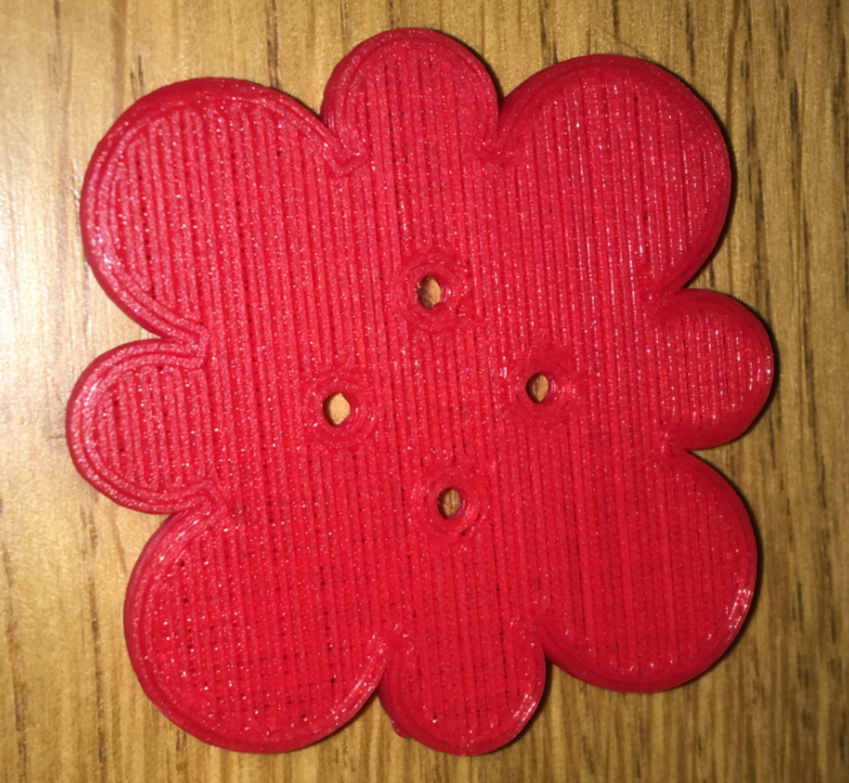

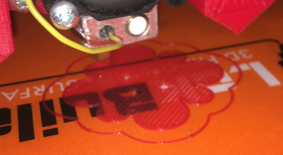

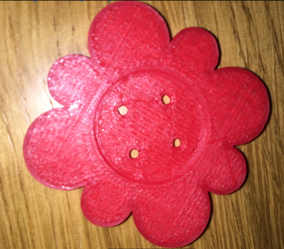

krockdur Posté(e) Septembre 2, 2017 Posté(e) Septembre 2, 2017 Bonjour à tous, En ce moment, je cherche à améliorer la qualité de mes impressions. Je souhaite faire un peu autre chose que des pièces mécaniques. Ici je fais des essais sur des boutons. J'imprime avec une buse de 0.4. L'épaisseur de couche est de 0.15. J'ai baissé la température à 195 degrés et j'ai essayé de réduire la vitesse de 50% lorsque je fais les 3 dernières couches. Mais voila, ce n'est toujours pas terrible. Une idée ? Merci.
biostrike Posté(e) Septembre 3, 2017 Posté(e) Septembre 3, 2017 Essaye de baisser ton flow, tu es sans doute en sur-extrusion. Ça ne se voit pas forcément le reste de la construction, mais ça joue sur le top layer.
krockdur Posté(e) Septembre 3, 2017 Auteur Posté(e) Septembre 3, 2017 Bonjour Biostrike, Ok merci, j'essai avec un multiplicateur d'extrusion à 0.9. Puis j'essaierai à 190°C (conseil G3D).
pa39 Posté(e) Septembre 3, 2017 Posté(e) Septembre 3, 2017 (modifié) On a tous les mêmes problèmes je vois =) Moi défois j'ai l'impression que plus la hauteur augmente, plus ma buse se rapproche et ca fini par faire bien dégueu... Sinon essai de jouer avec le extrusion width du "top solid infill" aussi, genre tu le fixe au diamètre de ta buse. Modifié (le) Septembre 3, 2017 par pa39

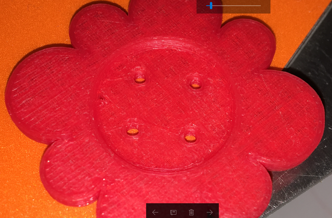

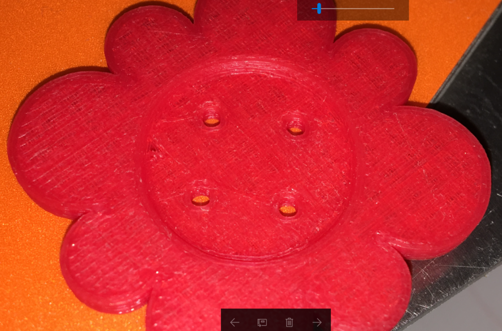

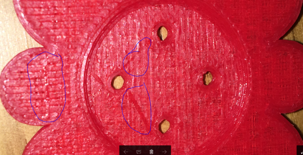

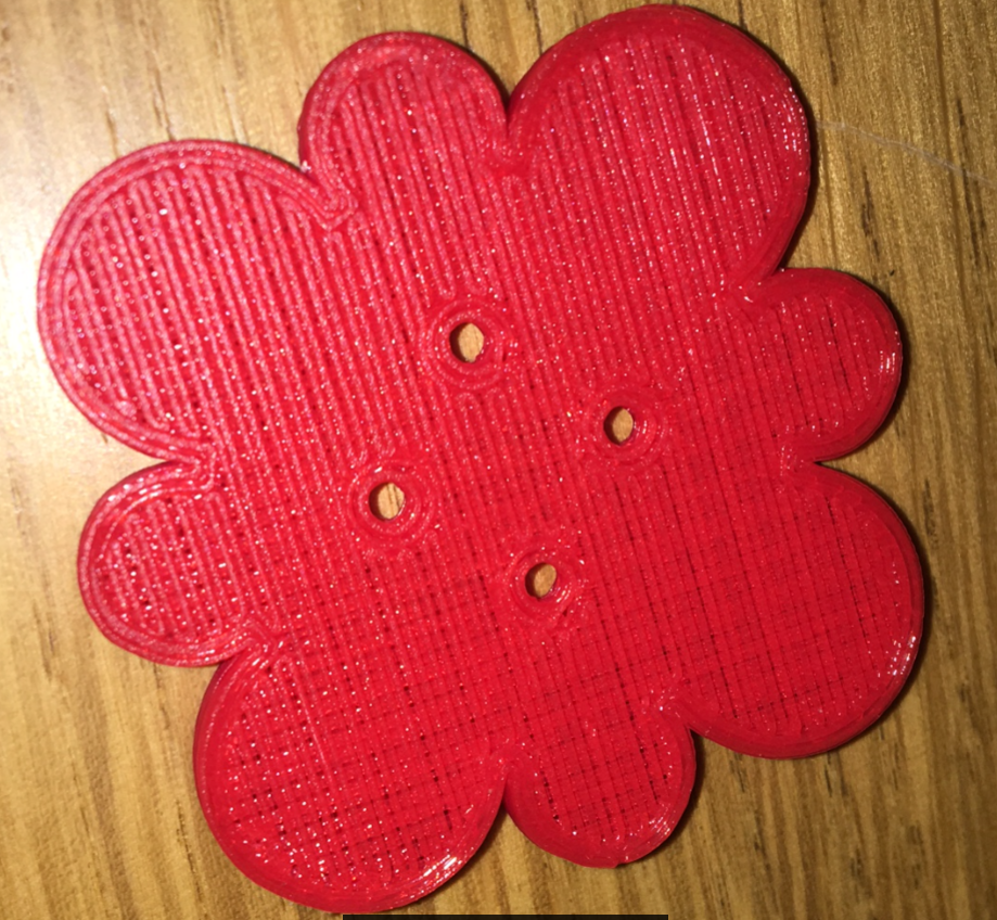

krockdur Posté(e) Septembre 4, 2017 Auteur Posté(e) Septembre 4, 2017 C'est pas simple cette affaire. J'ai plutôt l'impression que je sous extrudais. J'ai augmenter le coeff d'extrusion à 1.10 pour tester J'ai aussi un problème de retract. Faut il toucher à la vitesse ou à la distance de rétractation ? Y-a-t-il un moyen de régler parfaitement le flow ? Coeff d'extrusion à 0.9 - il y'a des micro trous Coeff d'extrusion à 1.1 : Pas facile pas facile... Merci @pa39 je vais essayer ce paramètre dès que j'aurai calibrer finement l'extrusion et la rétractation.
biostrike Posté(e) Septembre 4, 2017 Posté(e) Septembre 4, 2017 Attention aux températures trop basses, ça provoque de la sous extrusion ! Le filament G3D c'est 200/205°. 190°c'est vraiment trop bas .Le flow se règle au cas par cas. Mais il ne faut pas toucher à tous les paramètres en même temps, sinon impossible d'y arriver. Donc touche pas à la vitesse, ni à la température. Part sur du 200° et ajuste le flow. Ajuste ton Z-offset -> SmartOffset Z avec le fichier d'étalonnage. Première couche propre = Dernière couche propre.

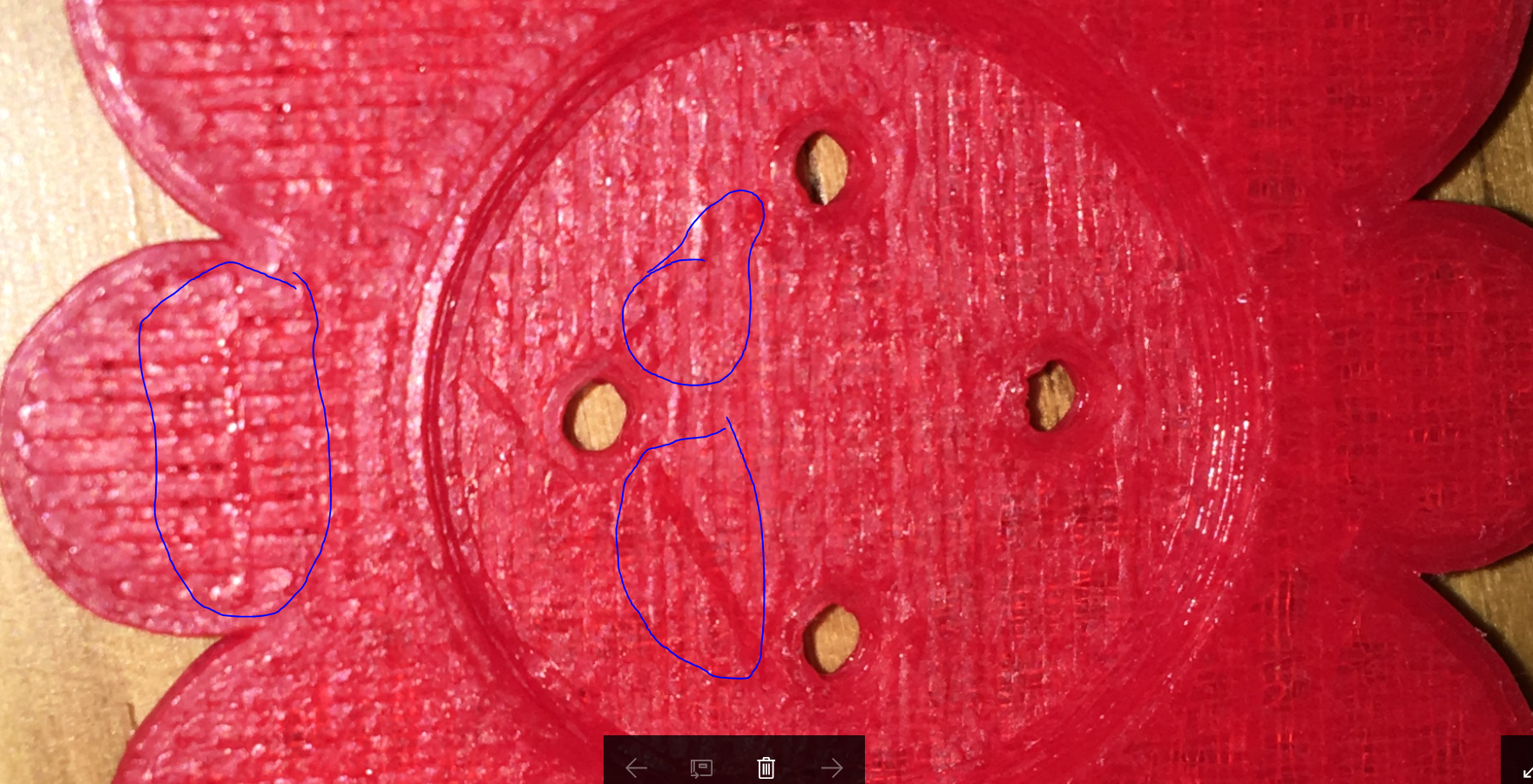

Invité Posté(e) Septembre 4, 2017 Posté(e) Septembre 4, 2017 On dirai qu'il manque une ou deux couches supérieures solides car le remplissage apparaît. Tu es à combien ?

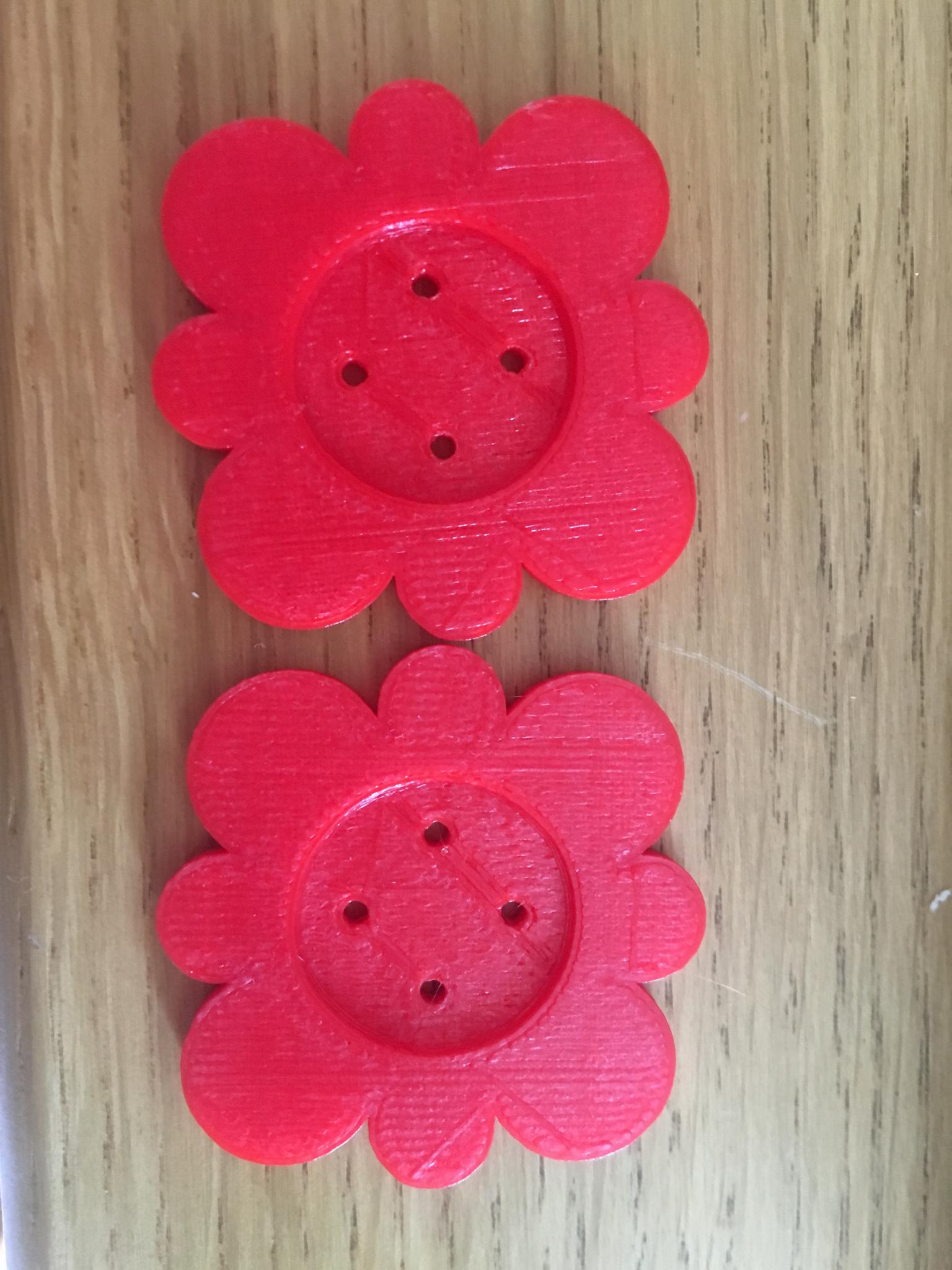

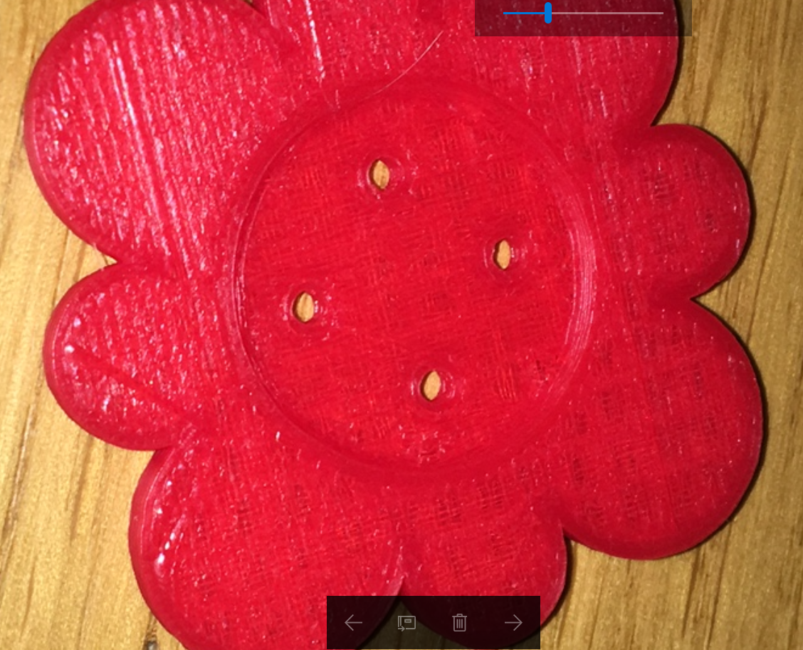

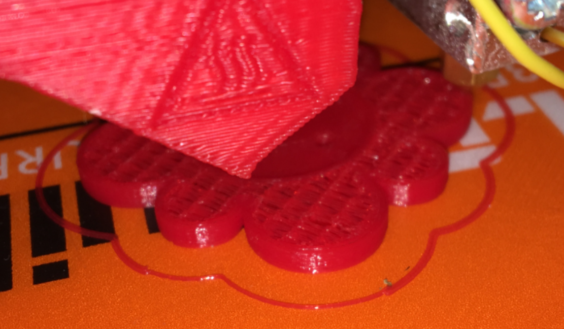

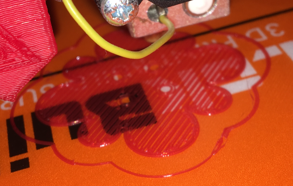

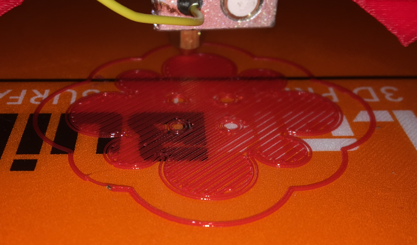

krockdur Posté(e) Septembre 4, 2017 Auteur Posté(e) Septembre 4, 2017 J'ai rechargé le profil smartcub3d de base et passé les couches à 0.15, puis impression (donc 200°C). Pour moi, je vois deux problèmes : - Les trois couches du dessous sont très mal remplie (à l'oeil, environ 0.5mm entre deux rangées) et par endroit une fois la dernière couche terminée, on voit le maillage en dessous. - problème de rétractation première couche 2nde couche, on voit le problème de rétract. pièce finie, en dessous : au dessus Vous en pensez quoi ? merci
biostrike Posté(e) Septembre 4, 2017 Posté(e) Septembre 4, 2017 Ta première couche n'est pas bonne du tout. Ceci expliquant cela. Si tu as installé les profils de base et une bonne température cela ne vient pas d'un problème de température ou de flow. Je te conseille de changer la buse, je pense qu'elle est partiellement bouchée (poussière ou autres).

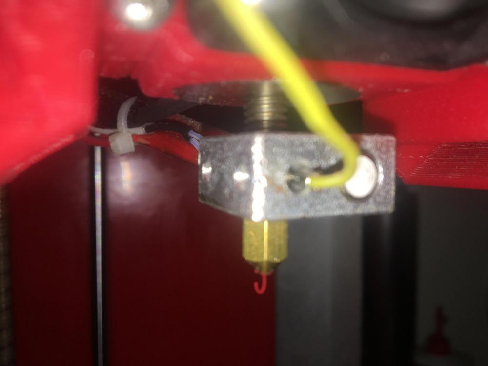

krockdur Posté(e) Septembre 4, 2017 Auteur Posté(e) Septembre 4, 2017 Ok merci @biostrike. Petite question, je n'ai jamais changer la buse et pas envie de casser quelque chose. Il ne faut pas "décâbler" le corp de chauffe et le retirer pour monter la buse ? Si non, comment je peux m'assurer qu'au serrage à chaud, ma nouvelle buse est bien en contact sur le "heat break" ?
biostrike Posté(e) Septembre 4, 2017 Posté(e) Septembre 4, 2017 (modifié) Tu chauffes la buse à 200°. Tu prends une pince multiprise et tu immobilises le corps de chauffe.Ensuite avec une clé à pipe où équivalent tu dévisses la buse tout en empêchant de corps de chauffe de tourner. Pour le re-montage, tu montes à froid et tu resserres à chaud (voir procédure sur le site officiel). https://smartcub3d.com/guide/montage/montage-accessoires-2 -> étape 4 + serrage à chaud (200°) Inutile de débrancher quoi que ce soit. Modifié (le) Septembre 4, 2017 par biostrike

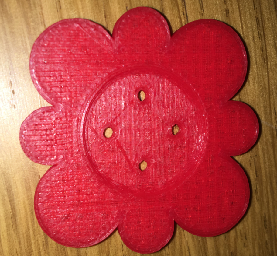

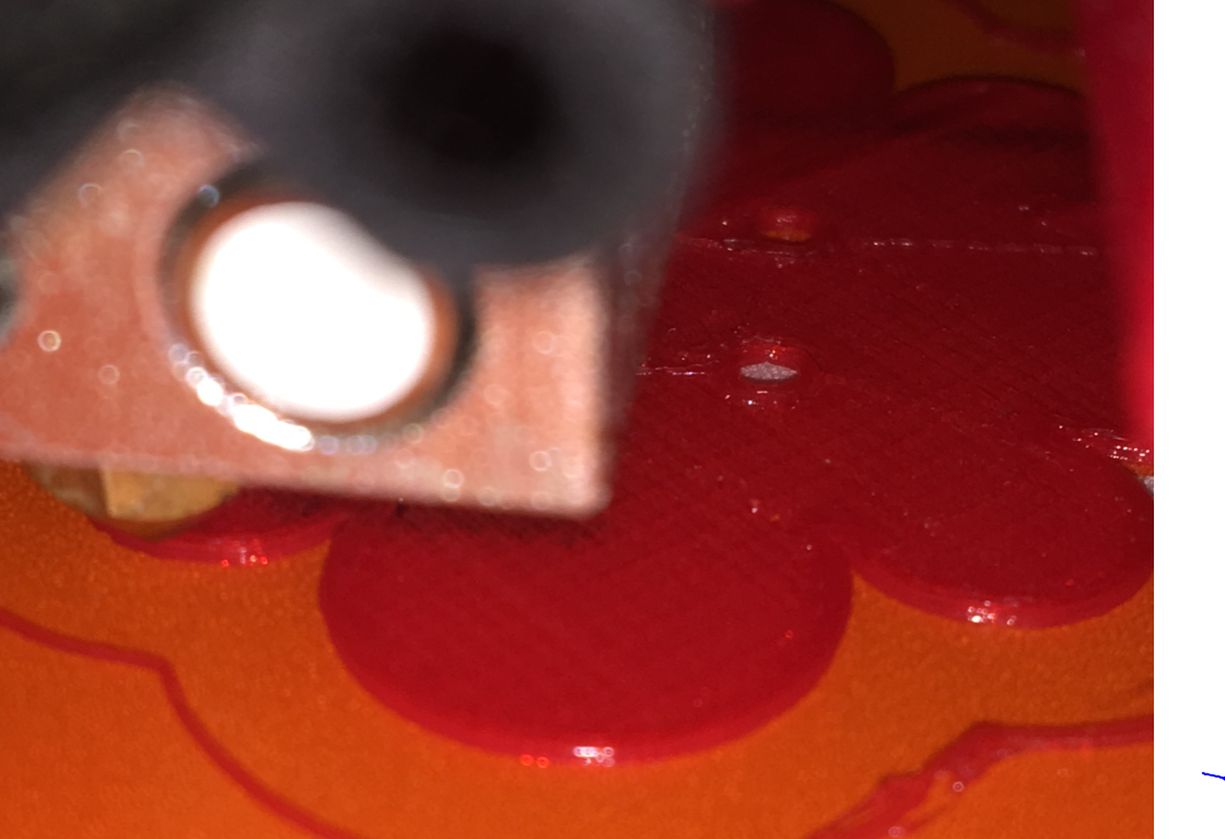

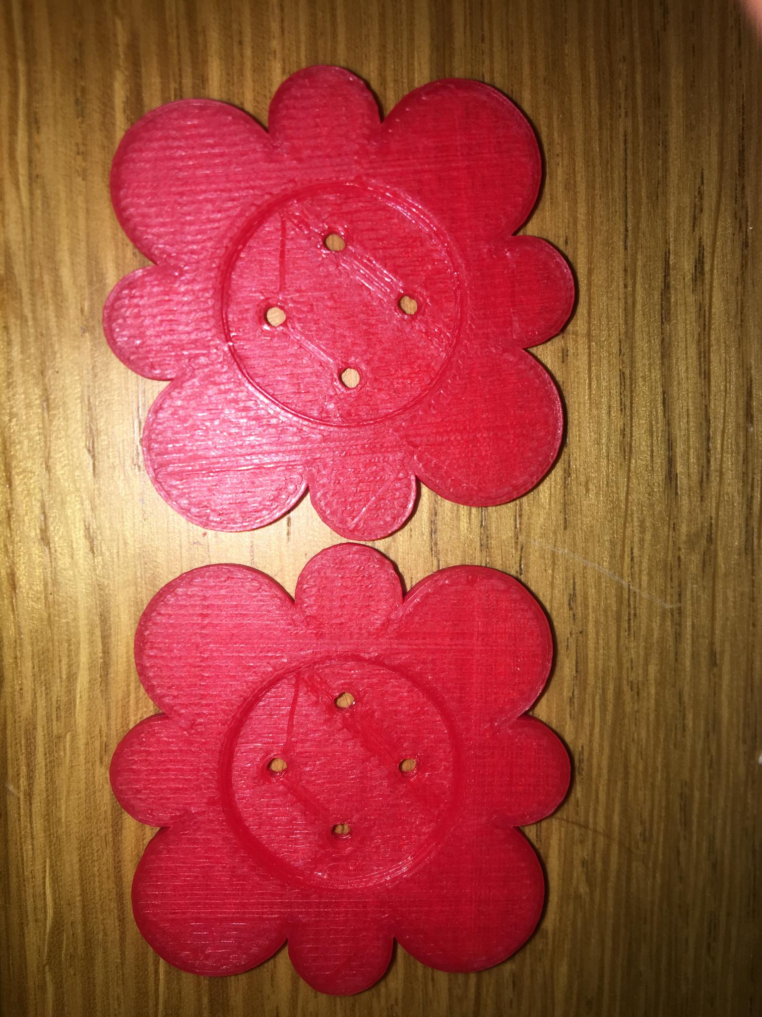

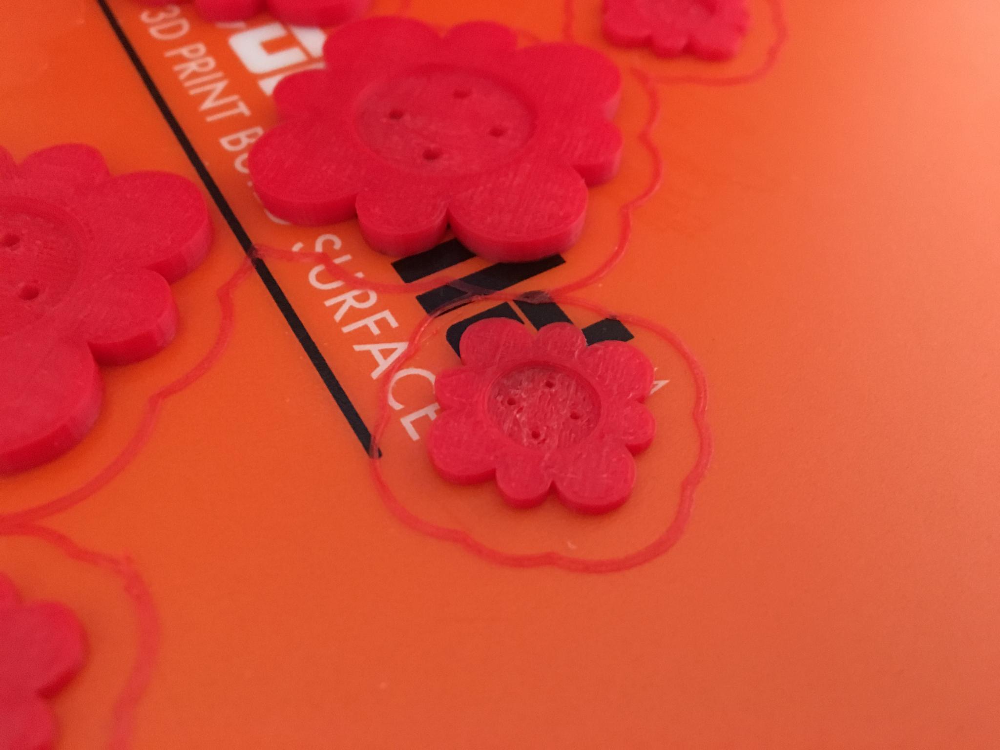

krockdur Posté(e) Septembre 4, 2017 Auteur Posté(e) Septembre 4, 2017 (modifié) C'est bon, buse changée (d'ailleurs, la prochaine je prendrai une pince sans dent pour tenir le corps de chauffe...). Première couche : Première couche sur pièce finie : Dernière couche : Les conditions d'impressions sont les mêmes. Faut il toucher à la largeur des couches (3 premières + 3 dernières) ou alors au multiplicateur d'extrusion ? Ce qui donne une impression pas terrible, ce sont aussi les lignes qui ne sont pas parallèles aux autres. Modifié (le) Septembre 4, 2017 par krockdur
krockdur Posté(e) Septembre 4, 2017 Auteur Posté(e) Septembre 4, 2017 Bon le flash, fait vraiment ressortir les défauts plus que de raison. De visu, ce n'est pas aussi pou*** mais peu mieux faire.
pascal_lb Posté(e) Septembre 4, 2017 Posté(e) Septembre 4, 2017 par hasard as tu le brim et le raft d'activé ? car la ta première couche on croirait une couche du raft....
krockdur Posté(e) Septembre 4, 2017 Auteur Posté(e) Septembre 4, 2017 (modifié) non pas de raft, d'ailleurs c'est le profil simplify3d de base. Aucune modification. Modifié (le) Septembre 4, 2017 par krockdur

biostrike Posté(e) Septembre 4, 2017 Posté(e) Septembre 4, 2017 (modifié) Tu utilises le dernier profil MAJ ? : https://smartcub3d.com/src/notice/Profils_Slic3r_Smartcub3d_2_4_LOKBUILD.zip Pour les lignes active le "retraction vertical lift" = 0.4 (onglet extruder) Tu es certains que dans le "select profill" tu ne sélectionne pas "defaut" ?? Modifié (le) Septembre 4, 2017 par biostrike
krockdur Posté(e) Septembre 5, 2017 Auteur Posté(e) Septembre 5, 2017 Bonjour, Je n'avais pas le dernier profil. Mais ce n'est guère mieux. Oui je sélectionne le bon profil, j'ai supprimé le profil par défaut. Donc avec l'utilisation du profil lokbuild, ça donne : en haut, avec "retraction vertical lift" par défaut donc à 0 et en bas à 0.4 Ici la première "top" couche de remplissage :

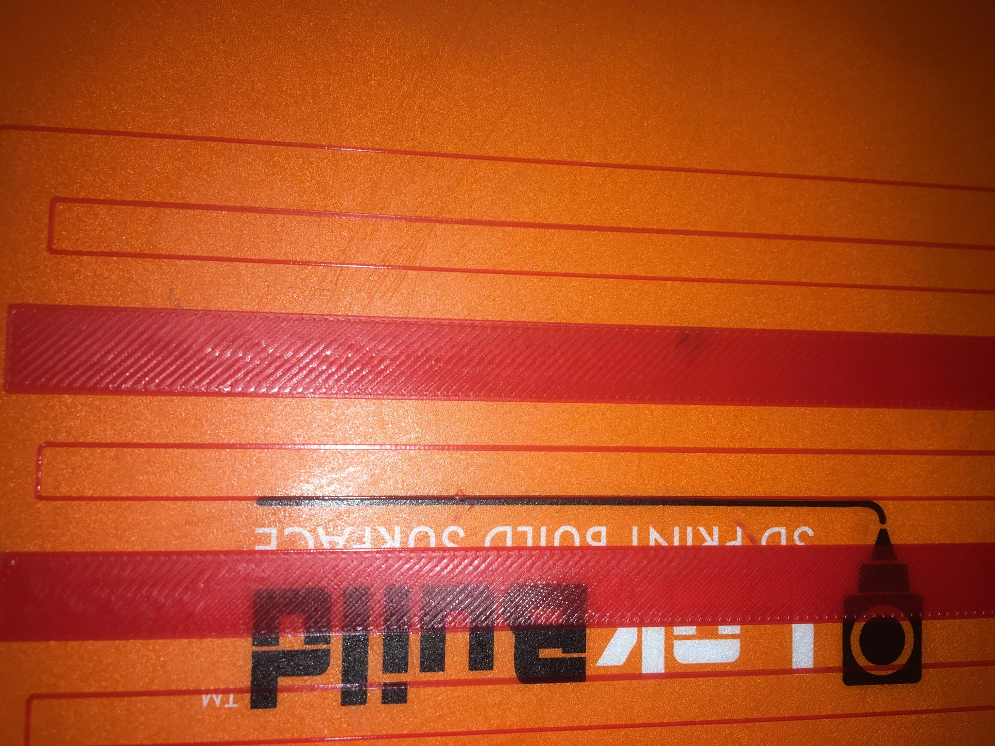

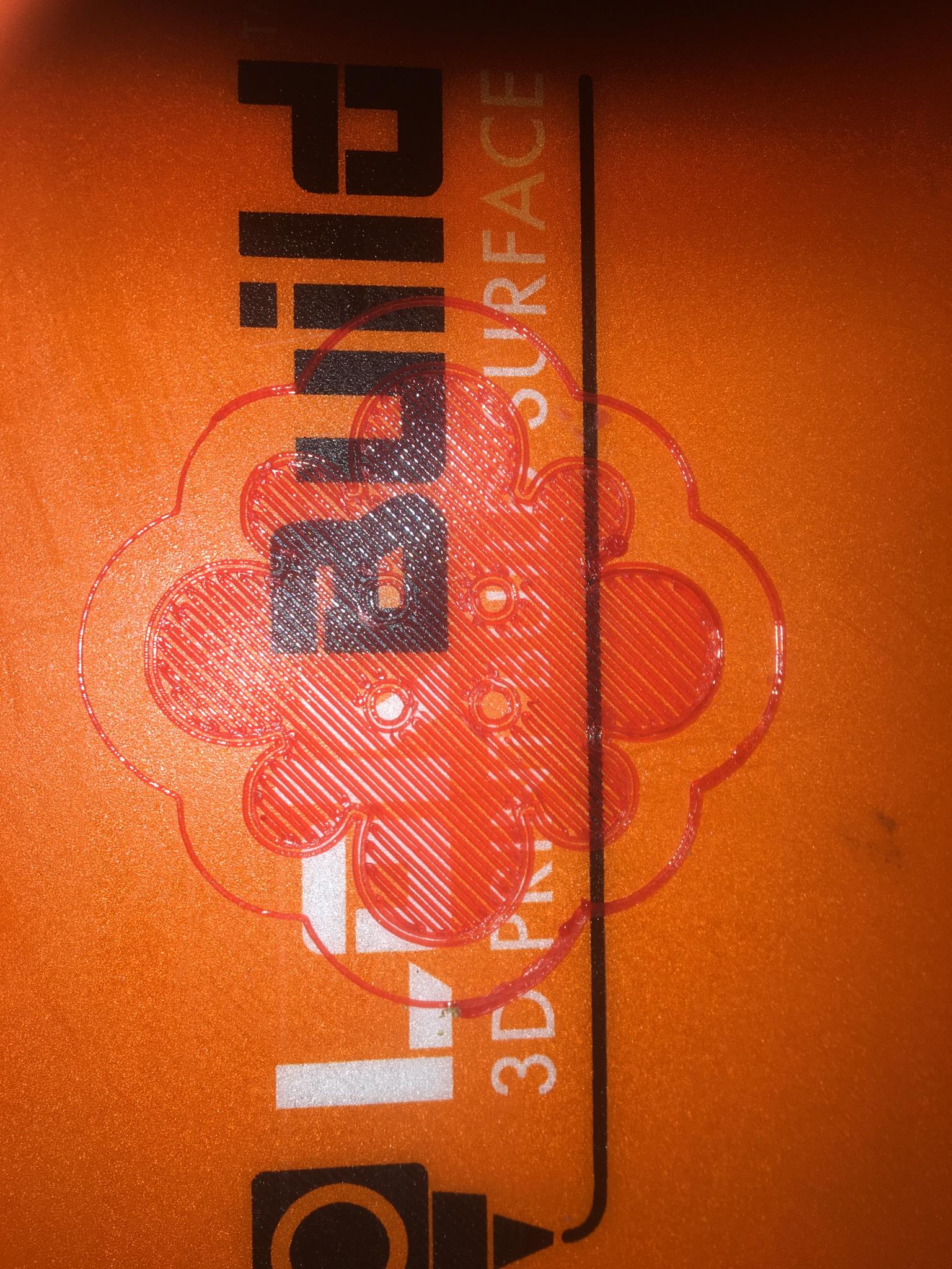

biostrike Posté(e) Septembre 5, 2017 Posté(e) Septembre 5, 2017 Ta première couche n'est toujours pas bonne. Tu devrais lancer la procédure d'étalonnage du Z-offset et essayer de trouver le bon réglage pour avoir une couche esthétique. Si tu as même problème au moment de l'étalonnage, malgré l'essai de diverses valeurs, il faudra contrôler la hot-end, notamment l'insert téflon. Tu n'as pas de fuite au niveau du corps de chauffe (au dessus ) ?

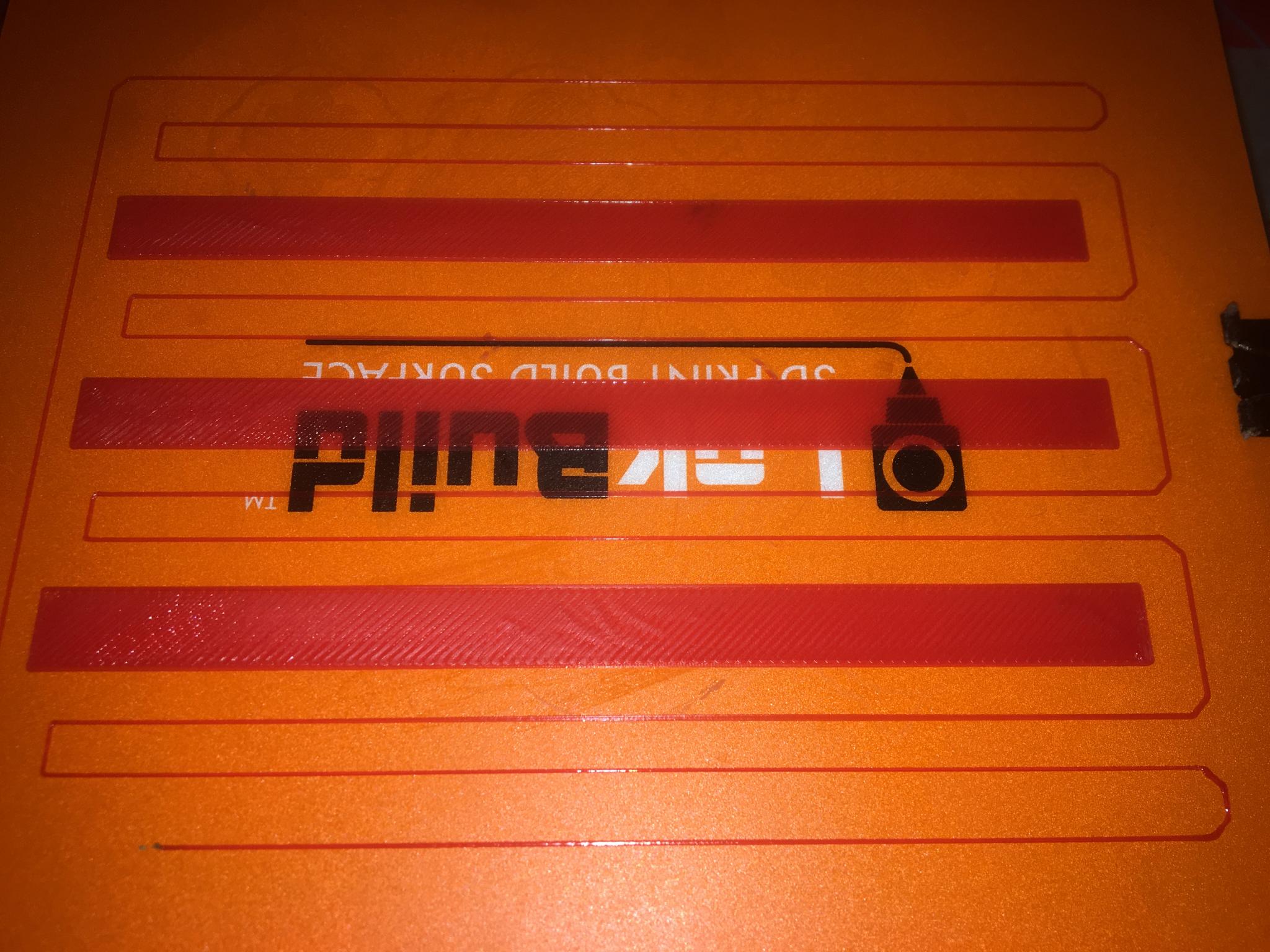

krockdur Posté(e) Septembre 5, 2017 Auteur Posté(e) Septembre 5, 2017 (modifié) J'ai re re re refais la calibration du Z offset dans Repetier, j'ai encore baisser de 0.02 au cas où... mais ca me semble vraiment nickel : Ensuite, je vais direct dans simplify et je lance le print, je n'ai pas du tout le même résultat. edit : sinon pas de fuite Modifié (le) Septembre 5, 2017 par krockdur
biostrike Posté(e) Septembre 5, 2017 Posté(e) Septembre 5, 2017 Ton calibrage est super bon. Donc pas de problème matériel. Donc c'est forcément dans l’utilisation du profil que tu as un problème. Je vais d'envoyer (ce soir) un gcode du bouton, pour faire un test .
