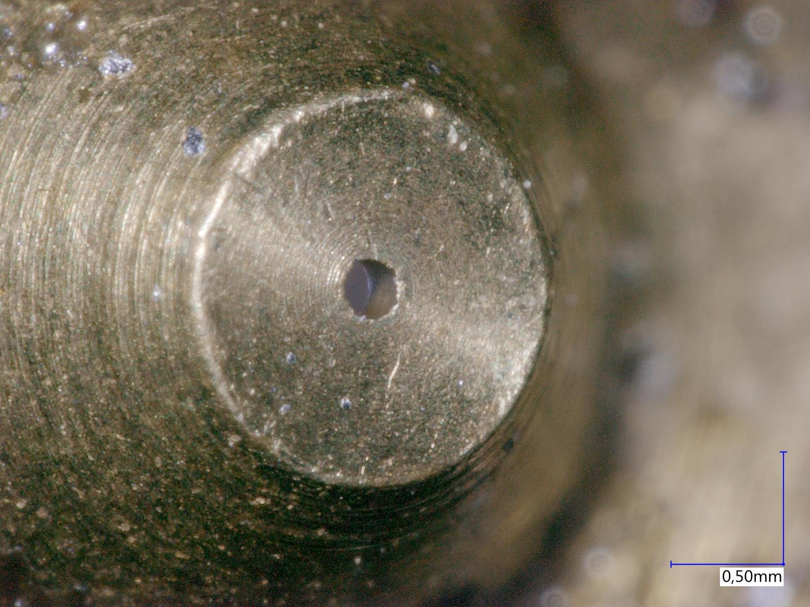

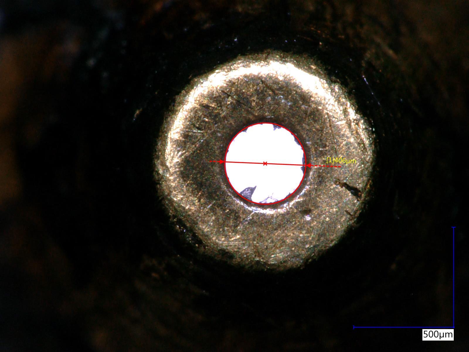

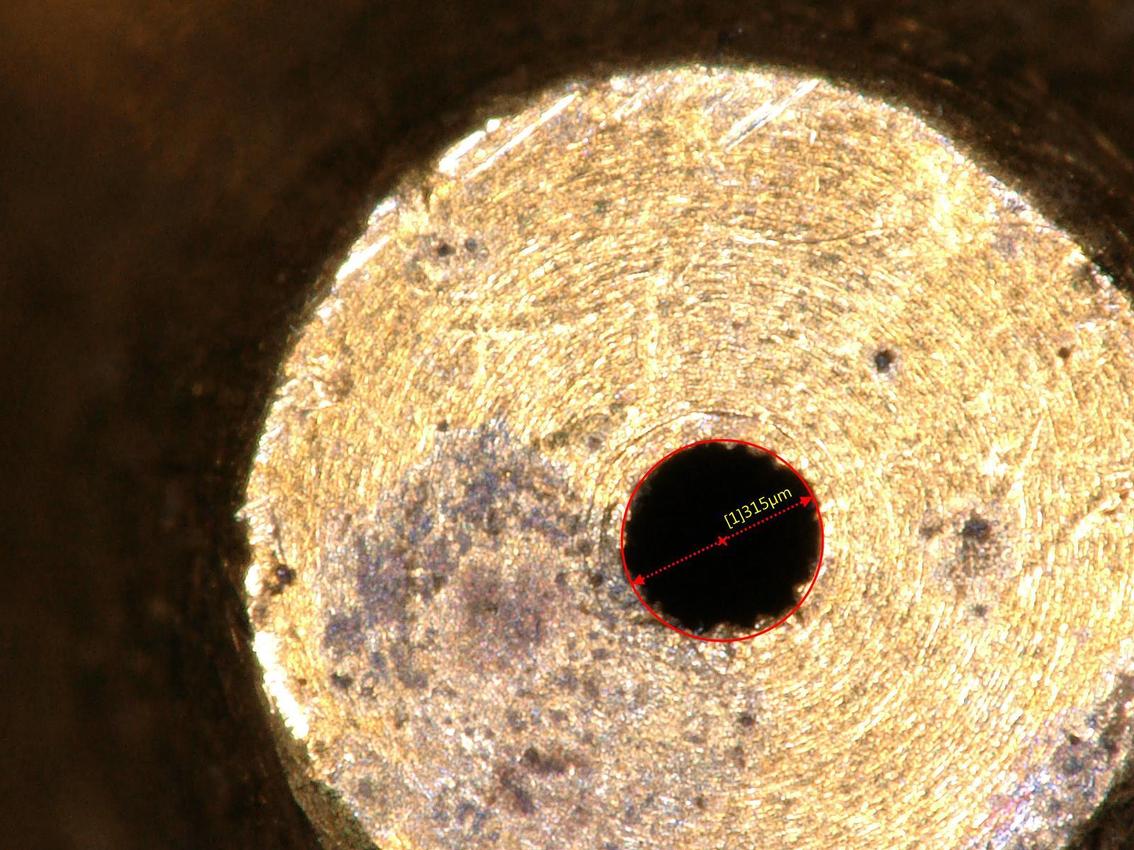

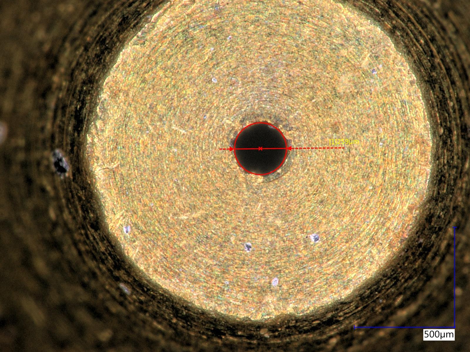

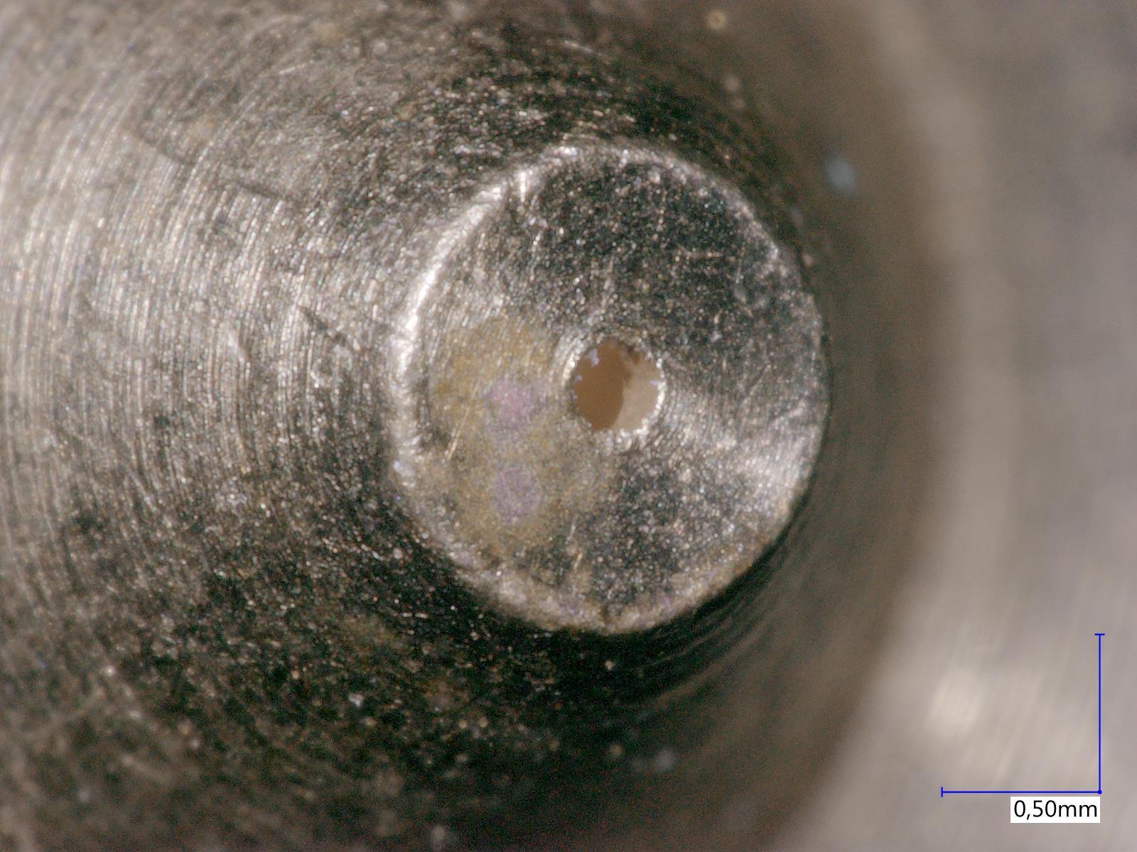

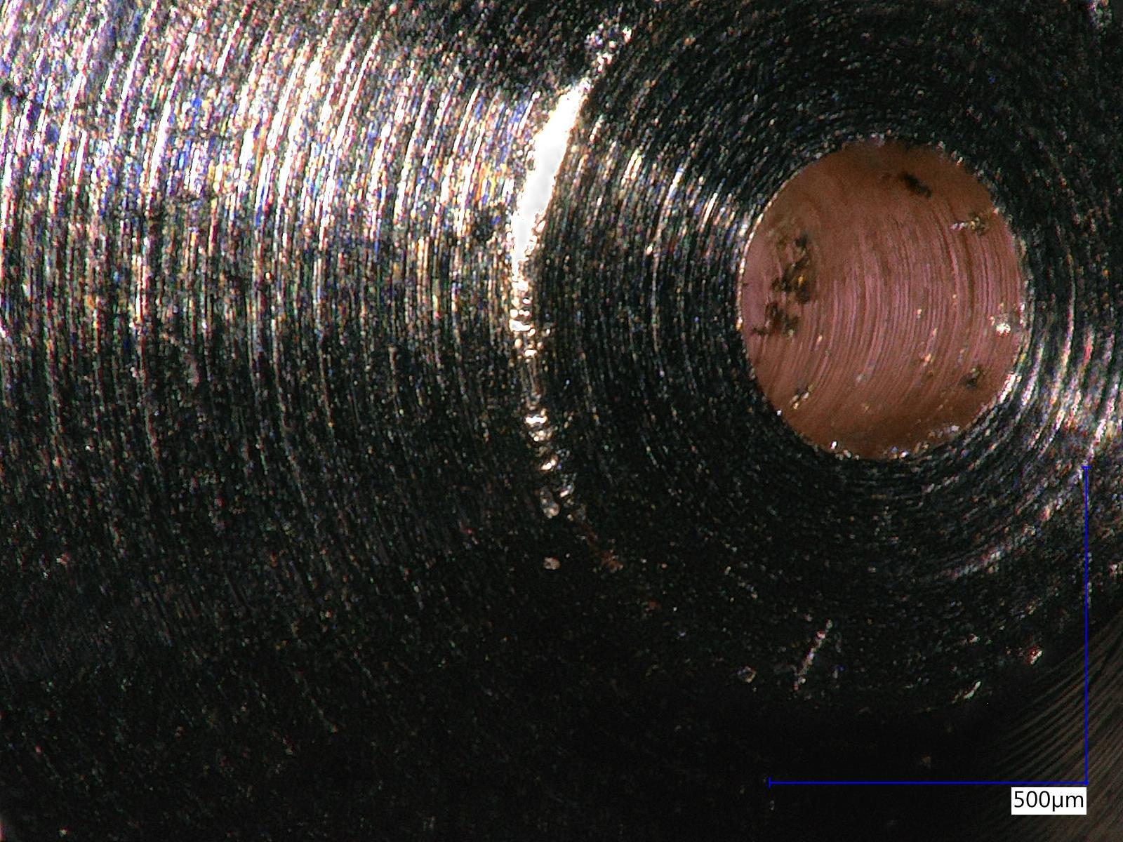

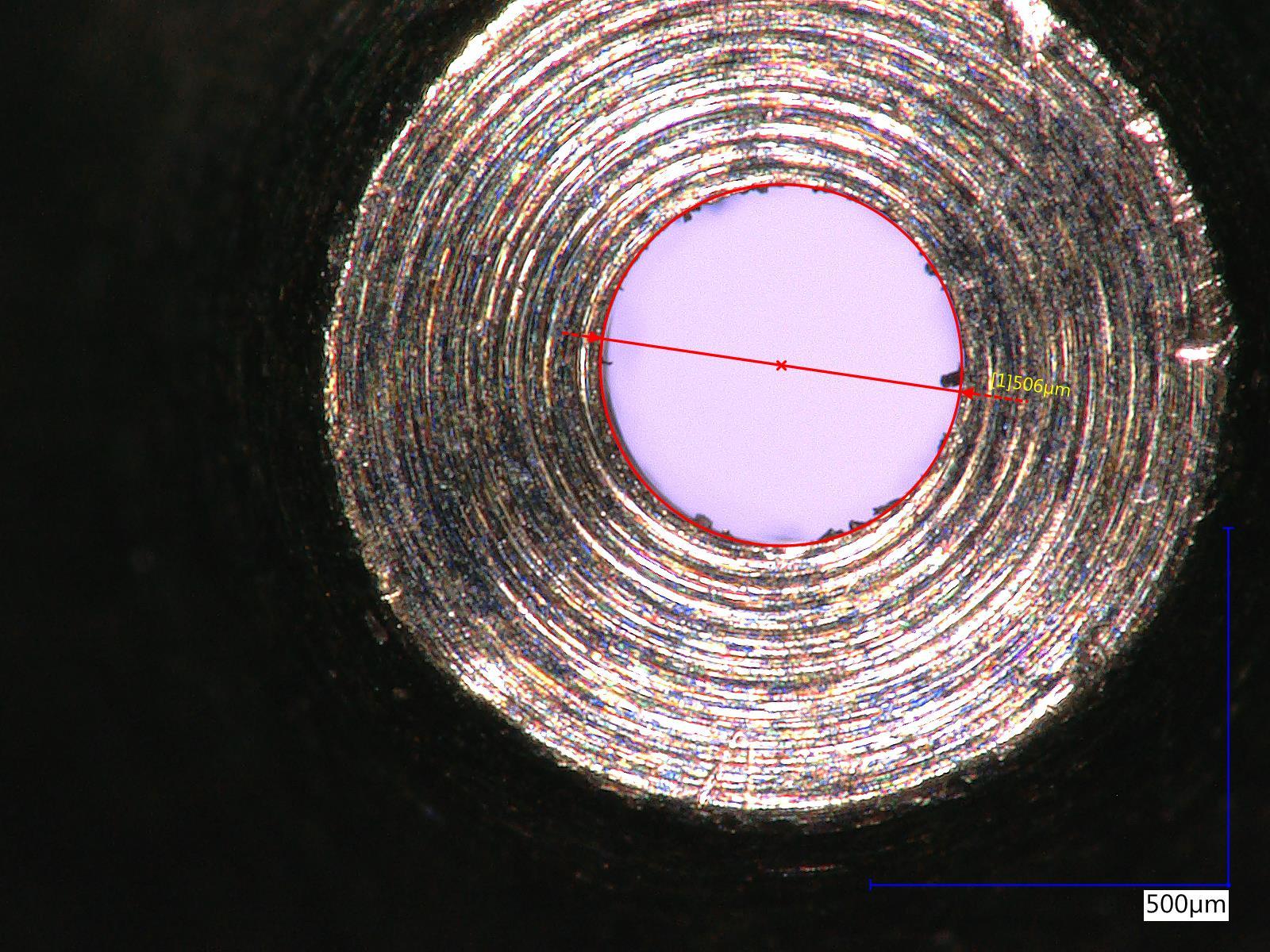

Bref, rentrons dans le vif du sujet. J'ai une dago depuis un an, avec sa buse d'origine, et depuis peu une i3 mk2. J'ai donc décidé de faire une grosse maintenance de la dago, et dans le package il y avait changement de la buse (par une chinoise). Comme j'avais commandé une 0.40mm et une 0.25mm, je décide de tester cette dernière sur la mk2 avec des profils qui vont bien sur Slic3r PE. Plutôt moyennement satisfait du résultat, je décide alors de démonter toutes mes buses (la 0.40 de la dago où j'ai découvert que c'était une E3D originale, la E3D 0.40 de la mk2 et les 0.40 et 0.25 chinoises) pour les soumettre à inspection avec du vrai matériel.

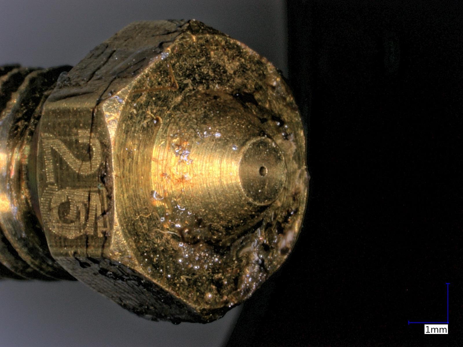

Alors première vérification à la loupe binoculaire, on constate immédiatement la différence de qualité. Ce qui me frappe notamment ce sont les bavures mais surtout le perçage "conique" sur les chinoises. En effet sur les E3D la paroi percée est plus longue et droite, ce qui veut dire qu'avec l'usure, le diamètre est constant, alors que sur les chinoises ce diamètre s'agrandit.
Seconde inspection au microscope:

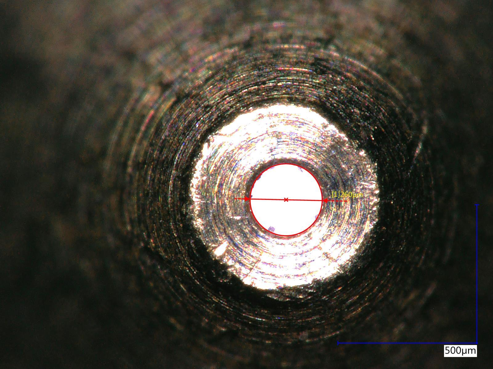

Buse chinoise 0.25mm qui a passé moins de 100 grammes:
Vue de loin avec le marquage, le trou semble rond mais...
C'est moins net, et sans la 3D de la binoculaire, on ne distingue pas le perçage conique.
La mesure indique 259µm, c'est plutôt pas mal pour une chinoise.

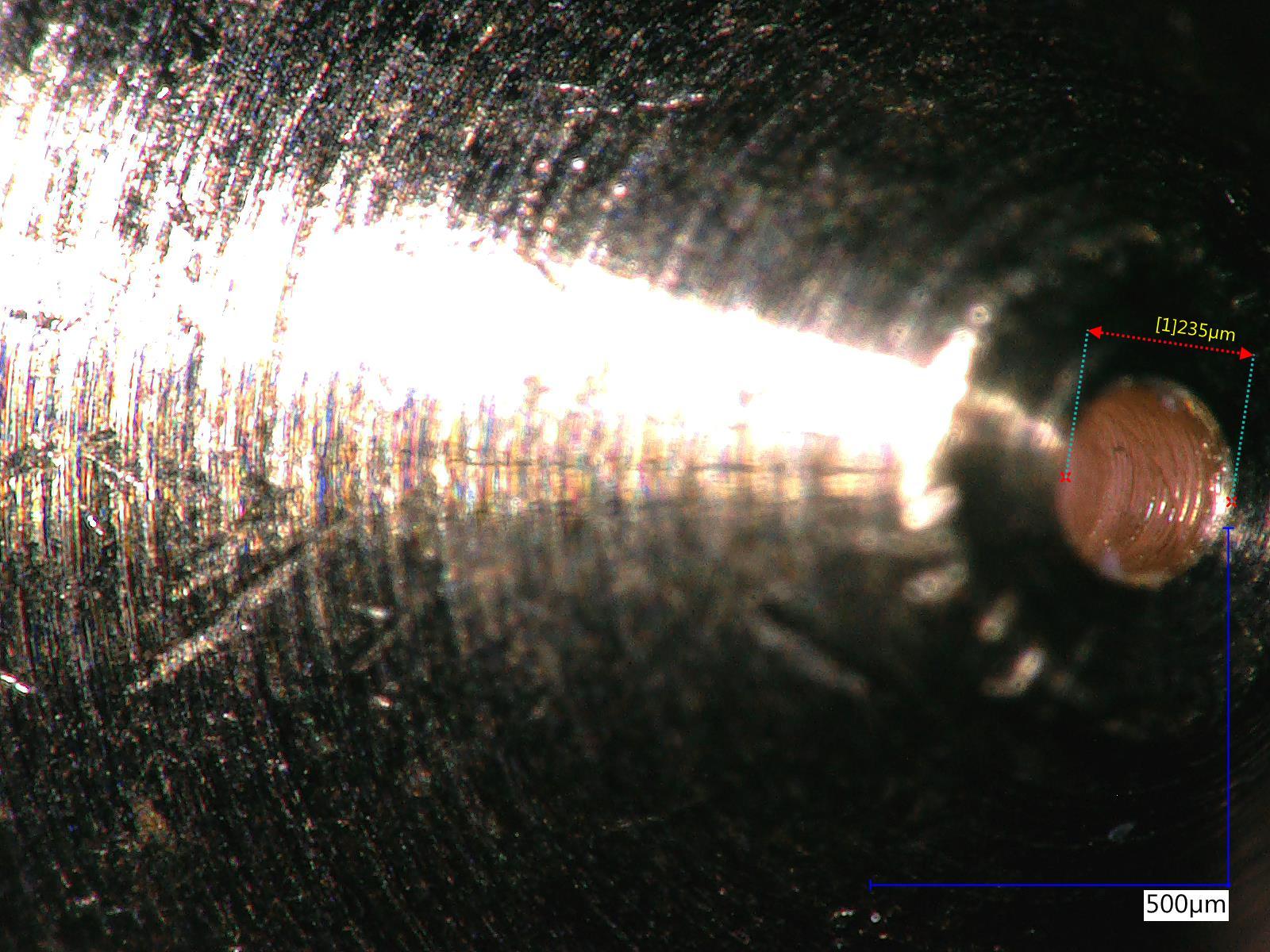

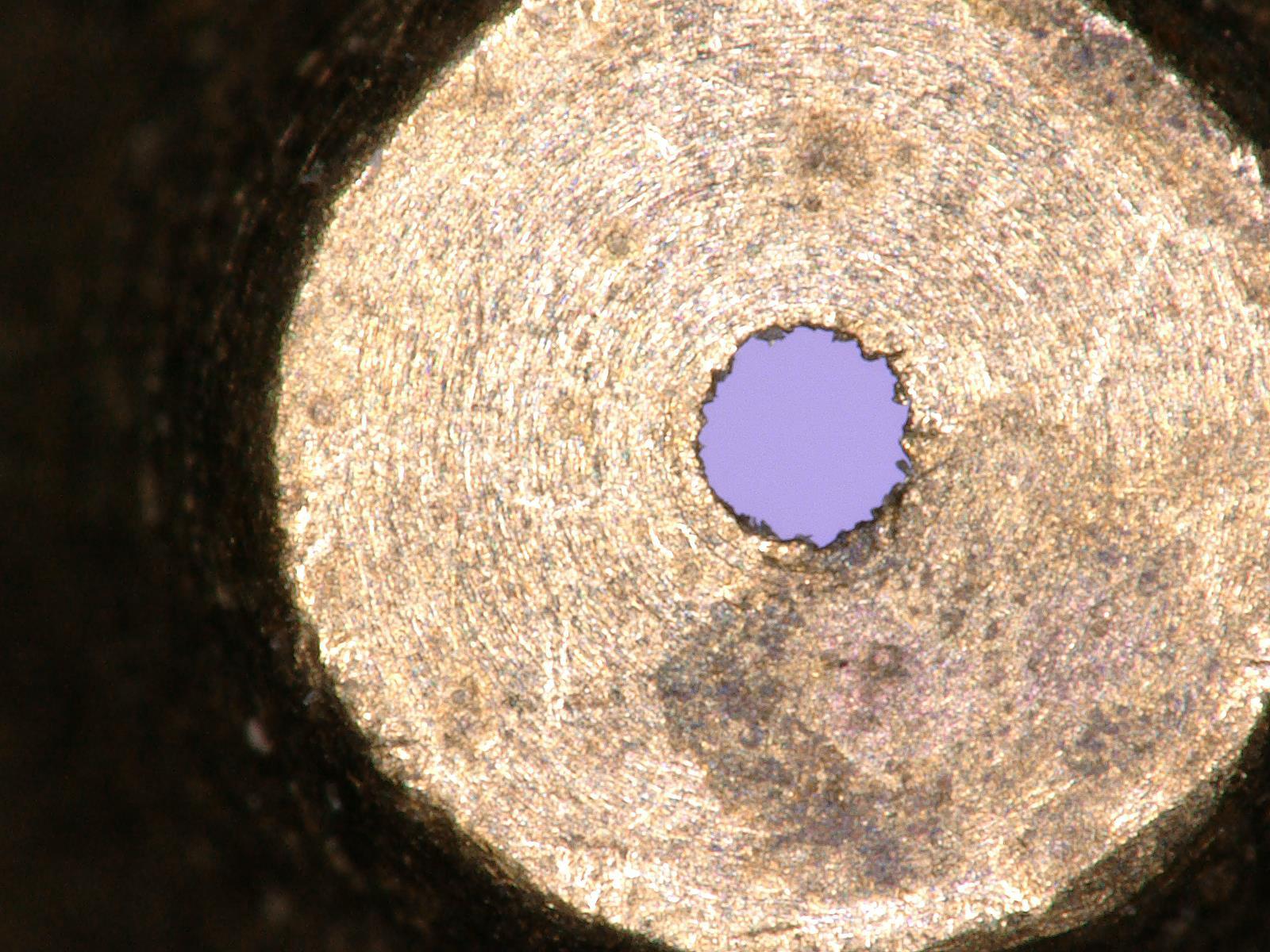

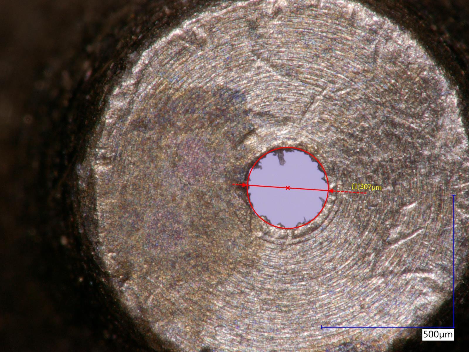

Passons à la 0.4 chinoise, neuve jamais servis:
On voit bien que la paroi est fine
Le trou est bourré de bavures, et le diamètre n'est que de 307µm. Certainement qu'elle atteindra son diamètre optimal après avoir passé quelques centaines de grammes de filament.

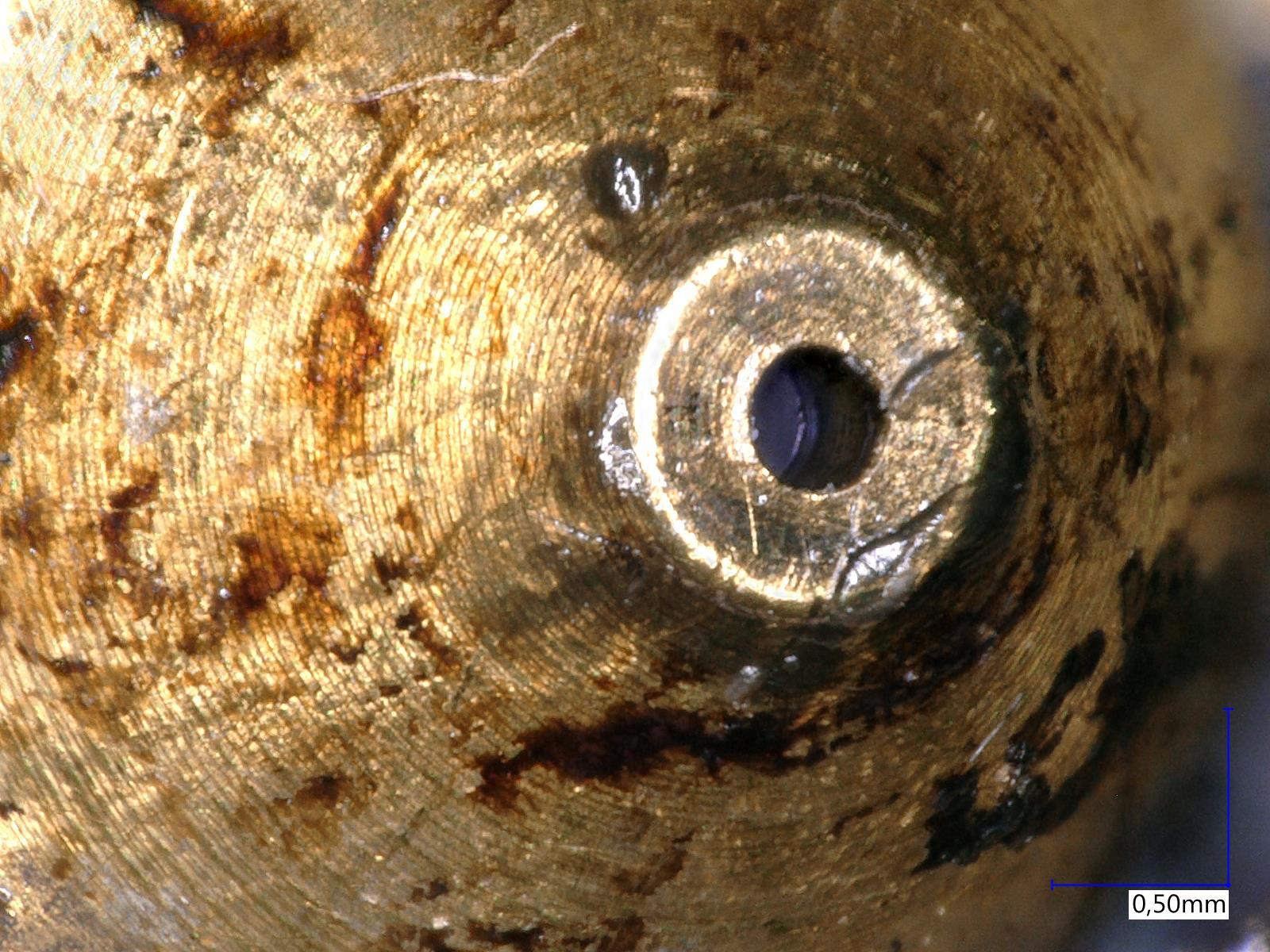

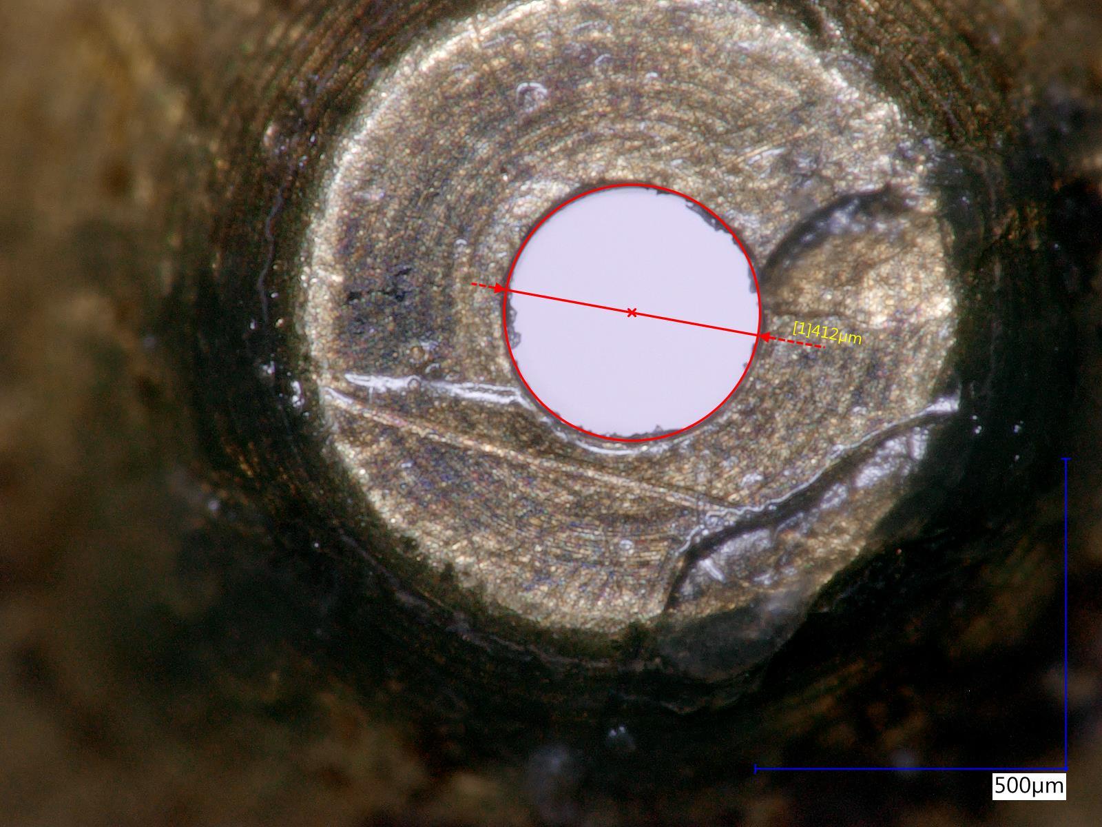

Au tour de la 0.4mm E3D de la i3 MK2 qui a passé entre 1 et 2kg:
Déjà c'est bien rond et propre.
La paroi est bien plus épaisse et le perçage droit, mais ça ne rend pas sur la photo.
Notez la précision du perçage, les bavures n'en sont pas, ce sont des résidus de PLA.
La mesure de 412µm est à la hauteur de l'aspect.

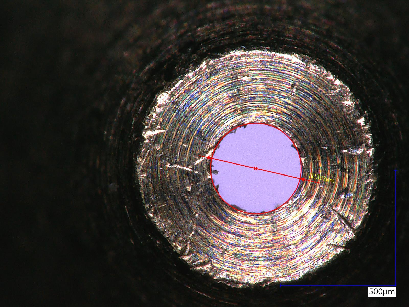

Maintenant la E3D 0.4 de la dago qui a passé un bon 10kg, j'ai reconnu une E3D originale aux poinçons, et je n'ai plus eu de doute au microscope:
Elle a bien vécu, et bien raclé le plateau de nombreuses fois, mais pourtant:
Le diamètre de 406µm est juste parfait, pas mal pour une dago :-)

Intéressant d'avoir des mesures car le sujet a été évoqué plusieurs fois avec ceux qui utilisent du e3d original et leur ressenti confirme tes résultats. Les têtes complètes ont aussi meilleur réputation que les copies. Si tu as les 2 ça serai intéressant de comparer les mesures
effectivement il n'y a pas photo :)
je pensais bien qu'il y avais une différence entre les modeles, je pensais surtout au diamètre qui n'est pas toujours bon sur les chinoises mais le reste n'est pas mal non plus... c'est vrais que lorsque l'on est bien équipé c'est plus facile de se faire une idée
en tout cas merci de ce comparatif

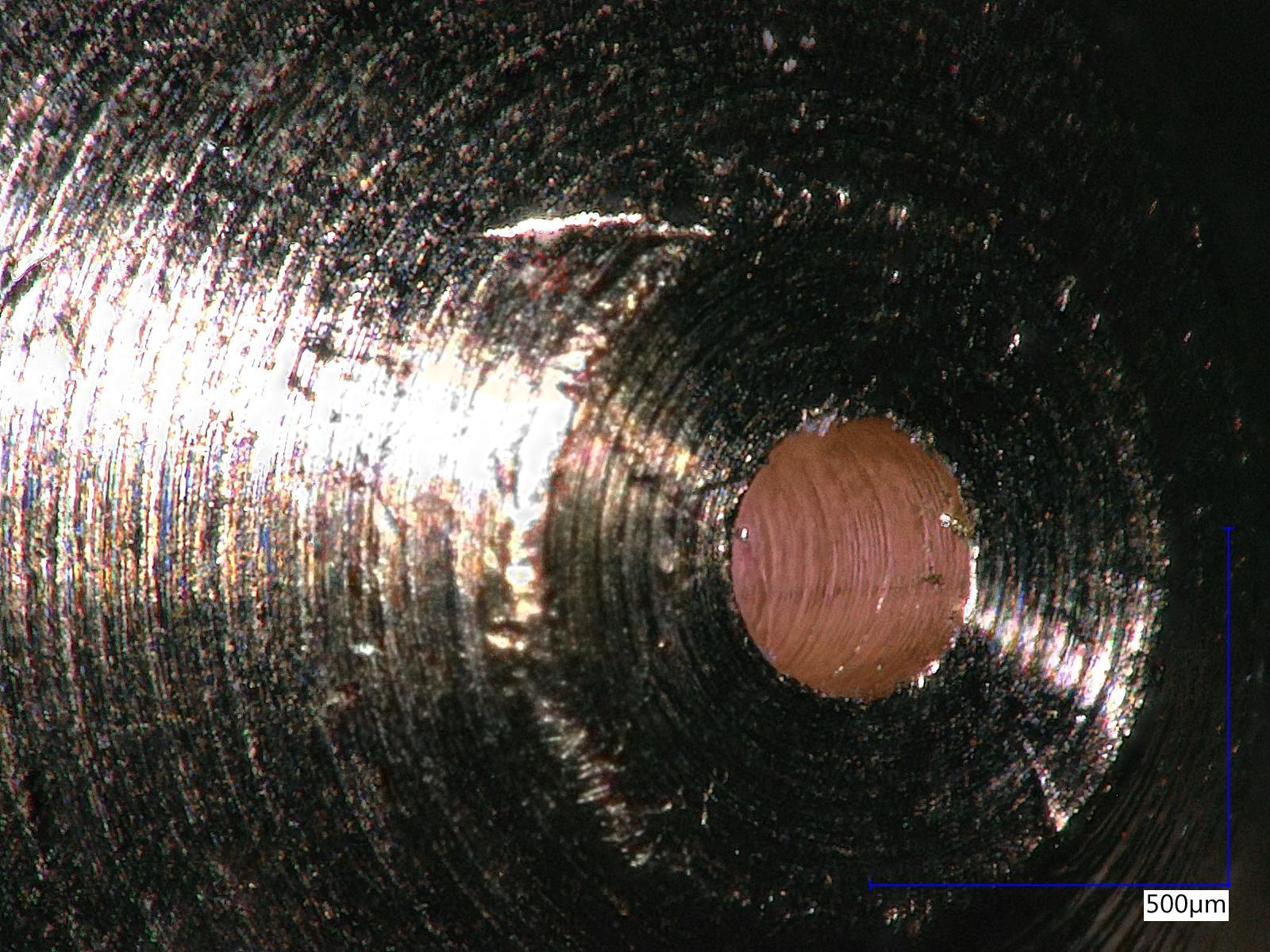

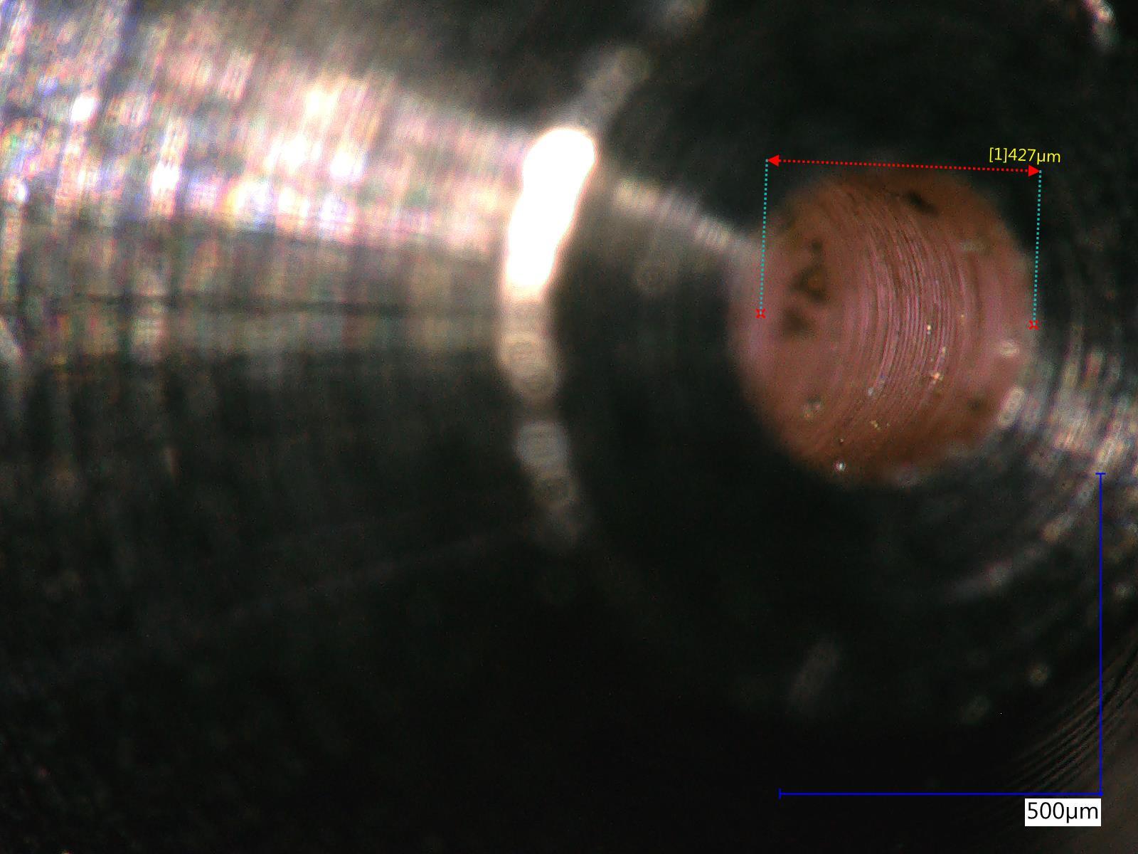

Bonjour à tous,

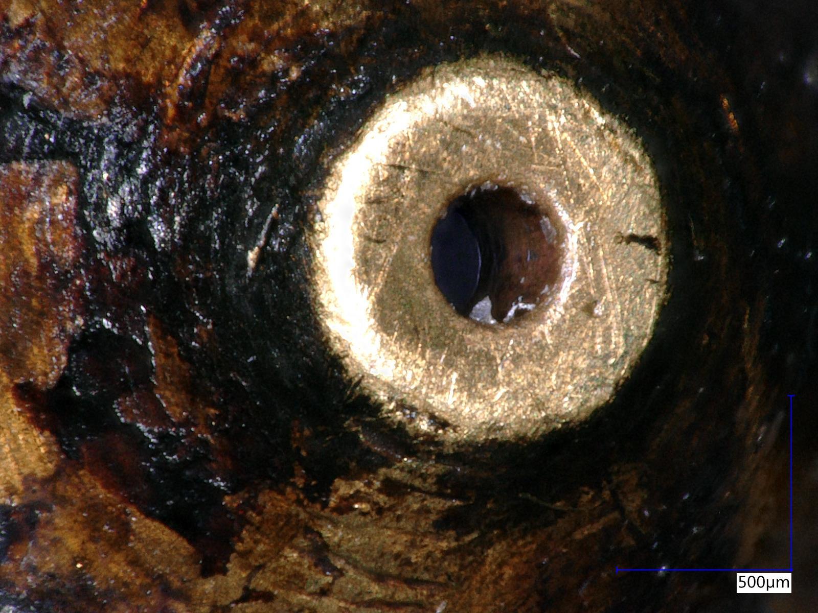

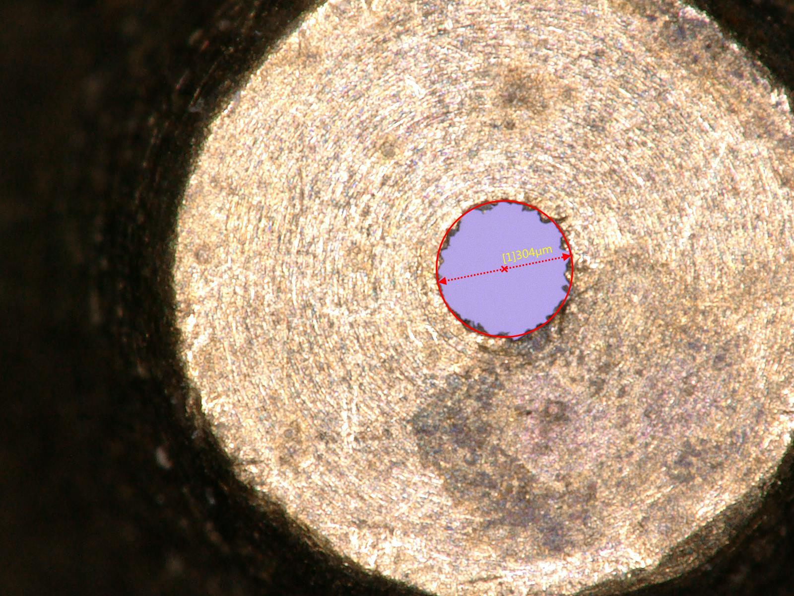

Comme promis, voici les résultats des comparaisons d'une buse à température ambiante et à >150°C. Mais pour commencer, je plante le décor car j'ai aussi fait quelques mesures complémentaires. Je suis partis de la buse chinoise de 0.4mm qui n'en mesurait que 0.3. Rappelez-vous, celle avec plein de bavures :

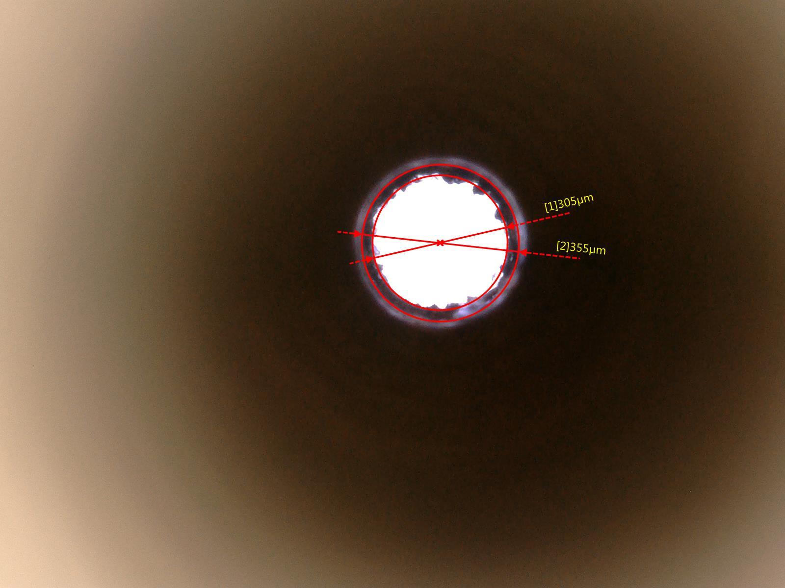

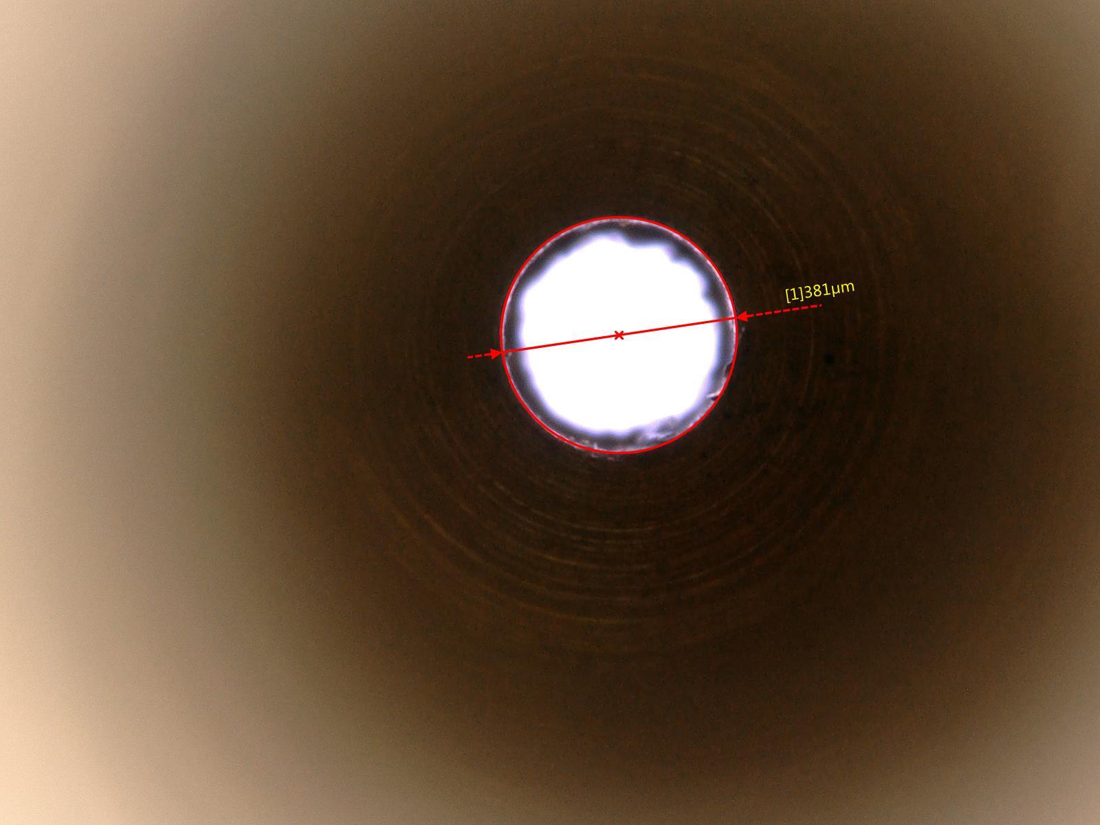

J'ai voulu avoir le cœur net sur cette histoire de perçage conique, car je voyais quelque chose en vue stéréoscopique, mais impossible à montrer en 2D. J'ai donc retourné la buse pour y faire des mesures par l'intérieur.

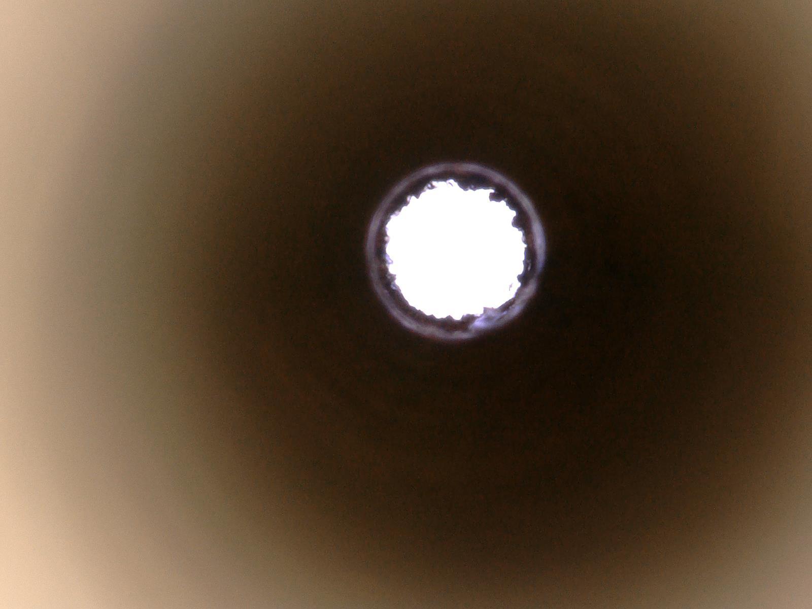

Tout d'abord un aperçu de ces fameuses bavure depuis le côté obscur :
Là on se rend bien compte que le trou percé est légèrement plus grand que les 300µm mesuré précédemment. Donc ni une ni deux, on mesure :

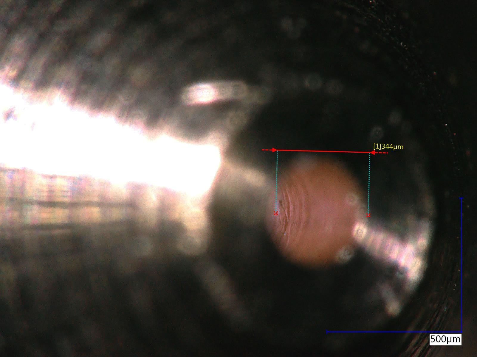

Je retrouve les 300µm au niveau des bavures, ce qui confirme la mesure faite par l'autre côté, et maintenant on mesure le vrai diamètre du trou au niveau de la pointe, ici 350µm.
Et si on remonte le long de la buse jusqu'à l'embouchure du perçage pour il refaire une mesure de diamètre :0_4_int_corps.thumb.jpg.52f8a9f699b8d163669bf99cf5b51549.jpg
On s'aperçoit qu'il est de 380µm, ce qui peut soit démontrer le côté conique que j'observais en 3D, soit rentrer la l'erreur de mesure due à la difficulté de cibler précisément les points car avec une si faible profondeur de champ et les réflexions lumineuses, le focus n'est pas simple à faire, c'est assez subjectif. Mais dans tous les cas, on est bien inférieur aux 400µm attendu.

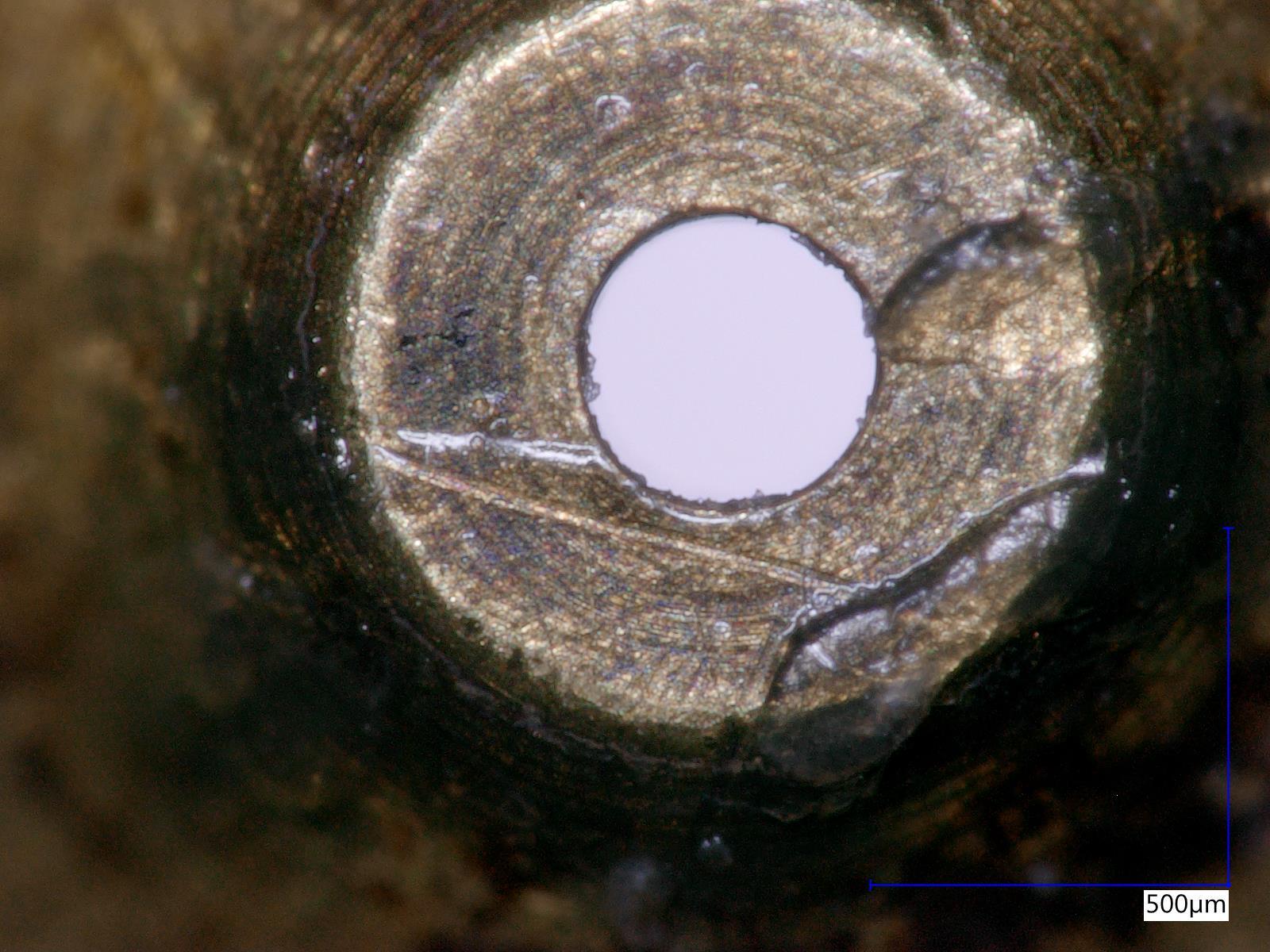

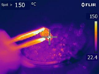

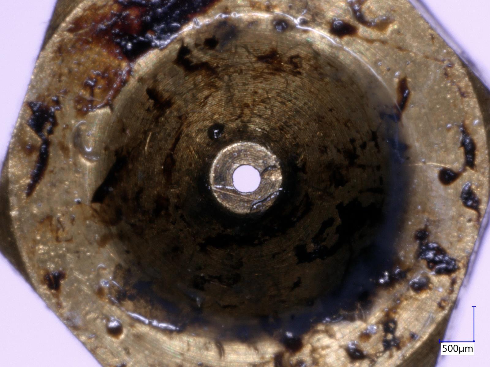

Si on en revient maintenant à la question initiale de la dilatation en température, je n'ai pas constaté visuellement de changement (hormis la couleur qui est devenue un peu plus or que laiton peut-être), je met la photo pour la forme :
Peut-être 10µm, mais c'est vraiment dans l'erreur de mesure. De plus le protocole de test pour ce cas particulier est tout sauf scientifique ou précis. En effet, j'ai fait chauffer la buse en la maintenant avec une pince à 370°C, en espérant qu'elle ne redescende pas trop vite sous les 200°C le temps d'aller poser l'échantillon sous le microscope. En plus j'ai remarqué que le pas de vis joue le rôle de dissipateur thermique car il est à l'air libre. En principe je ne dois pas être trop loin de la réalité vu les différentes vérifications que j'ai pu faire à la caméra thermique. Photo bonus :
Je n'ai pas réussi à faire la photo de la buse toute blanche avec la pince dans une main et la caméra dans l'autre, mais c'est plus pour montrer ma façon de vérifier les mesures. On va dire que j'ai un indice de confiance moyen dans la véracité de cette mesure particulière.
