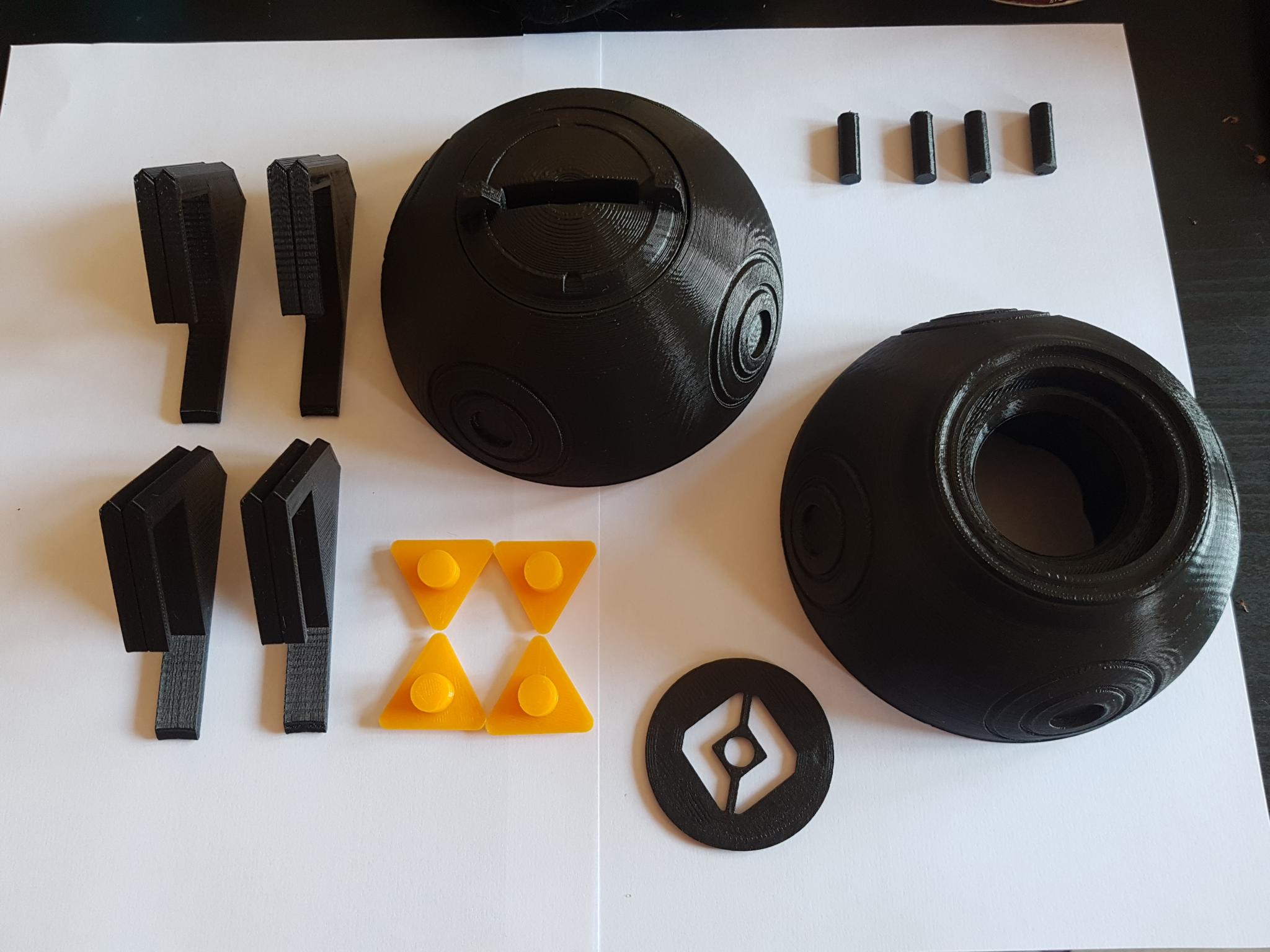

Trajectory Posté(e) Septembre 5, 2017 Posté(e) Septembre 5, 2017 Salut à tous ! Pour un collègue de boulot je me suis lancé dans l'impression d'un spectre du jeu video Destiny.Le modèle est tiré de Thingiverse mais comme j'aime faire les choses à fond, j'ai simplement décidé de l'agrandir à 200%. Pour vous faire une idée le diamètre du "corps" fait à peu près 13cm J'ai déjà imprimé toute les pièces noires et orange. Là, j'attaque tout ce qui est blanc. Le "problème" c'est qu'à la base, la lumière provient d'un module à led trouvable sur amazon. Comme j'ai agrandi la totalité du modèle, celui-ci sera très certainement alimenté par un arduino (esp8266) qui, histoire de se rendre utile pour autre chose que juste faire de la lumière, deviendra un notificateur (sms; appel en cours, manqué, mail, etc...) reste à voir si je met ça sur battery ou si je lui fait sortir un port USB du cul ... Chaque pièce sera évidemment imprimé avec : Ma SmartCub PLA Noir, Orange, Blanc, 1.75mm de chez Grossiste3D imprimé à 210° pour 50° pour le HeatBed Buse de 0.4mm ESP8266 (Wemos D1 mini de chez AliExpress) 1 LED J'ai en moyenne 7 à 11h d'impression pour chaque morceau, alors j'imagine que j'aurais terminé l'impression d'ici jeudi ou vendredi 3

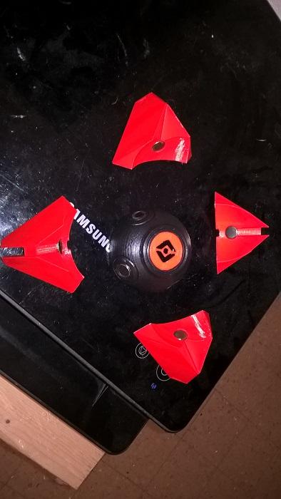

As3uS Posté(e) Septembre 5, 2017 Posté(e) Septembre 5, 2017 Salut ! je l'ai imprimer j'ai aussi un poil augmenter la taille ! il rends super bien avec les aimants qui vont bien en néodyme. C'est le plus beau modèle de spectre je trouve bon print.
Trajectory Posté(e) Septembre 5, 2017 Auteur Posté(e) Septembre 5, 2017 il y a 30 minutes, As3uS a dit : Salut ! je l'ai imprimer j'ai aussi un poil augmenter la taille ! il rends super bien avec les aimants qui vont bien en néodyme. C'est le plus beau modèle de spectre je trouve bon print. Tu avais pris les mêmes aimants que ceux proposé (une autre référence peut-être ?)? au départ je voulais prendre de la colle de peur que les aimants ne tiennent pas assez ...
sherco58 Posté(e) Septembre 5, 2017 Posté(e) Septembre 5, 2017 Bien joué, super travail. Il ta pris combien de temps ?
Trajectory Posté(e) Septembre 5, 2017 Auteur Posté(e) Septembre 5, 2017 Merci, je doit être à 15h pour les parties noir. 10 minutes pour le orange, et très certainement une dizaine d'heure pour le blanc.
As3uS Posté(e) Septembre 5, 2017 Posté(e) Septembre 5, 2017 (modifié) Bah moi j'ai imprimer de tel manière à ce que les empalcements fasses 1cm/2mm j'ai acheter ceux-la 2.2kg de traction je peux te dire que ça bouge pas tu risquera pas de perdre une aile en route !!https://www.amazon.fr/gp/product/B06X977K8L/ref=oh_aui_detailpage_o06_s00?ie=UTF8&psc=1 Un point de super glue et hop c'est réglé. Modifié (le) Septembre 5, 2017 par As3uS
Trajectory Posté(e) Septembre 5, 2017 Auteur Posté(e) Septembre 5, 2017 ah sympa, en plus les 10mm ça rentre niquel dans les emplacements (reste 1/2mm tout autour). Je commande direct merci. Histoire de râler un peu à voix haute ou presque, j'étais en train d'imprimer l'une des "ailes" (blanc) du ghost quand mes chats, jouant frénétiquement pas loin de l'imprimante l'ont tout simplement débranché T__T j'étais à 90% de l'impression. Maintenant je doit tout recommencer

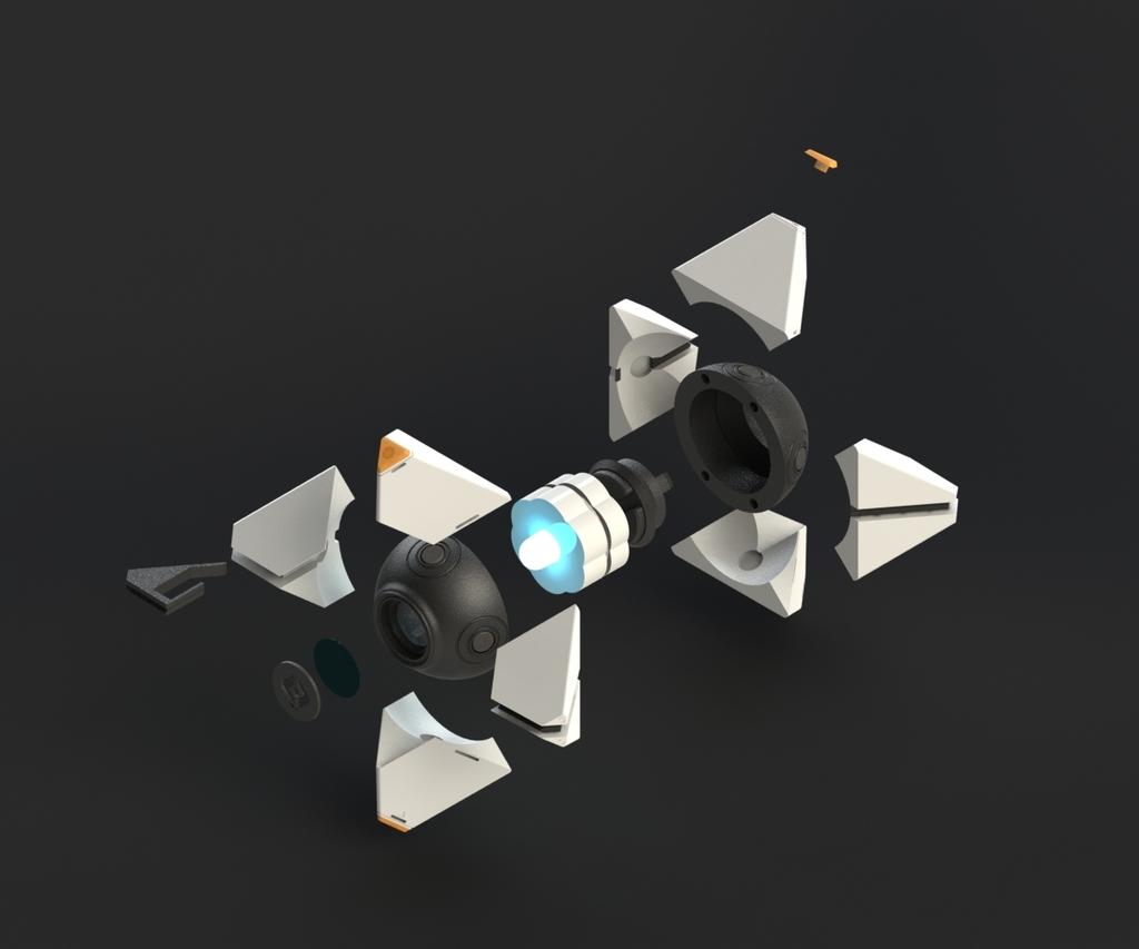

Trajectory Posté(e) Septembre 8, 2017 Auteur Posté(e) Septembre 8, 2017 Salut salut ! J'avance doucement avec l'impression des 4 premières parties en blanc. Encore 4, et c'est partie pour l'assemblage. On s'en rends pas forcement compte, mais avec les ailettes c'est quand même vachement grand (et lourd). J'ai vraiment hâte de voir ce que ça va donner une fois terminé. Le problème qui se pose maintenant c'est comment je vais mettre la lumière à l'intérieur. L'arduino était très largement envisagé, mais disons que je n'ai pas les talents nécéssaire pour modéliser une sorte de support pour la led et l'arduino à l'intérieur du corps du Spectre Du coup je vais voir... 1
jef Posté(e) Septembre 8, 2017 Posté(e) Septembre 8, 2017 c'est pas forcément compliqué. tu veux mettre des effets de lumière pour y mettre un arduino? la lumiere sera juste dans l'oeil central c'est bien ca? Il faudra que tu prévois un endroit pour un mini interrupteur. Si tu comptes mettre un arduino, regarde bien la place. il existe des arduino nano, c est vraiment petit. avec une prise 9v, tu peux y mettre une pile 9v standard. Mais la question est : as tu vraiment besoin d'un arduino? Il faut aussi que le spectre soit démontab,e pour pouvoir changer la batterie
Trajectory Posté(e) Septembre 8, 2017 Auteur Posté(e) Septembre 8, 2017 L'arduino est envisagé parce que j'aimerais en faire un notifier android (comme dit dans le premier post). Parce que bon... Soyons réaliste, après des dizaines d'heures d'impression, autant rendre ce truc utile un minimum ^^ J'ai opté pour un Wemos D1 mini sans battery car du coup je vais faire un trous à l'arrière pour faire sortir l'usb (ou juste mettre une pile 9v mais dans un boitier à part). Le code est déjà fait, tout ce qu'il me reste à faire, c'est le support pour caler l'arduino et la led dans la "boule". J'ai réinstallé Sketchup, je vais voir ce que je peux faire avec ça. à la rigueur, j'ai vu qu'il y a un support imprimable. Je suppose que rien ne m'empeche de modifier le stl (quand j'aurais trouvé comment faire) pour y inclure, l'arduino, la pile et faire sortir 2 file pour la led. Maintenant il faut juste que je termine pour libérer mon imprimante et faire les différents tests 1
jef Posté(e) Septembre 8, 2017 Posté(e) Septembre 8, 2017 tinkercad permet l'import de stl pour ensuite modifier, mais ca peut etre lourd. pour du basique ca le fait. Je ne connaissais pas wemos, sympa ces cartes (et autant pour moi, je n'avais pas lu la partie notificateur d'alertes android)

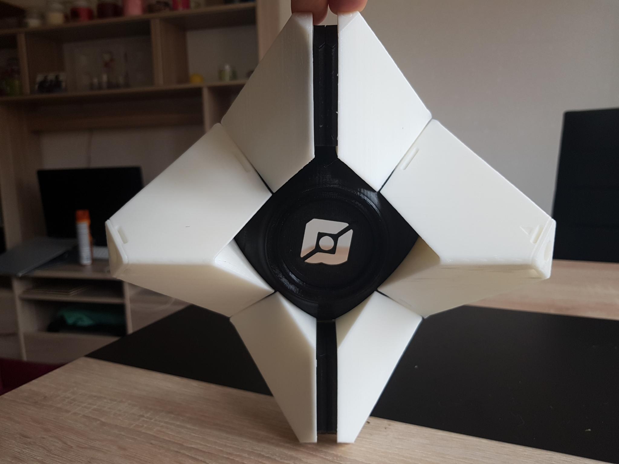

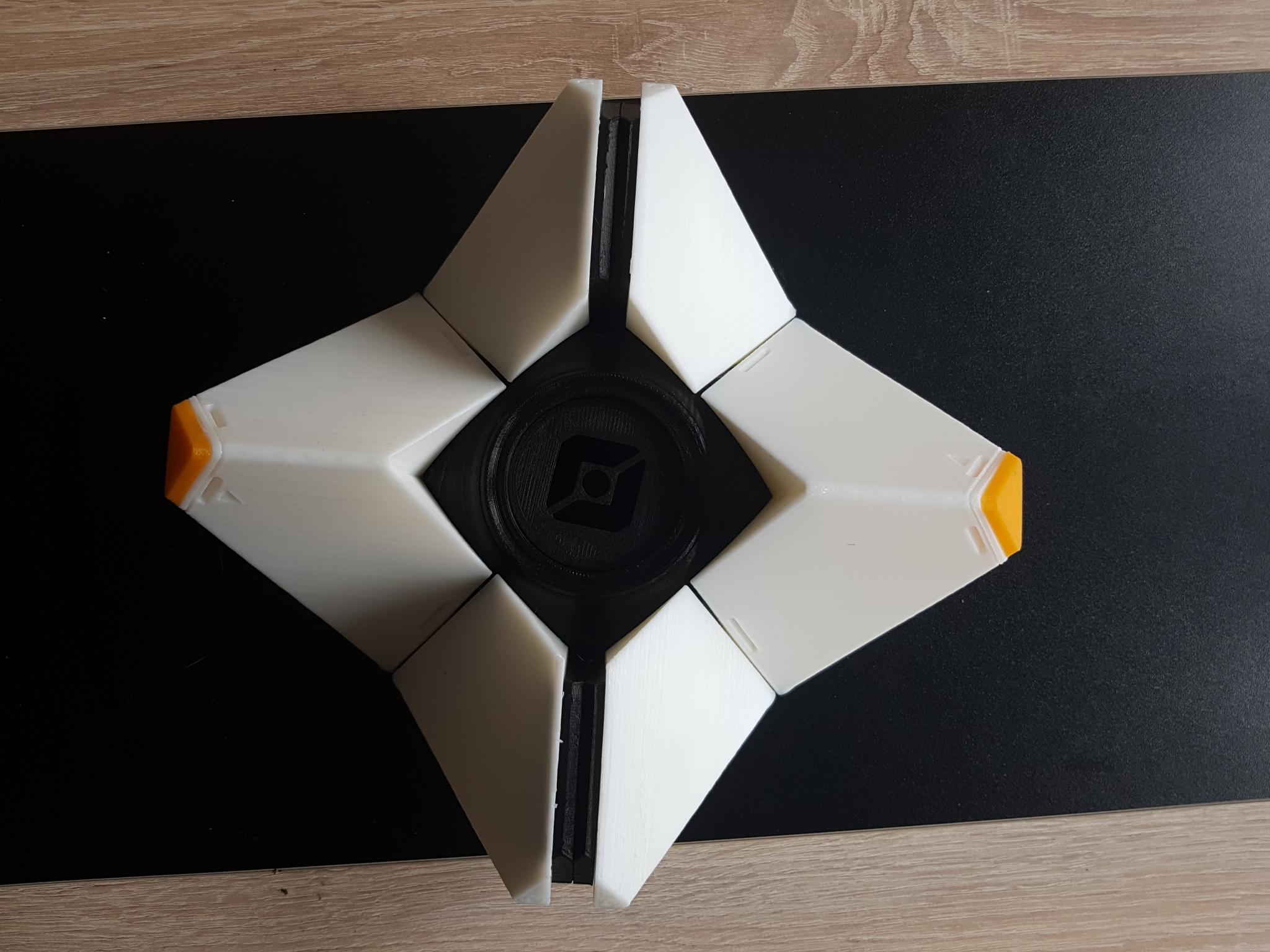

As3uS Posté(e) Septembre 8, 2017 Posté(e) Septembre 8, 2017 Ouah tu as déjà poncé parce que c'est hyper propre !! Les aimants ont fait l'affaire ?
Trajectory Posté(e) Septembre 8, 2017 Auteur Posté(e) Septembre 8, 2017 il y a 1 minute, As3uS a dit : Ouah tu as déjà poncé parce que c'est hyper propre !! Les aimants ont fait l'affaire ? C'est la que @biostrike va être fier parce que je n'ai rien poncé du tout. C'est le résultat tout droit sortie de la SmartCub Franchement, si ça avait été pour moi, je l'aurais poncé, mais c'est pour un collègue qui trouve déjà ça classe comme ça alors je vais pas m'em***** Les aimants fonctionnent niquel malgré la taille comme dit dans l'autre post, une fois assemblé c'est plutôt "lourd" mais les aimants s'accrochent comme un bébé singe à sa maman ^^ 1
As3uS Posté(e) Septembre 8, 2017 Posté(e) Septembre 8, 2017 pas mal la SmartCube (mais ca vaut pas ma easy200 ) je blague bien sur, non le rendu du blanc est impec. 2.2kg par aimant normalement tu peux mettre le bout du doigt entre les aimants ca bougera pas lol. En tout ça superbe réalisation, j'ai donné le miens aussi ça fait un beau cadeau ! Je m'en referais surement un (que ma fille me piquera comme toute ce que j'imprime lol)
