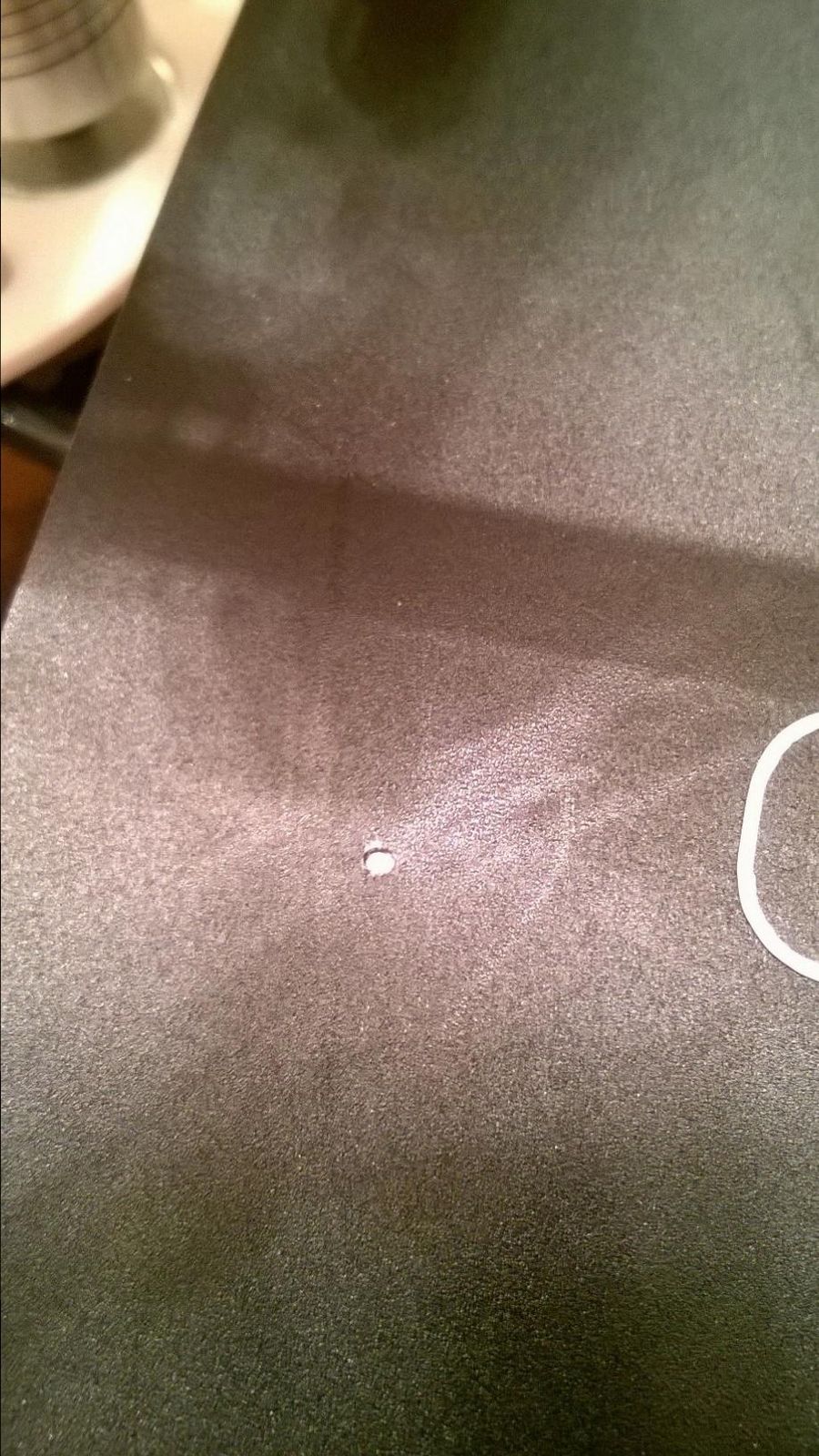

Je suis passé du scotch 3M au BuildTak et depuis ça ne va pas. J'avais pourtant rajouté les +0.35 dans le fichier de config.
La tête a poinçonné le BuildTak : est-ce que celà n'influerait pas sur la prise du niveau 0 du plateau ? Sinon je ne vois pas bien comment elle peut se calibrer. Que puis-je faire ? Tourner le build Talk de 90° ? Le reboucher ? Repasser au scotch ?

La 1ère couche est légèrement trop haute côté gauche, et bien trop basse côté droit. Pas facile à régler en live.

si tu veux faire le zéro à côté, il suffit de modifier légèrement l'offset Y dans le fichier XML

Salut, j'ai la même, 2 trous là ou la tête prend ses références et je pense que c'est normal
L'impression se passe normalement après alors ça ne me choque pas, même si j'avoue m'être dis la première fois "eh m****! il va falloir en recommander un ...".

en gros, si j'ai bien compris, quand le Z descend pour faire son zéro, comme la buse est super chaude , ça fait un trou dans le Buildtak et descend jusqu'au "solide", du coup on remonte de 0.35 pour compenser l'épaisseur du tapis...

C'est cette ligne que tu as modifié ? G01 X20 Y100
Tu as réduit le Y à combien ? 80-90 ?
Oui c'est cela,
Le centrage en Y est de 100 mm par défaut, j'ai mis 105
attention à bien supprimer le dossier .cura dans le profil utilisateur

Pour éviter de faire des trous, j'ai modifié le fichier XML.
Je ne lance la chauffe de la buse qu'APRES avoir pris les références sur le plateau et je rajoute une commande pour surélever la tête lors de la mise en chauffe, cela éviter de détériorer le BuildTrack.
Et comme je n'ai découvert le problème qu'après avoir eu des trous (bien sûr...), j'ai simplement retourné mon plateau de 180° (facile, il suffit de la déclipser des roulements et de le retourner).
Ci-dessous les lignes 200 et suivante de mon XML :

G1 Z10     ; Monte l'extrudeur pour le temp de chauffe (protège le buildtrack)

- pour préserver le buidtak, depuis je suis passé au palpeur inductif et la buse ne vient plus au contact du buildtak.

Bonjour, je viens de monter ma discovery 200, j'ai installé directement le buildtak, peut etre que j'aurais pas du pour le calibrage...
Car des qu'elle s'initialise elle me fait a chaque fois 4 joli trou dans le buildtak
J'ai essayé de changer g1 z avec plusieurs valeurs mais ca ne change rien

si avec le palpeur ça te fait des trou lors du palpage , c est que ton palpeur est régler trop haut , donc descend le manuellement.(desserer vis , descendre palpeur à la bonne hauteur , resserer vis)
la modification de l offset c est uniquement apres le palpage , pour l impression
