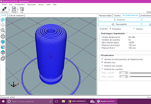

Lucy Posté(e) Septembre 11, 2017 Posté(e) Septembre 11, 2017 Salut les amis, Je me demandais si l'un de vous avait déjà imprimé un drip tip ? Si oui, quelle matière avez-vous choisi ? Si non, vous pouvez peut-être m'aider quand-même, voici le cahier des charges à respecter : Il faut pouvoir le mettre en bouche sans danger pour la santé ; il doit supporter une certaine humidité et une chaleur de légère à chaude ; je le voudrais dans ces dimensions : 20mm de hauteur totale, 9mm de diamètre avec un petit trou central de 2mm. Je vous remercie d'avance pour votre gentillesse
Trob Posté(e) Septembre 11, 2017 Posté(e) Septembre 11, 2017 Hello @Lucy tu es sûre pour les 2 mm de diamètre ? Le tirage va être très serré ! Pour le fil, je dirais de l'ABS (pas facile à imprimer) ou du PLA a priori.
Lucy Posté(e) Septembre 11, 2017 Auteur Posté(e) Septembre 11, 2017 Oui oui oui, tout à fait sûre, Trob. Avant, on en trouvait des aussi fins, mais ils ont été remplacés petit à petit par de grosses cheminées qui ne me procurent pas les mêmes rendus, et mêmes saveurs, d'où mon idée de me les imprimer. Alors, cet après-midi, j'ai surfé un peu sur le net et je partirais à priori sur du PET qui m'a l'air bien compliqué à imprimer mais qui aurait l'avantage d'être compatible avec l'alimentaire et la chaleur. Les conseils pour ce fil sont notamment l'impression lente. D'après ce que j'ai retenu, le PLA craint l'humidité et l'ABS n'est pas top à mettre en bouche, non ?

Kachidoki Posté(e) Septembre 19, 2017 Posté(e) Septembre 19, 2017 Je m’inquiéterai plutôt de l'état de surface que du matériau lui-même dans ce cas. Les micro-aspérités sont des nids à bactéries, et par construction, une impression 3D est pleine de micro-aspérités. Même un matériau compatible contact alimentaire n'échappe pas à ce problème.
Lucy Posté(e) Septembre 20, 2017 Auteur Posté(e) Septembre 20, 2017 (modifié) S'il vous plaît, on ne va pas commencer un débat sur la nocivité ou non de la cigarette électronique. J'ai fumé pendant 35 ans sans jamais pouvoir me défaire de cette drogue de merde, et là ça fait trois ans et demi que je n'en ai plus touché une. Sans stress, sans grossir, sans déprime, sans médicaments, je diminue petit à petit mon taux de nicotine et je vois enfin le bout du tunnel. Il y a des forums pour traiter du sujet qui vous expliqueront tout ça mieux que moi. Pour l'heure, j'assumerai mes responsabilités en cas de cancer généralisé, cependant si vous avez une meilleure solution à me proposer pour un sevrage tabagique, je vous écouterai avec beaucoup d'attention en mp. Excusez-moi si ça paraît sec mais je ne parviens pas à insérer de smiley, le bouton ne répond pas... Pour en revenir à l'hygiène du drip tip, oui effectivement, Kachidoki, les aspérités sont à prendre en considération, quand je vois le résultat après tranchage, je ne peux que te donner raison. On va dire que ce sont mes premiers exercices et si affinité avec mon drip tip, je lui ferai une toilette quotidienne. Je vais déjà apprendre à le lisser et à lui mettre un support car il y a une glissière pour le joint et je pense que l'imprimante ne va pas aimer. Modifié (le) Septembre 20, 2017 par Lucy faute d'orthographe
gisclace Posté(e) Septembre 20, 2017 Posté(e) Septembre 20, 2017 Est-ce qu'il ne faudrait pas teste en imprimant cette pièce couchée plutôt que débout ? Tu aurais de fait moins d’aspérités à l'intérieur et donc moins d'encrassement.
Kachidoki Posté(e) Septembre 20, 2017 Posté(e) Septembre 20, 2017 (modifié) Je dirais même plus, couchée en deux parties pour éviter d'avoir recours à du support et son irrégularité intrinsèque, éventuellement avec une gorge emboîter les deux parties afin de favoriser l'étanchéité au collage. Les stries seront de fait dans le sens de circulation du fluide, et moins aptes à cumuler les impuretés. EDIT: Autre idée, avec un diamètre intérieur de 2mm, il est peut-être envisageable d'utiliser du tube PTFE, et là t'es tranquille pour les aspérités. Modifié (le) Septembre 20, 2017 par Kachidoki
harry74 Posté(e) Septembre 21, 2017 Posté(e) Septembre 21, 2017 J'ai jamais essayé de faire un drip tip (je vape aussi), mais c'est vrai que ça peut être un bon exercice pour se faire la main. Pour la matière finale, je partirai aussi sur du PET-G, mais bon le PLA est certainement plus simple à mettre en œuvre au début. Sur ta mise en place dans Repetier, ça doit se tenter, mais je mettrai bien un Raft sous le drip-tip pour une meilleur accroche. La pièce est toute petite, donc tu risques d'avoir des déformations du fait d'un refroidissement insuffisant : il te faudra surement jouer sur la T° d'extrusion, la vitesse, la ventilation de la pièce, voire même envisager une tour de refroidissement (à voir si tu as cette option sous repetier). Pour la gorge du joint du drip tip, ça doit passer sans support : essaye de faire une gorge ronde ) pas carré ] , au pire tu fait des retouches à la main ensuite.
