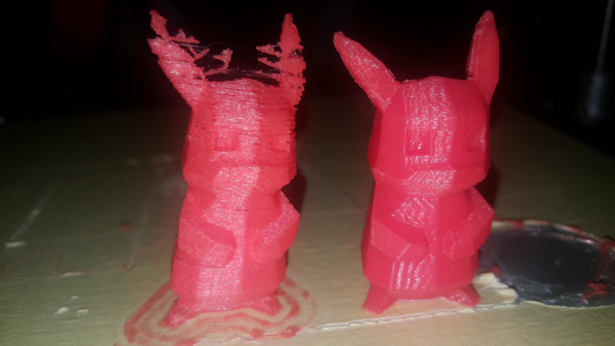

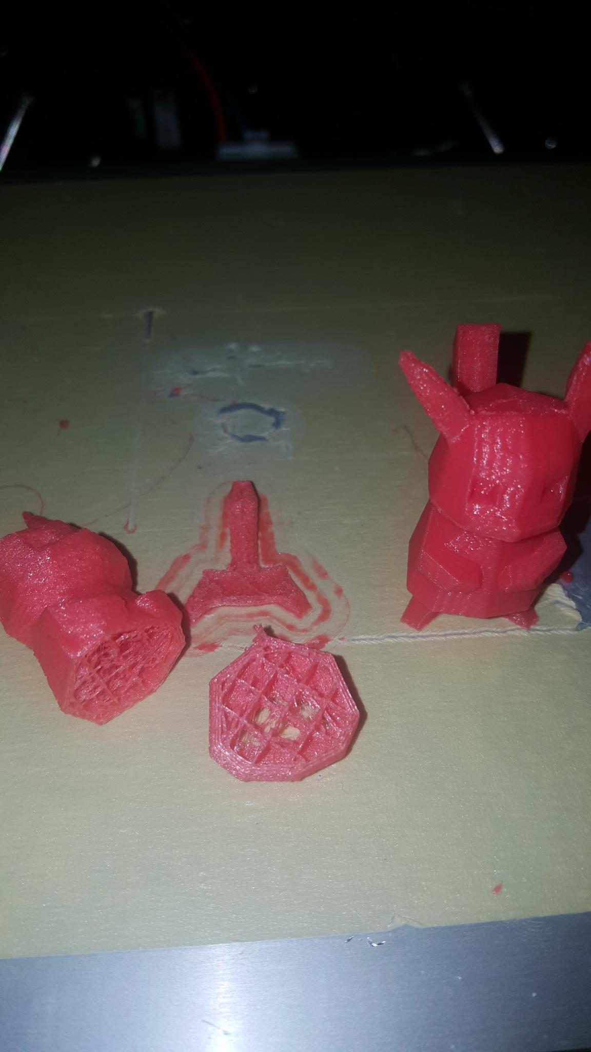

Ma première impression était super bien réussie, comme vous pouvez le voir sur la photo ci-dessous (Pikachu de droite) :) Je m’empresse d'effectuer une seconde impression, c'est le même résultat: très propre et très net. Après un si long montage, j'étais juste heureux !
Mais malheureusement cette joie s'est stoppée net pour ma 3ème impression... j'ai voulu changer de couleur j'ai donc mis mon PLA Blanc fourni avec l'imprimante, et là, catastrophe, l'impression n'est plus net du tout. C'est comme si l'imprimante ne sortait que 30% du fil. Le rendu est très fragile et les surfaces sont poreuses.
Je me suis dit que le problème devait venir de la buse car durant le montage j'ai un peu forcé dessus et elle s'est cassée au niveau du boulon (le petit tube en plastique blanc n'était plus en sécurité). J'ai donc décidé de commander une autre buse sur Amazon, je l'ai reçu aujourd'hui et je l'ai vite remplacée. Mais en imprimant le même Pikachu je remarque que ça me fait le même problème que précédemment... (Cf Pikachu de gauche)
Après quelques tests je me suis aperçu que lorsque j'exerce une pression sur mon fil en direction de la buse, l'impression se fait plus correctement... le problème viendrait donc du moteur de l'extrudeur...?

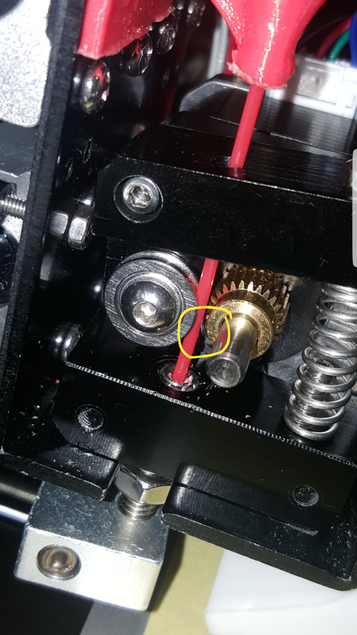

Parles tu de cette petite vis ??
Je dois la resserré ? J'ai l'impression que celle grace au fait qu'elle ressorte un peu que le fil puisse être entraîné.

J'ai du coup revissé les deux petites vis de l'entraîneur mais maintenant j'ai des claquements lors de l'impression... Je ne sais plus quoi faire :'(
oui comme dit db42
je voie sur ta photos des copeaux de plastique
après le claquement c'est un peut normale du moment que c'est que très lèges comme bruit
ton fil doit être centré aux milieux de ton pignon en bronze

Bonsoir à tous, je suis revenu de vacances et je me suis replongé dans mon problème, finalement j'ai la réponse elle remarche Nickel, c'était la roue dentée de l'extrudeur qui était completement desserrée !  comment je peux cloturer le post ? Je vous remercie fortement de votre aide !!
