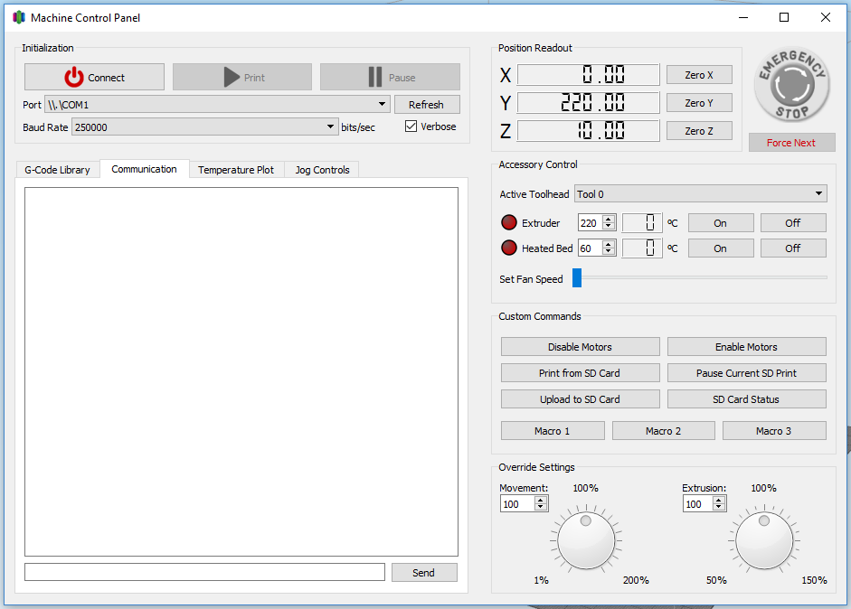

Nekzuris Posté(e) Septembre 23, 2017 Auteur Posté(e) Septembre 23, 2017 (modifié) il y a une heure, thsrp a dit : Bonne question...!! Ouais en fait je crois que c'est pas possible, du coup je voulais vous demandez si vous pourriez m'aider en m'envoyant votre eeprom (si vous avez une I3 mega bien sûr). Je vais vous expliquer c'est pas difficile, il suffit de brancher votre imprimante en USB à votre PC et d'envoyer "M501" dans un terminal (je sais qu'il y en a un dans simplify3D et Pronterface après les autres je sais pas je les ai encore pas essayer) (Pronterface) (Simplify3D) et après vous me faite juste un copier/collé de ce que l'imprimante renvoie, sur Simplify3D ça ressemble à ça : http://freetexthost.com/b4l3onu1jl (j'ai mis un lien vers un texte parce ce que sinon ça fait un poste trop long pour rien) mais S3D rajoute beaucoup de texte qui sert à rien, en fait les infos c'est juste les 11 lignes là : M92 X80.00 Y80.00 Z400.00 E92.60 M203 X500.00 Y500.00 Z6.00 E60.00 M201 X3000 Y3000 Z60 E10000 M204 P3000.00 R3000.00 T3000.00 M205 S0.00 T0.00 B20000 X10.00 Y10.00 Z0.40 E5.00 M206 X0.00 Y0.00 Z0.00 M666 Z0.00 M145 S0 H180 B70 F0 M301 P16.43 I1.04 D61.37 M200 D1.75 M200 D0 Voila donc si quelqu'un aurait le temps de m'envoyer ça, ça serait super sympa Modifié (le) Septembre 23, 2017 par Nekzuris
