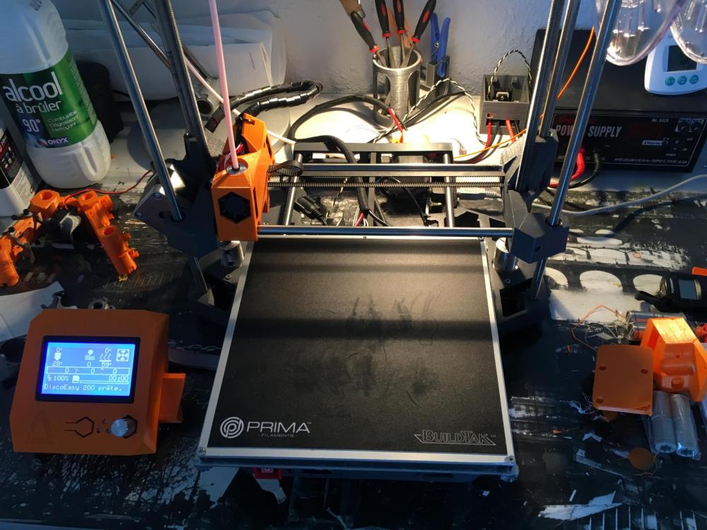

Depuis février dernier, je tourne sur les forums pour trouver une méthode esthétique et pérenne de monter un plateau chauffant. Soit c'est cher, soit c'est sur base PLA et cela ne tient pas.
Objectifs :

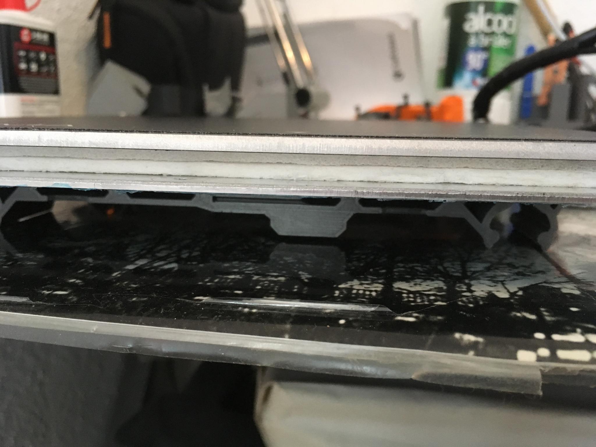

Le but de ce tuto, très simple, est de rassembler les éléments que j'ai trouvé qui permettent de monter facilement et proprement un plateau chauffant, réglable en hauteur, sur une Dagoma. (Discovery et DiscoEasy)
Contraintes :
Que cela soit simple
Ne pas utiliser de PLA qui tient mal la chaleur
Peu cher
Esthétique
Matériels :
Un plateau chauffant MK2 ou MK3 mesurant 21X21 cm. (ils sont préparés aux quatre coins) Une vingtaine d'euros.
Ce plateau de Prusa avec sa visserie : https://www.banggood.com/fr/Anodized-Aluminum-Heated-Bed-Buld-Plate-For-3D-Printer-RepRap-Prusa-Makerbot-p-1003367.html?rmmds=myorder : 10 euros livré
Deux couches d'isolant thermique. J'ai acheté les miens chez un revendeur en ligne dédié aux imprimantes 3D. : 1à à 15 euros en tout
Quatre  M3 "Thumbwheel" : https://www.thingiverse.com/thing:16428
Un buildtak adapté au plateau chauffant. : 10 euros
Mise en oeuvre :

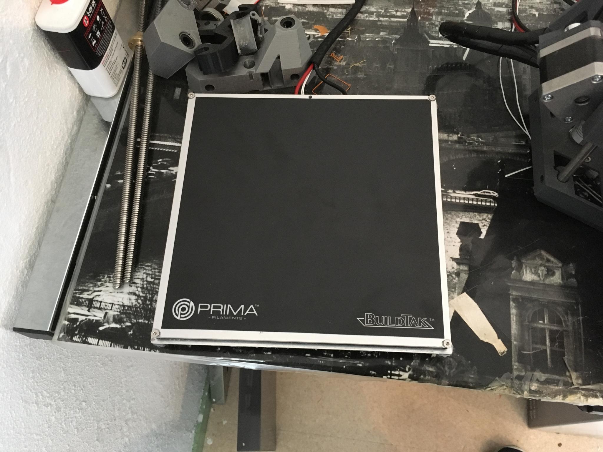

Prendre le plateau de Prusa et placez dessus celui d'origine de DAGOMA. Marquez les quatre trous qui permettent de visser les supports d'origine.
Percer le plateau, en ces quatre endroits, avec un foret de 3MM, puis remontez les supports d'origine.

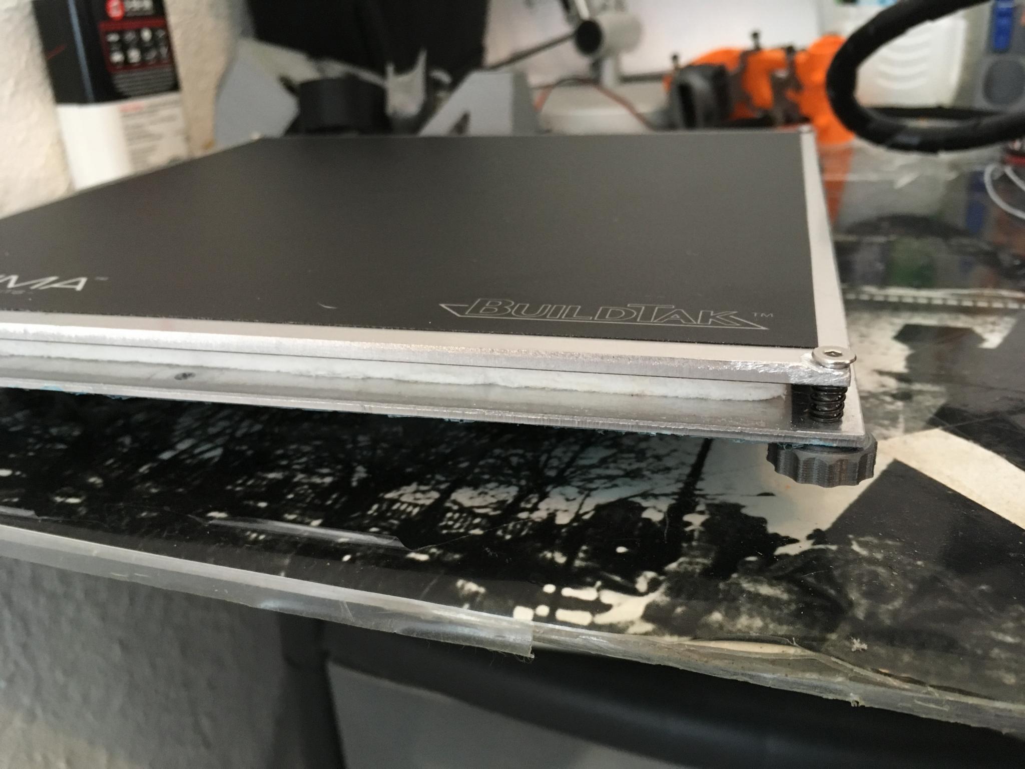

Découper l'isolant pour en faire des carré de 20,5 X 20,5.
Enfin faire un sandwich avec le plateau Prusa, les isolants et le plateau MK3. J'ai utilisé des vis M3x16 qui conviennent parfaitement. L'isolant est serré entre les deux plateaux et ne bouge pas.
La perte sur l'axe Z est de moins d'un centimètre.

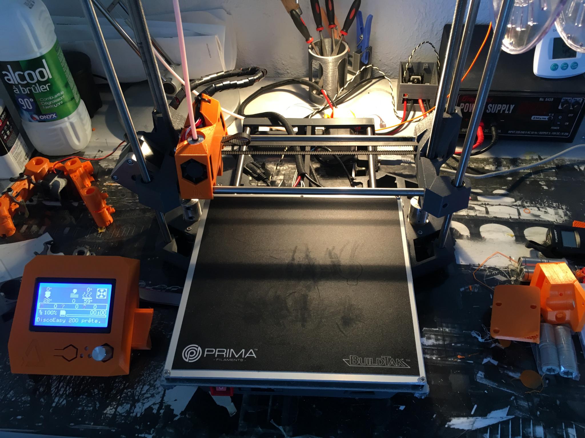

Place au résultat en photos :
Analyse et soucis potentiels :

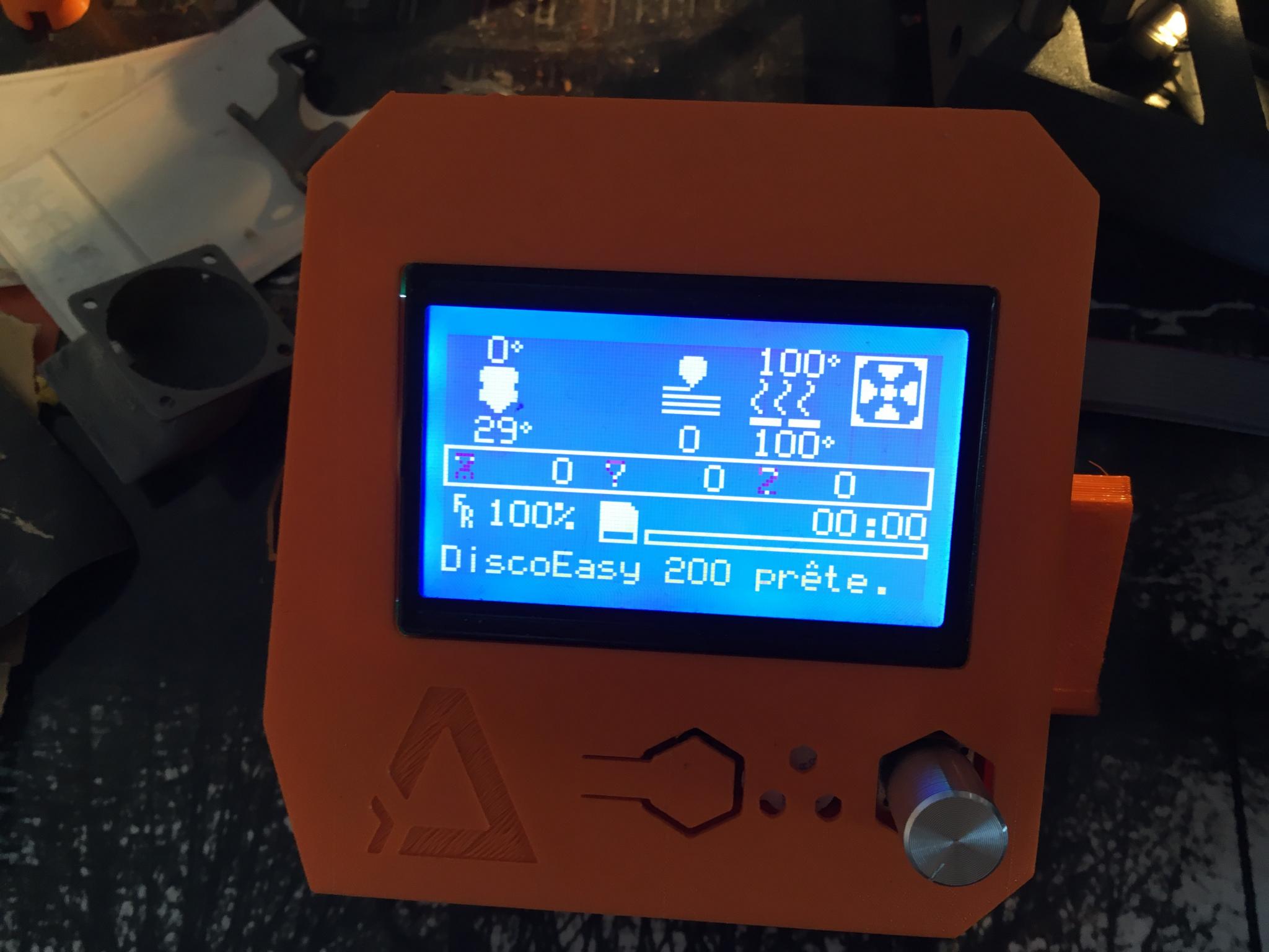

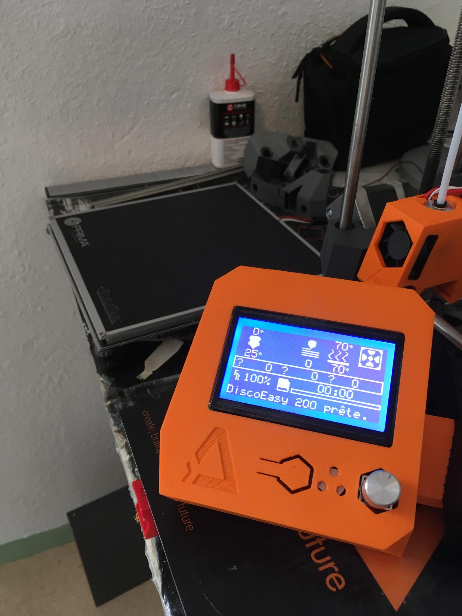

Chauffe : Elle est assez rapide et stable sur le dessus.
50° sont obtenus en moins d'une minute, 60° en 1 min 30 et 70° en 2 min 10.
Après une heure de fonctionnement à 70°, le dessous est à 35°. Comme je dispose d'un thermomètre IR, je vais essayer de mesurer l'impact sur la carte MKS, pendant un print.
Poids : avec 720 grammes, j'ai peur que la courroie patine et que j'ai des décalages. Je vais tester, il sera peut être nécessaire de changer l'accélération.
Je suis ouvert à vos remarques.
Cdlt Jc

pour avoir monté un plateau mk3 sur le plateau d'origine de ma discoeasy, voici mon retour:
j'ai abandonné le montage réglable avec ressort  ( trop de vibration)
comme le plateau d'origine était bien plan, j'ai fixé le mk3 avec des cales, vis et écrous nylstop
avec ce montage j'avais beaucoup moins de vibrations
par contre l'ajout d'un plateau chauffant augmente l'inertie sur l'axe y et j'avais des décalages aléatoires sur l'axe y
j'ai donc diminué l’accélération  sur l'axe y (de 3000 à 600), et depuis plus de problème

Je poursuit mes tests. Je suis arrivé à 100° sans difficultés mais il faut au moins 8 à 10 minutes.
Lors de la chauffe, l'intensité délivrée par mon alim n'excède pas 9,9A à 12 volts soit les 120 watts annoncés sur le datasheet du MK3.
Après une semaine de print en tous genres, plateau chauffant monté mais non activé, le montage est validé et fiable.
J'attaque ce WE les test de chauffe et config. Je compte l'utiliser à 60°

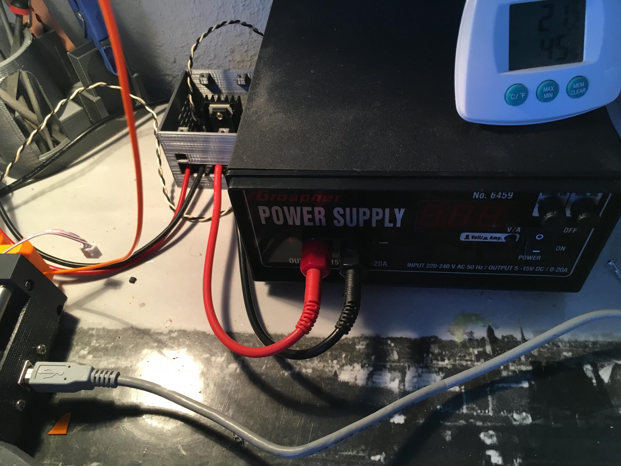

Bonjour , pour le relai perso j'ai celui la : https://www.amazon.fr/lzndeal-Imprimante-Universel-dExtension-Puissance/dp/B072HK9J16/ref=pd_bxgy_328_img_2?_encoding=UTF8&psc=1&refRID=8H9A4VSZRMXZ9VJWY2K5
Mais attention à un petit détail :le fils blanc (qui pilote le relai) est vraiment VRAIMENT trop court a remplacer!
L'alimentation j'ai récupéré une alim PC que j'ai modifié comme cela :

Un petit lien pour un isolant léger et pas cher. Et une variation allégée sur la base d'une pièce en POM commandée en découpe laser, et des petites entretoises nylon pour ne pas écraser l'isolant.
Une première  couche découpée pour la sonde qui a été noyée dans la pâte thermique et collée au kapton.
Une deuxième couche d'isolant pour fermer le tout.
https://www.provence-outillage.fr/plaque-isolation-60
bonjjour, @nono30, j'ai essayé de le faire brûler à la flamme d'un briquet (800/1000°c), en surface et à l’intérieur, en décollant les deux couches d'alu; aucune combustion, ça s'aplatit au plus fort de la flamme, mais c'est tout, ça parait complètement ignifugé. c'est quand même vendu comme tel et destiné à fonctionner comme un écran positionnable derrière un poêle.
