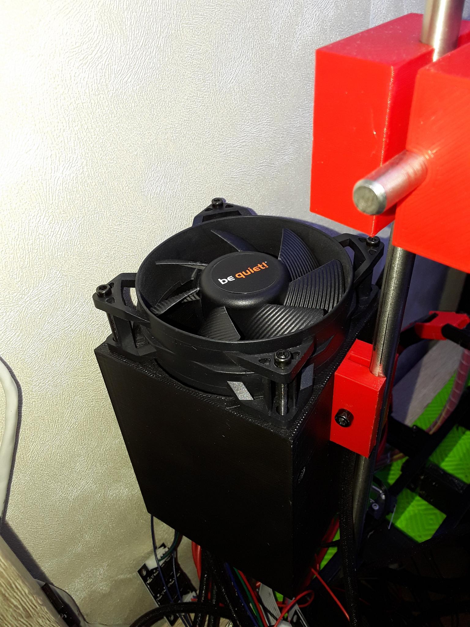

Les valeurs sont spécifiques au matériel.
Les drivers de mes extrudeurs sont à 1.7 volts.
Ils possedent tous un dissipateur et sont dans un caisson ventilé.

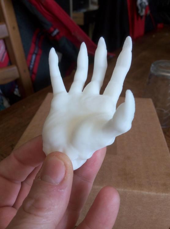

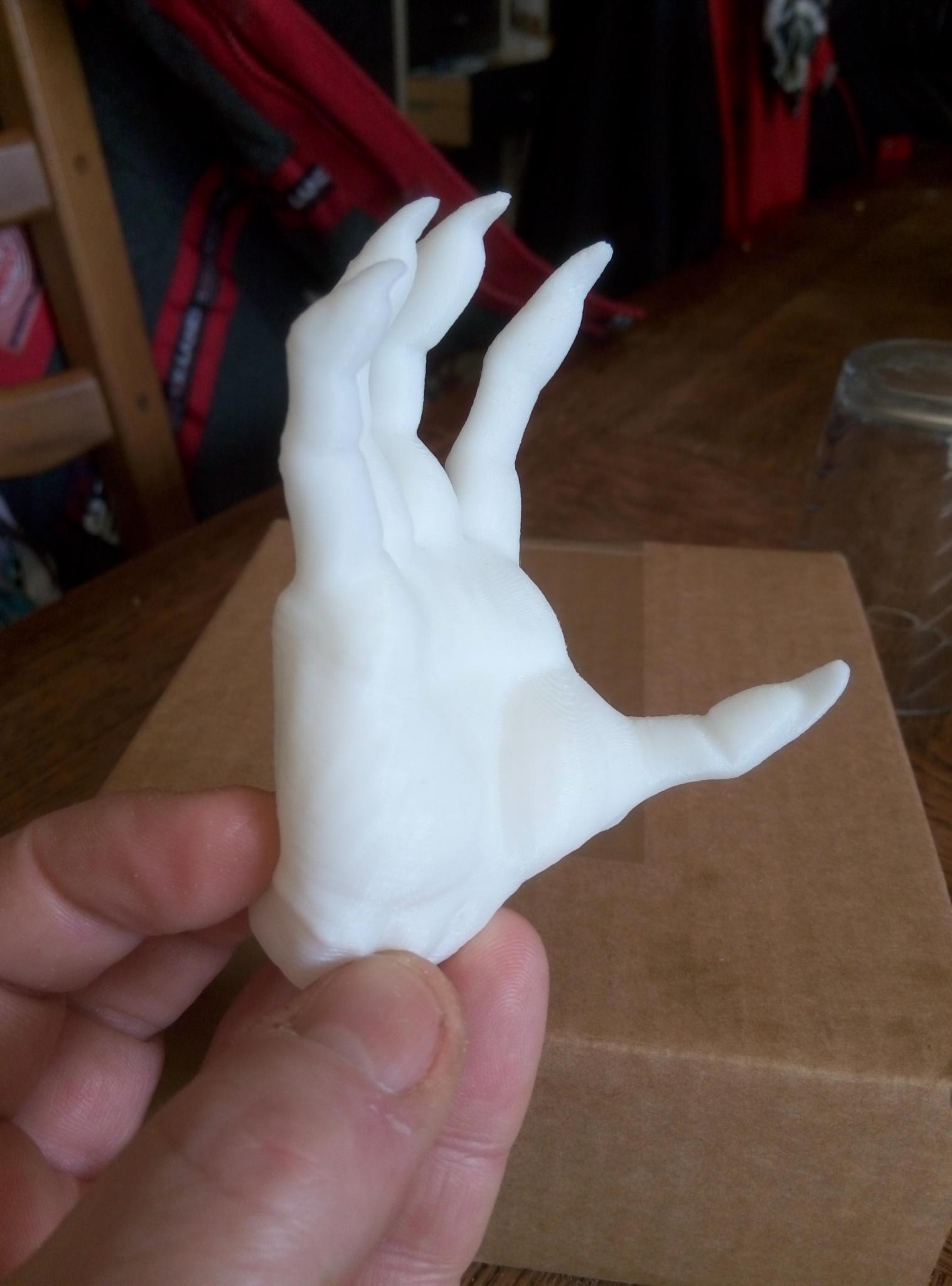

Moi, et en plus j'ai toujours les tiges filetées et l'extrudeur d'origine !
Je n'est changé que le plateau de l'axe y, par un en alu
La preuve, imprimé se matin :
Il y a 1 heure, Dem_ria a dit :
une modification du firmware ?
@seb51 : aucune modification du firmware marlin

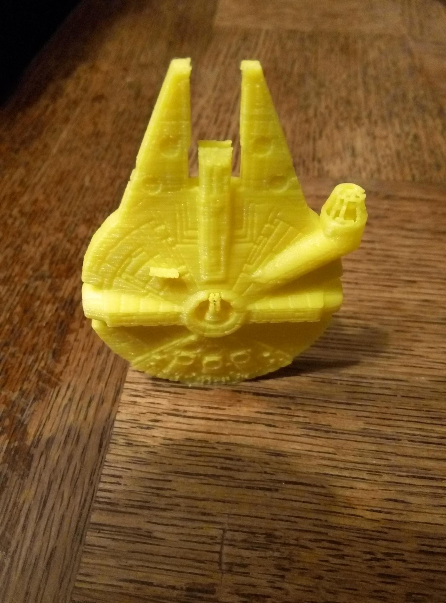

Juste un bon serrage des courroies et une bonne configuration de Cura 3.2.1
1 an sépare c'est 2 photo du Filenium Malcon, le jaune février 2017, le blanc 24 mars 2018:
Modifié (le) par Dem_ria

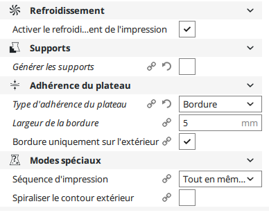

super !!!! pourrais tu nous partager tes parametres sous cura ?
cela pourrais en aider plus d'un .
Modifié (le) par seb51
Hello tous
Voici les paramètre de cura 3.2.1 que j'utilise:
5abe72336b554_Cura1ereimage.png.1da81750ecc2ab2c0d5e9f50ecf2f418.png5abe724240cc6_curaimage2.png.827954feb968e9010e40fb6e7ac570eb.png5abe7246a62bd_curaimage3.png.21fcd8af103de48e89504c72dacb8e89.png
