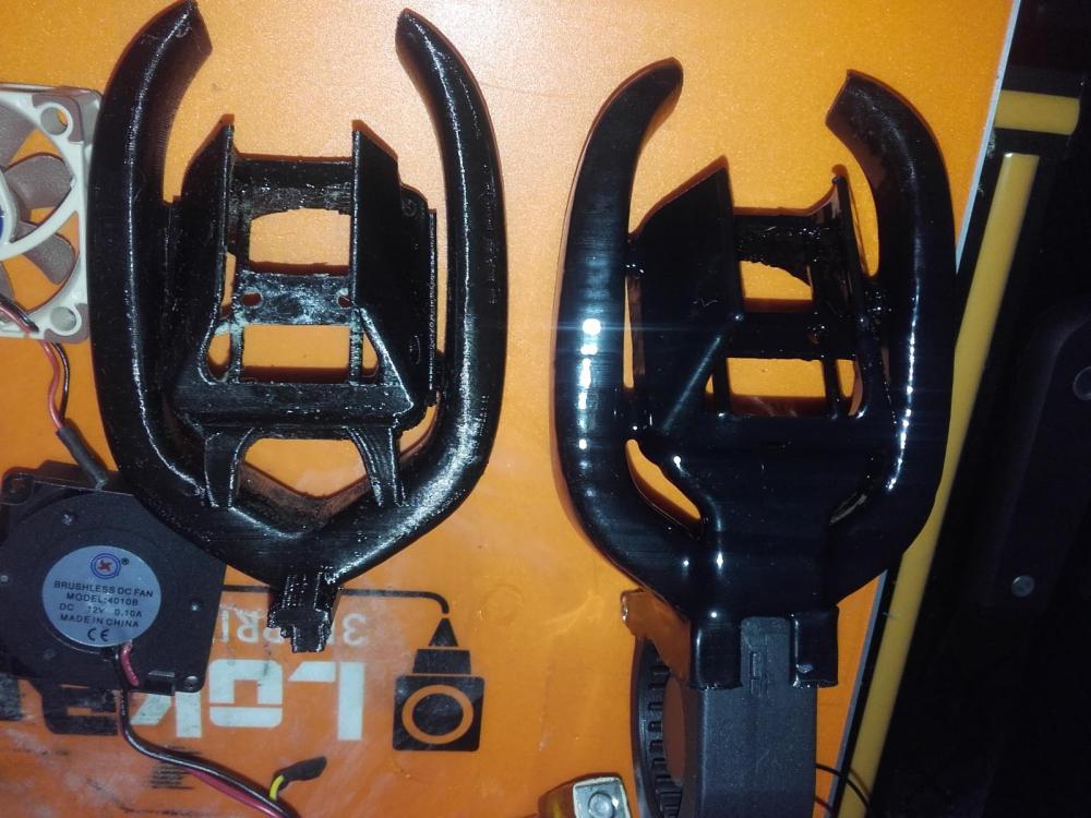

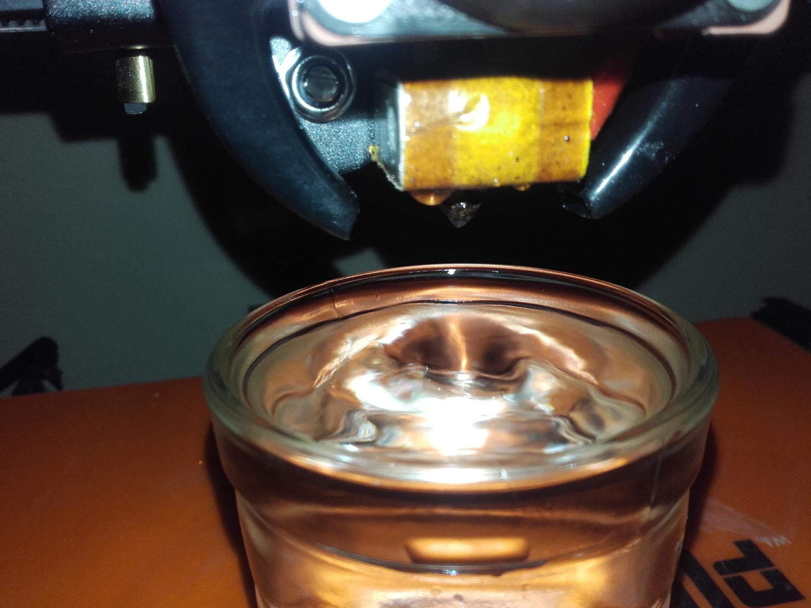

nicolas65 Posté(e) Octobre 11, 2017 Posté(e) Octobre 11, 2017 (modifié) des modifs de fixations des cables me semblent indispensables , quand je vois des cr-10 avec des cables volants où tout repose sur les connecteurs ca me choque, perso tout est attaché après les ventilos oui si c'est dans un endroit où le bruit est génant pas top mais modifiable ensuite le refroidissement de la piece avec le petit ventilo sur le coté, pas super, il vaut mieux imprimer un fang avec ces 3 choses tu a une super bécane perso pour le plateau je n'ai même pas déballé la vitre d'origine et la je tourne avec un flexplate et buildtak où je met un peu de laque, donc sans verre, pour le niveau j'ai une lame métallique de 0.15mm mais je ne m'en sert plus du tout !!!!!!!!!!! à l'œil ca suffit largement !!!!!!! bon au debut forcément faut faire avec une cale ou papier mais après tu le vois à l'œil si la couche est trop écrasée ou pas avec une petite jupe de rebord à 1 seul passage ou en regardant la buse avec une lampe et la modif du fang pour voir facilement la buse Modifié (le) Octobre 11, 2017 par nicolas65

nicolas65 Posté(e) Octobre 11, 2017 Posté(e) Octobre 11, 2017 (modifié) c'est une piece qui te permet de monter le ventilo au dessus de la tête d'impression et d'envoyer l'air des deux cotés avec un refroidissement bien meilleur que celui d'origine Modifié (le) Octobre 11, 2017 par nicolas65
Shinichi Posté(e) Octobre 12, 2017 Posté(e) Octobre 12, 2017 Merci pour ta réponse Ca permet de mieux répartir / equilibrer les flux d'air c est ca?
