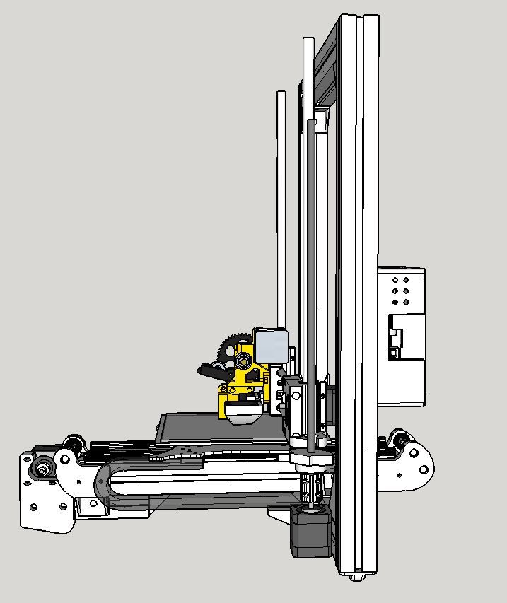

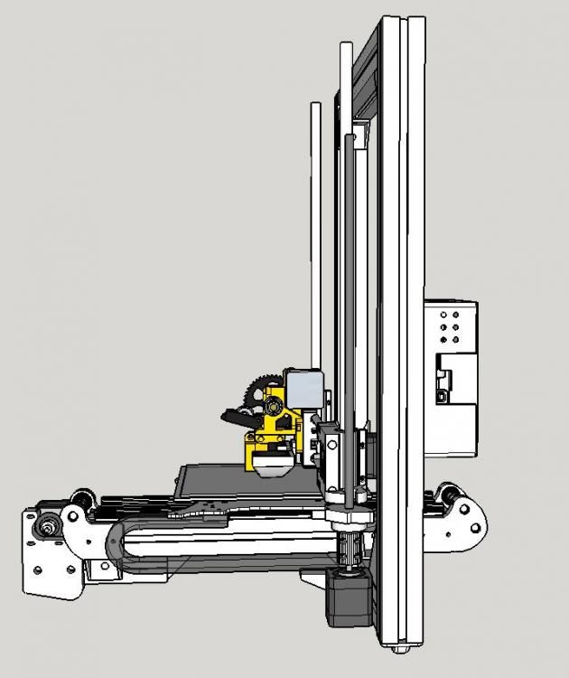

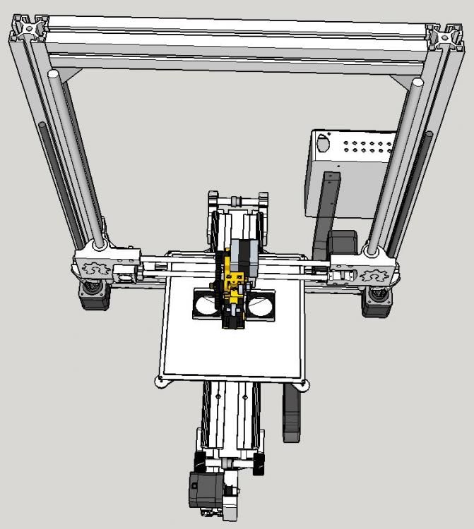

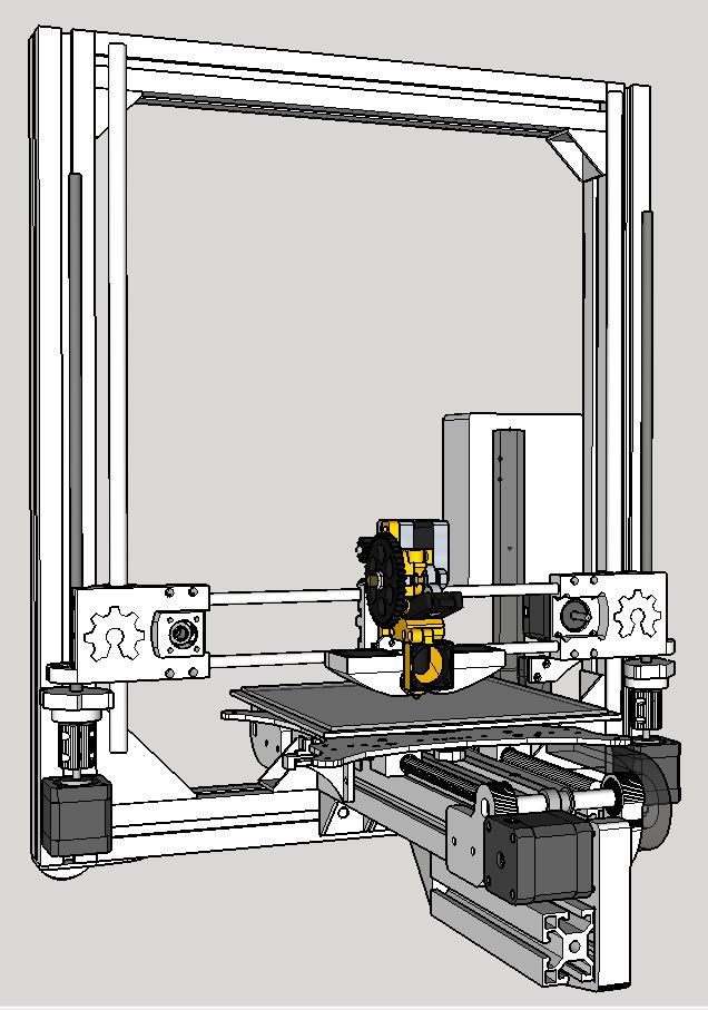

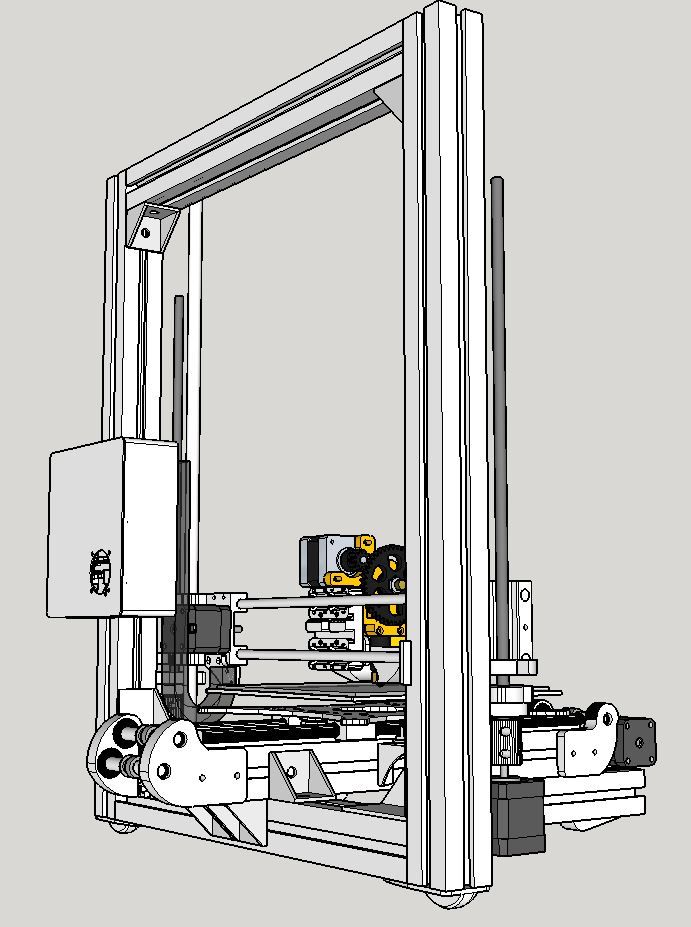

Absolem Posté(e) Novembre 18, 2015 Auteur Posté(e) Novembre 18, 2015 (modifié) En attendant voici quelques screenshots de la modélisation. Oui je sais il manque les supports moteur et les supports de tige du Z mais le créateur est en train de les finir. Modifié (le) Novembre 18, 2015 par Absolem
biostrike Posté(e) Novembre 18, 2015 Posté(e) Novembre 18, 2015 Rien de bien exceptionnelle... encore une énième variation de la prusa. Ou plutôt un mélange de ORDBot et de Prusa.
lv-esad Posté(e) Novembre 18, 2015 Posté(e) Novembre 18, 2015 Pour l'avoir vu, c'est une bête de guerre, très simple mais hyper efficace. 1
Absolem Posté(e) Novembre 19, 2015 Auteur Posté(e) Novembre 19, 2015 Il y a 7 heures, biostrike a dit : Rien de bien exceptionnelle... encore une énième variation de la prusa. Ou plutôt un mélange de ORDBot et de Prusa. Exactement, c'est une cartésienne... après comme je l'ai dit plus haut c'est son look sur lequel j'ai accroché, et quand j'ai vu les prints qui en sortaient ba voila, mon choix était fait. Il y a 7 heures, lv-esad a dit : Pour l'avoir vu, c'est une bête de guerre, très simple mais hyper efficace. pour ça que mon choix est partie sur elle.
