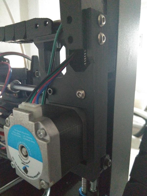

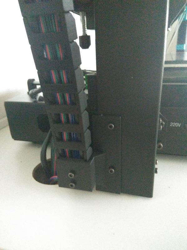

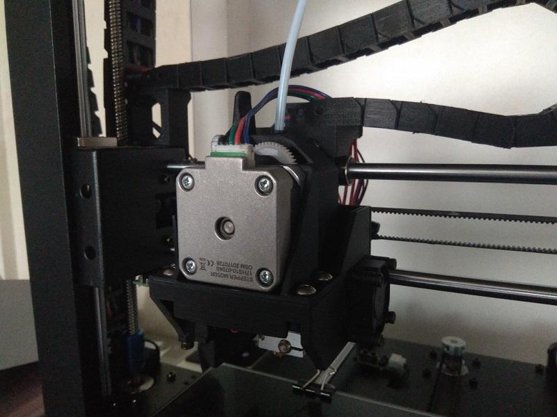

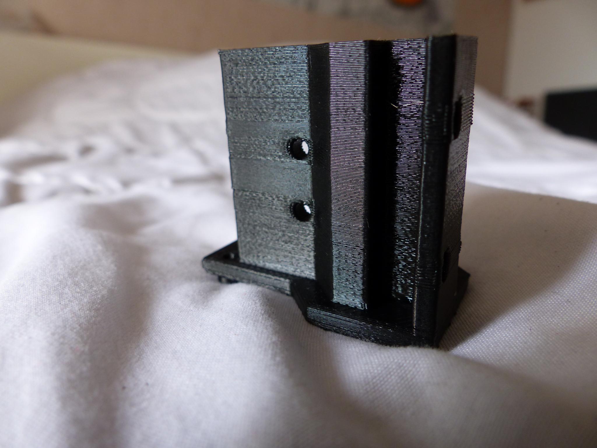

Chris67 Posté(e) Octobre 19, 2017 Posté(e) Octobre 19, 2017 Salut à tous Après pas mal de version et test, me voila avec une Mega en direct drive. Vous allez me dire "mais pourquoi du direct drive, elle imprime bien", c'est vrai mais j'ai eu des soucis avec du filament bois et je me suis battu avec un filament PETG qu'il m' été impossible d'imprimé. J'ai relancé une impression avec ce PETG et ..... magnifique !!!!, il c'est super bien imprimé, faudrait maintenant que je re test le filament bois. J'ai mis un extruder Bondtech MG avec une E3DV6 originale, ainsi que le passage en MKS Gen 1.4 avec écran 3.2" Encore des finitions à faire, comme les led sur la tête, l'emplacement est prévue. Une dédicace à Murdock qui m'a bien aidé sur la partie firmware MKS , merci beaucoup.
thsrp Posté(e) Octobre 19, 2017 Posté(e) Octobre 19, 2017 Pour cela tu as changé tout le hardware electronique...??? je suppose. Qu'as tu installé avec quoi comme firmware?
Chris67 Posté(e) Octobre 19, 2017 Auteur Posté(e) Octobre 19, 2017 il y a 1 minute, thsrp a dit : Pour cela tu as changé tout le hardware electronique...??? je suppose. Qu'as tu installé avec quoi comme firmware? Oui, j'ai tout changé pour avoir un firmware Marlin d'origine, pour la matos, c'est indiqué dans le post : Il y a 1 heure, Chris67 a dit : J'ai mis un extruder Bondtech BMG avec une E3DV6 originale, ainsi que le passage en MKS Gen 1.4 avec écran 3.2"
thsrp Posté(e) Octobre 19, 2017 Posté(e) Octobre 19, 2017 mais ou est l'ecran on ne le voit pas ,c'est surtout ça l'intérêt le passage d'un firmware fermé a un firmware ouvert ...Apres que tu es choisi un direct drive, c'est je dirai un choix politique chacun y voit le pour et le contre .... (bien que ce soit une transformation importante) mais que tu es tout changé à l'intérieur meme de la machine c'est a mon avis beaucoup plus intéressant et passionnant et c'est surtout de cela que j'aimerai que tu nous parles et nous donne des éclaircissements... Donne nous aussi les details ..auto bed lineaire ? avec quel capteur? qualité de l'impression comparée avec la mega d'origine... tu es le premier a avoir "révolutionné" la mega I3; meme sur le Facebook internationnal de l'anycubic personne ne l'a fait donc tu comprends qu'on reste un peu sur notre faim...

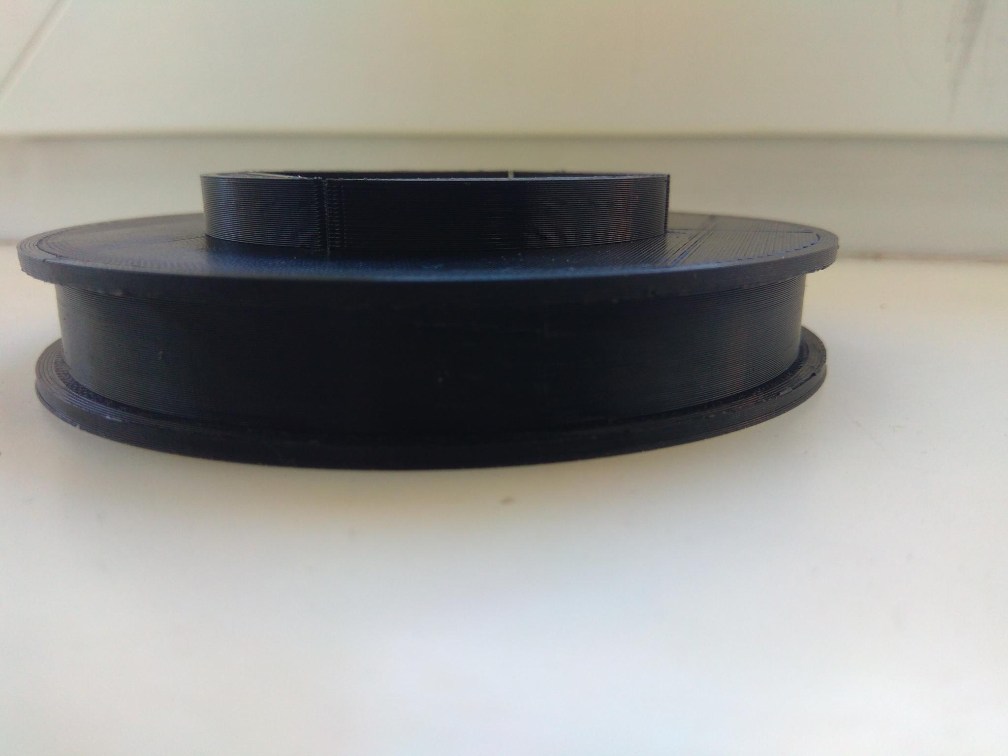

Chris67 Posté(e) Octobre 22, 2017 Auteur Posté(e) Octobre 22, 2017 C'est vrai qu'elle s'en sort très bien d'origine, mais avec le PETG que j'avais, ça ne passais pas du tout. Pourtant j'ai tout essayé !!!! D'origine Modifié (avec les mêmes réglages, bon ok, la pièce c'est pas la même lol) Comme suite à mon opération, j'ai du temps à la maison, ça m'a fait passé le temps. Et puis j'aime bien bidouillé Prochain test, le flex

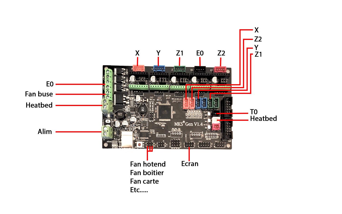

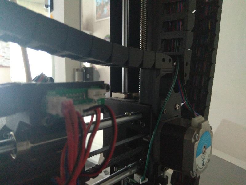

thsrp Posté(e) Octobre 22, 2017 Posté(e) Octobre 22, 2017 @Chris67 Pour moi le plus interressant est ton changement de carte et d'écran mais tu nous en dit quasiment rien... Peux tu nous en faire une petite description, la carte MKS n'a qu'une sortie Z donc il a fallu bricoler dans le firmware je suppose en se servant de la deuxieme sortie extrudeur libre en la transformant en driver de Z ,c'est cela? une fois fait il a fallu lui attribuer un endstop et se servir de "pins" existants sur la carte... ? D'autre part tu as retiré la "carte fille " qui vient se plugger sur la trigorilla mais cette carte ne sert pas uniquement a piloter l'écran de nos Mega, mais il y transite bon nombre de connections :les endstops, une ou des thermistances (je ne sais plus) et peut être autre chose... comment as tu fait? tu as coupé le multi connecteur qui arrive sur la carte fille et rallonger les cables pour les relier a leur connecteur d'origine..? Tu as du faire un schémas du connecteur avec le brochage et la correspondance des affectations... Peux tu nous le fournir ? Ca évitera de passer des heures pour recenser l'arrivée des endstops et autres le jour ou l'on changera ... Ce serait hyper sympa... Merci
Chris67 Posté(e) Octobre 22, 2017 Auteur Posté(e) Octobre 22, 2017 Il a effectivement fallu refaire des câbles pour pouvoir ce brancher sur la MKS. J'avais tout fait sur le tas en live, je vais voire pour faire un schéma et descriptif.
thsrp Posté(e) Octobre 22, 2017 Posté(e) Octobre 22, 2017 Tu as refait les cables de bout en bout ? tu les a rallonger en les coupant au ras du connecteur multibroche??? Il y a quoi sur ce connecteur: les endstop ? plus une thermistance et c'est tout ou encore autre chose?? tu n'as rien noté????

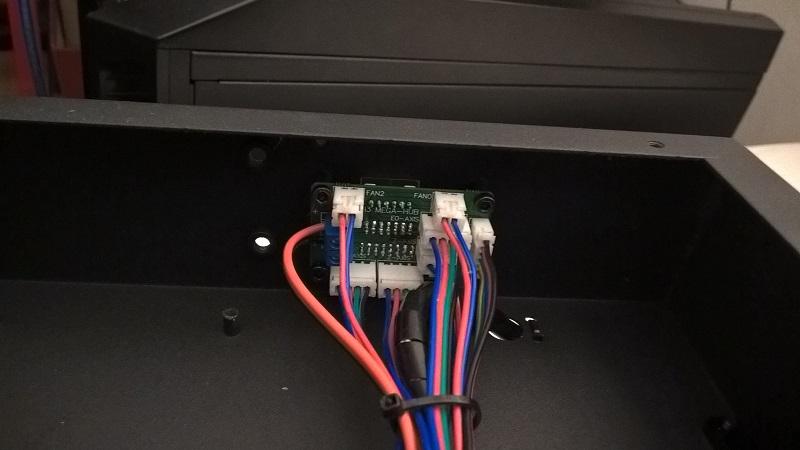

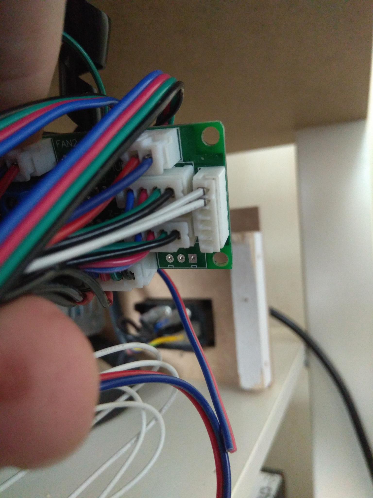

Chris67 Posté(e) Octobre 22, 2017 Auteur Posté(e) Octobre 22, 2017 (modifié) Y'a quasi tout branché sur la carte fille de la Trigorilla. J'ai juste conserver la carte ci-dessous, c’était plus simple que de refaire tous les câbles en entier. Je n'ai coupé aucun câble, j'en ai refait. J'ai juste conservé sur la broche de droite le T0, pour les endstops, j'ai refait des câbles et les ai branché directement sur la MKS (plus propre) Ça donne ça juste avec la T0 Les branchements sur la MKS Modifié (le) Octobre 22, 2017 par Chris67
thsrp Posté(e) Octobre 22, 2017 Posté(e) Octobre 22, 2017 Merci , pour la description, tu t'es servi du E1 pour le transformer en Z2 et tu lui as adjoint un endstop , beaucoup de travail dans le firmware pour arriver a ce résultat?? D'autre part , ma machine est entrai de tourner donc je ne peux l'ouvrir pourquoi sur le connecteur de droite il n'y a plus que le T0 qui avait il en-dessous??? a quoi correspondait les 4 emplacement vides sur ce connecteur???
Murdock Posté(e) Octobre 22, 2017 Posté(e) Octobre 22, 2017 il y a une heure, thsrp a dit : Merci , pour la description, tu t'es servi du E1 pour le transformer en Z2 et tu lui as adjoint un endstop , beaucoup de travail dans le firmware pour arriver a ce résultat?? Nope pas énorme. il y a une heure, thsrp a dit : D'autre part , ma machine est entrai de tourner donc je ne peux l'ouvrir pourquoi sur le connecteur de droite il n'y a plus que le T0 qui avait il en-dessous??? a quoi correspondait les 4 emplacement vides sur ce connecteur??? Tu n'en as besoin que de 2 la sonde du hotend et le celle du bed. Le seul truc un domage c'est que les ventilos de l'extrudeur et de la carte mère tournent en permanence... Mais sinon ca fait le job ...
Chris67 Posté(e) Octobre 22, 2017 Auteur Posté(e) Octobre 22, 2017 Les 4 emplacements vident correspondent aux signal des endstops et du capteur.
thsrp Posté(e) Octobre 22, 2017 Posté(e) Octobre 22, 2017 @Chris67 comment cela se fait il que tu n'a pas repris a cet endroit le signal endstop ? du coup tu as repris les endstops directement depuis leur connecteur externe? Pour le capteur ,je comprends car je crois que tu l'as supprimé... @Murdock Oui il y a deux sondes TO et T1... mais pourquoi le ventilo de la hot end tourne en permanence??? c'est normal ? c'est toujours comme ça sur une MKS ???
Murdock Posté(e) Octobre 22, 2017 Posté(e) Octobre 22, 2017 Oui il n'y a pas assez de sorties pilotées par un mosfet. C'est comme cela sur pas mal de cartes. il faut avoir recours a des modules externes. De ce coté la Trigorilla est bien faite. Après mis a part l'uart0 pour le reste ce sont les mêmes cartes. pas de différence de fonctionnement. normal elles sont faite sur le même design.
