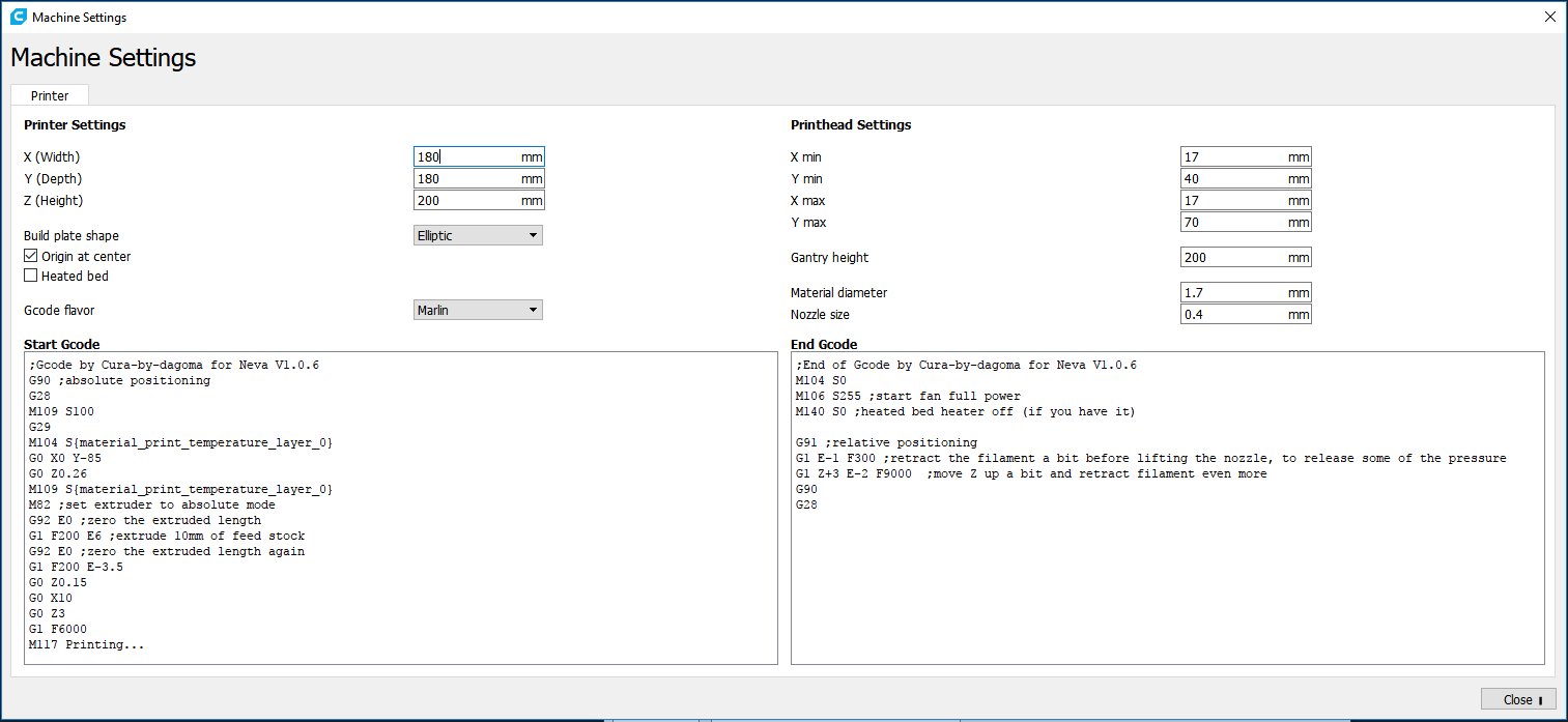

Hello,
Je vois des posts sur Cura mais je pense qu'on peut s'en créer un pour partager et s'entraider à se faire un profil qui va bien pour nos Neva.
J'ai déjà commencé à jouer avec les profils et réussi à sortir des prints pas trop mal mais ma Neva a un petit souci donc j'arrête les réglages tant qu'elle ne sera pas d'aplomb.
En attendant je m'amuse avec Cura 3 et je crois que je suis pas loin d'avoir le bon paramétrage pour la visu de la machine :)
En espérant ne pas sortir de la charte ou péter un éventuel copyright..

J'ai repris le modèle stl de la base de la Neva qu'on trouve dans les répertoires de CbD Neva et j'ai créé un profil de machine pour pointer dessus.
Je pense que l'alignement en x et y du lit sont bons mais il faut que je vérifie la hauteur.
Pour le paramétrage des prints tu peux facilement modifier les scripts de démarrage et de fin en incluant effectivement ceux que tu récupères dans un gcode généré par CbD Neva.
Malheureusement là je passe plus de temps à essayer de trouver ce qui déconne sur ma machine que m'amuser avec ... :/
J'ai quand même fait mumuse avec Cura3 hier soir et c'est juste incroyable la différence de vitesse de traitement entre Cura standard et Cbd Neva.
Ca slice et calcule les layers 10 fois plus vite (au bas mot).

Hello,
Bha le souci c'est que ma Neva a eu pas mal (beaucoup) de soucis et je ne m'en sers plus beaucoup car en attendant que le SAV fasse son taf (qu'il a bien fait au final) j'ai acheté une Anycubic pour voir et étendre les possibilités (plateau chauffant et volume entre autres).
Côté settings j'ai rien inventé, juste repris les paramètres de CbD et ça donne ça :
J'avais aussi réussi à intégrer le 3D de la Neva pour l'avoir en visu dans Cura quand on slice mais je suis monté de version et ai tout viré comme un bourrin.
Il faut aller récupérer le modèle dans les fichiers de CbD puis le coller dans les répertoires de Cura avec ceux existants. Par contre après de mémoire il fallait tweaker un autre fichier pour que Cura la liste bien dans la liste des machines. Faut regarder dans les fichiers .json il me semble (fdmprinter.def.json ou un truc du genre). Il ne me reste que le fichier joint pour aider éventuellement.
Désolé vraiment, j'aurais dû le faire dans la foulée :/

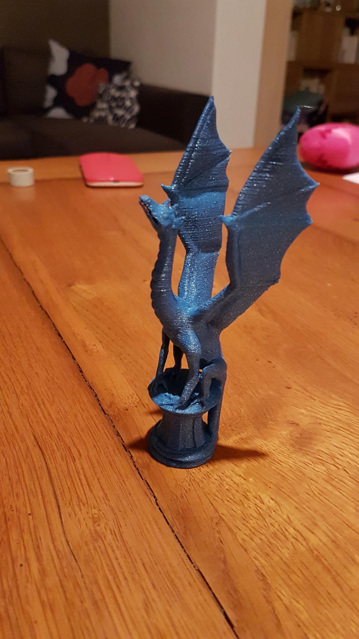

OK, merci, je vais voir ça. Dommage pour les problèmes avec la Neva. Moi je viens enfin d'acheter autre chose que les filaments sans nom que j'utilisais jusqu'à présent et ça fonctionne plutôt super bien (avec de la laque sur le plateau).
Voilà par exemple, pour tester du pla bleu « métalisé », imprimé en 0.20.
