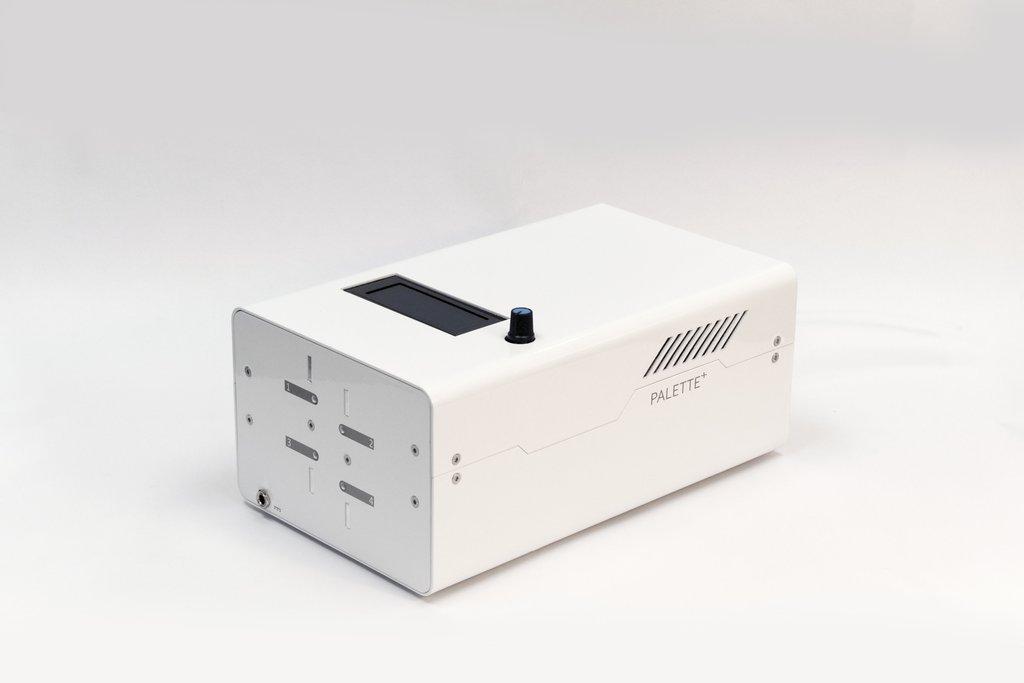

Je fais venir un Palette+ de Mosaic pour l'impression en 4 couleurs.
Test et configuration sur la smartcub3d prochainement ;-)
  • J'aime 2

il y a 53 minutes, biostrike a dit :
Interressant ...Une palette smartcub3d dans les cartons a un prix moindre...??
Il y a 2 heures, krockdur a dit :
C'est génial ce système, pressé de voir ton test.
Clairement et surtout c'est sans aucune modification de la machine, on repasse en une couleur très simplement sans utiliser le système.
Le gros plus c'est que l'on garde la qualité d'impression d'origine. Enfin, les tests nous le dirons. B|

Blague à part, c'est une palette ou palette+ ? De mémoire la + permet le mélange de matériaux, pla, support, flex, bois, etc...
Edit: Auto réponse, c'est une + [emoji1]
il y a 7 minutes, krockdur a dit :
Ça fonctionne aussi sur le pva ?
Normalement oui ;-)
