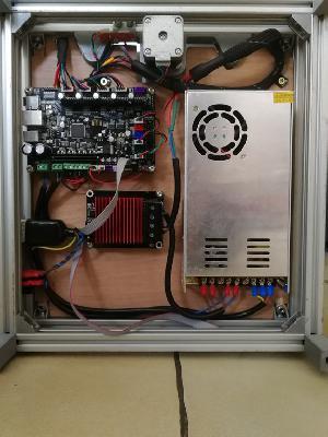

pensez vous qu'une alim 12 de 450w (atx, evga modulaire par exemple) fasse l'affaire, pour la tete d'impression et le plateau (230x230)?
je dirais que c'est ce qu'il faut mais j'aimerai avoir confirmation)
(et question subsidiaire, avantages d'une alimentation atx comparé aux alimentation qu'on trouve partout pour les imprimantes 3d?)
Salut.
Avantages des ATX :
Tu peux la démarrer avec un switch.
Tu as aussi du 5v et du 3.3
Inconvénients :
Elles sortent jamais la puissance annoncée celle-ci étant partagée sur les 3 tensions.
Pour tes besoins, ta machine tirera moins de 15A donc à toi de voir.
cdlt
Modifié (le) par Jcc
Salut,
Les normales sont plus compactes, et possiblement Fanless jusqu'à 20A.
Y a du pour et du contre de chaque cotés. Par contre, pas besoin de 300 watts pour un plateau si petit ...
Se serait à refaire, je partirai en 24 volts. La chauffe du plateau est plus rapide mais faut prévoir avant les ventilos et cartouches de chauffes adaptés.
cdlt
oui justement j'envisage encore les 2 options, 12v ou 24v (mais il faut commander une nouvelle cartouche chez hotends.fr)
je reflechis aussi pourquoi pas a une 12v pour l'elec et 24 pour le plateau
une 24v avec relais pour reduire a 12v pour l'elec, et conserver 24v pour le plateau.
c'est le seul truc qu'il me reste a voir pour poursuivre l'imprimante et j'en suis encore au point mort xD
Franchement, la cartouche et les ventilo en 24v coutent moins cher qu'une deuxième alim.
Par contre, pour le Raspberry, j'utilise un BEC de modélisme qui accepte jusqu'à 6S soit 25,2 volts vers 5 volts.
cdlt
si je passe en 24v meme pour le corps de chauffe, il faut que je contacte Forumis savoir si il en aura d'autre en stock car là, c'est la rupture ....
edit : fourmis a remis en stock sur son site :)
Modifié (le) par jef

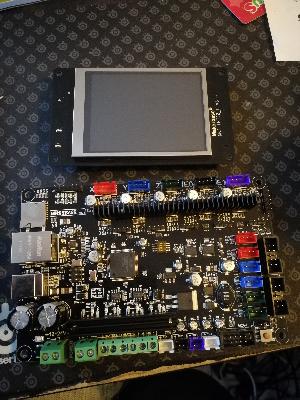

alim 24v commandée, ainsi qu'un mosfet mks
je vais bientot pouvoir commencer la configuration de la sbase
  • 1 month later...
Et voilà ...

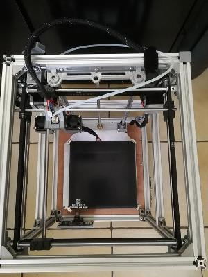

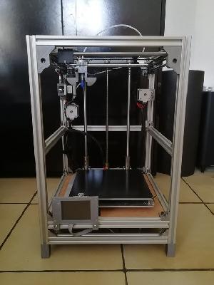

alimentation 24v (qu je vais modifier en suivant les informations de janpolanton), mks sbase avec marlin (merci @As3uS), extrudeur bondtech, tete hotend.fr, plateau geetech, ecran mks tft et mosfet mks
tous les supports sont en pla actuellement, prévus pour du m5
je vais refaire la tete en petg, avec ajout d'un palpeur
surface utile d'impression : 210x210x289
ajout surface impression
Bon on a hâte de voir des prints nous maintenant !!
Mais super boulot très propre  ;)

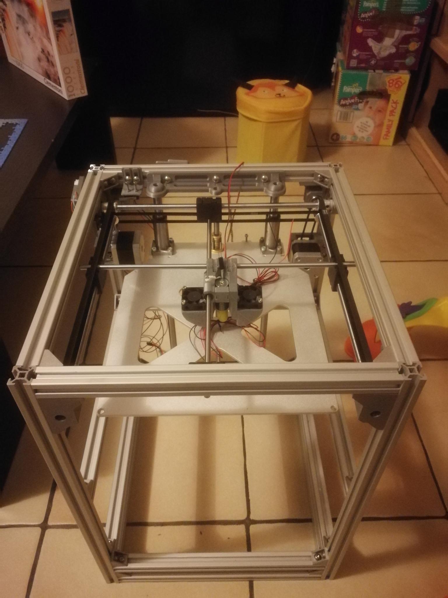

Salut @jef,
Quels sont les nouvelles de ton imprimante ? Es-tu satisfait du résultat ?
J'aimerais baser mon prochain projet DIY sur une UM2, je me demandais si les barres 6mm de la tête d'impression n'étaient pas trop juste ?
Une fois le tout alignée et contraint par les courroies, il n'y a pas de point dure ?
Merci pour ton retour. 🙂
@Tekila63
salut, elle est en arret actuellement. mon plateau gigote un peu trop, et les roulements pour la tête ont énormément de jeu. j'ai changé les roulements par des paliers mais j'ai encore du boulot sur le support de plateau. et j'ai un décalage lors de certains impressions, donc techniquement saut de pas... point dur ou autre, je ne sais pas ..... j'ai encore un peu de boulot dessus
sincèrement je pense que partir sur autre chose, bah c'est pas plus mal, genre hypercube, ou montage de la tete sur rails. d'autant que les barres de 6mm, c'est leger quand même

il y a 19 minutes, Tekila63 a dit :
plein d'interrogations
Alors, vibrations a cause je pense de mon support de plateau (le support en alu) qui est trop ajouré et manque de rigidité; Du coup je vais voir pour rigidifier cela. Si ca ne convient pas, ca sera guides de l'autre côté
la tension des courroies, c'est plus chiant... tu as les longues, tendeur automatique. Et des courtes, des moteurs X et Y vers l'axe (poulie cannelée). Et pour la tension, je tends modérément en resserrent le support de moteur
je t'avouerai m’être posé des question sur les points dur, mais après vérification, j'ai constaté que je n'avais rien en retirant la petite courroie sur chaque moteur. Je pense que ce que je croyais être des points dur sont le magnétisme de chaque moteur. car mes alignements
édit : ta piece de reglage, cam e semble pas mal, a imprimer par paire c'est meme mieux je pense pour bien regler
