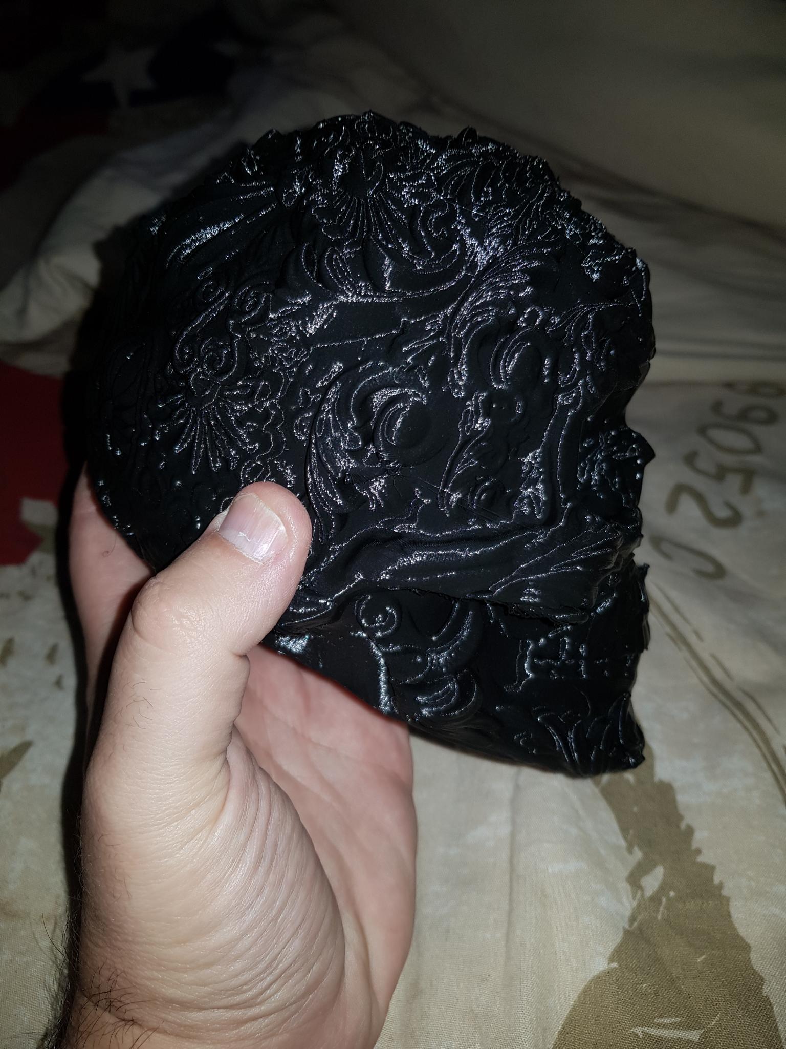

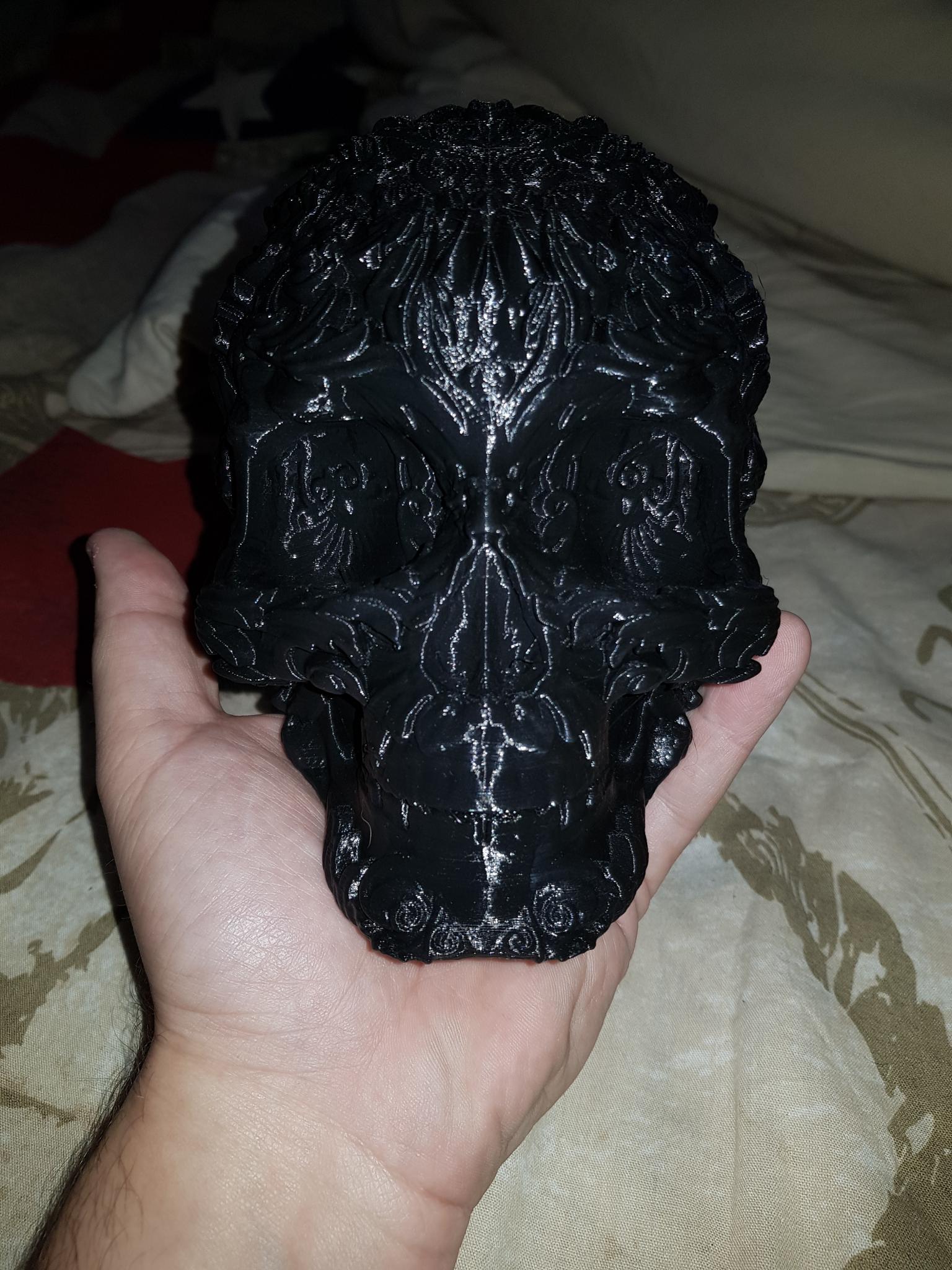

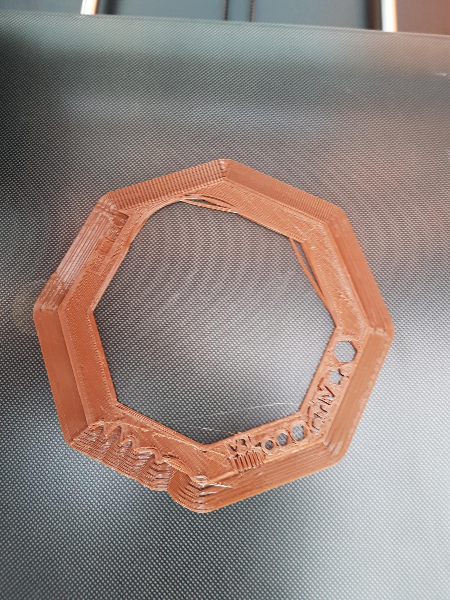

j'ai une I3 Mega depuis peu et débute dans l'impression 3D
Mes premiers prints étaient corrects voir le crane en annexe.
Mais depuis 2 jours et sans rien changer à ma config (et ensuite après avoir adapté pas mal de paramètres)
j'ai des impressions dégueulasses avec des fils partout... j'ai tenté d'augmenter la rétractation et divers trucs mais toujours des ratés...
une idée ?
ps: printé en 0.1 et 0.2 c'est pareil et un vaisseau ce matin c'était juste catastrophique... mais pas la photo sous la main.

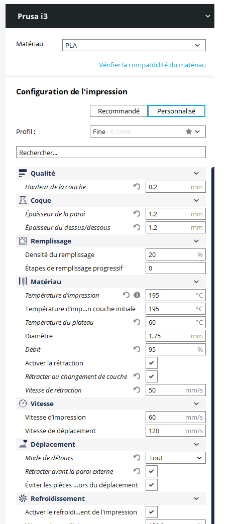

Met nous tes paramètres. Mais on dirai que tu es en sur extrusion, un peu chaud et un retrait un peu faible
Première couche pas assez écrasée et pour la rétractation il faut surtout regarder la distance autour des 4,5mm
il faut que tu refasses le réglage avec la feuille de papier entre ton lit et ta buse afin que ta bus soit un peu plus prêt de ton lit, c'est ça qui écrasera ta première couche
et comme le dit @db42 règle ta distance de rétractation à 4.5mm
petit truc... tu as apparemment un lit ULTRABASE, passe un coup d'alcool à bruler dessus pour le dégraisser ça collera mieux

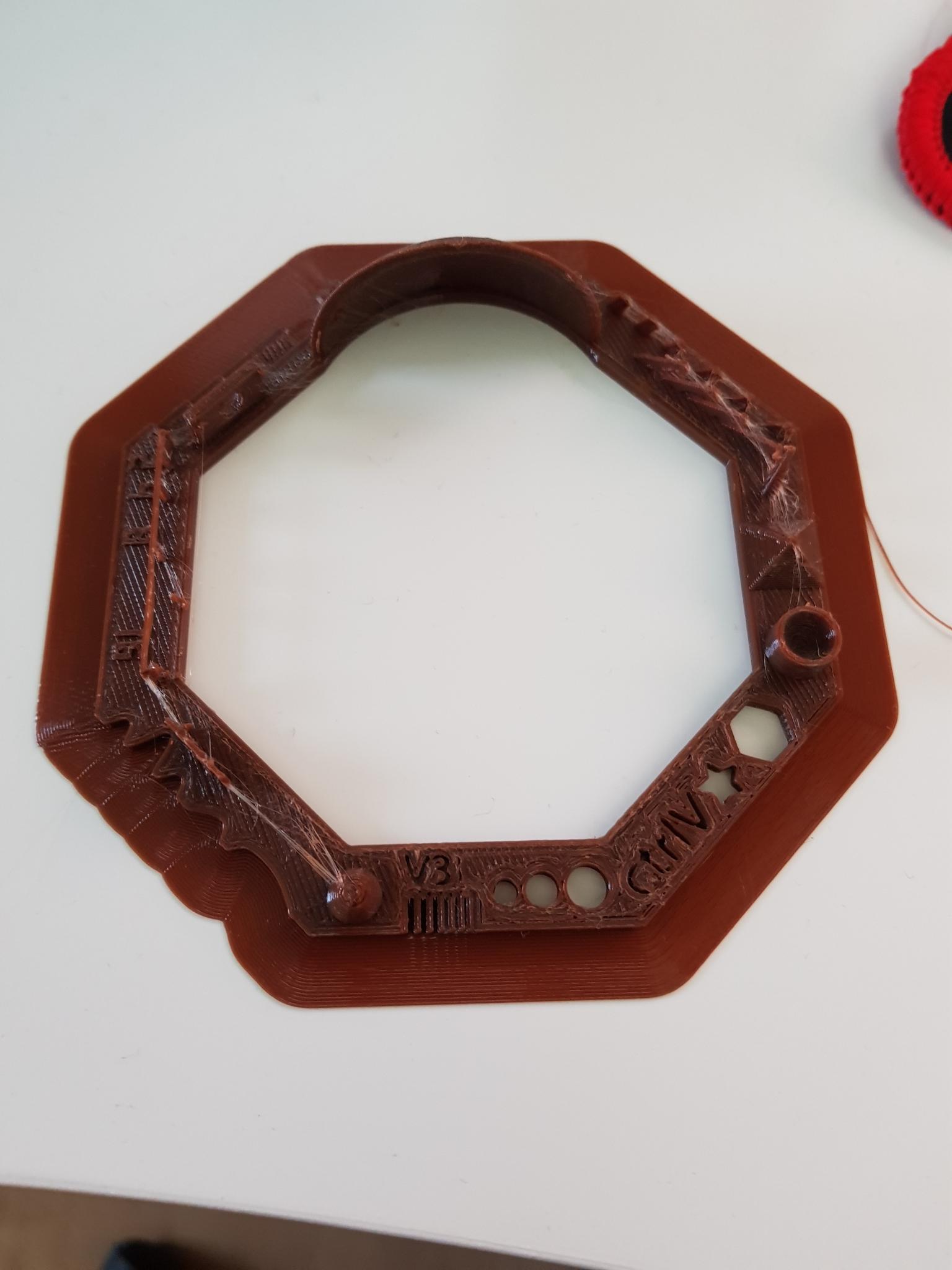

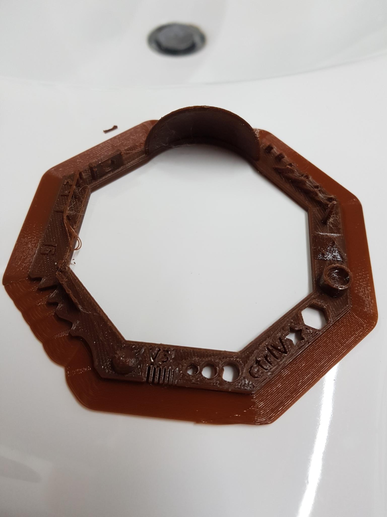

Hello alors voilà c'est déjà beaucoup mieux mais reste des ratés malgré les changements faits
Modifié (le) par SuperApophiS
Pour le stringing (petit fils fins) au pire cela n'est pas un  drame . Dans le pire des cas cela se retire bien ... concernant la qualité générale pas évident a dire pour les zones les plus fines car elles semblent vraiment petites. Donc pas évident d'avoir une top qualité avec une buse de 0.4 et une vitesse de 60mms. D'autant que la ventilation pièce de la mega est limite.
Fais un test en baissant la vitesses a 40mm/s

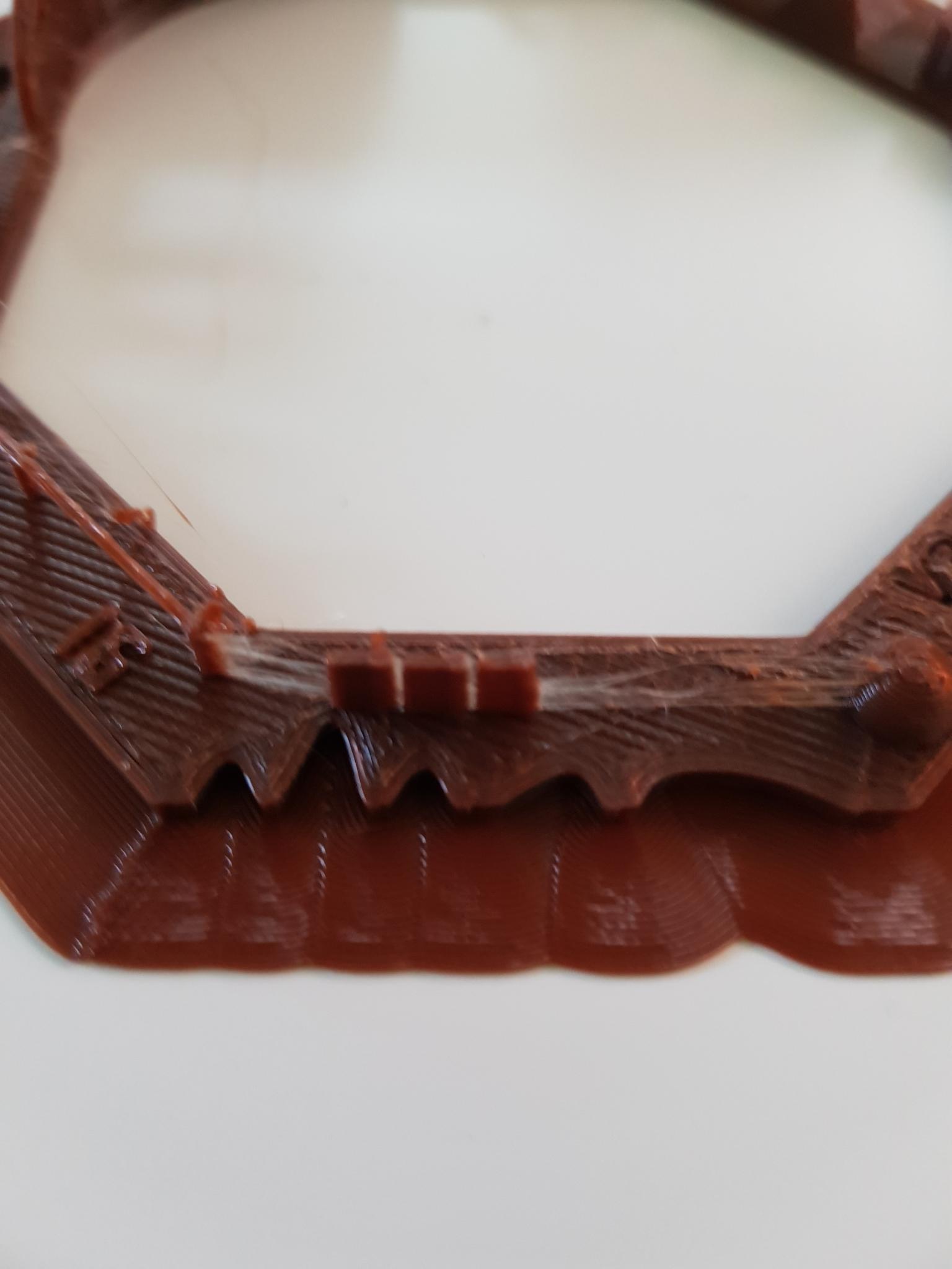

J'ai toujours des ratés.. autant ça se passe bien pour une partie et puis pour une raison inconnue j'ai des traînées de pla dans les déplacements puis a des endroits non etc...
Le côté tordu c'est que je l'ai retiré du plateau à l'arrache. Mais bon on Voit clairement qu'il allait foirer...
Pika est Eucore réussi à part la fin des oreilles et les cubes de calibration sont OK. Mais ma finesse et les supports c'est systématiquement la catastrophe
a vue de nez sans d'autre infos je dirait que c'est a cause du ventilateur de pièce qui souffle que d'un coté.

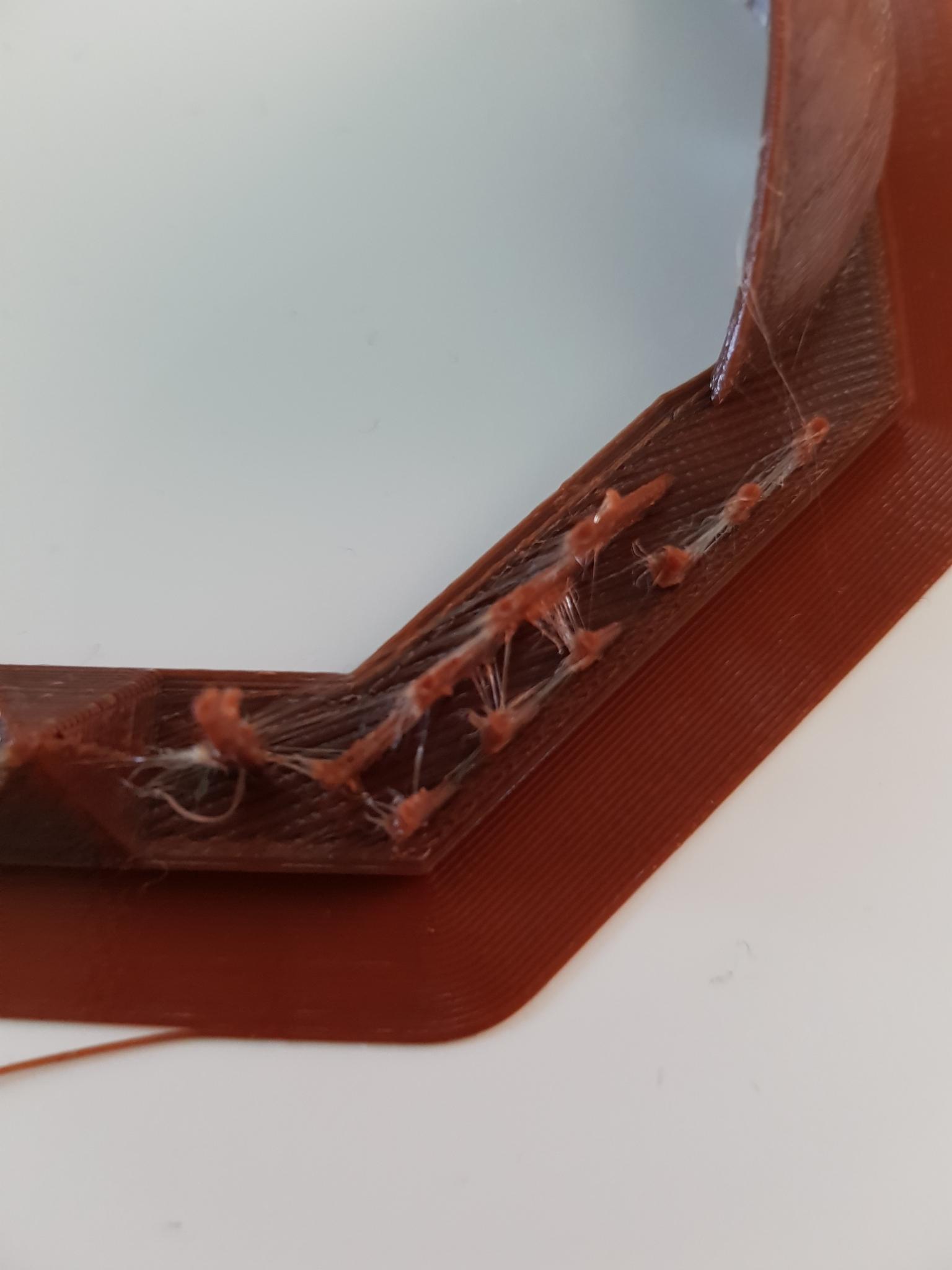

le souci c'est que ce n'est pas que sur la fin mais entre les couches aussi donc au final ça bouzille mon impression...
3 PLA différents et toujours les mêmes soucis

c'est sur les petites parois, ou les mures fin que ca joue le plus.

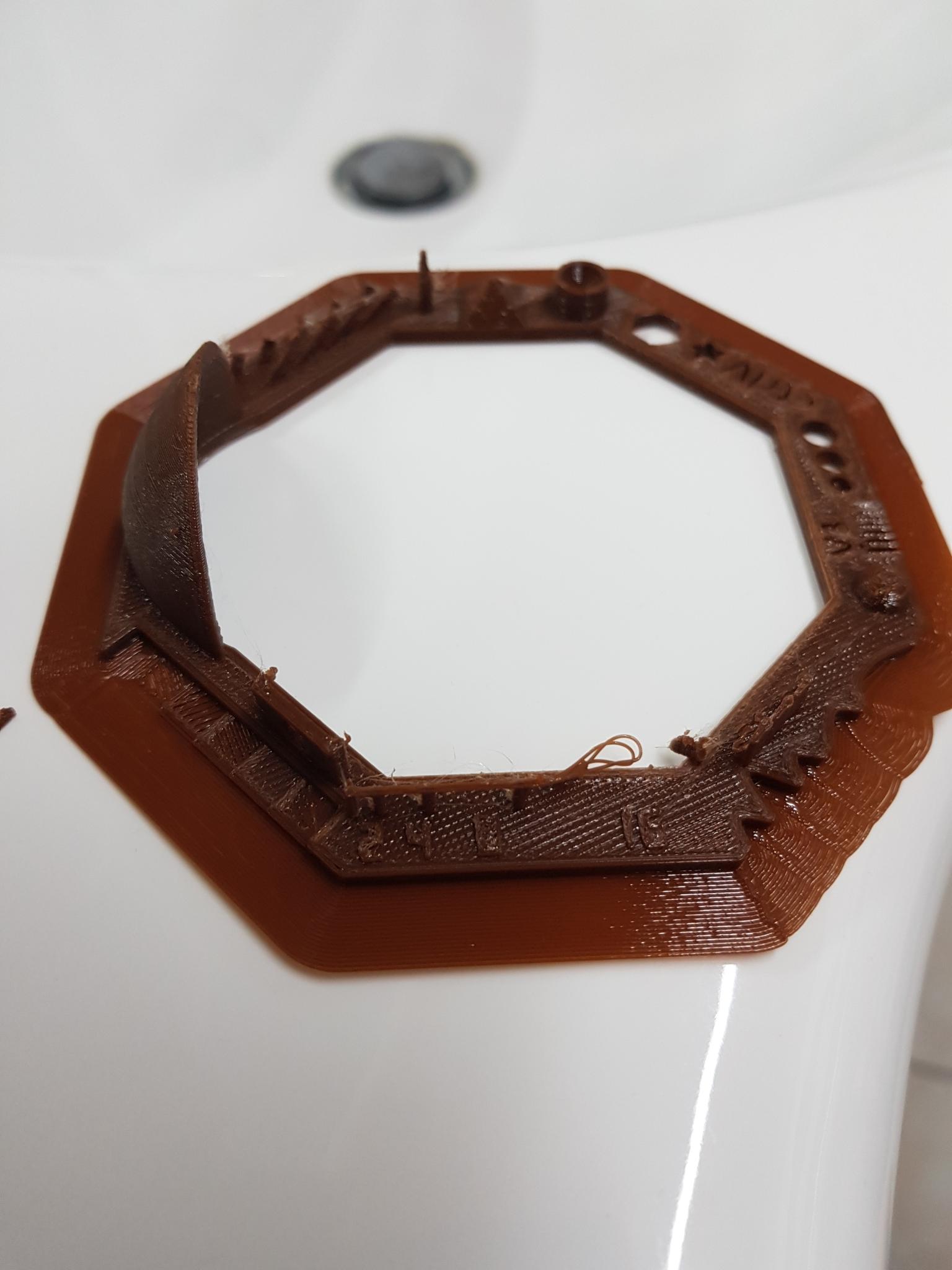

Alors j'ai su plus ou moins avoir de bons réglages mais en fait des que je fais appel à des supports c'est immédiatement foireux...
Par contre la pyramide sans support ça été
visiblement ta vitesse est de 120mm/s  c'est ça? Baisse là furieusement....
Il y a 12 heures, thsrp a dit :
C'est la vitesse de déplacement donc quand la buse n'imprime pas :)
La densité de ton support est beaucoup trop faible. Met au moins 50/70%
