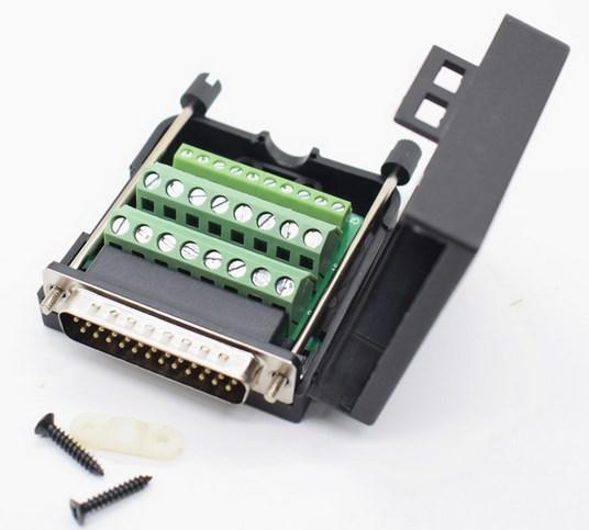

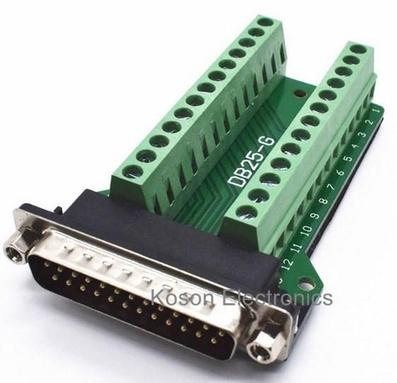

rmlc460 Posté(e) Décembre 14, 2018 Auteur Partager Posté(e) Décembre 14, 2018 (modifié) @Cortex, et aux autres qui me liraient. Comme j'ai repris le projet de câblage de mon boitier, j'avais toujours la problème de la liaison filaire entre l'imprimante et tout ce que je mets dans le boitier. Je me suis mis en chasse, d'un câble en 15 paires, mais c'est impossible à trouver à moins d'acheter une bobine de 50m. En revanche, j'ai trouvé du 21 paires. Le minimum de facturation dans cette section (au vu du prix) m'a amené à en commander 12 mètres, ce qui avec le port me revient à 70€. Il s'agit d'un câble téléphonique blindé type SYT (LY) 21p, AWG 20, ce qui correspond à du 8/10ème rigide. Diam extérieur 13,6mm, rayon de courbure 10x le diam, poids 350g/m. L'avantage est que même s'il y a trop de conducteurs, au moins sont-ils tous identifiés clairement par une couleur. Pour mémoire, j'ai utilisé des sockets et prises DB25 avec bornier à visser de manière à faire une rallonge mâle/femelle, parce que je me voyais difficilement souder 100 fils rigides ! Pour le côté imprimante Pour le côté boitier Donc, sachant que je vais au max avoir besoin de 2m, oyez oyez braves gens, si certains d'entre vous avaient besoin de morceaux de 2m, ça devrait leur couter dans les 19,50€ port compris en colissimo... Avis aux amateurs. Edit: pour le plan de câblage, j'y bosse.... Modifié (le) Décembre 14, 2018 par rmlc460 Lien vers le commentaire Partager sur d’autres sites More sharing options...
Cortex Posté(e) Décembre 15, 2018 Partager Posté(e) Décembre 15, 2018 (modifié) Salut à tous, merci pour les conseils @rmlc460 . une chose que je n'ai pas compris c'est à quoi te sert le câble dont tu parles? (tu veux créer ton câble entre le boitier de l'imprimante et le boitier de contrôle en fait! c'est a cause de la section de fil utilisée dans une rallonge classique???) Ce que j'avais compris: tu raccordes tous les moteurs, limit switch, ventilo, led, sonde de température et hot end, dans le boitier fixé sur l'imprimante sur une prise db25 et une GX16 5 broches. De la tu utilises une rallonge DB25 et une rallonge GX16 jusqu'à l'imprimante qui doit elle aussi avoir toutes ses sorties de raccordées sur les mêmes connecteurs et c'est bon? Pour les connectiques, si je ne trompe pas, ça donne ça: - 5 moteurs x 4 fils : 20 connections (DB25) (on peut regrouper quelque chose la dessus???) - 3 limit switch x 2 fils : 6 connections (DB25) - hot end: 2 connections (GX16) 2 connections (sonde de T°) (DB25) - lit chauffant : 3 connections (GX16) 2 connections (sonde de T°) (DB25) - Ventilo x2 : 4 connections (DB25) - Led : 2 connections (DB25) en regroupant les gnd des ventilos et led ça nous fait 4 au lieux de 6. Ça me fait en tout 34 connections sur le DB25 et 5 sur la GX16. Donc y'a un truc que j'ai pas saisis , si tu peux m'éclairer la dessus ça m'intéresse!! En tout cas, au final, ça va être top! j'ai hate d'avoir fini pour pouvoir imprimer de l'ABS (avec le caisson ça devrait être plus simple de gérer la température) et atténuer encore plus les bruits. Effectivement si tu veux bien partager les plans de ton boitier, je suis preneur! Merci encore pour tout ces partages et bonne journée Modifié (le) Décembre 15, 2018 par Cortex je viens de comprendre... Lien vers le commentaire Partager sur d’autres sites More sharing options...
rmlc460 Posté(e) Décembre 15, 2018 Auteur Partager Posté(e) Décembre 15, 2018 (modifié) Je suis parti comme ça (tout sur rallonges M/F, donc avec sockets inversés femelle sur boitier et mâles sur imprimante): GX16 5 broches: 3 pour le lit 220, 2 pour la sonde. GX16 8 broches: 4 pour extrudeur, 2 pour thermistance, 2 pour cartouche chauffante. DB25: 3 moteurs (c'est une CR-10 ici) à 4 broches = 12; 3 fdc XYZ = 6; 2 ventilos tête + barette LEDs = 4. Il me reste dons bien 3 bornes sur la DB25., et j'utiliserai donc 3 câbles, tous dans la même gaine tressée. Et sur les Nema, je ne vois pas comment on pourrait trouver des bornes communes, vu que les fils alimentent des bobines séparées... Mais sur la CR10s, je croyais que les deux moteurs Z étaient câblés en // ? Modifié (le) Décembre 15, 2018 par rmlc460 Lien vers le commentaire Partager sur d’autres sites More sharing options...
Cortex Posté(e) Décembre 15, 2018 Partager Posté(e) Décembre 15, 2018 Oui pour les nema je m'en doutais, mais au cas ou j'ai préféré demander (sur un malentendu ) pour les 2 moteurs du Z effectivement ça vaut le coup de vérifier le câblage (si ça pouvait me sauver 4 connections!!!) Bon, il ne me reste plus qu'a approvisionner le matos et je m'y mets. Du coup pour le câble dont tu parles, c'est bien pour créer ton propre câble DB25 ? la section est vraiment trop faible sur une rallonge standard? Lien vers le commentaire Partager sur d’autres sites More sharing options...
rmlc460 Posté(e) Décembre 15, 2018 Auteur Partager Posté(e) Décembre 15, 2018 (modifié) Qu'est-ce que tu appelles une rallonge standard ? Ce que je voulais, c'est avoir la longueur que je souhaite, pour pouvoir déporter le boitier n'importe ou, puisque je compte l'attaquer en Wifi grâce au Raspberry, et avec un système de branchement rapide et sécurisé. C'est vrai que d'autres sont partis dans une optique différente (intégration sous le plateau, qui m'aurait bien tenté aussi), mais je ne voulais pas surélever la machine, garder la structure "light", et qu'elle reste transportable - ou plutôt déplaçable - sans difficulté. D'où les problèmes de liaison et de câbles que je n'avais pas anticipé ! Modifié (le) Décembre 15, 2018 par rmlc460 Lien vers le commentaire Partager sur d’autres sites More sharing options...
Cortex Posté(e) Décembre 15, 2018 Partager Posté(e) Décembre 15, 2018 je parlais d'un cable de ce type : https://www.amazon.fr/Dexlan-Rallonge-moulés-premium-DB25/dp/B0009M0YOQ/ref=sr_1_1?ie=UTF8&qid=1544893629&sr=8-1&keywords=rallonge+db25 et je fais la même chose avec le Raspberry et honnêtement ce petit truc c'est un vrai bonheur !!!! Lien vers le commentaire Partager sur d’autres sites More sharing options...

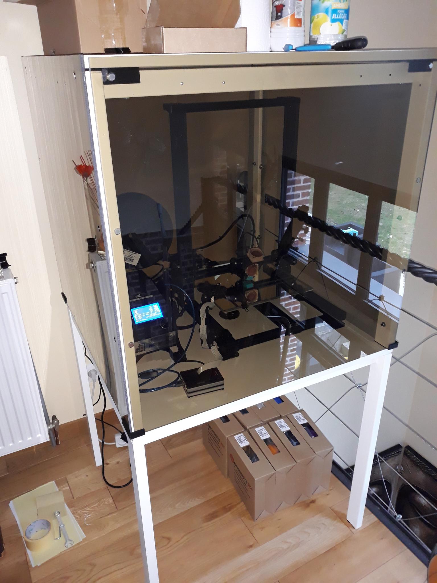

Cortex Posté(e) Décembre 18, 2018 Partager Posté(e) Décembre 18, 2018 Salut a tous, le caisson avance. Il est fait a base de table IKEA Lack (de memoire). Grosse différence au niveau du bruit et des odeurs (je n'imprime pour l'instant qu'en PLA mais ça fait une différence je trouve). J'ai reçu mon lit chauffant 220V, il ne me reste plus qu'a étudier le cablage et je déporte le boitier de commande en dehors du caisson. Il ne restera plus qu'une extraction à mettre pour l'ABS! Lien vers le commentaire Partager sur d’autres sites More sharing options...
rmlc460 Posté(e) Décembre 18, 2018 Auteur Partager Posté(e) Décembre 18, 2018 (modifié) Désolé, mais ça c'est pas du lack, c'est bien plus grand ! Et c'est bizarre, mais l'odeur du pla, je ne vois pas bien à quoi ça ressemble... manquerais-je de sensibilité ? Et pour l'histoire de ta rallonge DB25, j'ai tout de même un doute: quelle est la section des câbles? Parce que les alim des steppers vont tout de même passer par là, et j'ai bien l'impression que ça va être bien trop juste... En tous cas, pour le lit chauffant, ainsi que pour la liaison extrudeur/hotend, j'ai bien tenté de me faire ma propre rallonge, mais je cale: autant la prise femelle peut être soudée proprement, autant pour la prise mâle, c'est mission impossible ! Du coup, j'ai décidé d'acheter des rallonges toutes faites, puisque ça existe: 5 broches, Lg 2m: https://fr.aliexpress.com/item/2-m-2-3-4-5-6-pin-GX16-16mm-Air-Plug-M-le-Femelle-Aviation/32861947321.html 8 broches, Lg 3m: https://fr.aliexpress.com/item/8-broches-8-p-GX16-16mm-M-le-Femelle-Prise-D-air-Aviation-Socket-Connecteur-Plug/32862638369.html Modifié (le) Décembre 18, 2018 par rmlc460 Lien vers le commentaire Partager sur d’autres sites More sharing options...
Cortex Posté(e) Décembre 18, 2018 Partager Posté(e) Décembre 18, 2018 Bien vu, c'est du Melltorp !!! (j'avais vu des pieces sur thingiverse adaptées pour du lack et ça m'était resté en tête). Pour l'odeur, quand tu ouvres le caisson, tu te rends compte qu'il y en a bien une (du a quoi, je ne sais pas mais elle est vraiment présente!) Et concernant la rallonge en DB25, oui je pensais aussi que la rallonge standard était légère, donc je comprend l'utilisation de ces connecteurs pour se faire un cable. En tout cas, encore une fois, bien vu le coup des rallonges toutes faites en GX16 (je n'y avais pas pensé)!! mais méfie toi, les exemples cités seraient limités à 200V. J'ai aussi vu des connectiques en GX20 avec 15 pins!! pour un gars adroit du fer a souder ça peut etre interessant . Bon, il faut que je continu a creuser le sujet, parce que le lit en 220V ça doit etre pas mal!!! (au fait, si tu veux bien le partager, je suis interessé par le fichier de ton boitier de connection coté imprimante) Lien vers le commentaire Partager sur d’autres sites More sharing options...

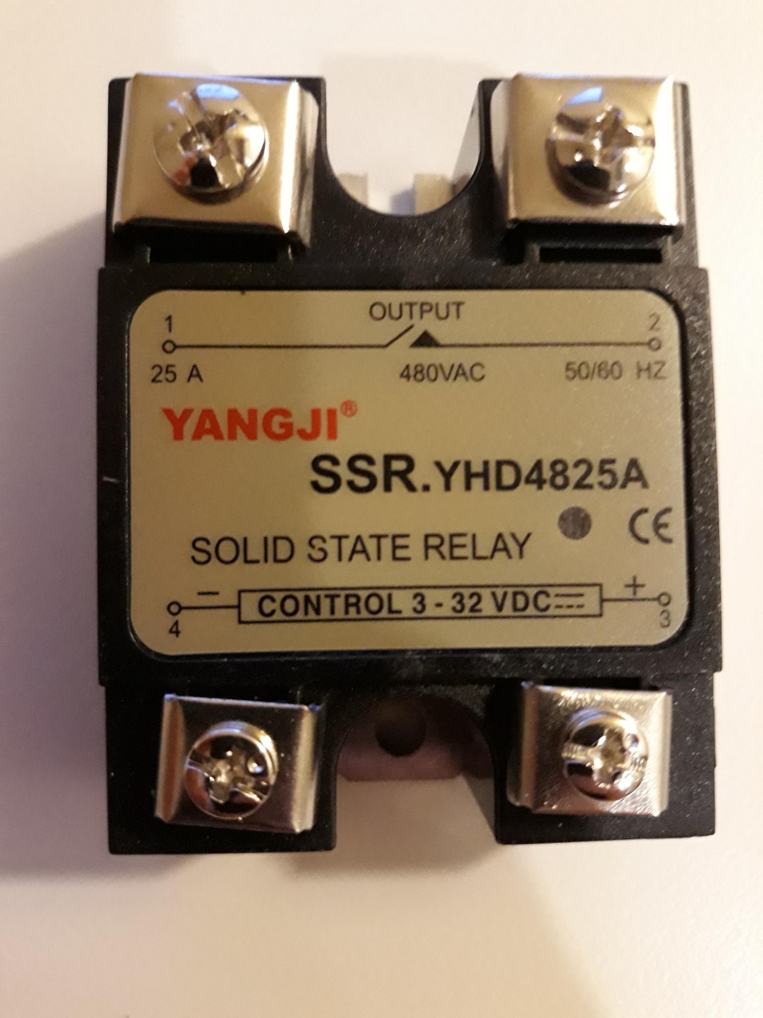

Cortex Posté(e) Janvier 2, 2019 Partager Posté(e) Janvier 2, 2019 Salut a tous et meilleurs voeux pour cette année !!! Beaucoup d impressions et de modif d imprimante . Ca y est j ai reçu le relais mais...c est pas le bon, enfin a premiere vue. Quelqu un peut me dire ce que ca change d avoir une relais en 480v svp? J ai commandé la meme ref que toi ( j ai utilisé ton lien) @rmlc460 mais je n ai pas eu le même ! Par avance merci Lien vers le commentaire Partager sur d’autres sites More sharing options...
Titi78 Posté(e) Janvier 2, 2019 Partager Posté(e) Janvier 2, 2019 Bonjour Pas de soucis pour le relais Avec une puissance de coupe de 25A en 480v ça suffira largement pour le bed ! Par contre un petit fusible sur le 220 du bed ça mange pas de pain Lien vers le commentaire Partager sur d’autres sites More sharing options...
Cortex Posté(e) Janvier 2, 2019 Partager Posté(e) Janvier 2, 2019 Merci Titi78, je préférais être sur, effectivement je vais sans doute mettre un porte fusible comme @rmlc460 l'a fait. On n'est jamais trop prudent!!! Bonne soirée Lien vers le commentaire Partager sur d’autres sites More sharing options...
rmlc460 Posté(e) Janvier 2, 2019 Auteur Partager Posté(e) Janvier 2, 2019 (modifié) C'est pas une question d'être trop ou pas assez prudent. C'est juste une question de sécurité. Un fusible, ça sert à protéger les câbles d'un échauffement dû à une mise en court circuit de la résistance. Et comme ce n'est pas le relais qui pétera en premier, ne pas en mettre, c'est un coup à foutre le feu. Or, un lit qui surchauffe à cause d'une thermistance défectueuse, ça peut toujours arriver. Pour calibrer ton fusible, P=UI, donc I=P/U. Si tu as acheté un lit de 650W, tu choisis un 3A verre lent. C'est limite, mais s'il pète, tu feras comme moi: mon lit étant un 750W, j'ai mis un 5A. De toute manière, il fondra avant les câbles. Et mettre de préférence un lent, parce que le lit, il tire tant qu'il peut (bon, ceci dit, c'est pas non plus un moteur ). Ceci dit, si tu es attentif, tu peux aussi te passer du porte fusible, car il y en a déjà un de monté dans le bloc inter de raccordement ! Vérifie qu'il est au bon calibre, et le tour est joué: tout dépend si tu raccordes tout en intérieur, mais ça peut être intéressant, et de toute manière, 2 fusibles en cascade, ça ne sert à rien. Et au passage, du coup, je te rappelle que j'ai changé l'alim, que je l'ai remplacée par une 15A, plus que suffisante (une 10A aurait suffi, mais j'avais eu la rame de faire le calcul), qui a le gros avantage de ne pas avoir besoin de ventilo ! Calme et Zénitude sont au rendez-vous depuis ! Faut juste bricoler les fixations, mais c'est pas très compliqué, ça ! Et surtout, n'oublie pas de mettre toute la structure à la terre, directement sur une des vis. Tu verras vite que l'anodisation n'est pas conductrice, mais en cas de cours jus, ça fonctionnerait quand même, ce n'est pas vraiment isolant ! Cette terre est bien entendu à raccorder sur l'arrivée du boitier d'alim. Modifié (le) Janvier 2, 2019 par rmlc460 Lien vers le commentaire Partager sur d’autres sites More sharing options...
