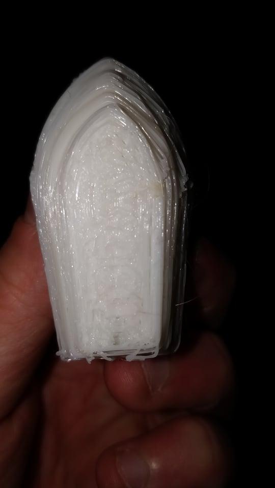

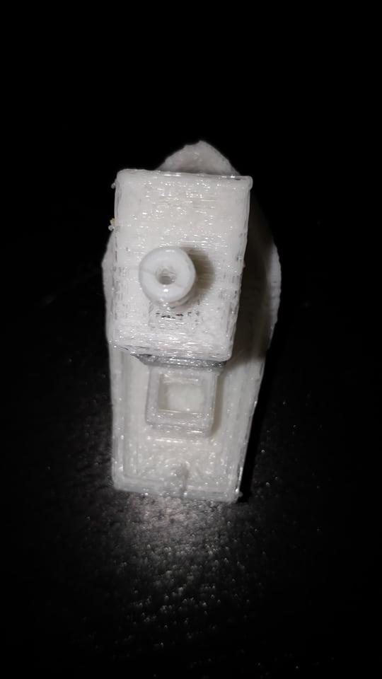

scorpionsaw Posté(e) Novembre 18, 2017 Auteur Posté(e) Novembre 18, 2017 Bon voici le premier print. Pas un franc succès. Pouvez-vous me dire comment optimiser ça ? Comment ça se fait qu'il y a de l'espace entre les lignes ? Dans CUra, j'ai fait le remplissage à 100% pourtant. Merci.
PrintOlivier Posté(e) Novembre 18, 2017 Posté(e) Novembre 18, 2017 il y a 19 minutes, scorpionsaw a dit : Pouvez-vous me dire comment optimiser ça ? Comment ça se fait qu'il y a de l'espace entre les lignes ? Dans CUra, j'ai fait le remplissage à 100% pourtant. Quelle version de Cura as tu installée ? Il faut installer la dernière version 3.0.4 et sélectionner le profil de la CR-10. 20% de remplissage c’est suffisant pourtant ?
scorpionsaw Posté(e) Novembre 18, 2017 Auteur Posté(e) Novembre 18, 2017 il y a 4 minutes, PrintOlivier a dit : Quelle version de Cura as tu installée ? Il faut installer la dernière version 3.0.4 et sélectionner le profil de la CR-10. 20% de remplissage c’est suffisant pourtant ? J'ai essayé avec Cura 3.0.4 et remplissage à 20% et ce n'est pas mieux. D'autres réglages à faire dans le programme ? A partir de l'imprimante ? Merci...
PrintOlivier Posté(e) Novembre 18, 2017 Posté(e) Novembre 18, 2017 il y a 7 minutes, scorpionsaw a dit : J'ai essayé avec Cura 3.0.4 et remplissage à 20% et ce n'est pas mieux. La vis de ton extruder est peut être un peu trop serrée comme ici où il y avait également sous-extrusion ?https://www.lesimprimantes3d.fr/forum/topic/10872-problème-avec-cr-10-mini/?do=findComment&comment=129647 1

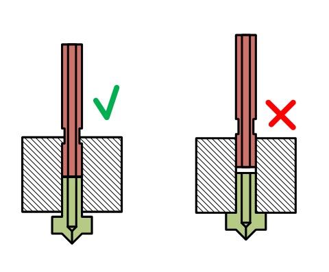

PrintOlivier Posté(e) Novembre 19, 2017 Posté(e) Novembre 19, 2017 il y a 21 minutes, scorpionsaw a dit : Il semblerait que ce soit au niveau de la buse. Car au niveau de l'extrudeur, le filament avance désormais au rythme qu'il faut. Comment régler la buse ? Changer la tête avec celle de rechanger ? Des visses a serrer ? La buse ne se règle pas. C’est l’ensemble qui doit être bien monté. Le tube fileté traverse le radiateur et le bloc de chauffe. Les deux doivent être espacés d’environ 3mm. Dans le bloc de chauffe le bout du tube fileté doit être parfaitement en contact avec la buse. Pas d’espace ! Le tube guide en téflon qui entre dans le radiateur par le dessus doit lui aussi être parfaitement en contact avec la buse. Pas d’espace ! https://www.toybuilderlabs.com/blogs/news/18002432-gaps-in-bowden-tube-ptfe-insert

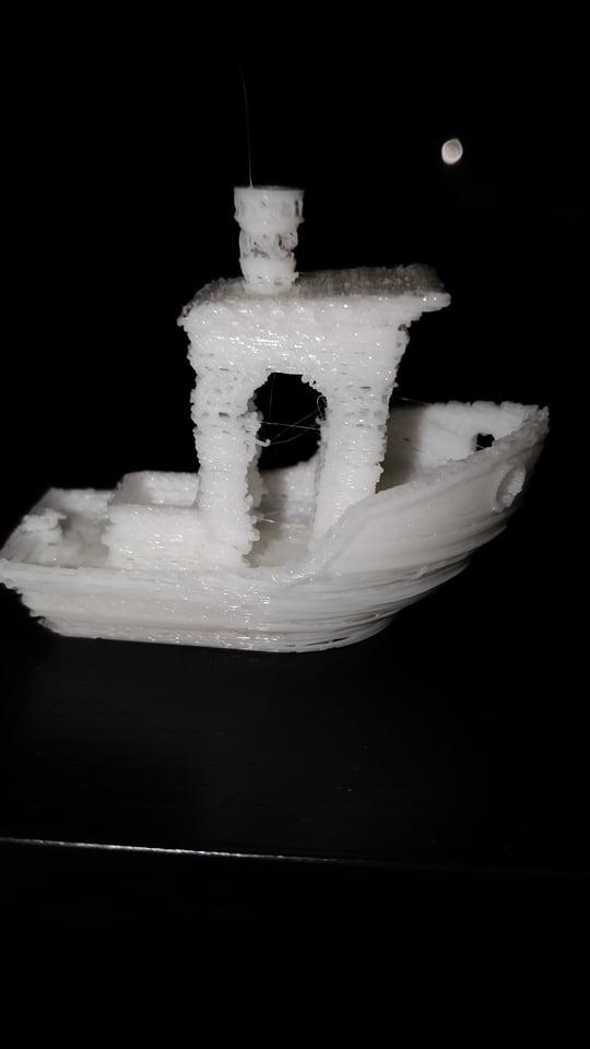

scorpionsaw Posté(e) Novembre 19, 2017 Auteur Posté(e) Novembre 19, 2017 Je désespère vraiment avec autant d'espaces entre les couches... Je vois pas comment le bloc de la buse aurait bougé ou autre...
PrintOlivier Posté(e) Novembre 19, 2017 Posté(e) Novembre 19, 2017 il y a 20 minutes, scorpionsaw a dit : Je désespère vraiment avec autant d'espaces entre les couches... Je vois pas comment le bloc de la buse aurait bougé ou autre... Il faut savoir que nos amis chinois ne font aucun contrôle qualité sur ce genre d’appareil. Donc si tu as un problème il ne vient pas d’un déréglage mais d’un défaut assemblage. Si le monteur n’a tout simplement pas pousser le tube téflon jusqu’à la buse c’est suffisant pour créer le problème évoqué ici :https://www.toybuilderlabs.com/blogs/news/18002432-gaps-in-bowden-tube-ptfe-insert Le bouchon n’est pas forcément total, il peut être partiel.
