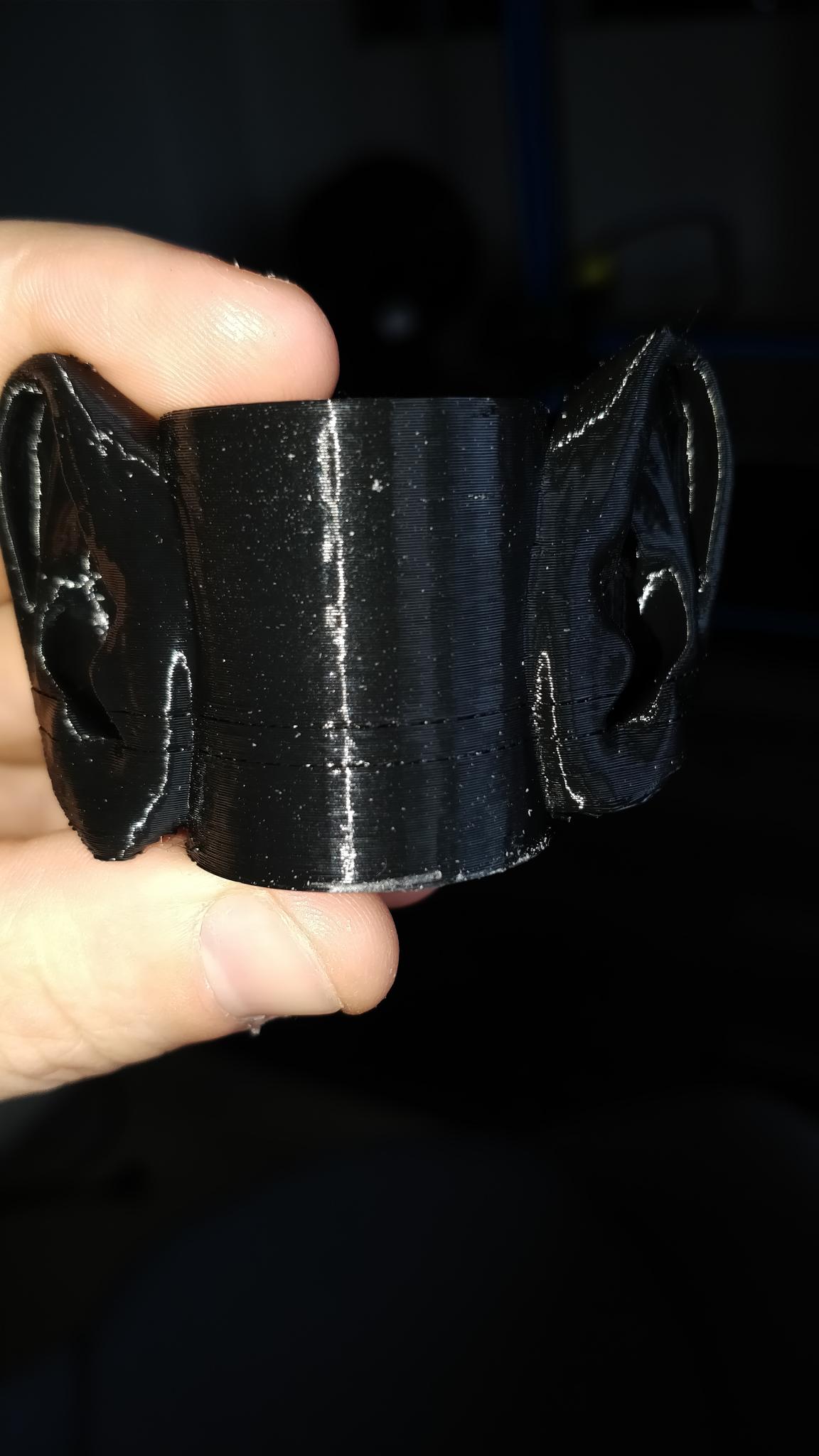

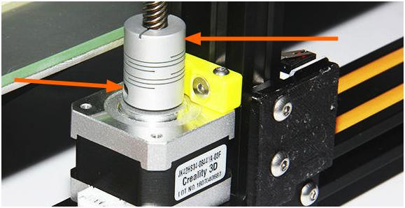

C'est mon appareil photo car vu d'en haut. Mais par contre, mon Z est bizarre. Mais uniquement quand il arrive au dessus de la pièce. Voir le cube, les dernières couches sont écrasées. Ici j'ai fait un guide filament. Nickel sauf les dernières couches écrasées, et une petite boule de filament s'est formée. C'est dû à quoi cette fois?
Si le dessus sur ma petite pièce est correct cela signifie que ceux sont tes réglages de Cura qui ne vont pas ?
Quelle version as tu ?
J'ai Cura 3.0.4, la dernière.
Durant mes premières impressions, mon Z ne s'écrasait pas à la fin donc ce n'est pas Cura. Ta pièce était très petite, donc peut-être que la hauteur n'était pas suffisante pour voir le bug.

Est ce qu’en mettant les pièces les unes à côté des autres ou en les mesurant tu constates que l’écrasement est à la même hauteur ?

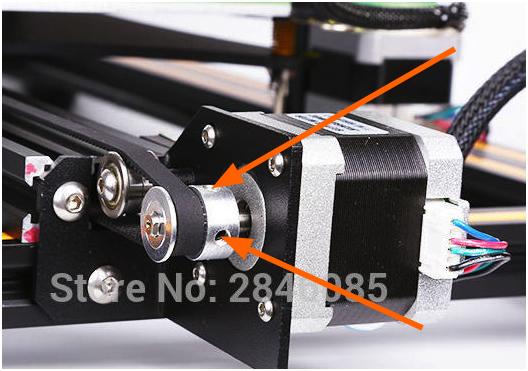

Comme pour la poulie du moteur X, vérifie que les 4 vis de l’accouplement sont bien serrées.
2 pour l’arbre moteur et 2 pour la tige filetée trapézoïdale.
Profites en pour vérifier aussi es 2 vis de la poulie du moteur de l’axe Y de déplacement du plateau chauffant. (A l’arrière de l’imprimante)
Ah je vais vérifier si l'écrasement est à la même hauteur.
Par contre les 4 vis de l'accouplement sont archi serrées. Et les 2 vis de la poulie du Y je vais vérifier.

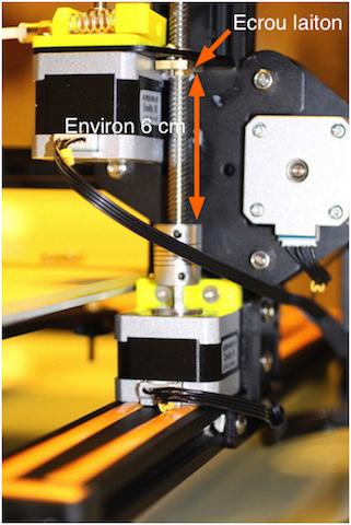

La tige filtée monte jusque où chez toi ? Et ne descend pas tout en bas de l'accouplement ?
il y a 15 minutes, scorpionsaw a dit :
Après un AutoHome l’écrou en laiton de la tige filetée se trouve à plus de 6cm au dessus de l’accouplement.
Après un AutoHome, imprimante éteinte, tu devrais essayer de faire monter la buse en tournant manuellement l’accouplement et voir ce qui se passe arrivé à la hauteur où tu as un problème.

Alors bien vu, les deux pièces se sont arrêtées à la même hauteur.  Comment ça se fait? En remontant la buse à l'aide de l'accouplement, je remarque que c'est très dur... Peut-être desserrer justement?
Et quel écrou en laiton doit être à 6cm? Désolé mais je vais encore te demander une photo xD

Comme je n’ai absolument pas compris ta phrase, j’ai supposé que tu parlais de la distance écrou accouplement ???
il y a 32 minutes, scorpionsaw a dit :

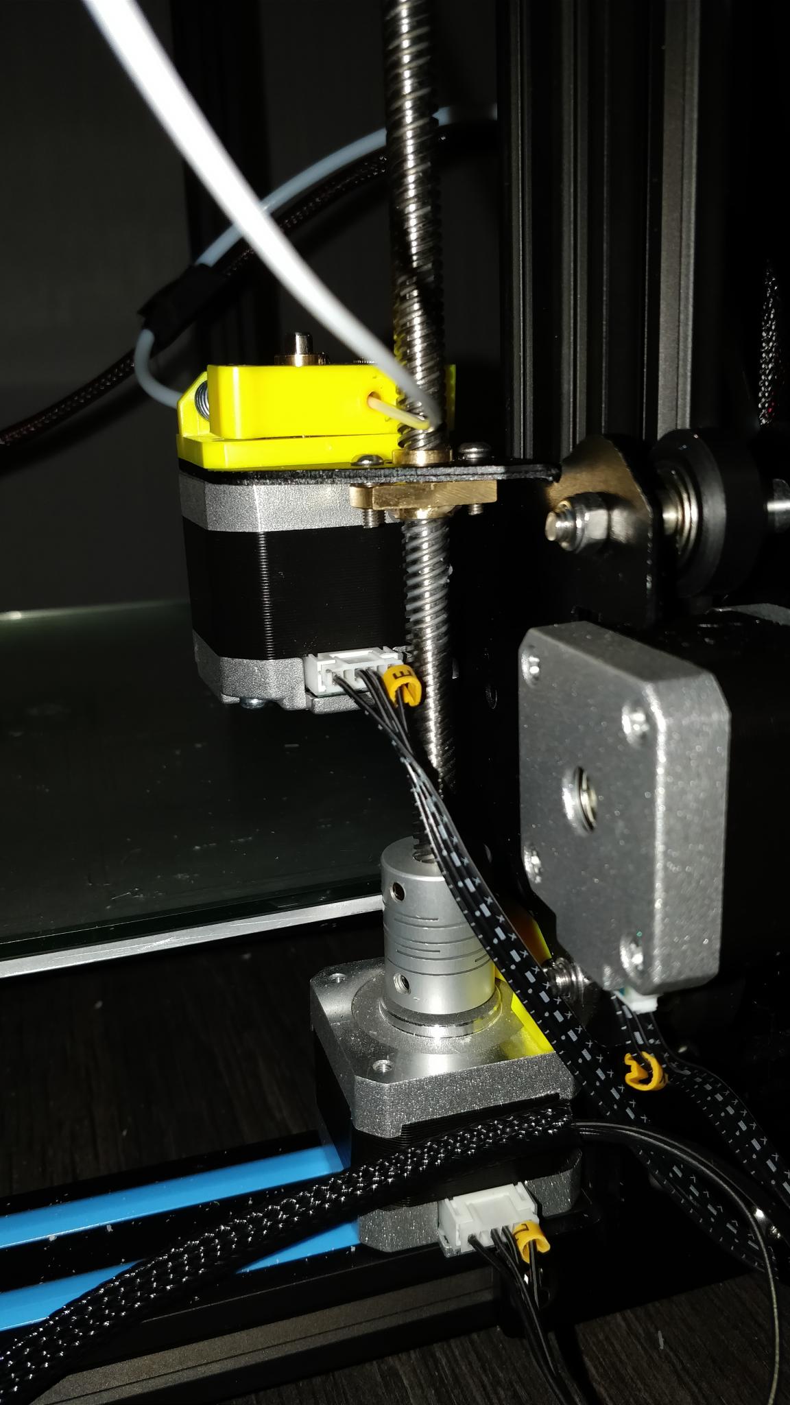

Oui l'écrou est pile à 6cm. Voici ma vue

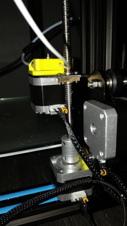

Ton problème ressemble étrangement à celui que j'ai eu sur ma CR-10 S. Un point dur sur le Z et moi il y a deux axes en Z.
J'ai résolu cela en débloquant les deux vis qui tiennent le palier en laiton sur le support.
il y a 2 minutes, Carbure a dit :
Quelles vis? :$
Il y a 11 heures, scorpionsaw a dit :
Quelles vis? :$
Regarde les flèches rouges! Tu les débloques, en les serrant légèrement. Depuis que je l'ai fait sur la mienne je n'ai plus de blocage et plus de bruit sur l'axe Z. Mon impression arrivée à une certaine hauteur partait sur les côtés et ne montait plus en Z, depuis que j'ai fait cela, le problème a disparu, et j'ai déjà fait des pièces de plus de 200 mm sans souci.

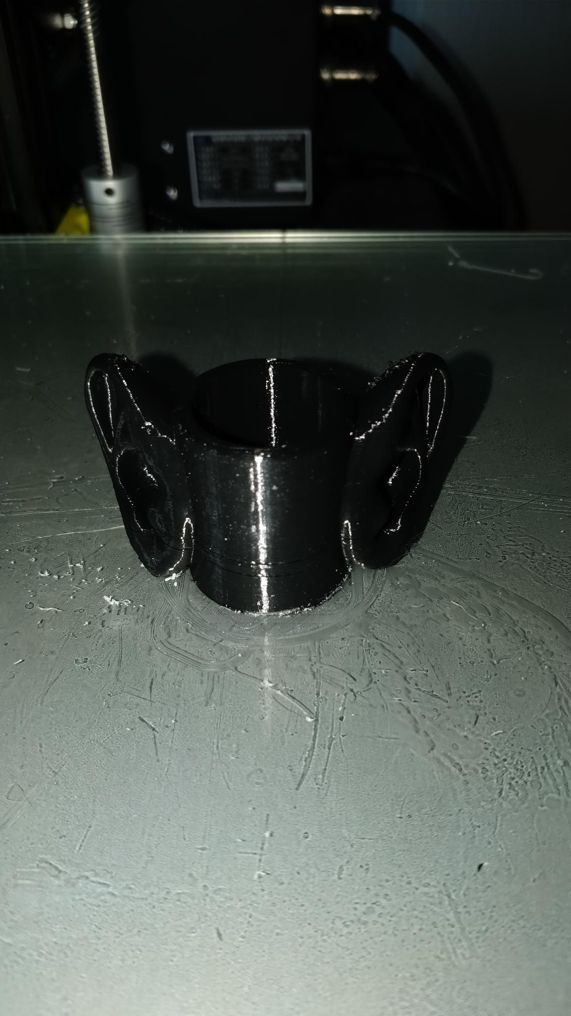

il y a 8 minutes, scorpionsaw a dit :
Bon première réalisation. Par contre pour décoller j'ai un mal de chien xD
Alors le Z?
La meilleure option! attendre que le plateau refroidisse [emoji6]
