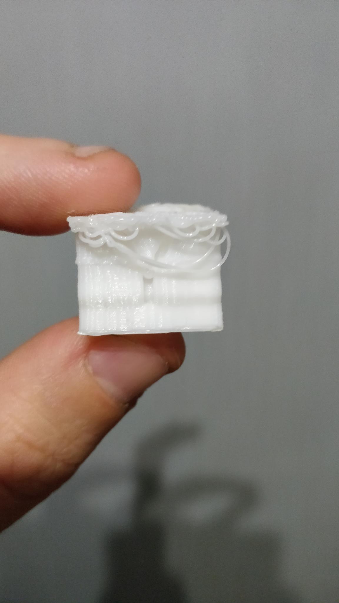

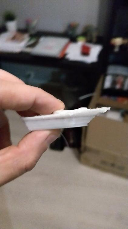

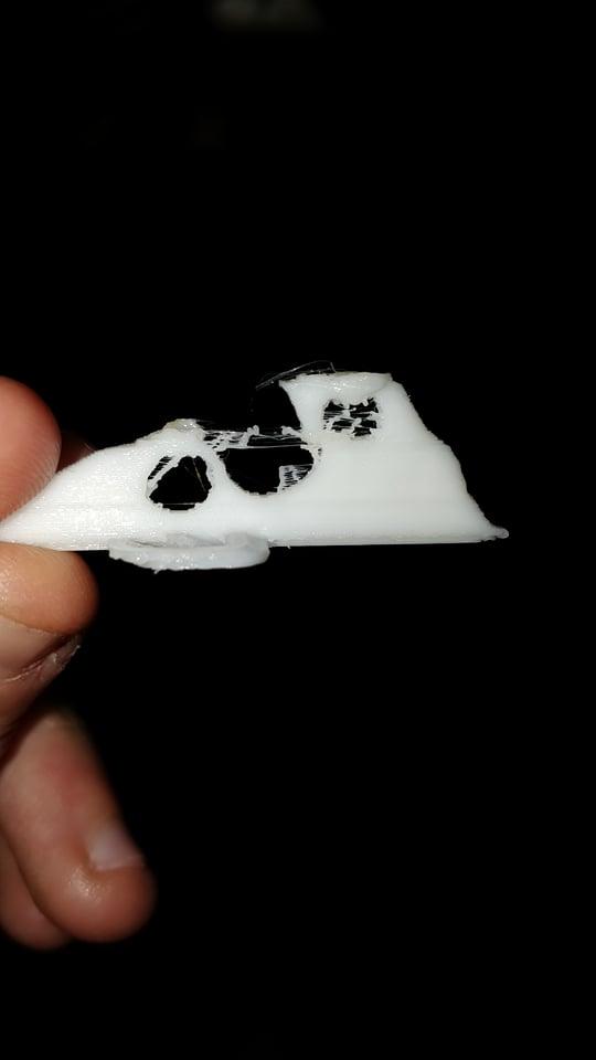

scorpionsaw Posté(e) Novembre 22, 2017 Auteur Posté(e) Novembre 22, 2017 Bon ça avance. Plus de bruit, dernier problème maintenant : je l'ai fait tourner durant environ 30-40 pour le cat.gcode, et il m'a fait un truc tout plat. Mais bien lisse ! C'est dû à quoi ?
PrintOlivier Posté(e) Novembre 22, 2017 Posté(e) Novembre 22, 2017 il y a 10 minutes, scorpionsaw a dit : Bon ça avance. Plus de bruit, dernier problème maintenant : je l'ai fait tourner durant environ 30-40 pour le cat.gcode, et il m'a fait un truc tout plat. Mais bien lisse ! C'est dû à quoi ? Franchement, comment veux tu que l’on te vienne en aide avec seulement ???? : « il m'a fait un truc tout plat. Mais bien lisse ! » Mets au moins une photo, STP !

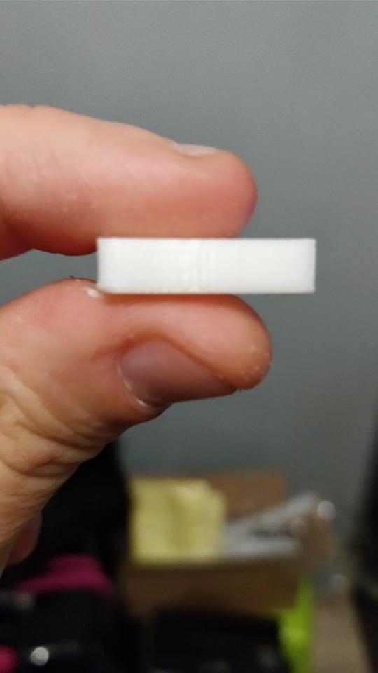

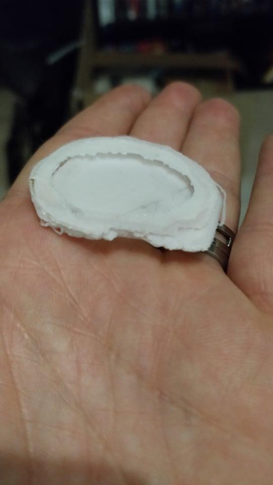

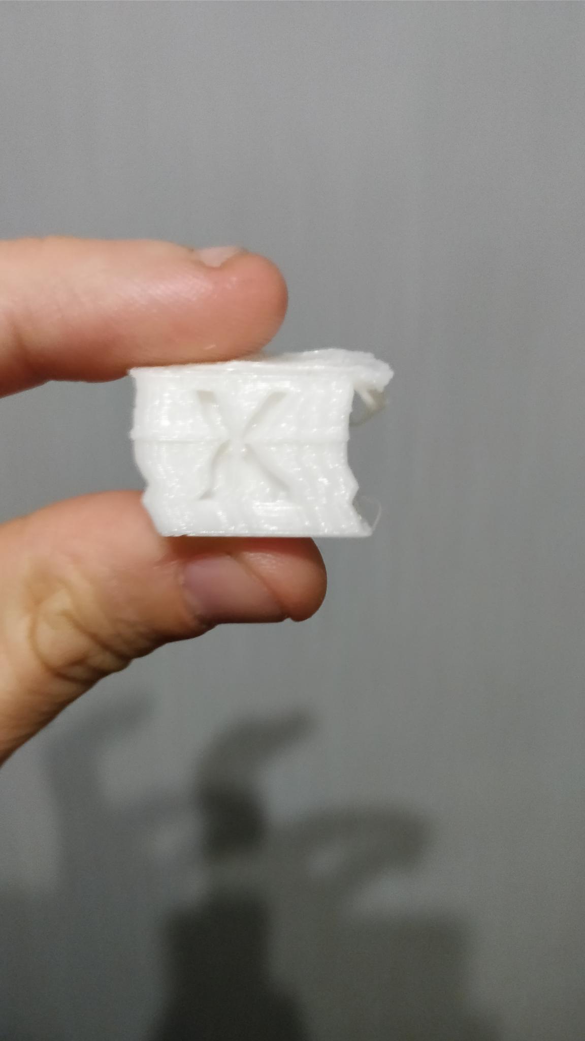

scorpionsaw Posté(e) Novembre 22, 2017 Auteur Posté(e) Novembre 22, 2017 Désolé. Voici quelques exemples. Arrêtés en cours d'impression, mais à environ 2/3 de l'impression pour le Benchy et 1/2 pour le Chat.

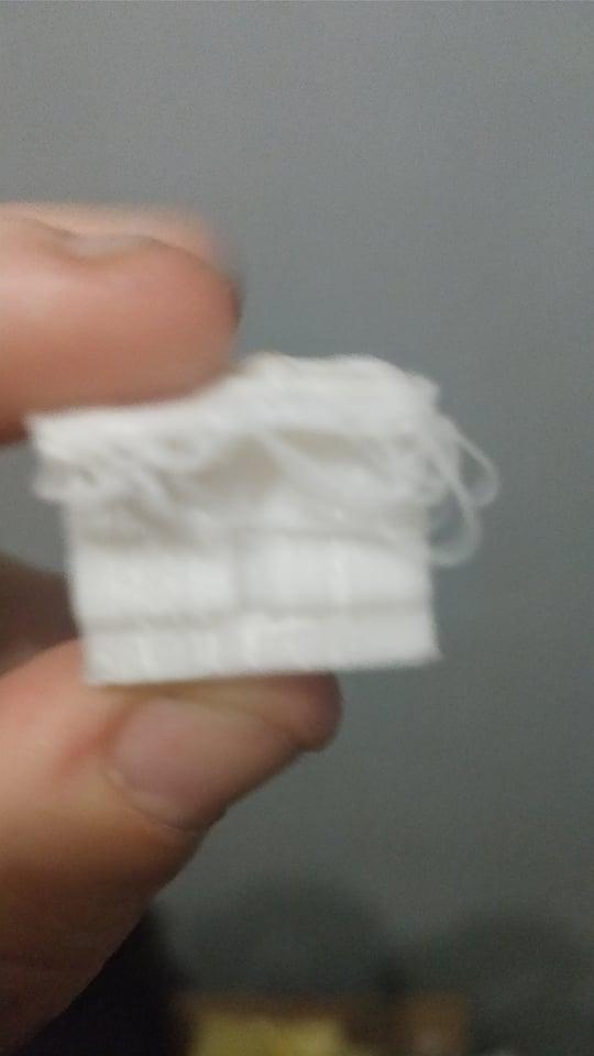

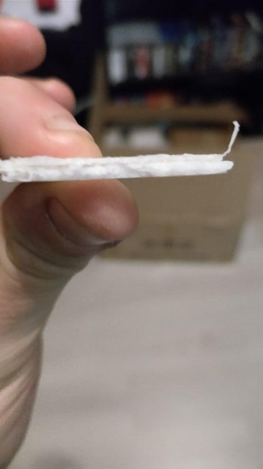

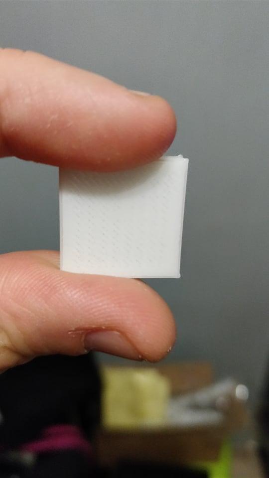

scorpionsaw Posté(e) Novembre 22, 2017 Auteur Posté(e) Novembre 22, 2017 (modifié) La j'ai lancé le guide filament, on verra. Désatreux. Modifié (le) Novembre 22, 2017 par scorpionsaw

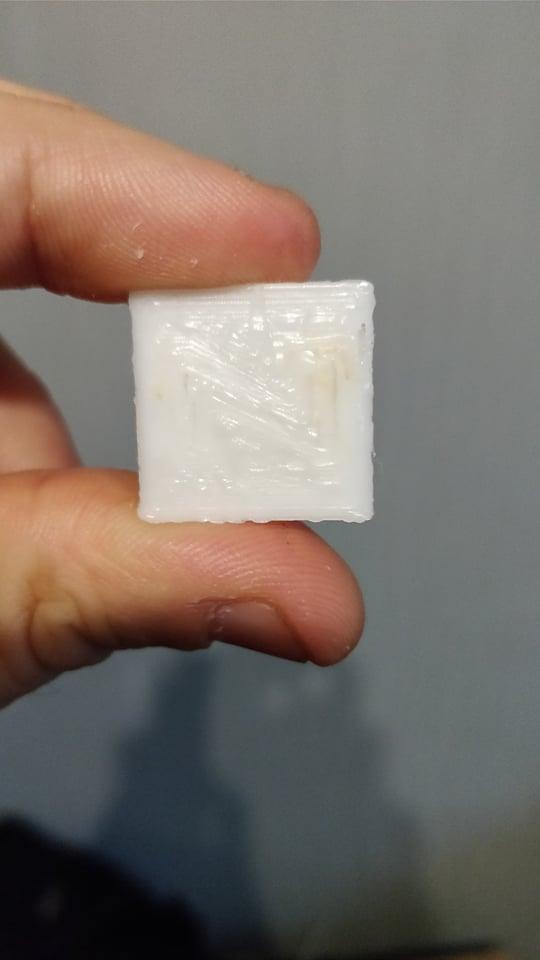

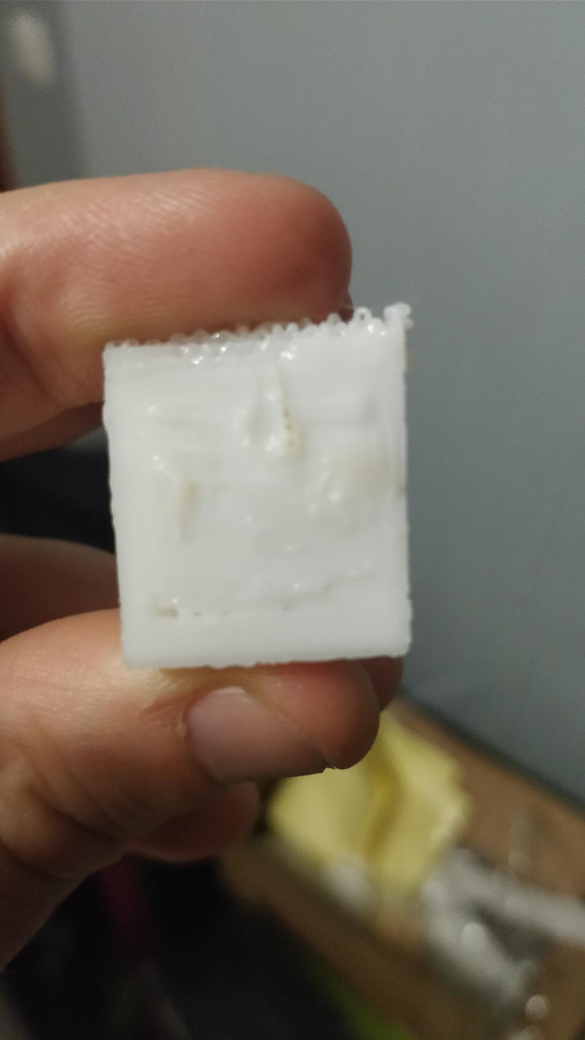

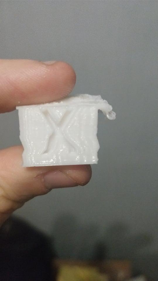

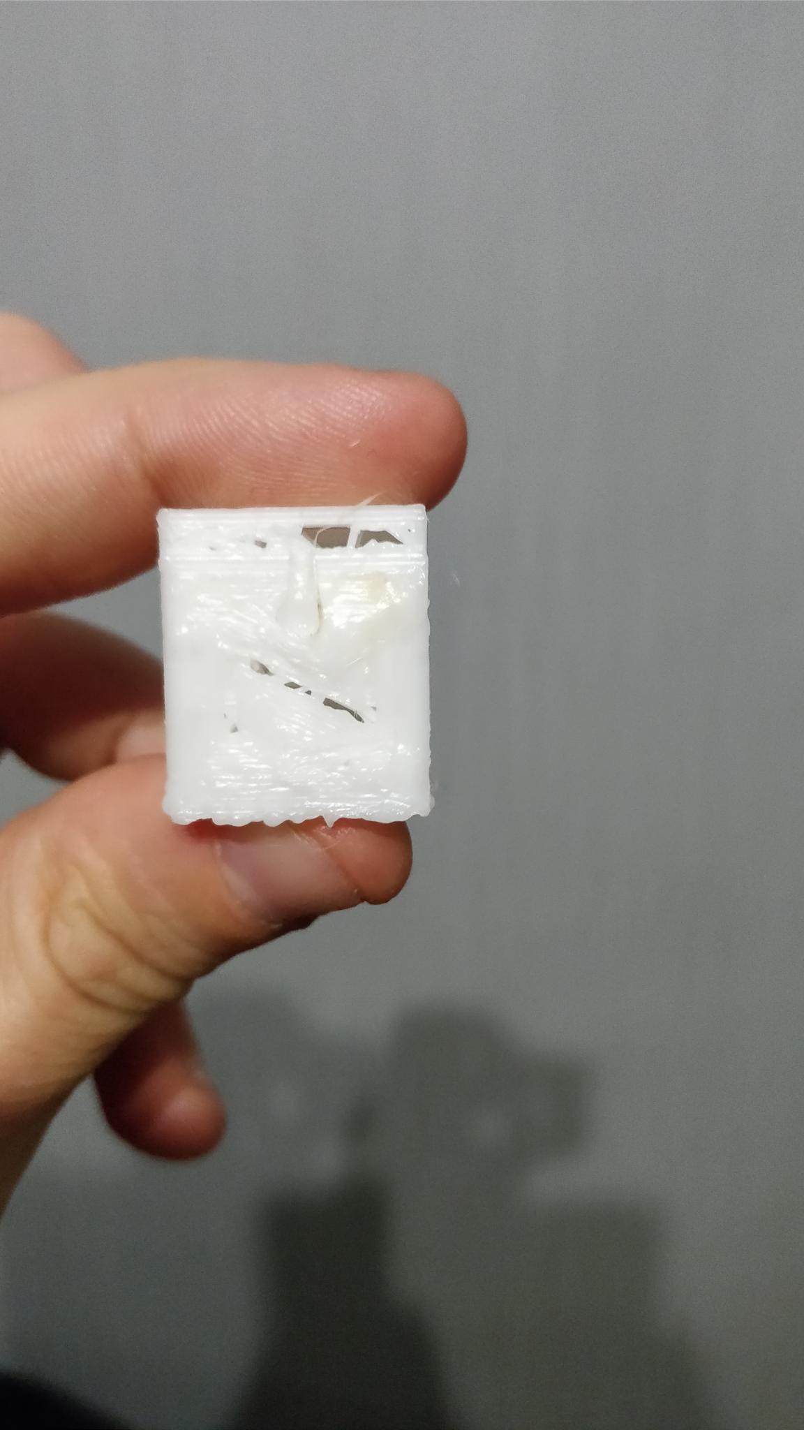

scorpionsaw Posté(e) Novembre 22, 2017 Auteur Posté(e) Novembre 22, 2017 La quantité de matière est là. Maintenant on dirait que les axes sont désaxés...

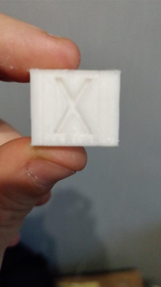

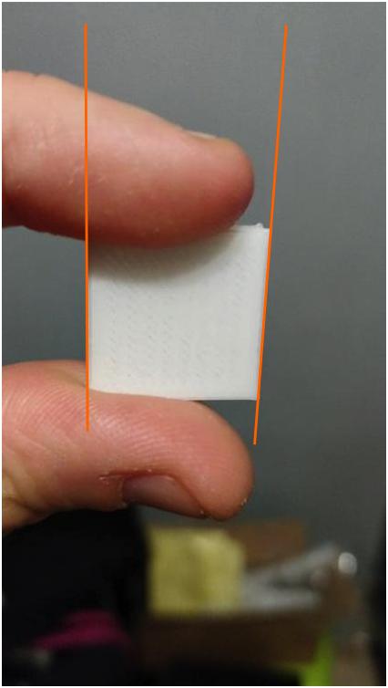

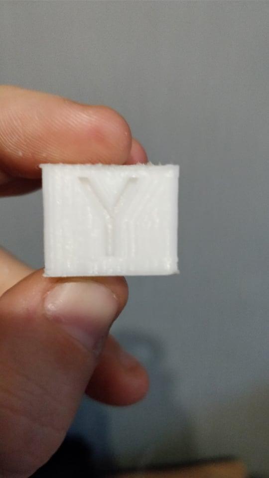

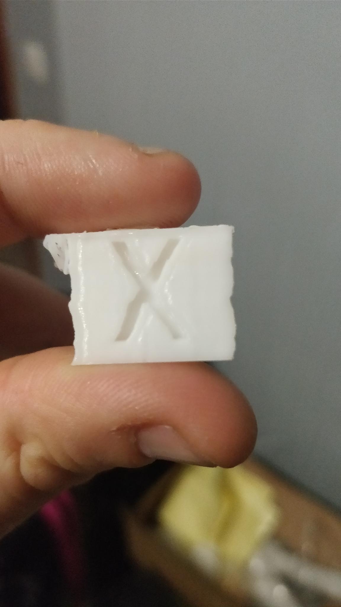

scorpionsaw Posté(e) Novembre 22, 2017 Auteur Posté(e) Novembre 22, 2017 Et enfin dernier test. Le cube de calibration. La on voit bien que les axes ne sont pas bons... Comment les régler? Svp... 1

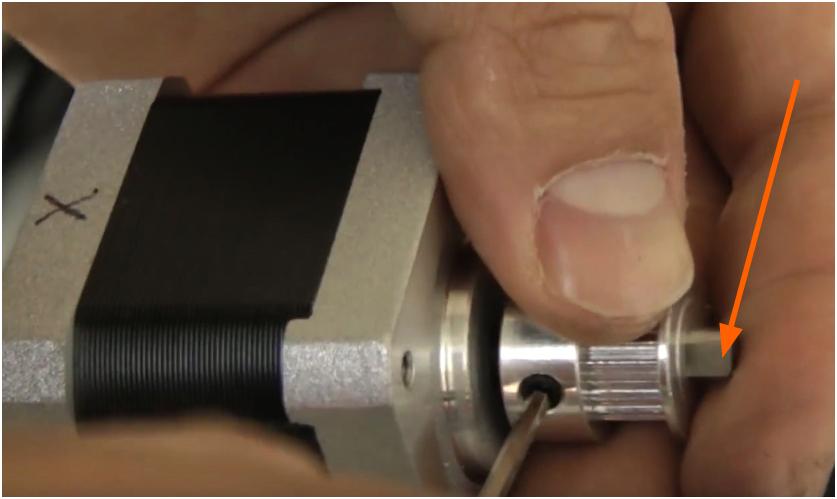

PrintOlivier Posté(e) Novembre 22, 2017 Posté(e) Novembre 22, 2017 il y a 29 minutes, scorpionsaw a dit : On voit bien que l’axe X pose le plus de problèmes puisque les couches sont décalées. La verre du plateau est-il bien fixé ? C’est donc le chariot qui porte la tête d’impression qu’il faut inspecter en premier. (déplacement de gauche à droite) La courroie n'est pas détendue, tu m'as dit avoir vérifié ? Y a t’il des bruits anormaux ? Machine éteinte, si tu déplaces ce chariot à la main de gauche à droite, y a t’il des points durs, des choses anormales ? La poulie du moteur est elle bien serrée sur l’arbre du moteur ?
scorpionsaw Posté(e) Novembre 22, 2017 Auteur Posté(e) Novembre 22, 2017 il y a 5 minutes, PrintOlivier a dit : On voit bien que l’axe X pose le plus de problèmes puisque les couches sont décalées. La verre du plateau est-il bien fixé ? C’est donc le chariot qui porte la tête d’impression qu’il faut inspecter en premier. (déplacement de gauche à droite) La courroie n'est pas détendue, tu m'as dit avoir vérifié ? Y a t’il des bruits anormaux ? Machine éteinte, si tu déplaces ce chariot à la main de gauche à droite, y a t’il des points durs, des choses anormales ? La poulie du moteur est elle bien serrée sur l’arbre du moteur ? Oui le verre est bien fixé avec les clips noirs. La courroie est tendue aussi. Pas de bruits anormaux durant l'impression. Juste à la fin, les 3 dernières secondes, un genre de gros bzzzzzz. Machine éteinte, très souple et facile de bouger. La poulie m'a l'air bien serrée, je faire voir si je peux serrer encore mais ça me semble bon...

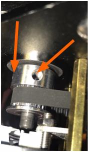

PrintOlivier Posté(e) Novembre 22, 2017 Posté(e) Novembre 22, 2017 il y a 4 minutes, scorpionsaw a dit : La poulie m'a l'air bien serrée, je faire voir si je peux serrer encore mais ça me semble bon... Ne force pas de trop. Il y a un méplat sur l'arbre moteur et le bout de la vis doit venir dessus.

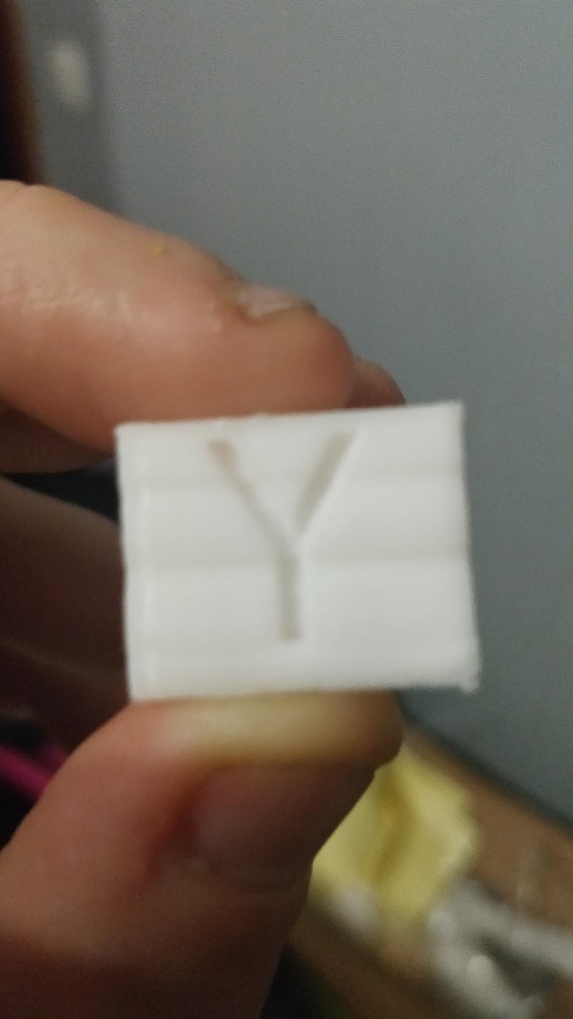

scorpionsaw Posté(e) Novembre 22, 2017 Auteur Posté(e) Novembre 22, 2017 Un semblant de mieux. Le X est pas encore top. Le Y est potable. Le Z par contre au dessus est écrasé (pourquoi??) (1è : Z, 2è : Y, 3è : X)

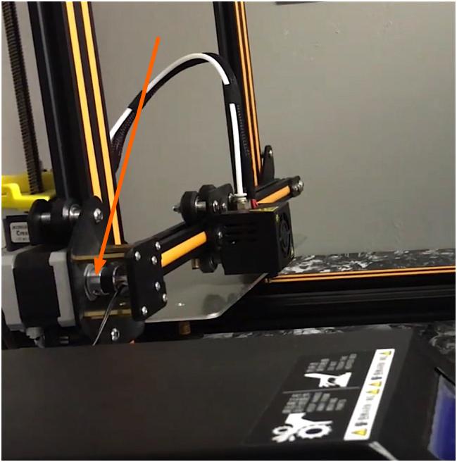

PrintOlivier Posté(e) Novembre 22, 2017 Posté(e) Novembre 22, 2017 (modifié) il y a 7 minutes, scorpionsaw a dit : Un semblant de mieux. A tout hasard et même si chariot coulisse normalement, regarde si le bout de la vis de la photo ne touche pas le plastique bleu derrière ? Le connecteur d’alimentation du moteur X est il bien enfoncé sur celui-ci ? Le 2 vis de l’écrou de la tige filetée Z sont elles bien serrées ? Modifié (le) Novembre 22, 2017 par PrintOlivier
scorpionsaw Posté(e) Novembre 22, 2017 Auteur Posté(e) Novembre 22, 2017 il y a 7 minutes, PrintOlivier a dit : A tout hasard et même si chariot coulisse normalement, regarde si le bout de la vis de la photo ne touche pas le plastique bleu derrière ? Le connecteur d’alimentation du moteur X est il bien enfoncé sur celui-ci ? Le 2 vis de l’écrou de la tige filetée Z sont elles bien serrées ? 1. Non la vis ne touche pas. 2. Oui, il joue légèrement, car un peu plus grand que l'encoche mais bon. 3. Vérifié et serré à fond Merci encore..

scorpionsaw Posté(e) Novembre 22, 2017 Auteur Posté(e) Novembre 22, 2017 (modifié) Dernier essai pour aujourd'hui, en serrant encore un peu. Le x un peu mieux. Le y nickel. Le z bof. Par contre à la fin, il me décale mon cube, je sais pas si c'est mon fichier qui est corrompu mais c'est bizarres. Je reeessaye demain... Modifié (le) Novembre 22, 2017 par scorpionsaw

PrintOlivier Posté(e) Novembre 23, 2017 Posté(e) Novembre 23, 2017 C’est bien ces 2 vis que tu as contrôlées sur la poulie ?
scorpionsaw Posté(e) Novembre 23, 2017 Auteur Posté(e) Novembre 23, 2017 Non, mais je vais voir à celles là aussi au soir. Un peu de mal à voir de mémoire où est cette pièce mais je verrais
PrintOlivier Posté(e) Novembre 23, 2017 Posté(e) Novembre 23, 2017 il y a 31 minutes, scorpionsaw a dit : Non, mais je vais voir à celles là aussi au soir. Un peu de mal à voir de mémoire où est cette pièce mais je verrais La poulie se trouve ici : Sur l’arbre du moteur il y a un plat (méplat) et le bout de la vis de la poulie doit serrer sur celui-ci.
scorpionsaw Posté(e) Novembre 23, 2017 Auteur Posté(e) Novembre 23, 2017 Merci Olivier ! Après avoir serré ces vis, le X est nickel ! Plus que le Z désormais... Des idées ?
PrintOlivier Posté(e) Novembre 23, 2017 Posté(e) Novembre 23, 2017 il y a 17 minutes, scorpionsaw a dit : Merci Olivier ! Après avoir serré ces vis, le X est nickel ! Ouf !!!!!!!! ??? Avant de regarder le Z, il me semble mais c’est peut être la photo, que ton plateau n’est pas bien réglé ? En effet sur les photos du X et du Y les faces supérieures et inférieures ne sont pas parallèles ? As tu un pied à coulisse pour mesurer le cube et voir le parallélisme ? Ensuite, pour le Z, une fois le plateau réglé tu essayeras d’imprimer le Gcode ici pour avoir un point de comparaison :https://www.lesimprimantes3d.fr/forum/topic/10347-cr10-après-dagoma-discovery/?do=findComment&comment=131966

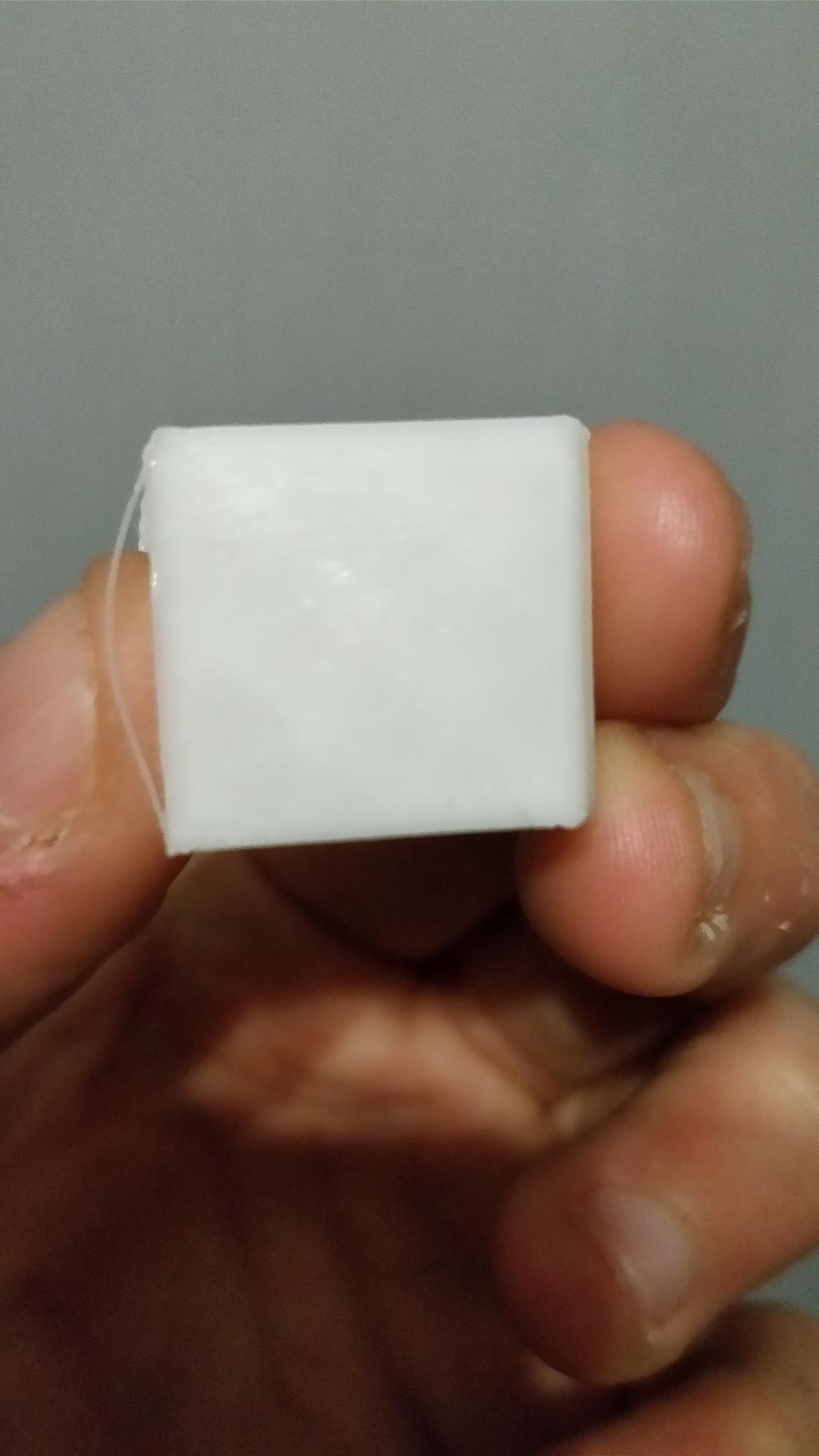

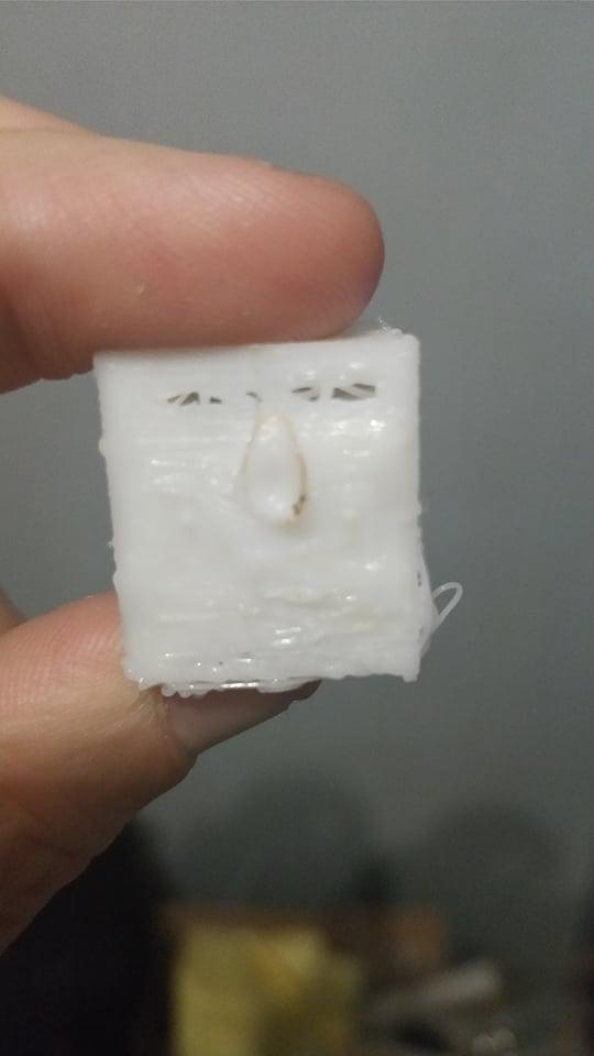

scorpionsaw Posté(e) Novembre 23, 2017 Auteur Posté(e) Novembre 23, 2017 C'est mon appareil photo car vu d'en haut. Mais par contre, mon Z est bizarre. Mais uniquement quand il arrive au dessus de la pièce. Voir le cube, les dernières couches sont écrasées. Ici j'ai fait un guide filament. Nickel sauf les dernières couches écrasées, et une petite boule de filament s'est formée. C'est dû à quoi cette fois?
