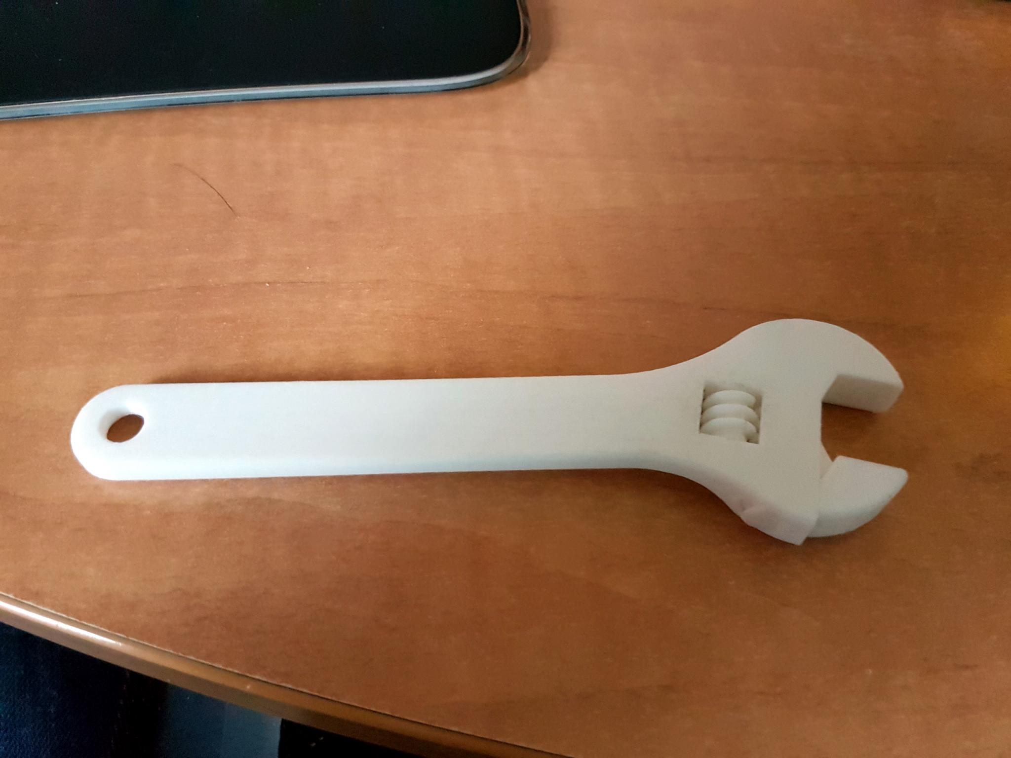

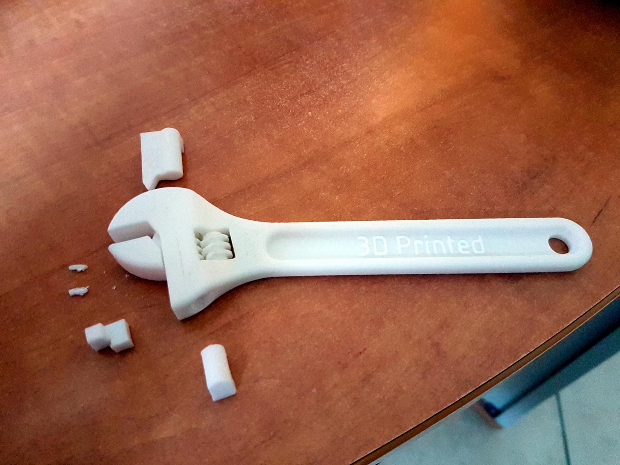

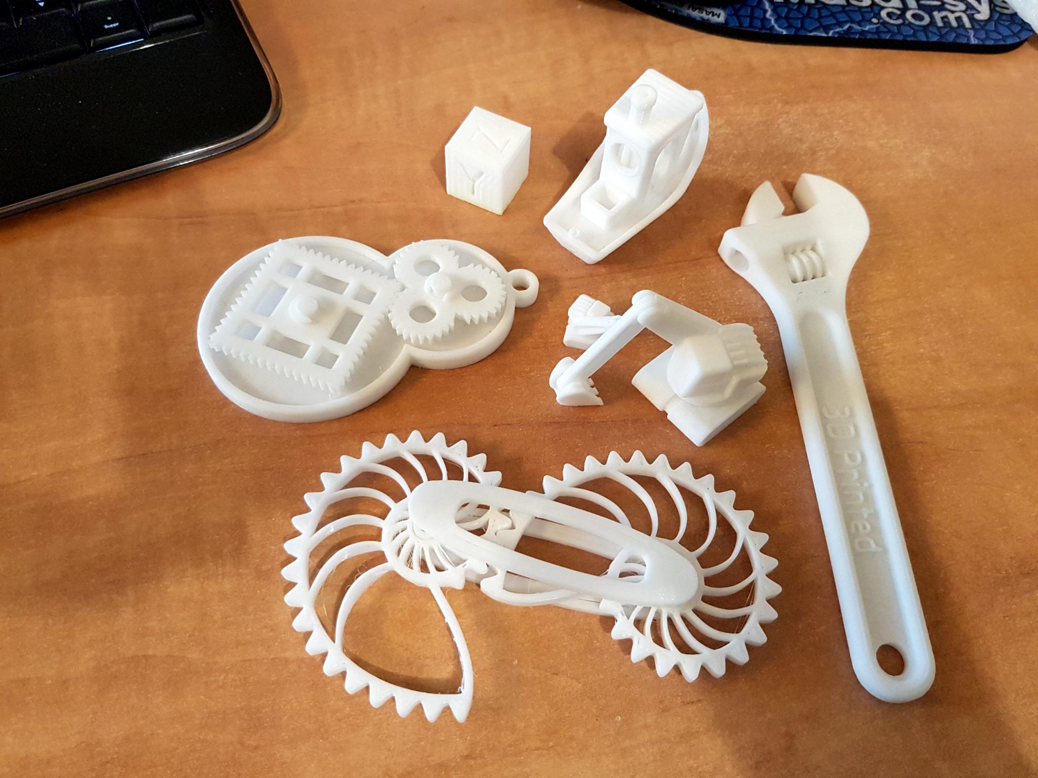

cr1cr1 Posté(e) Décembre 23, 2017 Auteur Posté(e) Décembre 23, 2017 Opération Clef à molette : DONE ! J'ai utilisé le fichier standard, 200°C/60°C. Impression en 0.2mm fin, infill 50%. Après un bed leveling soigneux, et l'utilisation de la sous-couche jaune en grandes bandes autocollantes livrées avec la CR10, l'impression s'est bien déroulée en 1h50 environ. Le démontage des supports également, à un détail près : les extrémités du filetage n'ont pas résisté à mes premières tentatives de déblocage de la molette (les deux petits bouts sur la deuxième photo). Un truc qui a bien fonctionné pour la débloquer : utilisez une pince becro (multiprise) et à l'aide du premier petit support enlevé, placez le entre la pince et le méplat du filetage. Serez plus tournez. ça m'a décoincé la molette. Je suis super impressionné par ce montage! La qualité de l'impression de la CR10 me semble vraiment excellente.
cr1cr1 Posté(e) Décembre 24, 2017 Auteur Posté(e) Décembre 24, 2017 Oui, je l'avais posté dans le message précédent : https://www.thingiverse.com/thing:139268 Hier, j'ai imprimé un autre truc très sympa pour qui aime la mécanique : https://www.thingiverse.com/thing:27233 des pignons "nautilus" en spirales. En les montant, j'ai un peu forcé sur les axes et je les ai cassé. Petite astuce : roder / limer les paliers des pignons/supports avant d'assembler les deux supports. Limer un peu les petits axes avant assemblage pour ne pas trop forcer. Du coup, ce matin, je viens de découvrir le drag & drop d'un autre objet (fichiers STL des supports seuls) dans Cura, qui réarrange automatiquement l'ensemble. Tout ceci me fascine! Et j'imprime directement sur le verre, sans colle / adhésif. 2ème couche: ça a l'air de tenir. Bon, je fais ça car l'objet n'est pas haut !

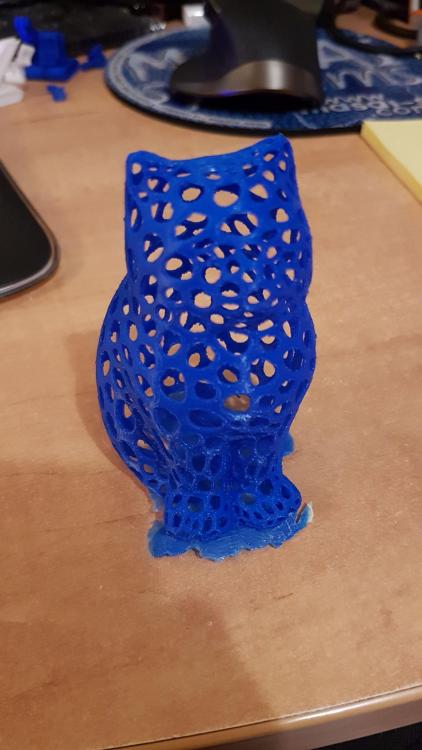

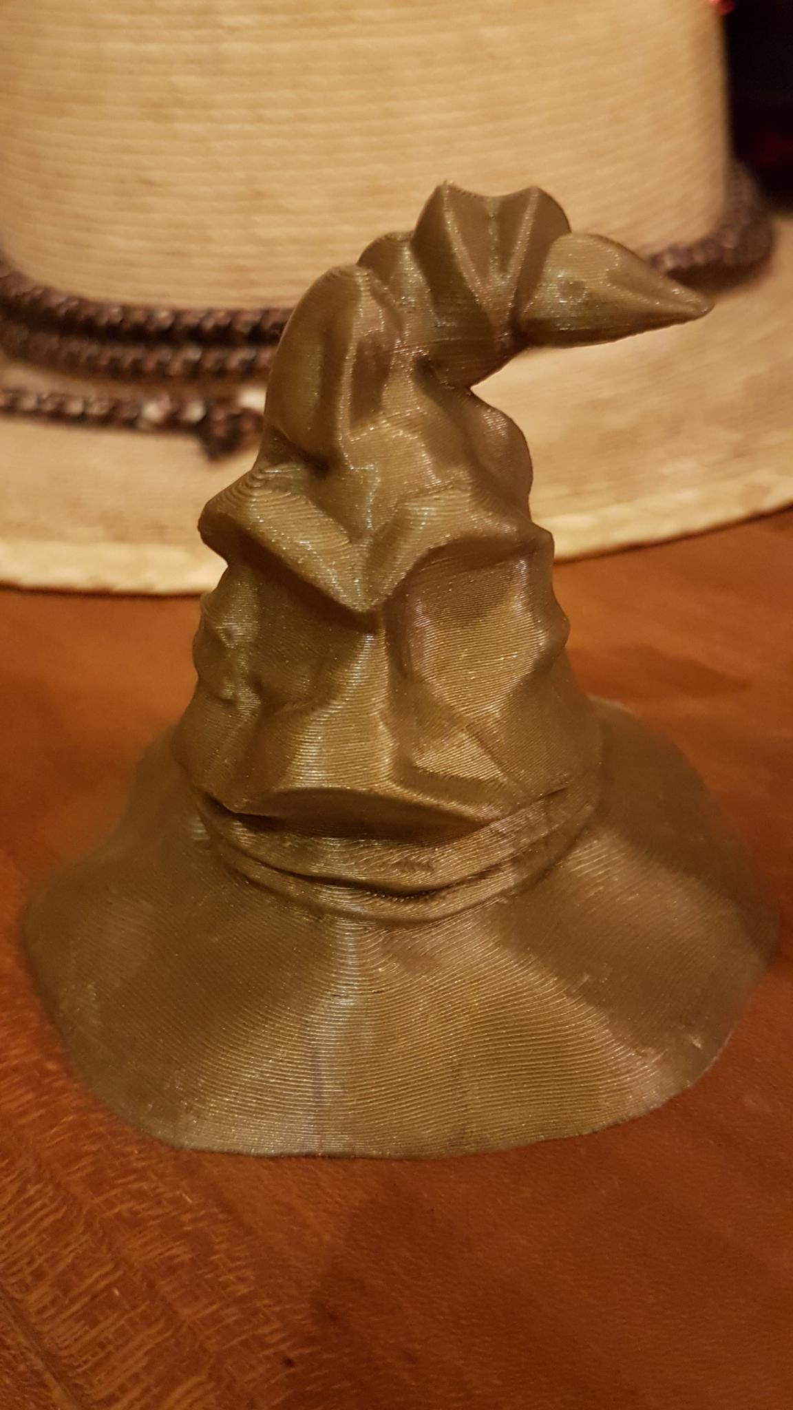

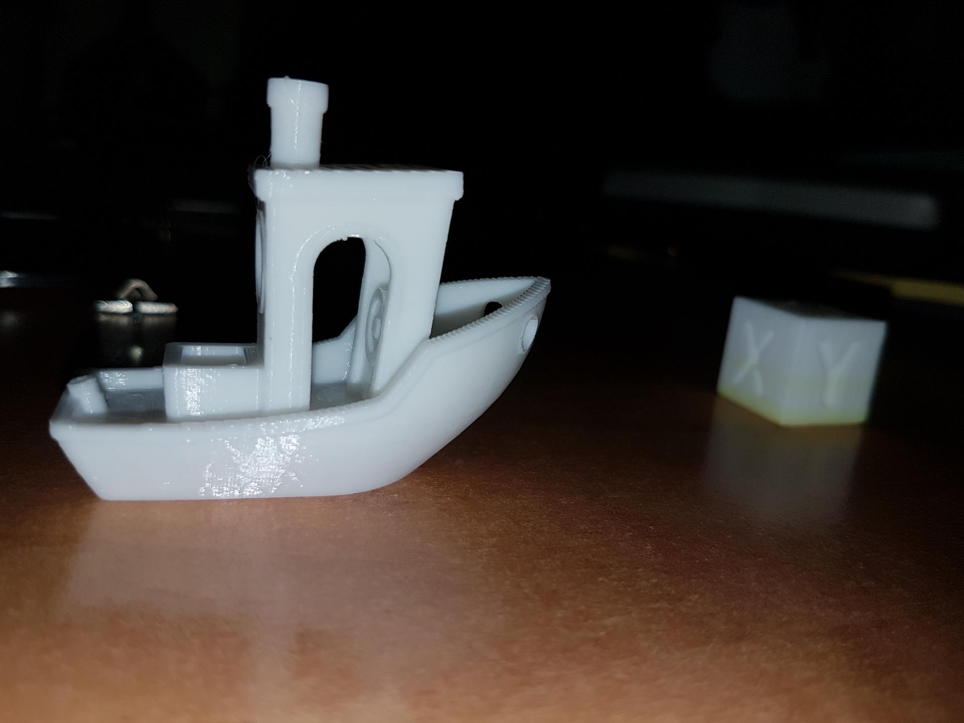

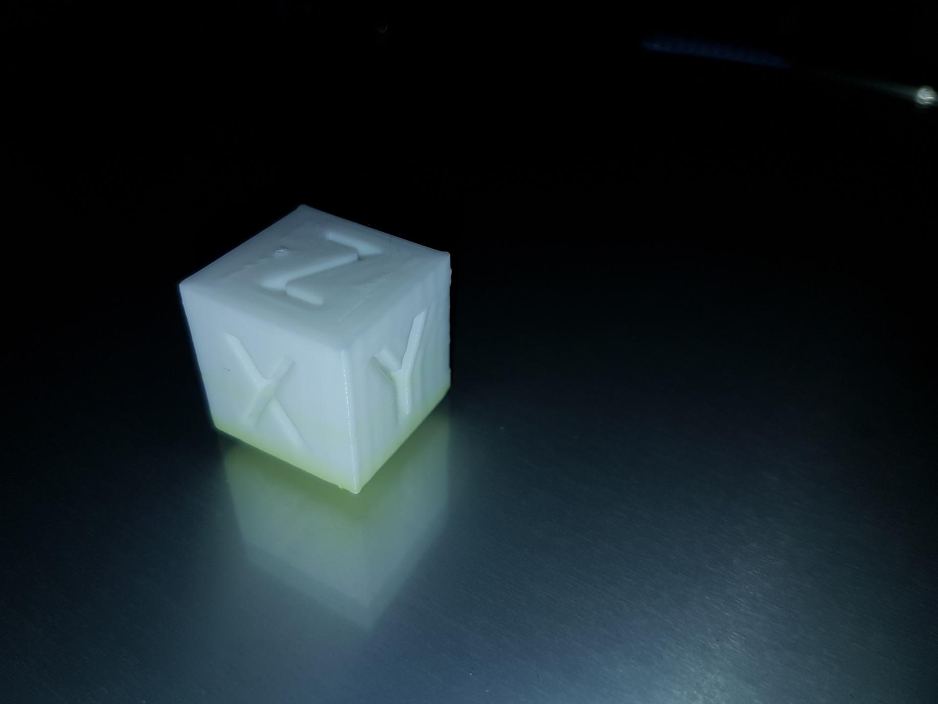

cr1cr1 Posté(e) Décembre 25, 2017 Auteur Posté(e) Décembre 25, 2017 Bon.... je n'ai pas chômé ! Elle fonctionne vraiment très bien. Voici un échantillon d'objets imprimés jusqu'alors. Et encore, j'ai imprimé d'autres choses que j'ai déjà offertes De plus, j'ai imprimé le support de câbles pour le plateau chauffant, et le guide câble à fixer sur l'extrudeur. Voici ci-après un échantillon de mes premières impressions avec le filament livré avec la CR10, et les paramètres par défaut de Cura 3.0.4 (200°C / 60°C) impression le plus souvent en couches de 0.2mm. Les impressions pour l'amélioration de la CR10 se font en filament Grossiste3D bleu.

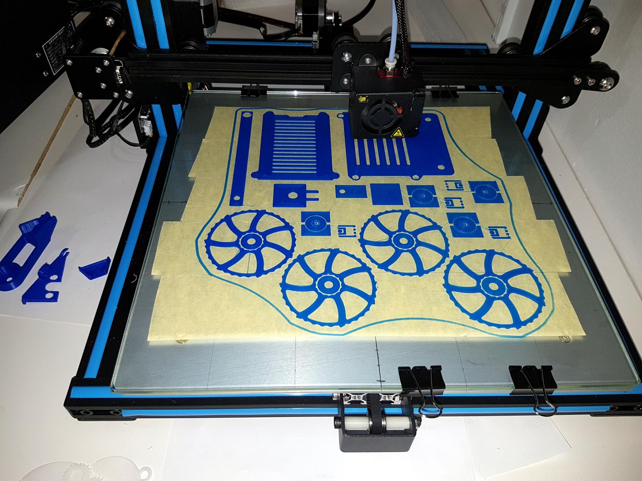

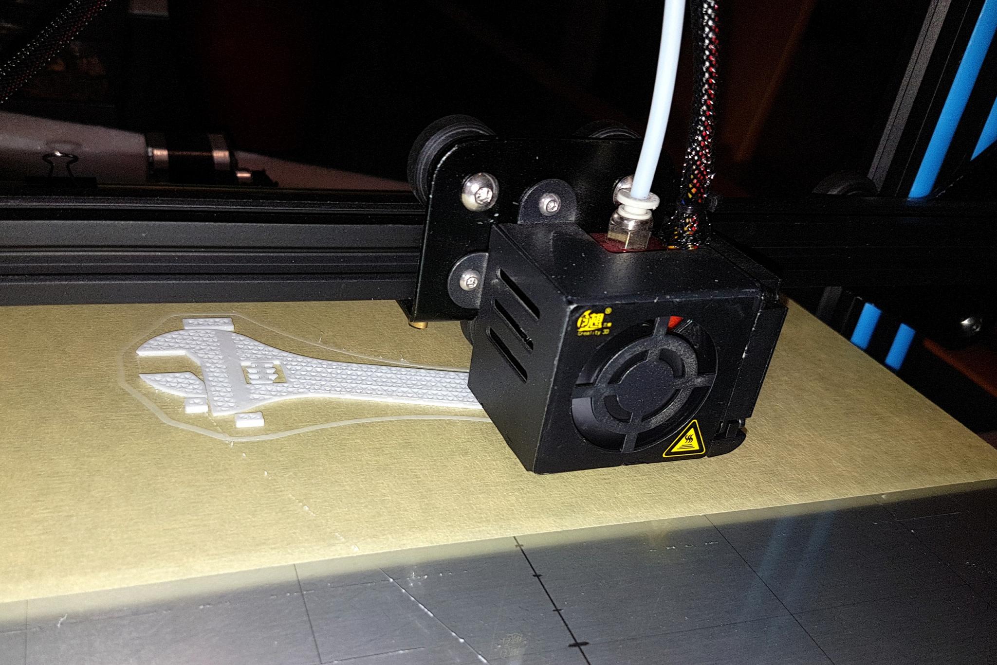

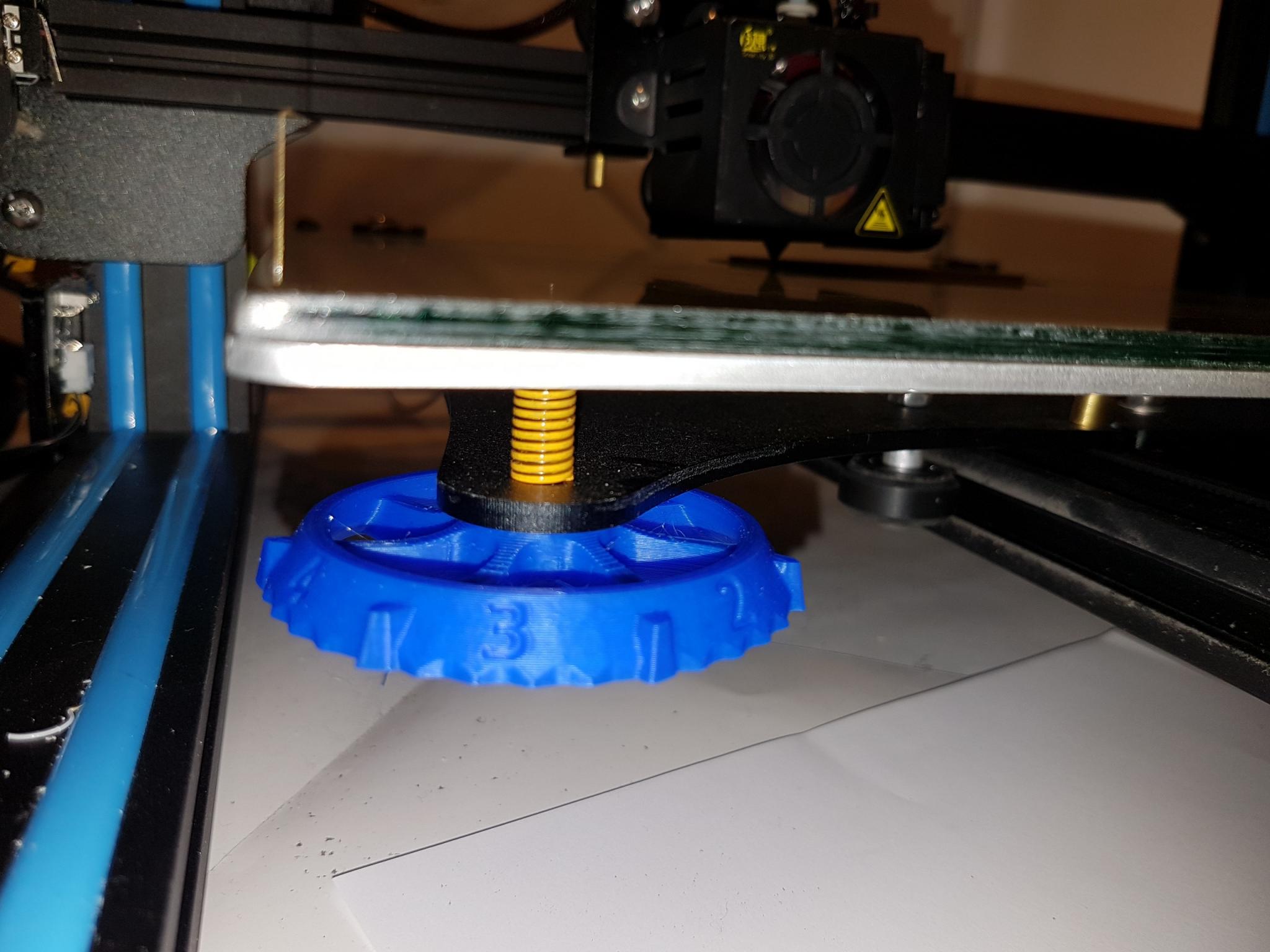

cr1cr1 Posté(e) Décembre 25, 2017 Auteur Posté(e) Décembre 25, 2017 Un petit truc qui m'aide bien à positionner mon adhésif : j'ai dessiné un quadrillage avec des repères sur le plateau en alu, à l'aide d'un crayon noir. On l'aperçoit ici :
cr1cr1 Posté(e) Décembre 25, 2017 Auteur Posté(e) Décembre 25, 2017 (modifié) Concernant l'adhésif, à défaut d'avoir la laque qui va bien (tenté avec une Carrefour extra forte : pire que rien, ça n'adhérait pas du tout) je me suis remis au scotch jaune. ça fonctionne parfaitement bien. Plus de décoloration (c'était surement la première couche du rouleau qui était foireuse) J'ai démarré une grosse impression qui durere plus de 13H (Cura me dit 12h39) avec tous ensembles : - un boitier pour raspberry Pi afin d'y coller Octoprint - un support de caméra Pi - 4 roues de réglage du bed, avec graduation par dixièmes de mm. - 4 excavatrices que je trouve fascinantes (articulée directement dans le design... pas d'assemblage ! ) Filament Grossiste 3D PLA. J'ai réglé à 192°C / bed à 52°C après la première couche qui était à 60°C Modifié (le) Décembre 25, 2017 par cr1cr1

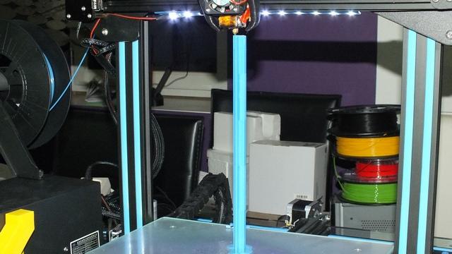

rmlc460 Posté(e) Décembre 26, 2017 Posté(e) Décembre 26, 2017 (modifié) Ben oui, c'est sur, pour du travail à plat sur du papier, tu peux baisser le plateau! Mais si tu veux imprimer ça, je te conseille de tout laisser à 60°, et de bien monter la température de la buse (faut pas que ça "tire" sur le fil en le déposant). Là, j'étais à 210°/60° en 100% remplissage: D'autant que quand ça se refroidit, ça se libère tout seul (en dessous de 50°). Et d'autre part, la finition sur vitre est incomparable. Faut juste trouver la bonne laque. Modifié (le) Décembre 26, 2017 par rmlc460
cr1cr1 Posté(e) Décembre 26, 2017 Auteur Posté(e) Décembre 26, 2017 Oui @rmlc460, j'ai imprimé hier une flèche en vertical pour cet arc sympa, et c'était limite (les dernières couches vers 14cm étaient moins nettes car je le voyais vibrer, mais c'était surtout du fait d'un rim à la place d'un raft je pense : le support était trop fin) Merci du tuyau pour l'augmentation de la température pour de telles pièces, je comprend l'intérêt de liquéfier. En passant du filament blanc livré avec la CR10 au filament PLA de Grossiste 3D, je constate que j'ai du "stringing" : des filaments là où il ne devrait pas. Je n'avais pas du tout ce phénomène avec le blanc initial. En me renseignant, j'ai vu qu'il fallait baisser la température. Mais je suis à 192°C, et la température recommandée est entre 190 et 240°C. Que puis-je faire d'autre pour retrouver des impressions impeccables ? Jouer sur la longueur de rétractation ?
rmlc460 Posté(e) Décembre 26, 2017 Posté(e) Décembre 26, 2017 Alors, je suis comme toi, j'ai cherché. Et je me suis rendu compte qu'on disait beaucoup de conneries! Je n'ai plus de problème quelle que soit la marque, depuis que j'ai compris que le PLA en dessous de 205°, c'est une connerie. Plus de fils d'araignée, rien. Mon minimum, c'est 205, et le plus fréquemment, je tourne à 210°. Voire même à 230 pour du PLA noir carbone de chez Machines3D, sur leurs conseils. Et effectivement, il est bien plus brillant à ces températures. Comme quoi, la mode qui veut qu'on donne des conseils, soit c'est du pipeau, soit c'est que toutes les sondes ne se ressemblent pas, ou encore qu'on ne refroidit pas de la même manière. En tous cas, avec un fang, c'est ce qui me convient le mieux. Si tu ne veux pas que ça file, monte ta température. J'ai fait un post >>>ICI<<< ou je fais mes tests, d'ailleurs, j'ai un nouveau PLA iMOTION à rentrer! Je ne dis pas que c'est la bible, mais si ça peut aider... Moi, j'ai calé tous mes profils de fil grâce à mes tests, avec un bed à 60, et plus de soucis. Parce qu'au point ou on en est, les économies d'énergie, c'est pas une priorité, du moins ici! Alors, je cherche encore l'intérêt de s'emmerder à vouloir fondre à 190°... 1

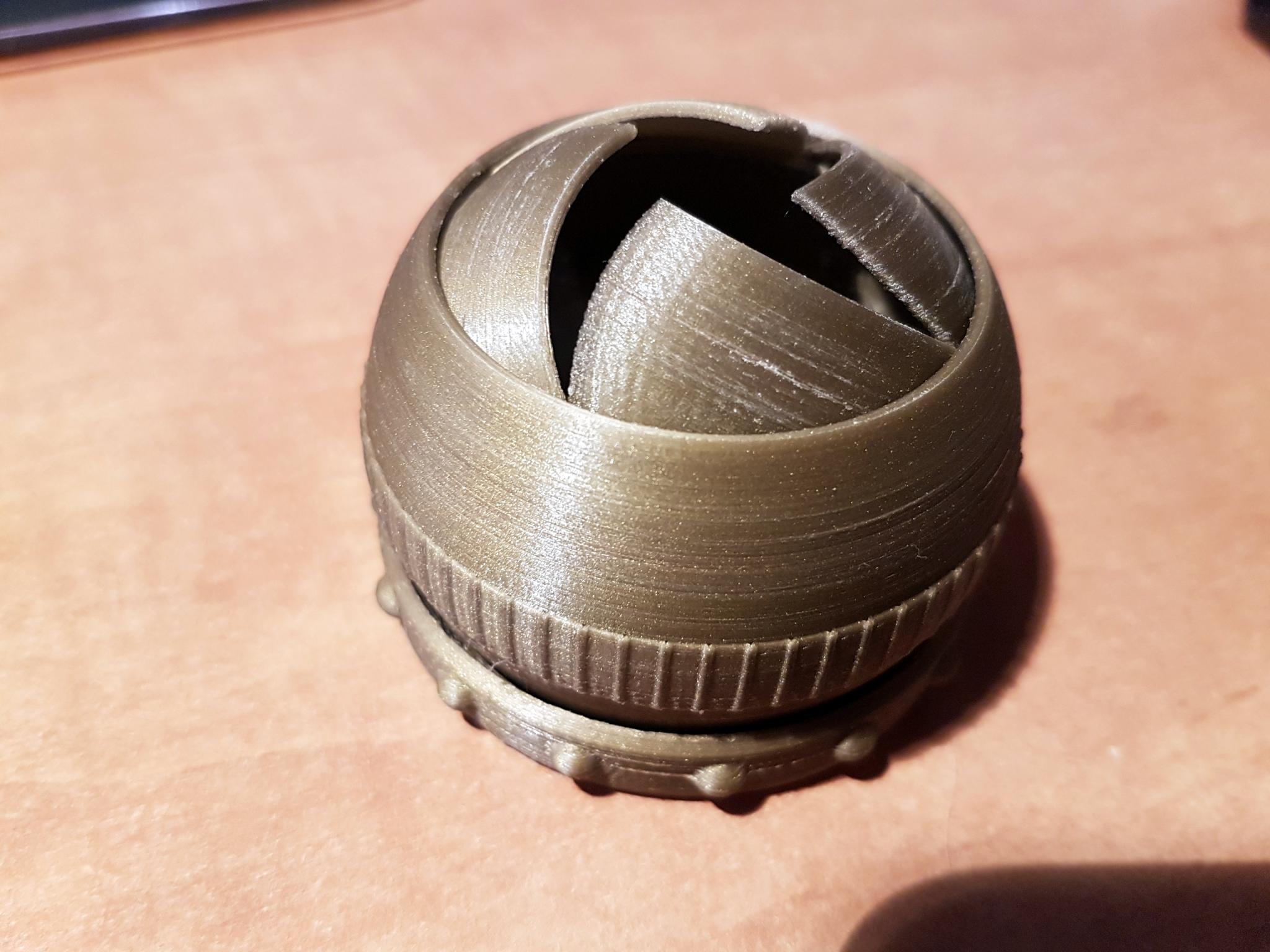

cr1cr1 Posté(e) Janvier 4, 2018 Auteur Posté(e) Janvier 4, 2018 Encore un objet mécanique imprimé en une passe ! Il y avait pas mal de stringing à l'intérieur de la boîte, mais le mécanisme s'est bien débloqué. https://www.thingiverse.com/thing:1817180

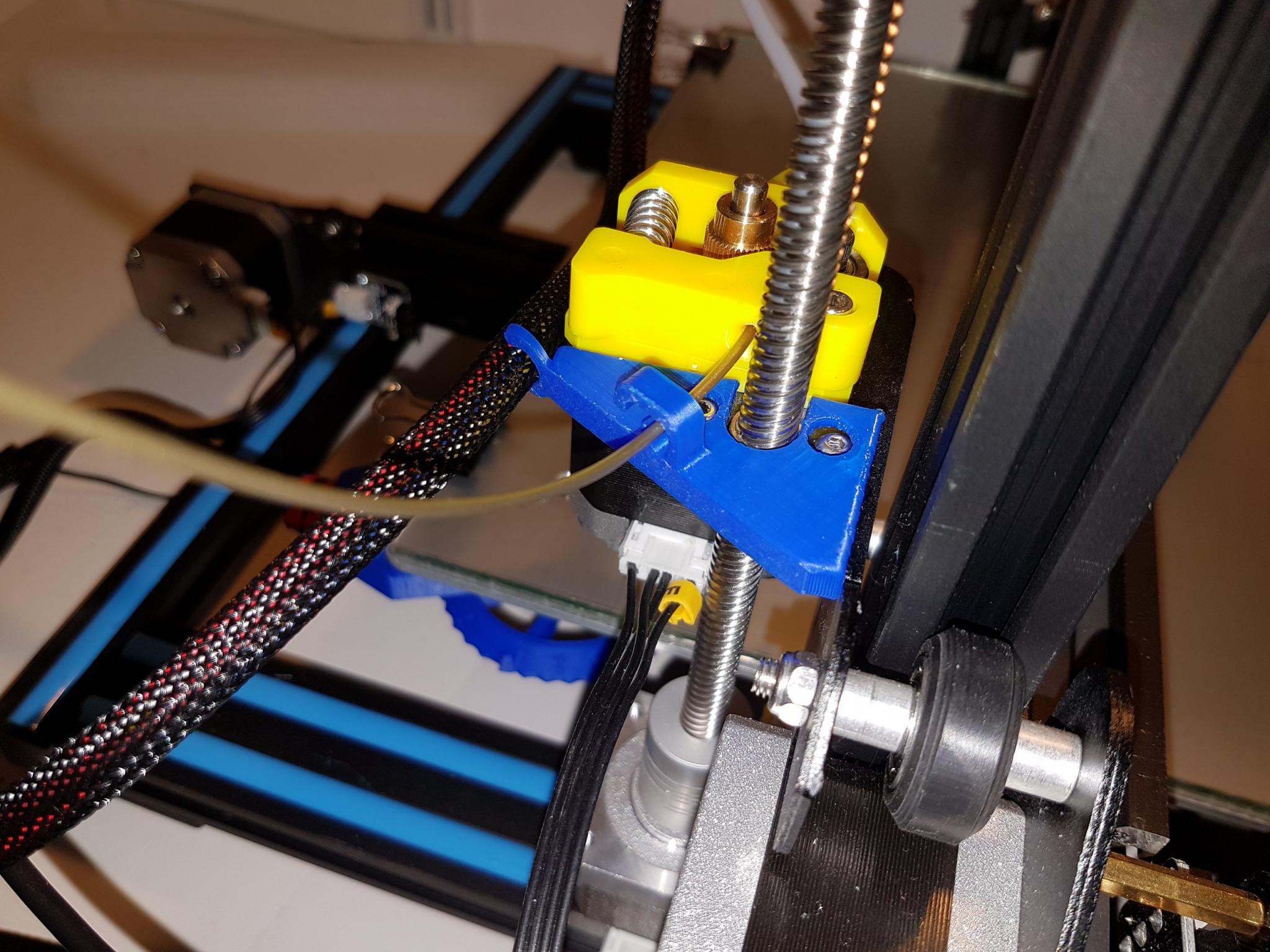

cr1cr1 Posté(e) Janvier 4, 2018 Auteur Posté(e) Janvier 4, 2018 J'ai configuré un serveur Octoprint. J'attends un câble de caméra plus long afin de positionner le Raspberry Pi 3 de manière propre. J'ai également placé tous les mods imprimés. Je suis toujours impressionné par la grande précision des impressions, les molettes par exemple. l'ajustement dans les molettes d'origine est simplement parfait ! Bon, d'un autre côté, je ne fais plus le bed leveling très souvent... Une fois que c'est bien réglé, ça ne bouge pas. J'ai fait couper 2 vitres de 30.5x30.5 (OK, j'aurais pu faire 31x31!) et 4mm d'épaisseur. elles sont bien planes, tout comme ma vitre originale. ça me permet de faire un roulement en faisant refroidir plus rapidement les impressions. La laque Vivel Dop Extra Forte fonctionne très bien. Le décollage à froid se fait sans forcer.
